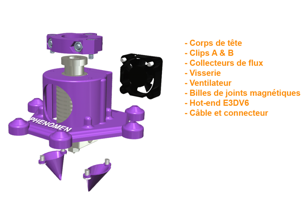

C'est donc parti, la tête PHENOMEN I pour la neva et la neva magis est disponible dès ce jour.
Les personnes intéressées peuvent me contacter en message privé.
Le site devrait être en ligne à la fin de ce week-end, dans un premier temps seuls les règlements par CB ou Virement pourront être pris en compte.
A noter que les personnes qui souhaiteraient commander la tête (pour les 50 premières) en venant depuis ce forum se verront appliquer une remise de 10%.
Pour connaitre les prix et caractéristiques vous pouvez aller voir cette adresse: http://163.172.24.85/
amitié à tous
Olivier
Modifié (le) par ocoquet

Allez, une petite liste des caractéristiques:
- 98 grs montee avec e3dv6
- testée a 150mm/s en 0.10 d'epaisseur
- testée a 260° pendant 2h00 sans déformation.
- 3 systemes de refroidissement, flux radiateur cold-end, flux guide filament, flux filament (amovible).
- 6 joints a billes magnétiques ( bras non magnétiques bientôt disponibles)
- dispo en 5 couleurs.
- pointe de buse centrée sur le plateau (gain de 7mms en y)
- structure du plateau de fixation anti vibration.
voila c'est tout pour ce soir :)
Amitié
olivier

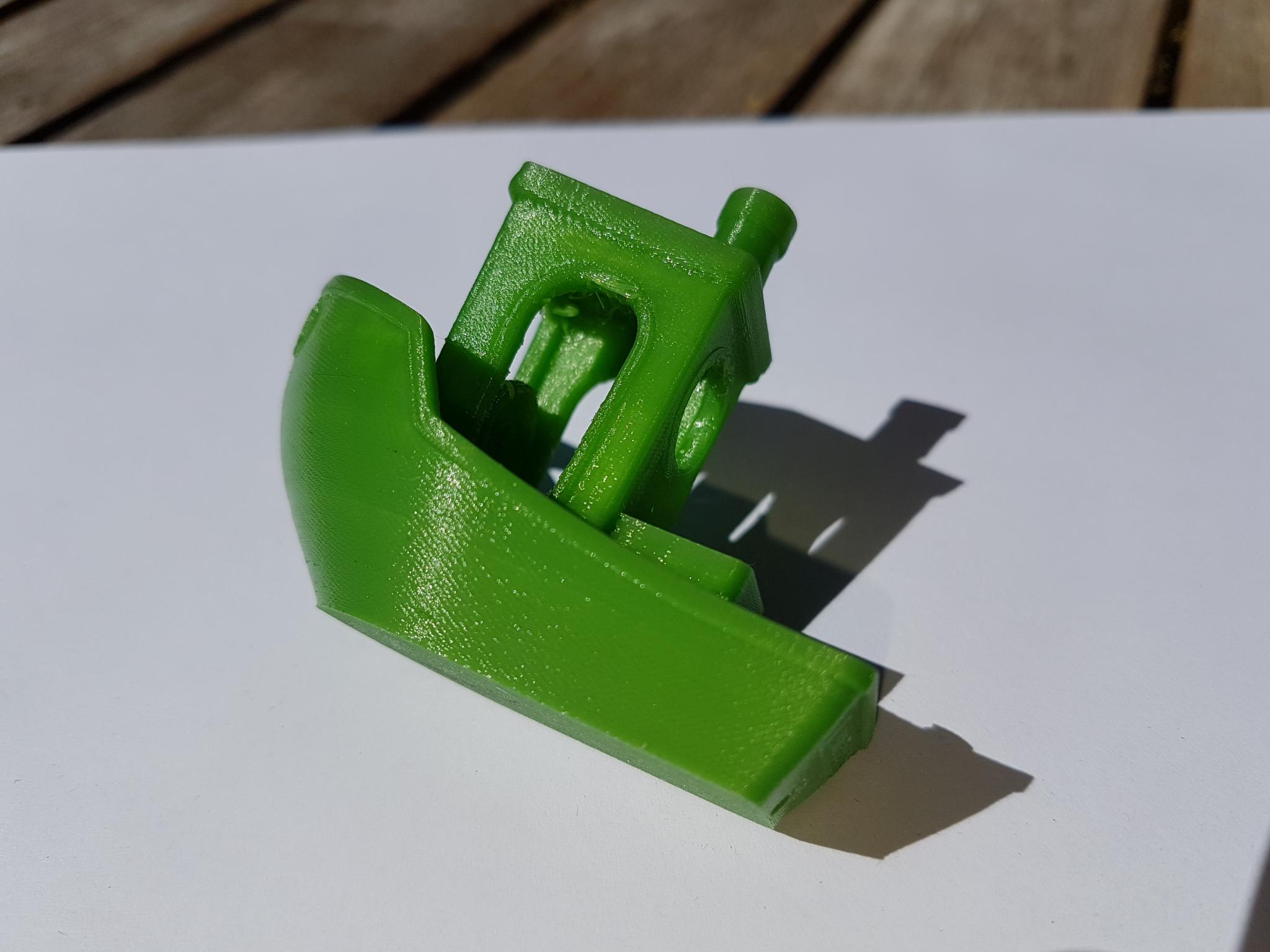

@vr34 : merci pour ces remarques auxquelles je vais essayer de te répondre point par point !
Pour le #3dbenchy, j'ai posté dans le sujet "création d'une nouvelle marque" plusieurs photos montrant le résultat imprimé avec cette tête à 90mms, je pense que la surface de la coque est assez significative. à cette vitesse, je n’ai pas pu imprimer le benchy avec la tête d'origine !

Je suis curieux et intéressé par ta tête d'impression.
Pour le pack complet, pas besoin d'ouvrir l'imprimante? Juste le câble à débrancher de la tête?
Intéressant!
Pas besoin de faire la mise à jour de la Neva? Rien à modifier au niveau du CbD? Vu que jusque là il est limité mais suffisant pour mes besoins.
Bonjour Olivier,
Est ce que la pack complet est fourni avec le PTFE et les câbles de longueur suffisante pour ma NEVA d'origine ?
A+, JP
Modifié (le) par jp02
Avec les cables oui sans souci mais le tube ptfe non, pas pour l'instant. Celui d'origine peut etre réutilisé.
il est possible que l'on commercialise ce tube mais pas sure, on en trouve partout pour trois fois rien.
amitié
olivier
