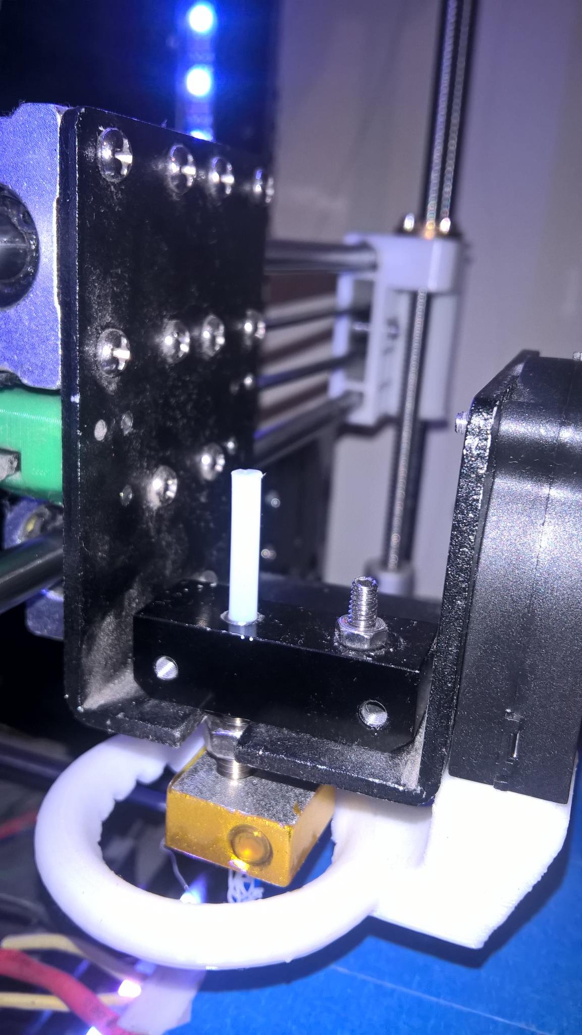

Petit up , je viens de remplacer la tête complète et passé 1 heure à tout passer dans les gaines.
Le connecteur de ma sonde n'est pas celui commandé et la sonde est H.S , 0 ohm ... j'ai vraiment pas de chances
  • Triste... 2
il y a 8 minutes, Maeke a dit :
les 0 ohms sur la sonde, ça peut arriver si tu as trop serré.
La sonde était déjà en place vu que c'est une tête complète , j'ai déjà changé la sonde , mais je le saurait pour la prochaine fois 😁
Pour le connecteurs j'ai pris les petits connecteurs de tour de pc (power on , hdd led etc) vu que ça se branche pin par pin
Edit : je chauffe pour resserrer et de la fumée blanche commence à apparaitre au niveau de la buse à 160°C 😥 ,c'est possible que ce soit de la crasse vu que c'est neuve ? @Maeke
Modifié (le) par gigui
Petit test d'un marvin , toujours de la sous extrusion .
Comme ma chance légendaire ne s'arrête pas là , le ptfe s'est barré ... et il y avait au final 2 morceaux de ptfe dans la gorge , wtf?
J'ai remis du ptfe et refait un marvin et a priori plus de sous extrusion , faudra que je test sur un plus gros model avec plus de rétract mais ça me semble enfin résolu 😁.
