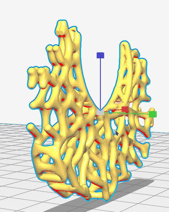

Bien imprimer une pièce qui me semble difficile.
J'ai créé une pièce que je voudrais imprimer, mais elle me semble très difficile. Aussi ai-je pensé à demander conseil aux créateurs plus aguerris que vous êtes. Il s'agit d'un bijou d'environ 50x10x40 (x,y,z), très percé. J'aimerais, autant que possible, me passer de supports qui seraient bien trop contraignants à ôter.
Je comptais imprimer sur une CR-10, en PLA, en 0,06mm, 30mm/s, 10%. Je ne sais pas s'il faut du concentrique ou des lignes. Faut-il un étirage ?
Qu'en pensez-vous ? Merci.

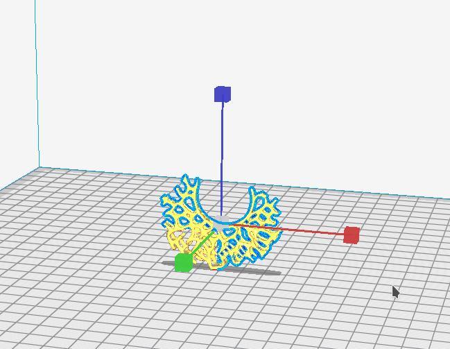

Pour une CR-10, il me semble que 0,06 est pas forcément le mieux.
Je pourrais te conseiller de faire un cube avec des hauteurs de couches entre 0,04 et 0,08 et de prendre la hauteur de couche qui te semble la meilleure.
Quand à la pièce en elle même, je dirais de la coucher (comme les autres).

Je peux descendre en-dessous de 0,06mm ? Je ne pensais pas. Cura ne me proposait pas de meilleure qualité que 0,6mm, je crois.
Pour coucher la pièce, aucun problème. Que pensez-vous de la vitesse d'impression, du remplissage, du motif de dessus/dessous, etc ? :)

Tu ne pourras pas l'imprimer couchées, tu as pleins de parties dans le vide et en courbe.
Pour moi, c'est soit debout avec des supports (arbres pour moins ce traces), ou couché en deux parties.
Pour l'épaisseur, je ne trouve pas utile de descendre sous les 0,1

D'accord pour l'épaisseur de couche. Je garderai ça. Pour l'impression, en revanche, je ne pense pas pouvoir l'imprimer en 2 fois. Je ne connais pas les arbres non plus. Je regarderai.

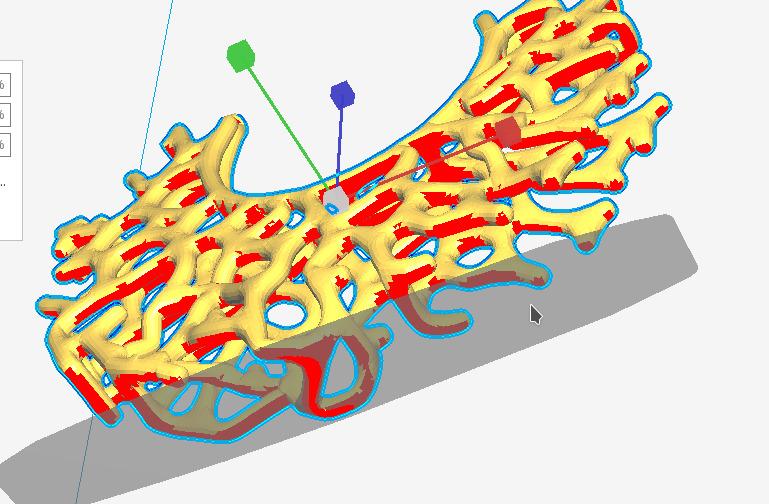

J'ai regardé pour les supports, et il y en aura beaucoup trop à couper et de manière trop précise, en arbre ou non.

Je pense également que droite avec un raft en 0.1 serait la meilleure option. si tu la couches tu risques d'avoir un côté avec la trace plate du bed.

Les supports internes vont être quasiment impossibles à découper, en plus d'être laids. J'ai vu plusieurs paniers émaillés qui ne nécessitaient pas de support. Je reçois mes bobines demain, je testerai et vous en dirai des nouvelles ! :)

+1 @gisclace, coupé en deux verticalement dans la longueur et en couchant les deux parties sur le plateau ça devrait le faire.
Autre solution un peu plus expérimentale, à condition que la forme ronde du milieu puisse ne pas être parfaitement ronde: Aplatir cet arrondi, le mettre face au plateau. Puis mettre la pièce dans l'eau très chaude (70°C) et arrondir après coup. Référence: https://www.youtube.com/watch?v=BihhKHjguZY

Vos avis m'importent grandement, c'est bien pour cela que je me suis permise de créer ce sujet. Et effectivement, j'ai raté. Sans support, mais avec des supports un peu réduits aussi. C'est aussi comme cela qu'on apprend, non ?
Je ne pense pas me dégoûter de l'impression 3D ainsi. Je vais continuer d'essayer. Peut-être en coupant la pièce en 2 mais cela me paraît difficile.
