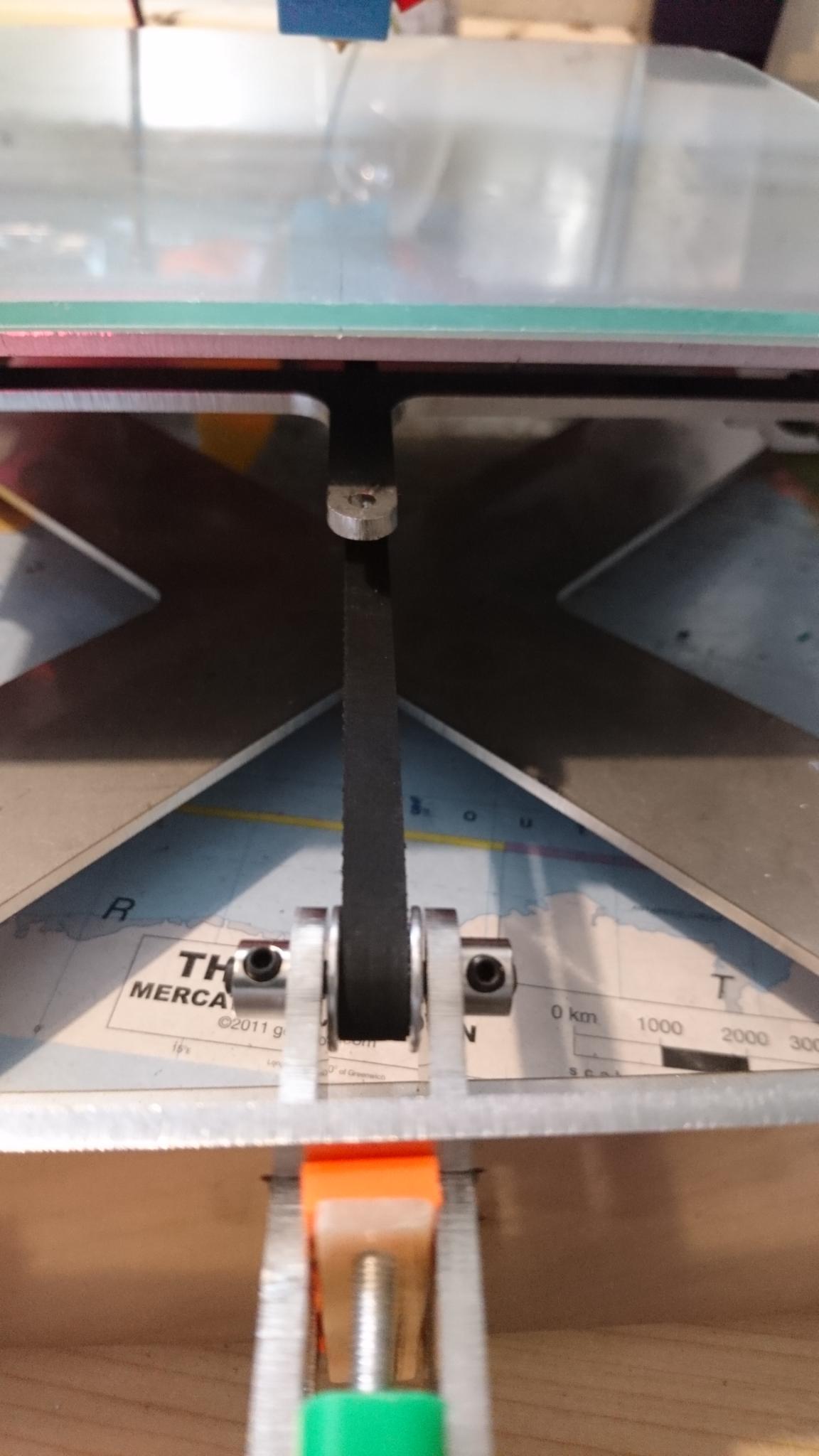

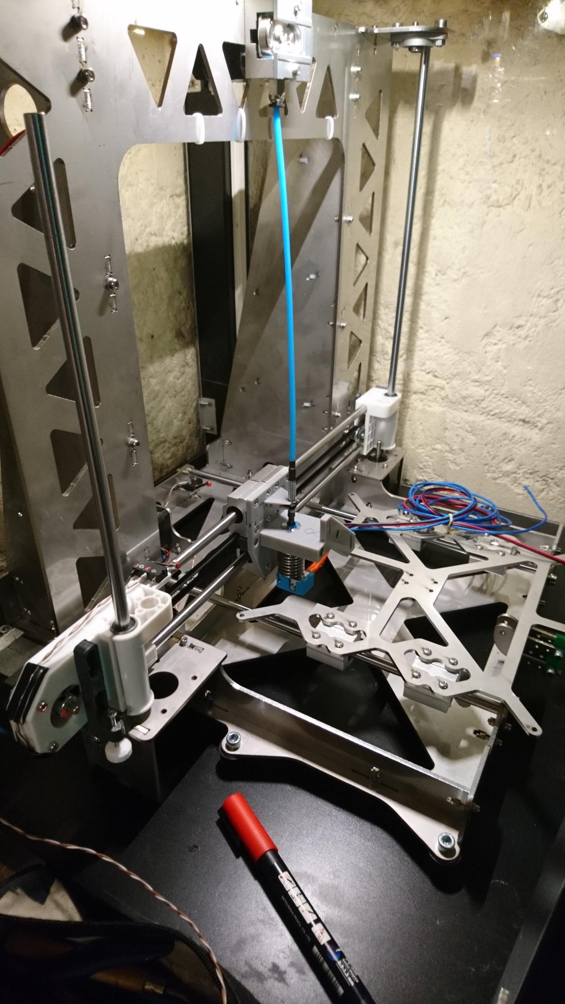

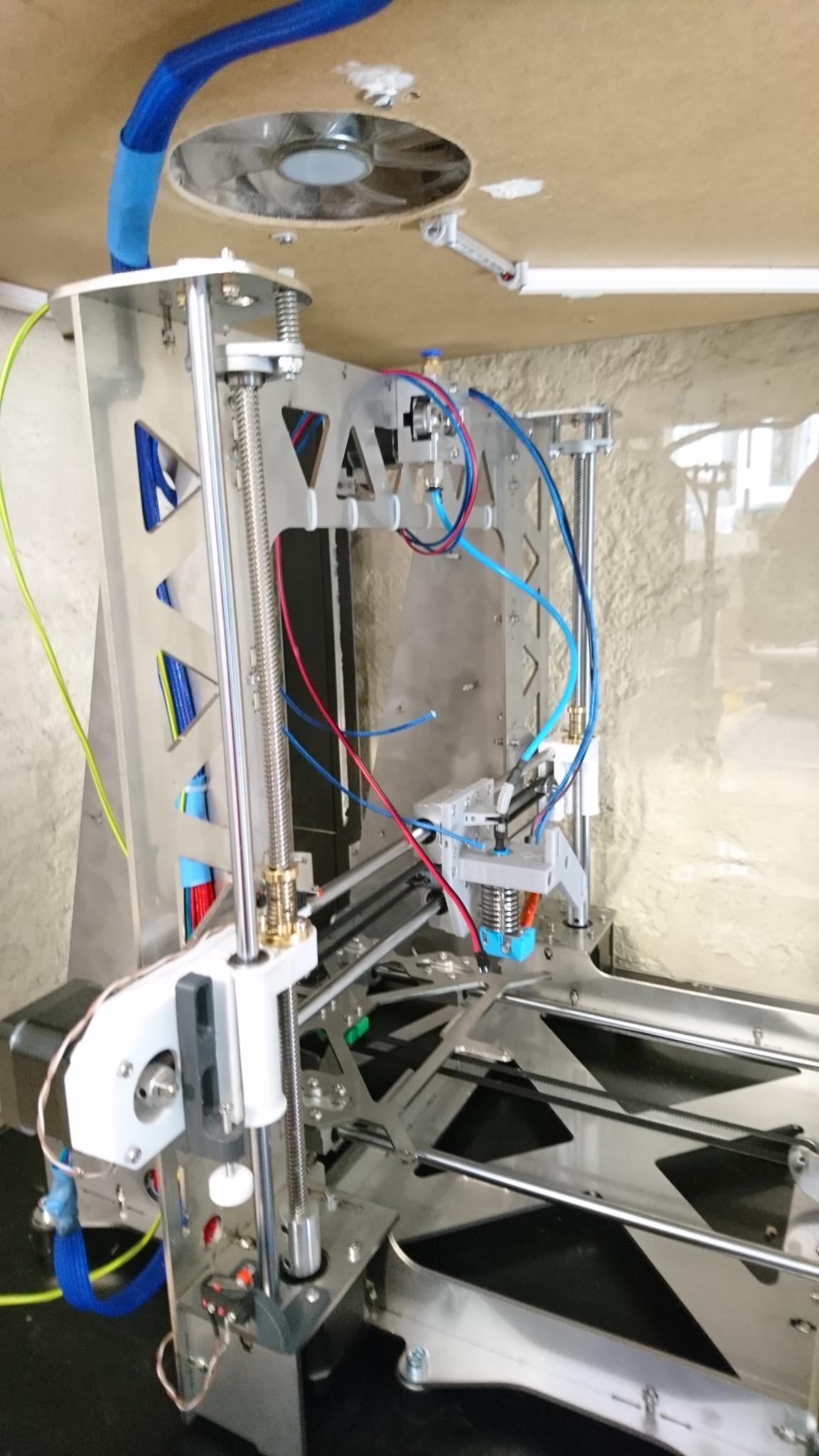

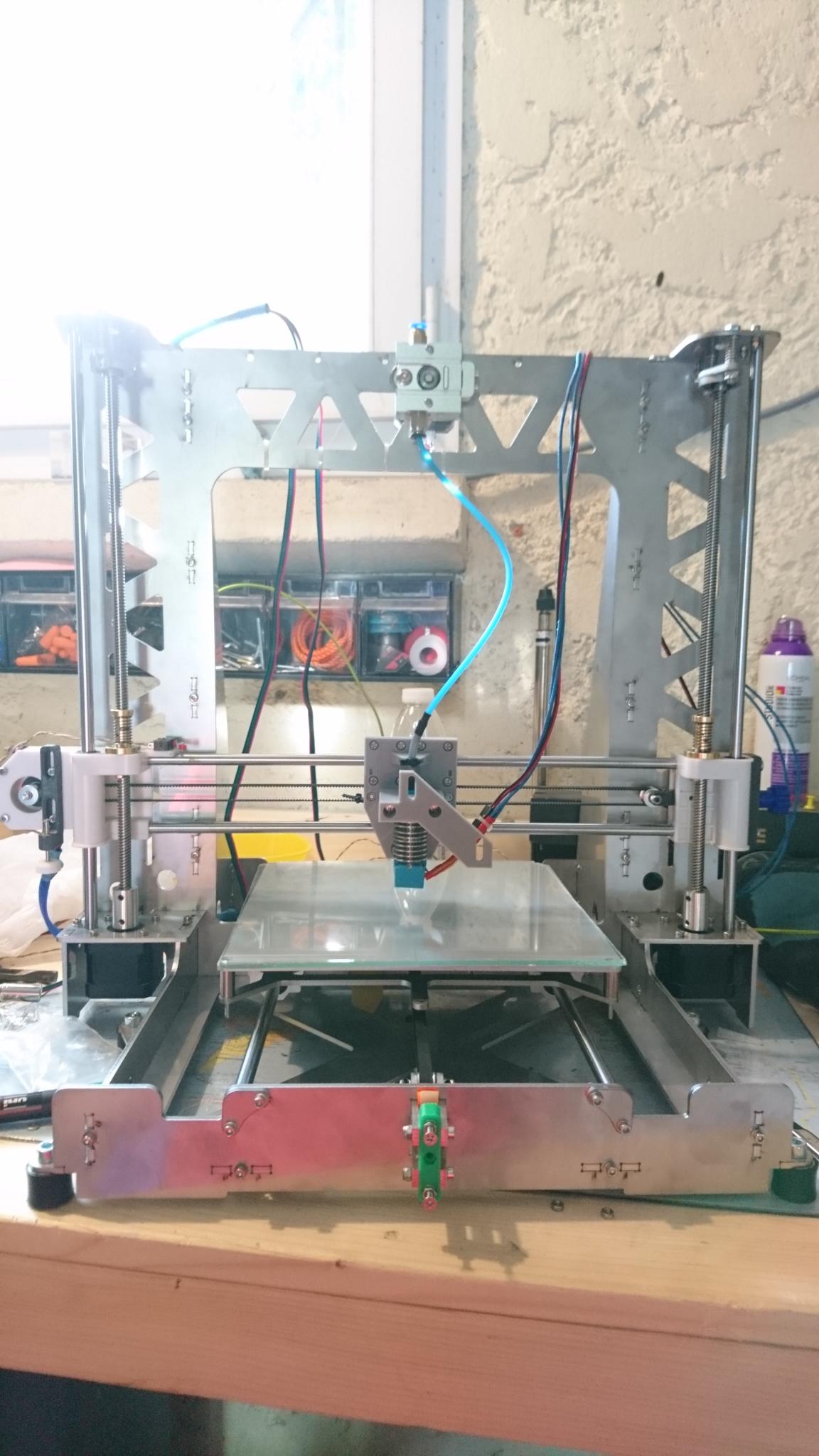

Après un petit moment d'absence, j'ai pu reprendre comme il se doit le montage de la bête !
Résultat, voici ou j'en suis et c'est plutôt bien parti !

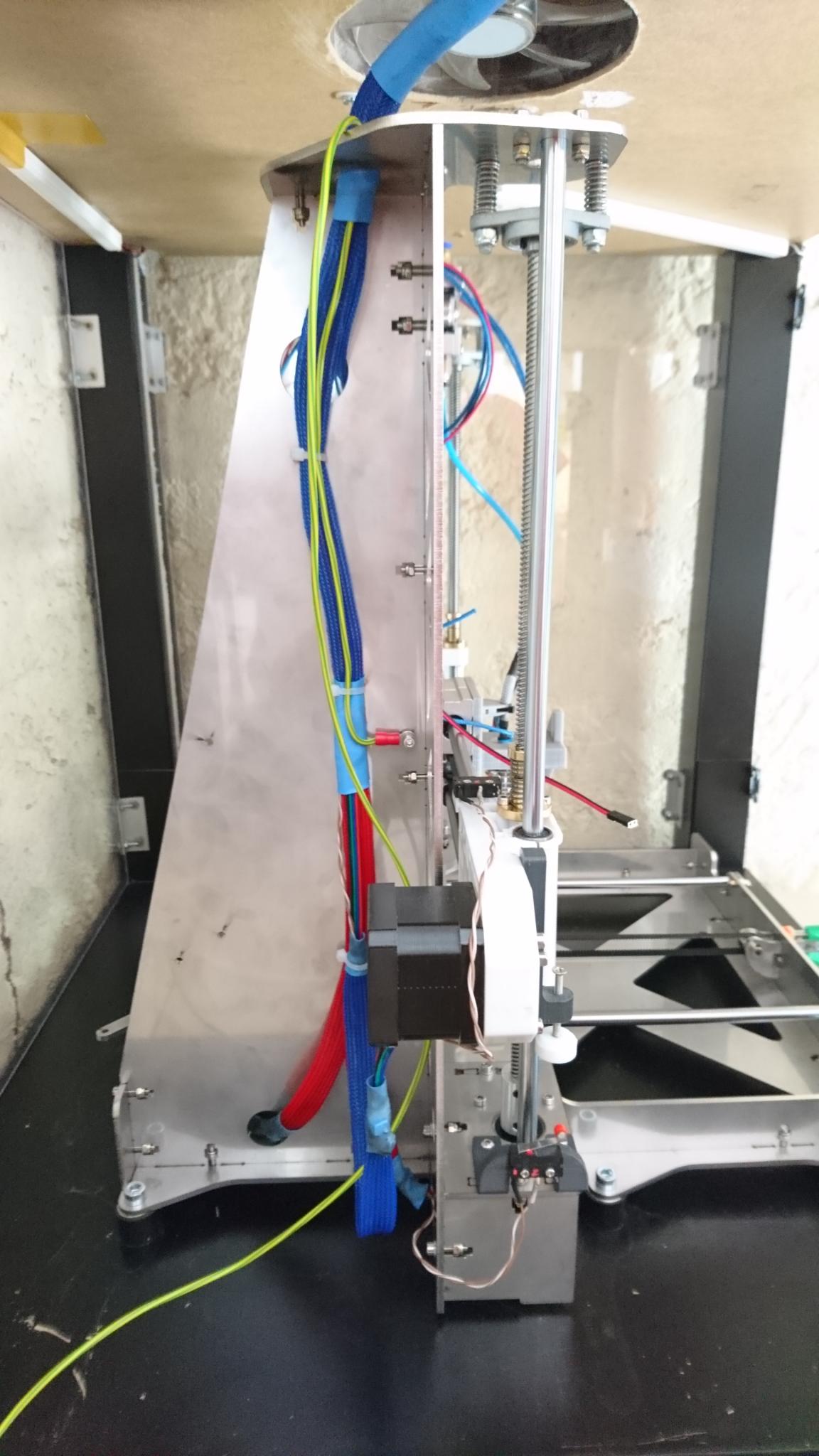

@Janpolanton, j'ai besoin de toi ! Quelles sont tes recommandations pour relier mon châssis à la terre ? Disons les emplacements stratégiques...Besoin de relier le bed aussi ?
A+

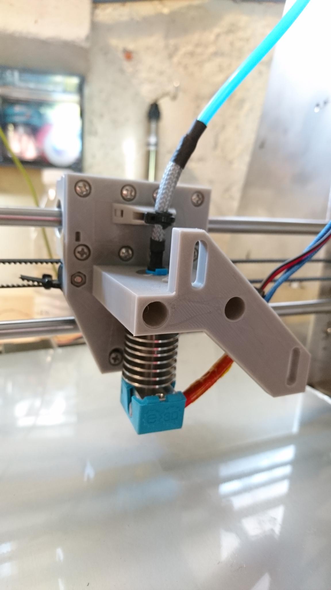

Tu vas la garder telle quelle ou tu vas la peindre?
Et pour le tube bowden, tu as vérifié que tu as assez de longueur pour aller complètement à gauche et à droite?
Modifié (le) par Maeke
Il y a 9 heures, Maeke a dit :
Pour l'instant je souhaite la laisser brute, je verrai par la suite si je la passe en cabine...
Yes pas de soucis, surtout que la plateforme X est abaissée au maxi car j'ai enlevé les manchons d'accouplements… Ce qui donne cette impression !
Salut,

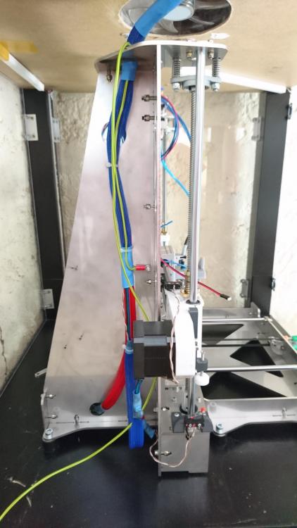

Les dernières avancées en date 😉
La partie méca est quasi achevée, me reste le câblage électro !

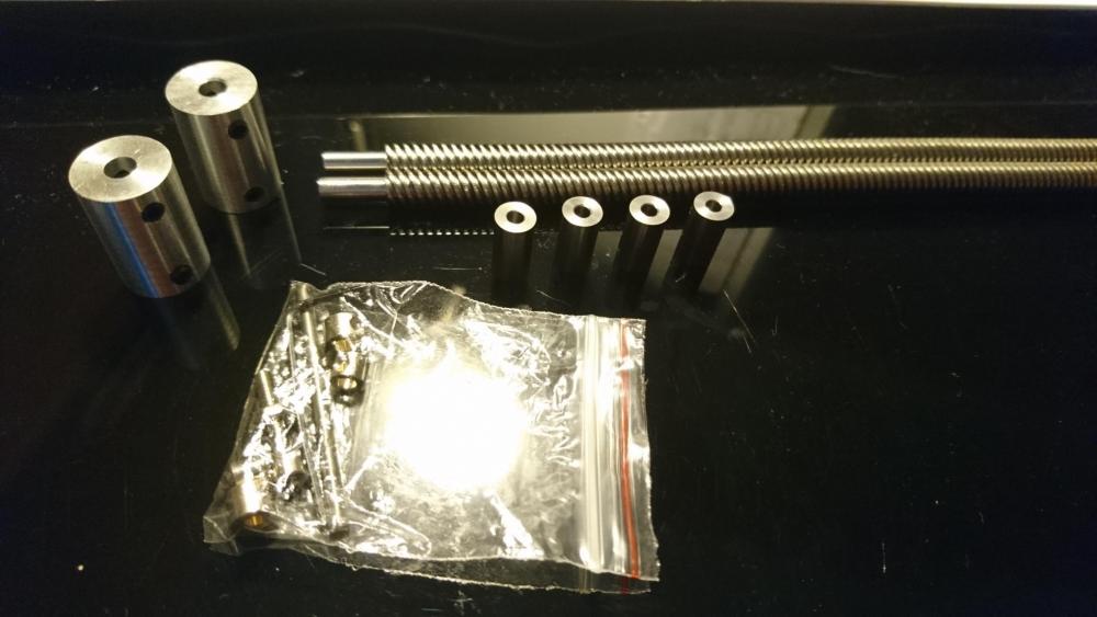

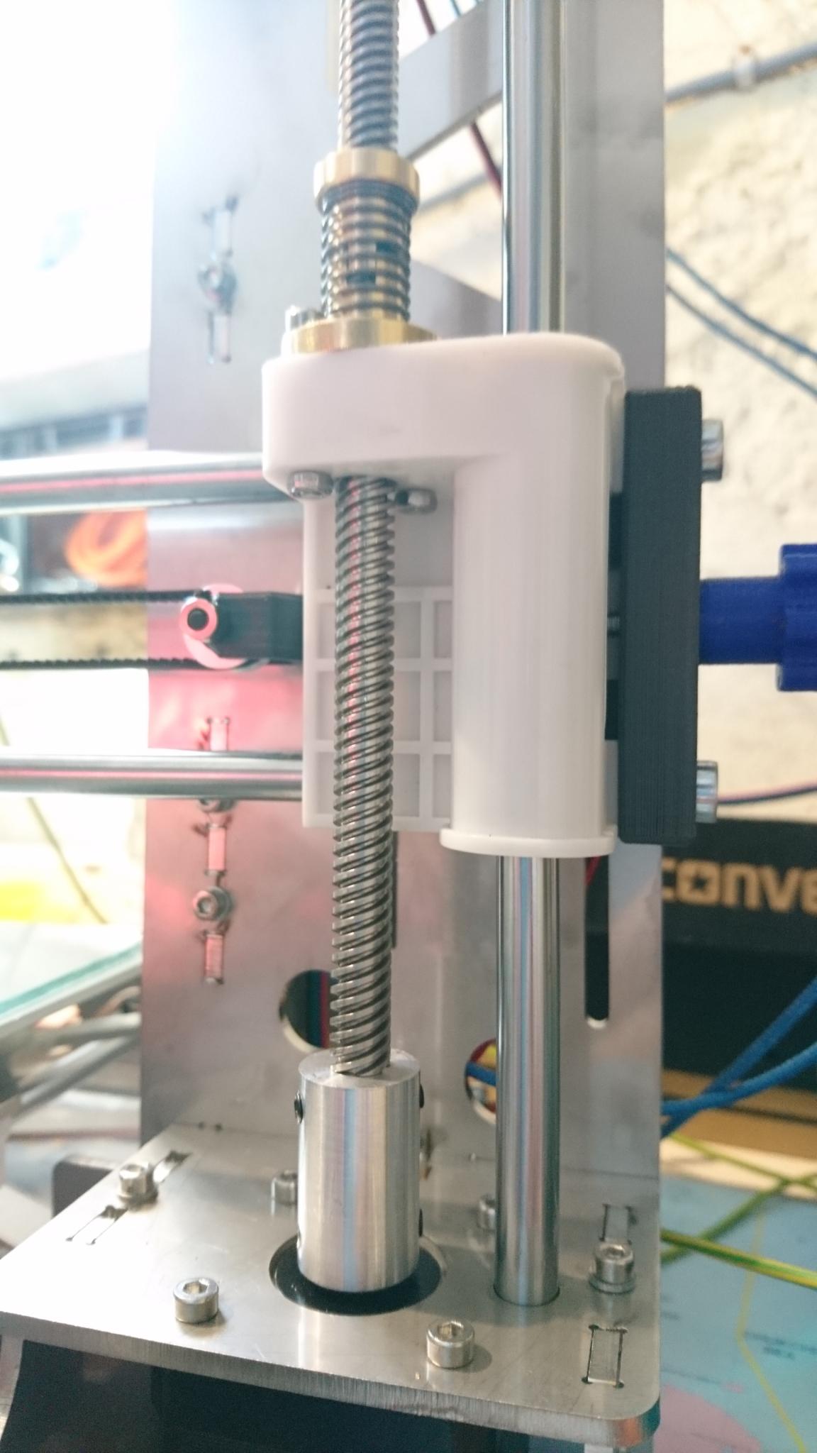

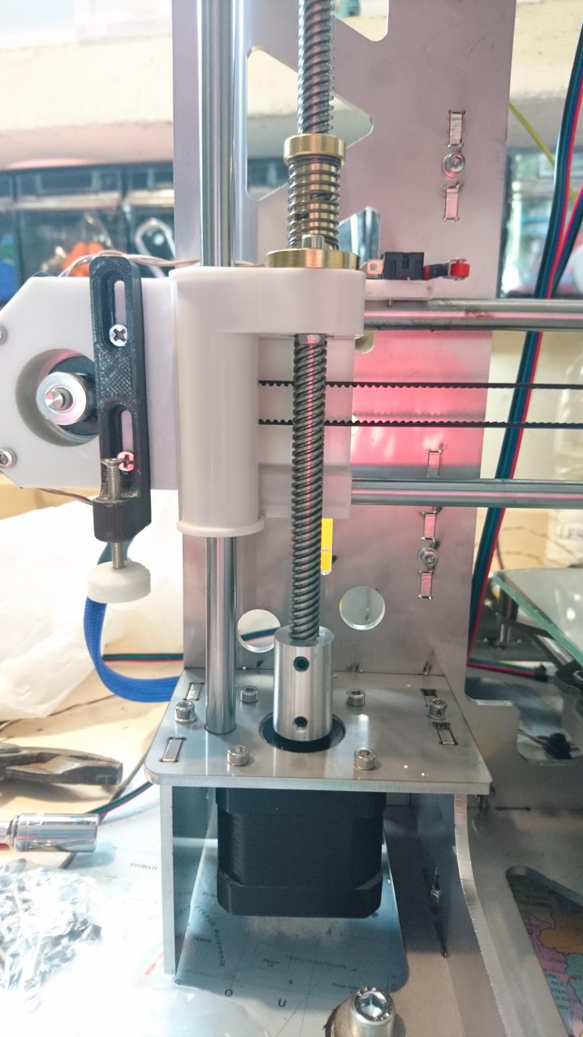

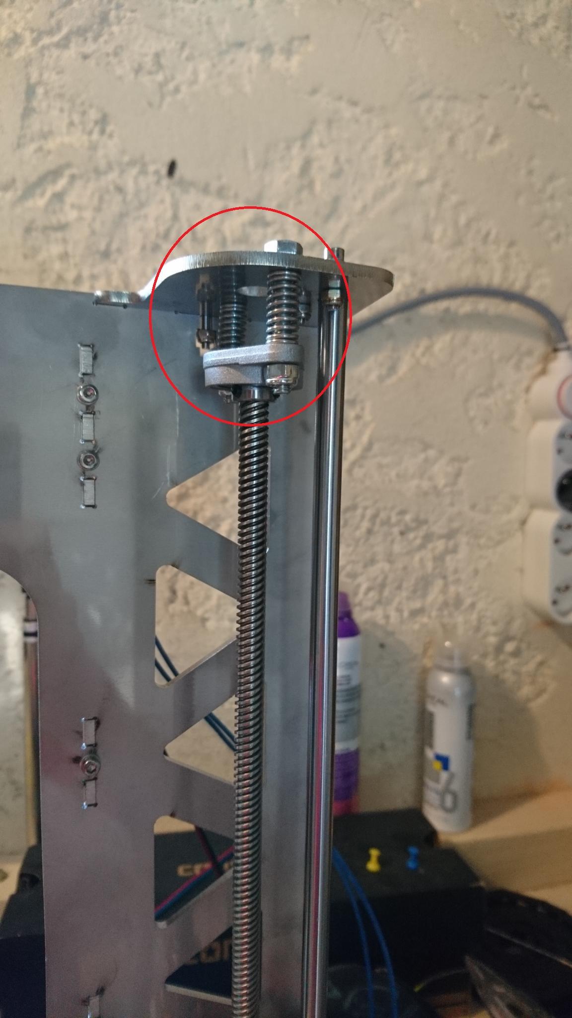

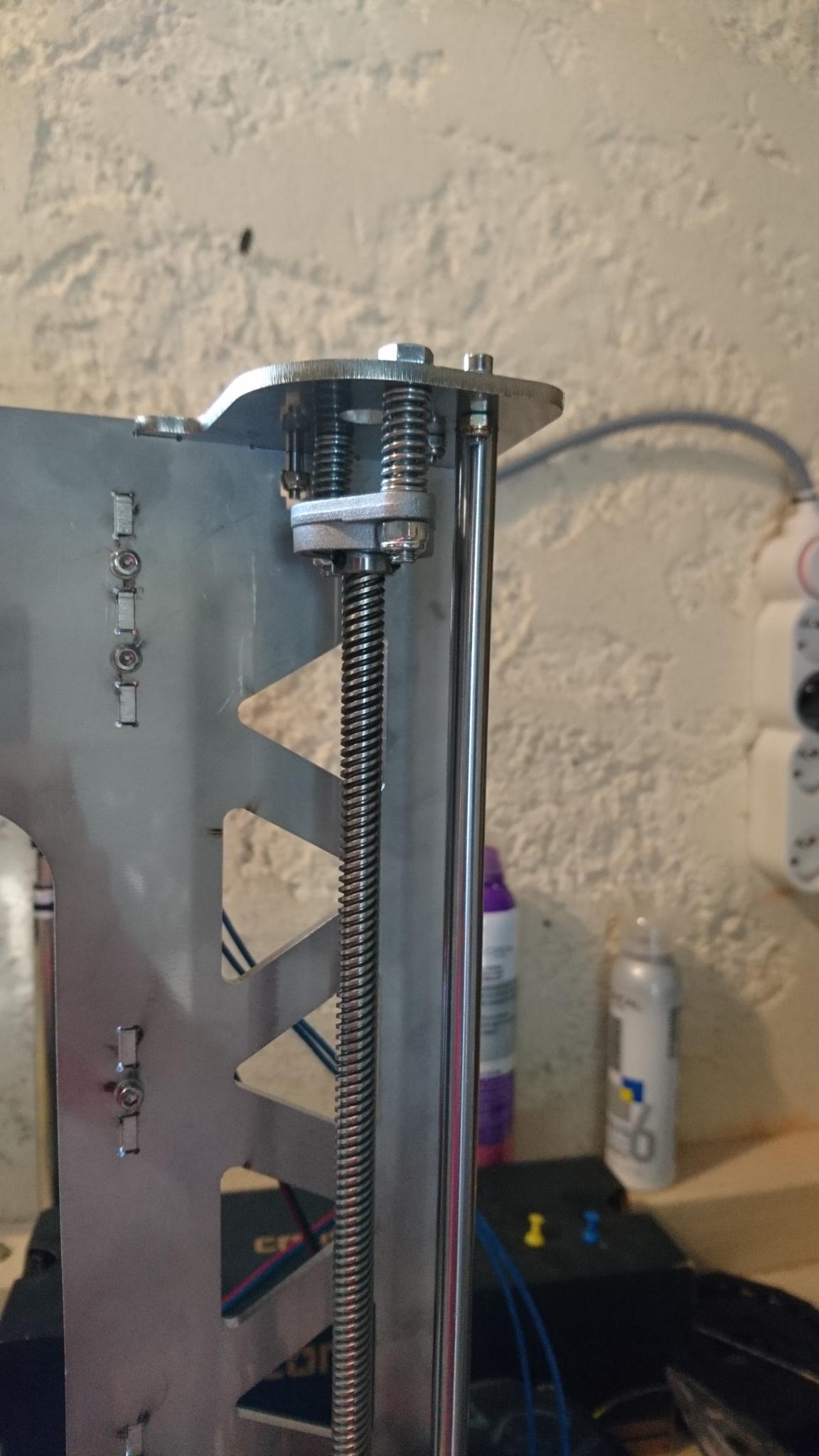

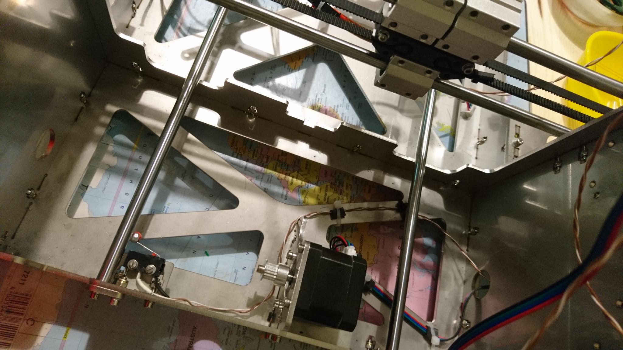

J'vais pas te mentir, sur une imprimante de meilleure qualité que l'anet A8, ça peut avoir du sens, mais il faut pour ça des coupleurs rigides, et des vis trapézoïdales de meilleure qualité que celles fournies avec l'anet.
Avec les vis trapézoïdales fournies avec l'anet, celles ci étant souvent (pour ne pas dire toujours) légèrement tordues (et les axes lisses aussi) ça provoque un stress mécanique intense sur le moteur, qui peut aller jusqu'à casser son axe (vu sur facebook).
Il y a 3 heures, Maeke a dit :

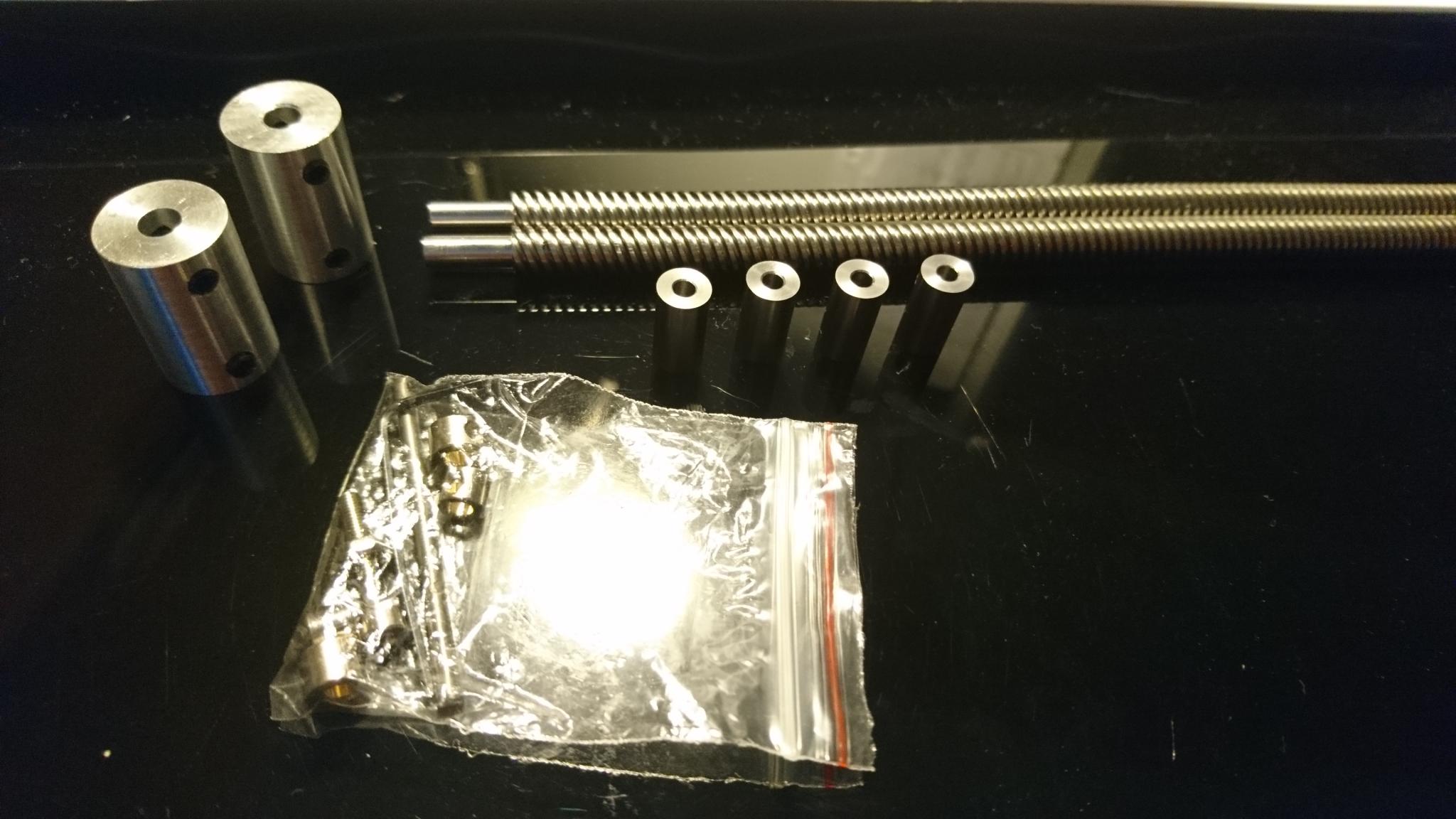

C'est bien ce que j'essaie de tester 🙂 D'où le fait d'avoir refait les manchons au tour… J'ai également rectifié les tiges sur 1 cm et demi comme sur les photos au dessus.
Enfin elles ont tourné sur un marbre pour corriger les derniers petits écarts. Bien évidemment c'est pas encore top, mais de ce que j'ai pu mesurer au pied à coulisse, c'est plutôt encourageant. Les anti-backlash jouent bien leur rôle, et la plateforme x reste d'aplomb tout le long des trapezo, le déplacement est bien fluide, après il faut voir en fonctionnement ! pas le choix !
D'ailleurs tu connais une adresse avec des trapezo qui tiennent la route ?
Je dois également changer les paliers à billes pour des igus que j'ai en stock mais je dois imprimer les supports….

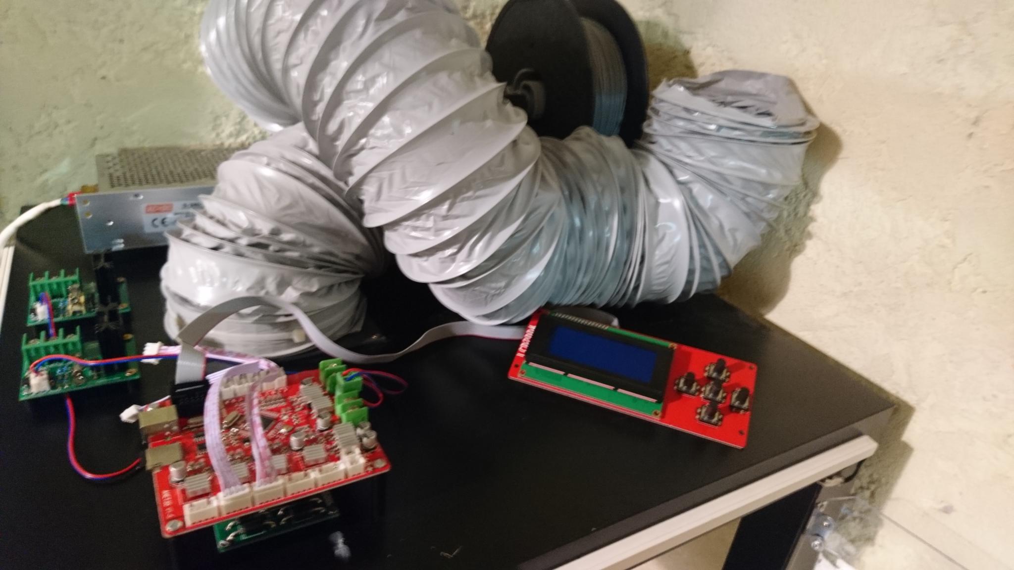

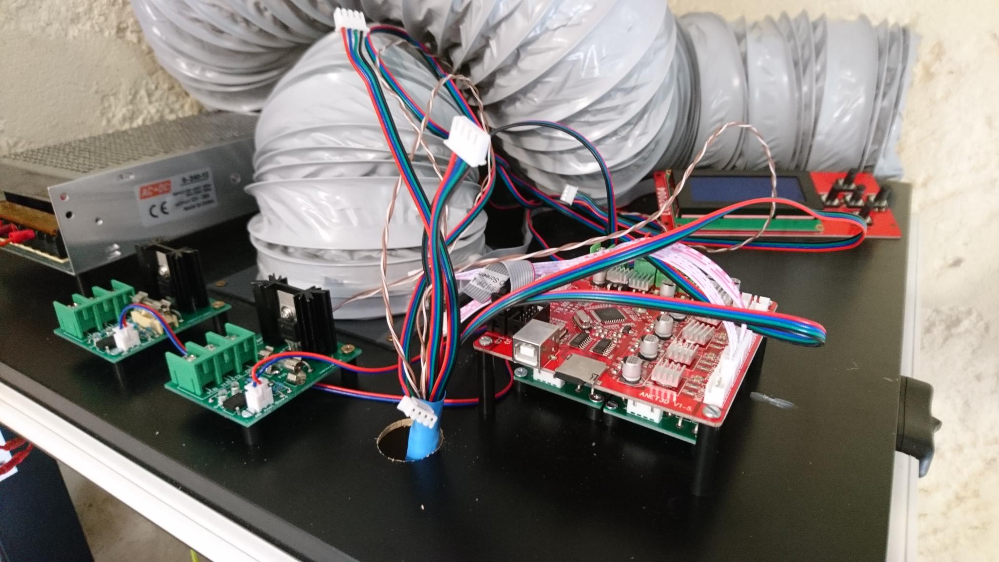

Bon niveau câblage, ça se précise ! Je suis pas mécontent !
Toutefois j'ai fait le boulet… J'ai complètement zappé de repérer les différents câbles avant l'emballage 😯
Du coup si notre spécialiste en électronique @Janpolanton pouvait me donner un coup de main ça ne serait pas de refus !
Par exemple, y a t-il possibilité d'alimenter les moteurs pap autrement qu'avec la motherboard ? et concernant les endstops, je devrait pouvoir m'y retrouver au multimètre non ?
Bonne soirée
Modifié (le) par TheSchemer
il y a 12 minutes, TheSchemer a dit :
C'est quasiment infaisable, les moteurs étant alimentés par les drivers eux même intégrés à la motherboard.
Pour les endstop, j'avoue ne pas avoir compris ta question mais effectivement tu peux t'en sortir avec ton multimètre positionné en testeur de continuité (ou en ohmmètre sur la position mini, a priori 200 Ohm)
il y a 45 minutes, Janpolanton a dit :
Merci pour ta réponse ! 😉
Aie je vois… Du coup je vais devoir tâtonner et les brancher un par un à la carte mère...
D'ailleurs je me demandais, pour les branchements des moteurs Z, quelle importance dans l'ordre entre le Z1 et le Z2 ? Sur la carte il y a les deux connecteurs femelles, si j'intervertie ?
Je vais tester en mode ohmmètre alors
il y a 4 minutes, TheSchemer a dit :
aucune, ils sont en //

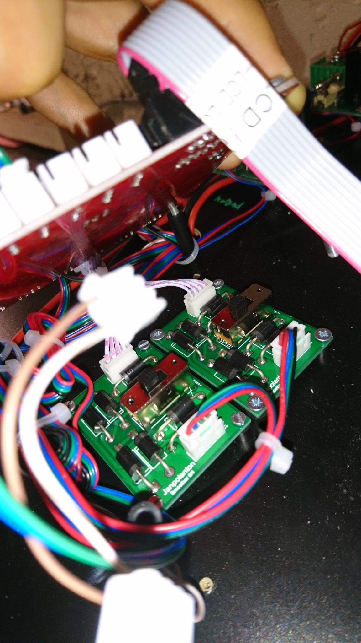

Mon montage avance bien, j'ai fait les premiers tests.

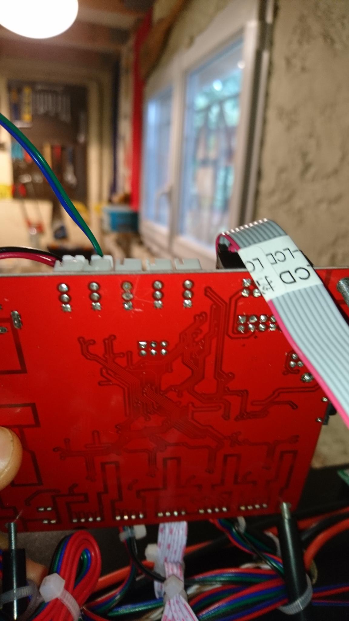

Toutefois je suis un peu embêté par la CM...En effet, je pense que le port de mon endstop x est HS car malmené 😓
Je vais faire quelques photos pour que @Janpolanton puisse me donner son avis, mais bon j'ai bien peur que ça soit mort.
Du coup il me faudrait une nouvelle carte mère ! Pourquoi pas partir sur une différente...à voir ! @Maeke tu avais un peu creusé de ce côté là il me semble non ?
Qu'y a t-il d'accessible ?

il y a une heure, Maeke a dit :
pourquoi changer la carte si tu peux la réparer?
Clairement ça m'arrangerait mais je pense pas...à voir je vous fait des photos

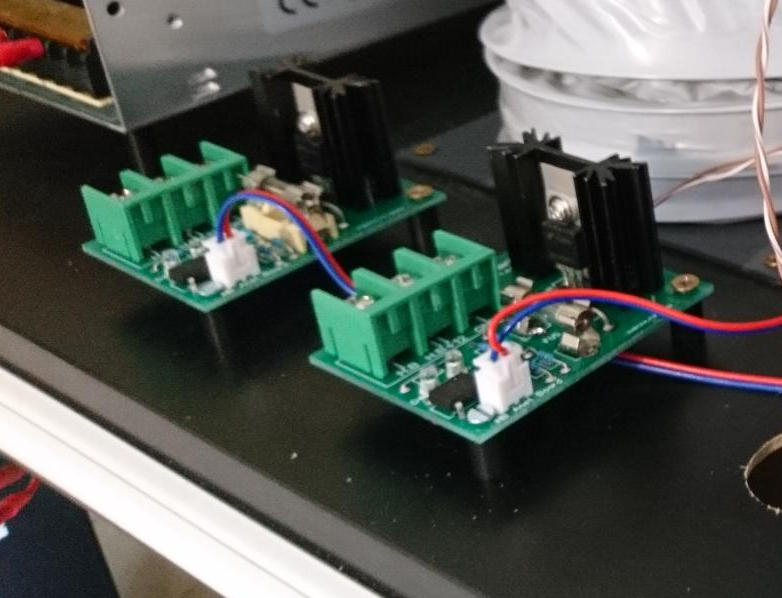

Il me semble reconnaitre des modules familiers 😎
Exactement ! Ils sont bien en place 🙂
Et tu n'as pas vu les autres qui sont cachés ahah
Concernant la CM, voici ce qui me préoccupe…
On voit bien que le circuit est abimé sur celui du milieu ! En effet, à l'époque j'avais enlevé la partie femelle du connecteur sur la cm pour y souder directement les fils du bl.
Or en réimplantant un endstop, j'ai dû remplacer intégralement le connecteur puisque les pattes avaient reçu de la soudure...
Du coup je pense que c'est un peu fichu
il y a 43 minutes, TheSchemer a dit :
Bonsoir,
Pourquoi ce serait fichu. A première vue, je ne vois pas de dégâts. Pour être sûr, il faut tester les continuités et les court-circuits entre broches
il y a 53 minutes, Janpolanton a dit :
Bonsoir,
C'est vrai que la photo n'illustre pas vraiment les dégâts, mais j'ai l'impression que le circuit imprimé n'a plus tous ses contacts à ce niveau...
Pourrais-tu me donner un peu plus de détails sur des tests éventuels JPA ? Au niveau de la continuité et des courts circuits, comment procèdes-tu ?
