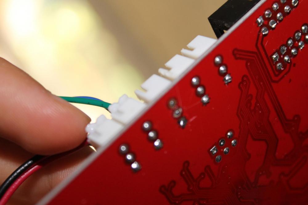

Maeke Posté(e) Septembre 9, 2018 Posté(e) Septembre 9, 2018 (modifié) Ouais en zoomant sur la photo, j'ai l'impression que sur les zones de soudures sous la carte (au moins une) il ne reste que le pcb, sans le cuivre. Modifié (le) Septembre 9, 2018 par Maeke 1
TheSchemer Posté(e) Septembre 9, 2018 Auteur Posté(e) Septembre 9, 2018 il y a 8 minutes, Maeke a dit : Ouais en zoomant sur la photo, j'ai l'impression que sur les zones de soudures sous la carte (au moins une) il ne reste que le pcb, sans le cuivre. Exactement, c'est ce qui m'embête... Je referai une belle photo demain !
TheSchemer Posté(e) Septembre 10, 2018 Auteur Posté(e) Septembre 10, 2018 On voit mieux le Pb sur cette photo... @Janpolanton aurais-tu une méthode pour pouvoir ressouder correctement les pattes sur le circuit ? bonne soirée
Janpolanton Posté(e) Septembre 10, 2018 Posté(e) Septembre 10, 2018 Bonsoir, Remets une goutte de soudure sur chaque pin, avec un peu de chance, comme ce sont des trous métallisés, la liaison se fera avec les pistes côté composants (en espérant qu'elles n'aient pas souffert.) Mais ça on ne peut pas le voir, c'est sous les connecteurs.
TheSchemer Posté(e) Septembre 10, 2018 Auteur Posté(e) Septembre 10, 2018 Il y a 3 heures, Janpolanton a dit : Bonsoir, Remets une goutte de soudure sur chaque pin, avec un peu de chance, comme ce sont des trous métallisés, la liaison se fera avec les pistes côté composants (en espérant qu'elles n'aient pas souffert.) Mais ça on ne peut pas le voir, c'est sous les connecteurs. Bon bah je viens de faire le test et c'est pas concluant Je suis bon pour en reprendre une... @Maeke J'ai actuellement la V1.5, tu avais pu comparer ce qui était compatible en terme de CM ? Le Gen ça donne quoi ? Sinon je suis à la recherche d'une carte mère Anet v1.5 donc si quelqu'un à ça sous le coude...
Maeke Posté(e) Septembre 10, 2018 Posté(e) Septembre 10, 2018 je suis passé de la 1.0 à la 1.5 après mon blème, j'ai pas encore essayé d'autres cartes (je voulais me remettre en selle rapidement). 1
Janpolanton Posté(e) Septembre 10, 2018 Posté(e) Septembre 10, 2018 il y a 42 minutes, TheSchemer a dit : Bon bah je viens de faire le test et c'est pas concluant Je suis bon pour en reprendre une... Foutue pour foutue, dessoude ce connecteur pour inspecter les pistes qui sont en dessous. fais une photo si possible
TheSchemer Posté(e) Septembre 10, 2018 Auteur Posté(e) Septembre 10, 2018 (modifié) il y a 43 minutes, Janpolanton a dit : Foutue pour foutue, dessoude ce connecteur pour inspecter les pistes qui sont en dessous. fais une photo si possible C'est vrai c'est pas hyper optimiste mais c'est objectif... Déjà à dessouder c'est une vraie galère, la soudure n'adhère pas bien du tout sur les slots, et je pense que la qualité du circuit n'aide pas non plus ! Et maintenant que je suis habitué à tes circuits, dur d'être indulgent la tof pour demain alors Modifié (le) Septembre 10, 2018 par TheSchemer

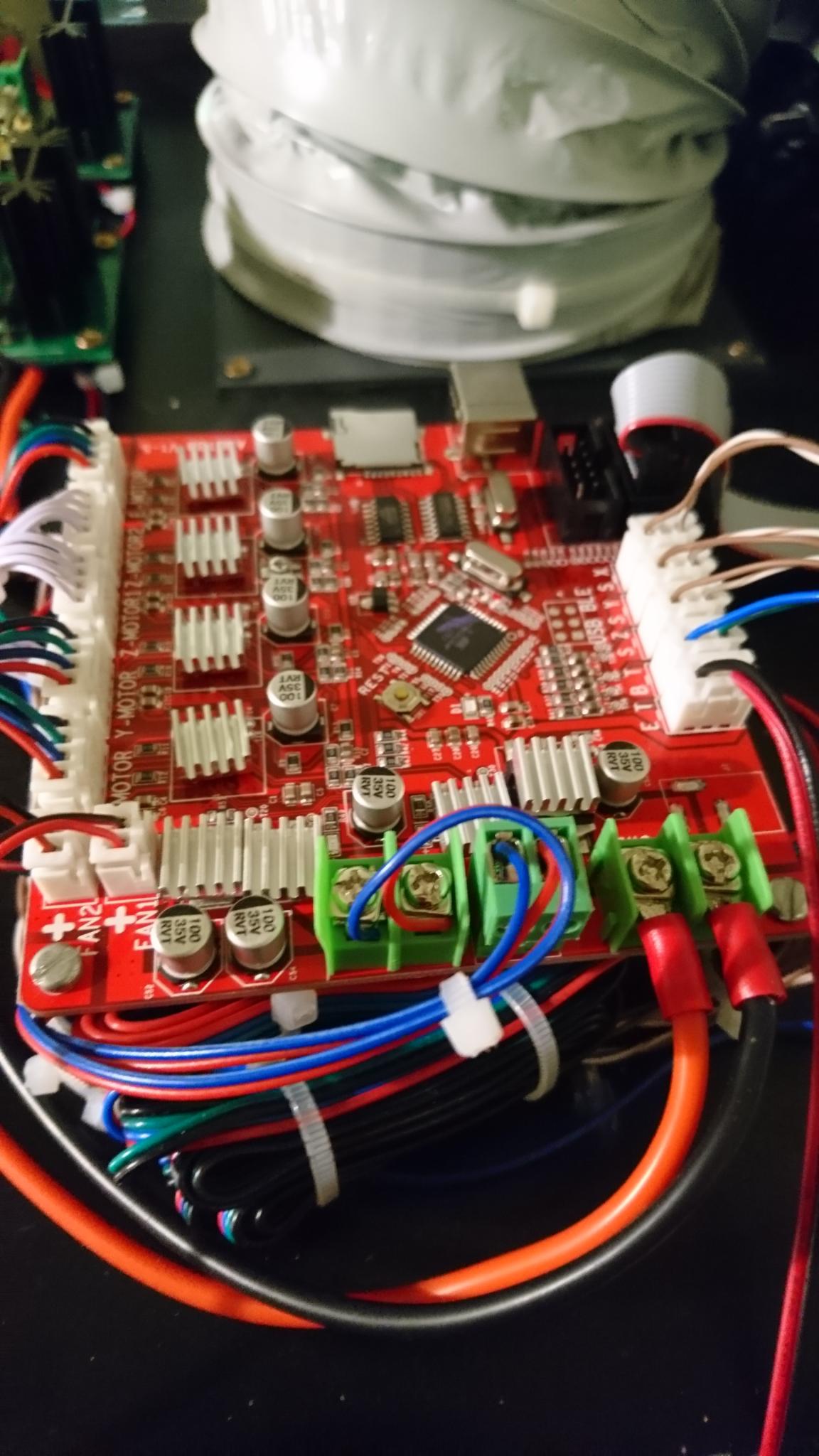

TheSchemer Posté(e) Septembre 13, 2018 Auteur Posté(e) Septembre 13, 2018 Les tests n'étant pas concluants, j'ai reçu une nouvelle cm à ce jour. J'ai tout branché pas d'anomalie pour l'instant, je n'ai pas encore testé le déplacement des axes, il faut que je re-flash avec marlin ! Essais à venir donc, tenez-vous prêts ahah ! Bonne soirée

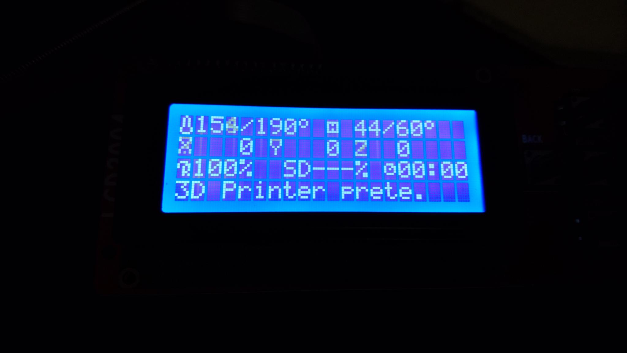

TheSchemer Posté(e) Septembre 15, 2018 Auteur Posté(e) Septembre 15, 2018 Bonjour tout le monde, J'ai pu tout branché avec la nouvelle carte, les modules de JPA sont tops, tout fonctionne bien ! Juste une petite question, à la fin de la chauffe de la résistance hotend, la diode lumineuse D5 clignote, tout est normal ? Sinon j'ai toujours ce pb de endstop... Les trois ne fonctionnent pas pour l'instant ! @Janpolanton, pourrais tu me détailler un peu la procédure pour vérifier leur bon fonctionnement ? Merci A+
Maeke Posté(e) Septembre 15, 2018 Posté(e) Septembre 15, 2018 (modifié) La led qui clignote, c'est normal, si la hot-end était alimentée en permanence elle continuerai à chauffer et dépasserait la température demandée, donc la carte coupe l'alimentation de la buse puis la rallume continuellement pour éviter qu'elle ne refroidisse trop ou ne chauffe trop. Modifié (le) Septembre 15, 2018 par Maeke
TheSchemer Posté(e) Septembre 15, 2018 Auteur Posté(e) Septembre 15, 2018 Il y a 2 heures, Maeke a dit : La led qui clignote, c'est normal, si la hot-end était alimentée en permanence elle continuerai à chauffer et dépasserait la température demandée, donc la carte coupe l'alimentation de la buse puis la rallume continuellement pour éviter qu'elle ne refroidisse trop ou ne chauffe trop. Nickel, Merci Maeke c'est bien ce qu'il me semblait, tu as levé mes doutes
TheSchemer Posté(e) Septembre 15, 2018 Auteur Posté(e) Septembre 15, 2018 Bon c'est bon les endstops m'ont bien embêté mais je les ai eu ! La bête est prête à avaler du plastoc
