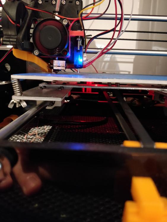

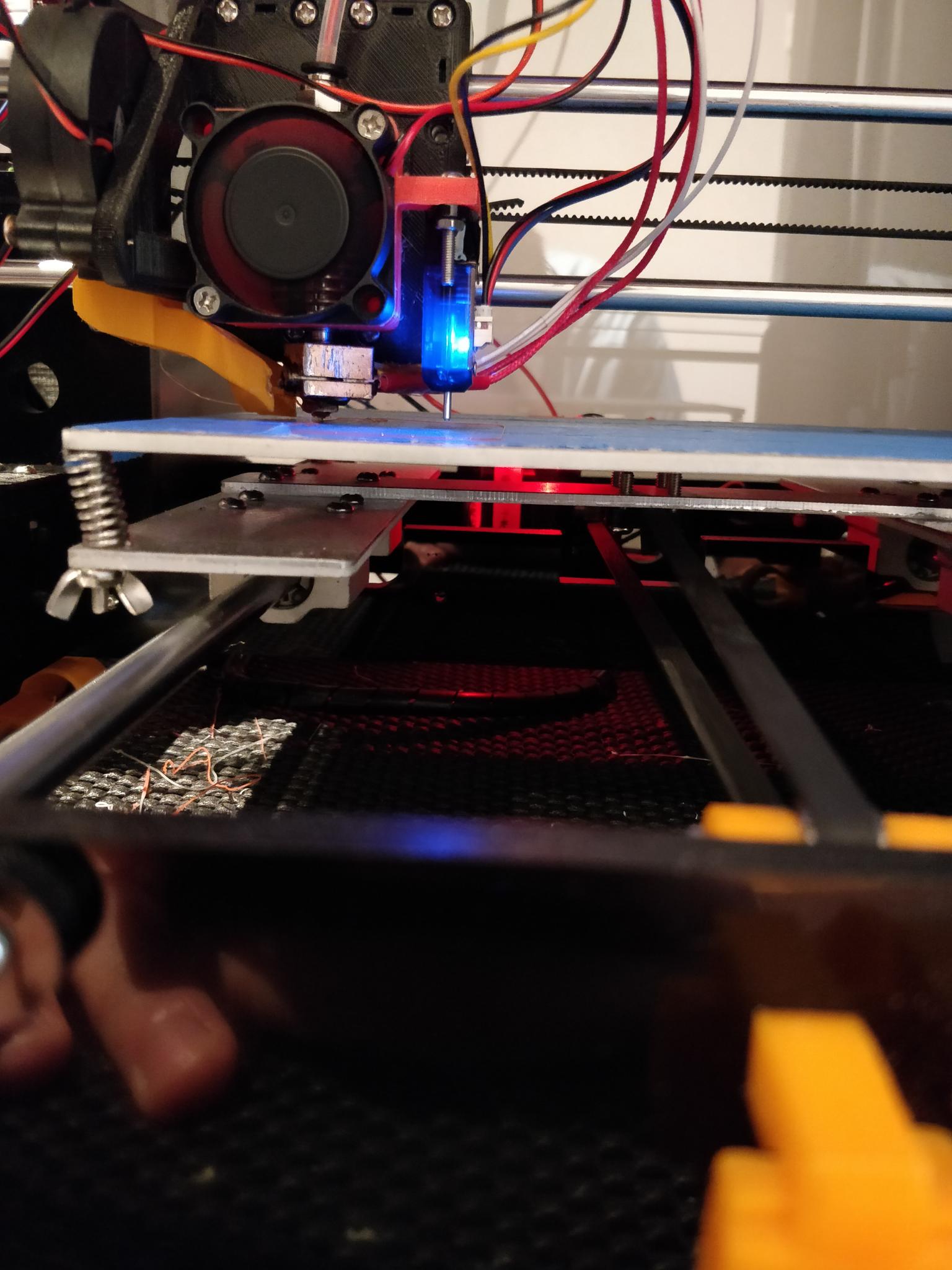

Baltringue Posté(e) Juin 4, 2018 Auteur Partager Posté(e) Juin 4, 2018 (modifié) Et voilà BLTouch installé et fonctionnel, seul petit défaut c'est qu'il vibre pas mal lors de l'impression donc ça rajoute un léger bruit Si vous avez des astuces je suis preneur Modifié (le) Juin 4, 2018 par Baltringue Lien vers le commentaire Partager sur d’autres sites More sharing options...

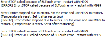

Baltringue Posté(e) Juin 5, 2018 Auteur Partager Posté(e) Juin 5, 2018 Quand je demande un Home All : Je pense y'a un soucis là Lien vers le commentaire Partager sur d’autres sites More sharing options...
Maeke Posté(e) Juin 5, 2018 Partager Posté(e) Juin 5, 2018 Vérifies ton câblage, et penses que le pin 27 c'est uniquement pour les imprimantes qui ont le lcd Anet a 5 boutons, pour celle qui ont le lcd Anet à molette (y compris A8 modifiée) c'est le pin 29 Lien vers le commentaire Partager sur d’autres sites More sharing options...
Baltringue Posté(e) Juin 5, 2018 Auteur Partager Posté(e) Juin 5, 2018 Je viens de trouver la solution, en faite j'avais trop serré la tige du bltouch du coup je pense il pensait être en contact avec le plateau Lien vers le commentaire Partager sur d’autres sites More sharing options...
