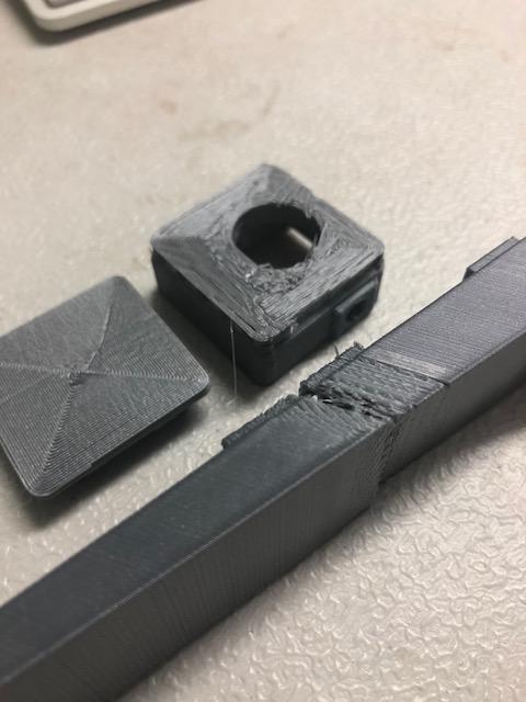

2- J'ai effectué quelques impressions (Boutons de réglage de plateau, porte-outils, cube de calibration...) et je trouvais les impressions assez réussies avec des réglages standards. Mon cube de 40 mm faisait 40,1mm au final. Ensuite j'ai voulu imprimer un bras de support pour ma camera pi (https://www.thingiverse.com/thing:2594210). Le bras principal a été imprimé sur la hauteur, avec des supports à 0,2 avec 30% de remplissage. L'impression semblait bien se dérouler jusqu'a la moitié de la hauteur. Là, les couches étaient plus espacées (sur env 1cm de hauteur), rendant la pièce inutilisable. Sauriez-vous d'ou peut provenir ce problème.

Bonjour dommage ! Jolie impression..
Concernant la Pi camera je suis comme toi les 2 que je possède ne fonctionnent plus ! Pourquoi 🙄
Concernant tes pièces :
-Défauts de ton filament à cet endroit là?
-Un de tes moteurs qui chauffe ?
Moi je serai toi je referais un essai, surtout, n'imprime pas toutes les pièces en même temps !!
Une par une 😉

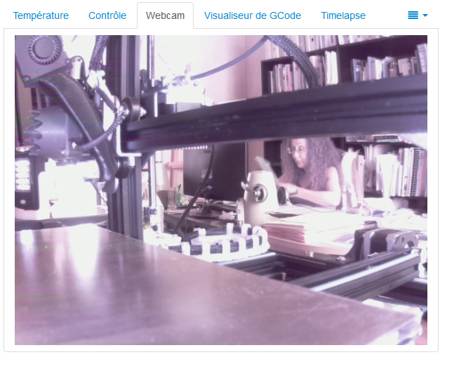

Moi z'aussi je dépucelle l'utilisation de la caméra. Je n'ai pas de PiCam mais une vieille Logitech qui jusqu'à hier marchait bien
Ce matin, a veut rien savoir, c'est les mystères de la formatique.
Pour ton anomalie sur le bras de caméra, j'ai déjà eu le gag : c'était pasque le filament avait été monté/démonté et l'extrémité lâche avait passé sous une spire de la bobine, faisant une sorte de noeud qui de temps en temps freinait le débit.
Evidemment ça se produisait que quand j'avais le dos tourné.
Depuis je fais très gaffe à ce que les spires de filament soient parfaitement libres avant de commencer

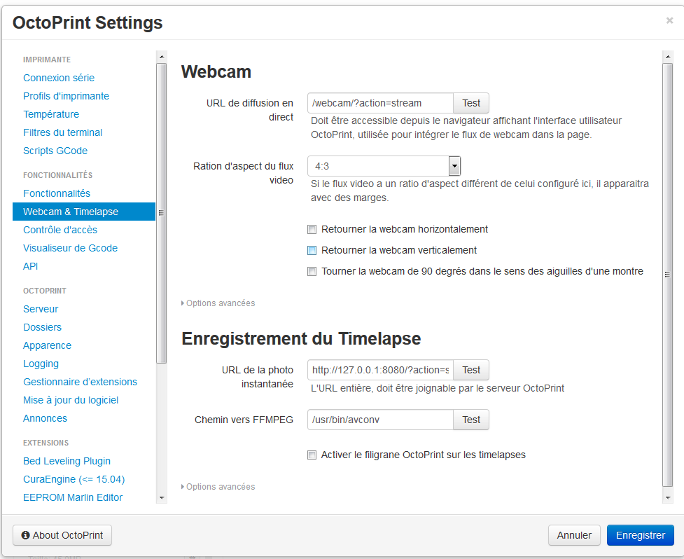

Dans les paramètres d'Octoprint (l'accès Web) concernant la section Webcam tu as bien les paramètres comme sur la copie écran suivante:
1496038949_Parametres-Webcam_CrealityCR10OctoPrint.thumb.png.270e928f1fad5243e1be404c7dd9a8b8.png
Ta ligne de commande retournée via le ps aux indique bien que mjpeg-streamer est lancé. vcgencmd reconnait bien celle-ci. Donc on va tester autre chose.

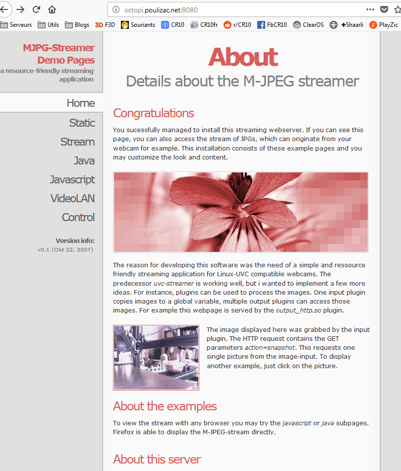

Pour tester si mjpg-streamer fonctionne bien, tu peux aussi via le navigateur en saisissant l'adresse de ton pi et le port 8080 arriver sur la page suivante:

  Le 12/06/2018 at 18:22, sbouloc a dit :
Avec tous ces dossier jpeg qui traînaient dans tout les sens, j'ai fini par réinstaller octopi. Après avoir ajouté la caméra dans raspi-config voici ce que j'ai:
pi@octopi:~ $ vcgencmd get_camera
supported=1 detected=1

Tu parles d'une webcam logitech dans ton premier post, non ? Si oui, dans ton process et sauf erreur, tu charges la librairie pour une picam (Via input_raspicam.so). Le probleme se situe peut-être de là (?).
Modifié (le) par ShagoY
Bonjour @ShagoY
Non, ce qu'il cherche à faire fonctionner c'est bien une CamPi; comme il n'y arrivait pas (à la faire fonctionner!) il a testé une Logitech pour s'assurer que ce n'était pas un problème lié à Octoprint et ça fonctionnait mais pas sa CamPi (après il ne précise pas laquelle c'est: la V1, la V2, une noIR, une copie chinoise ou une originale)... Je penche de + et + vers un problème matériel; s'il avait mal connecté la nappe (en l'inversant), elle ne serait pas reconnue or elle l'est...
@fran6p
Mes paramètres octoprints sont semblables à ton screenshot.

http://octopi.local:8080/ me retourne une page blanche avec
Snapshot
Refresh the page to refresh the snapshot
Snapshot
Stream
Stream
