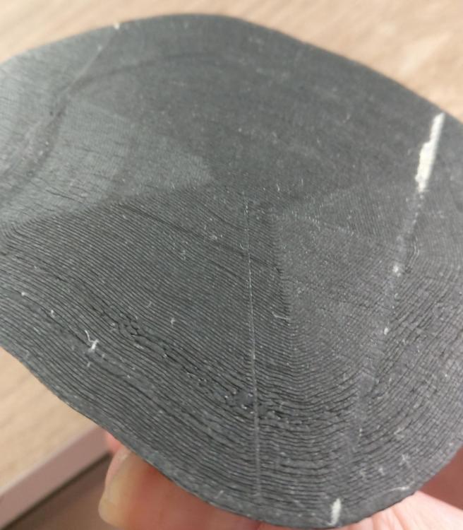

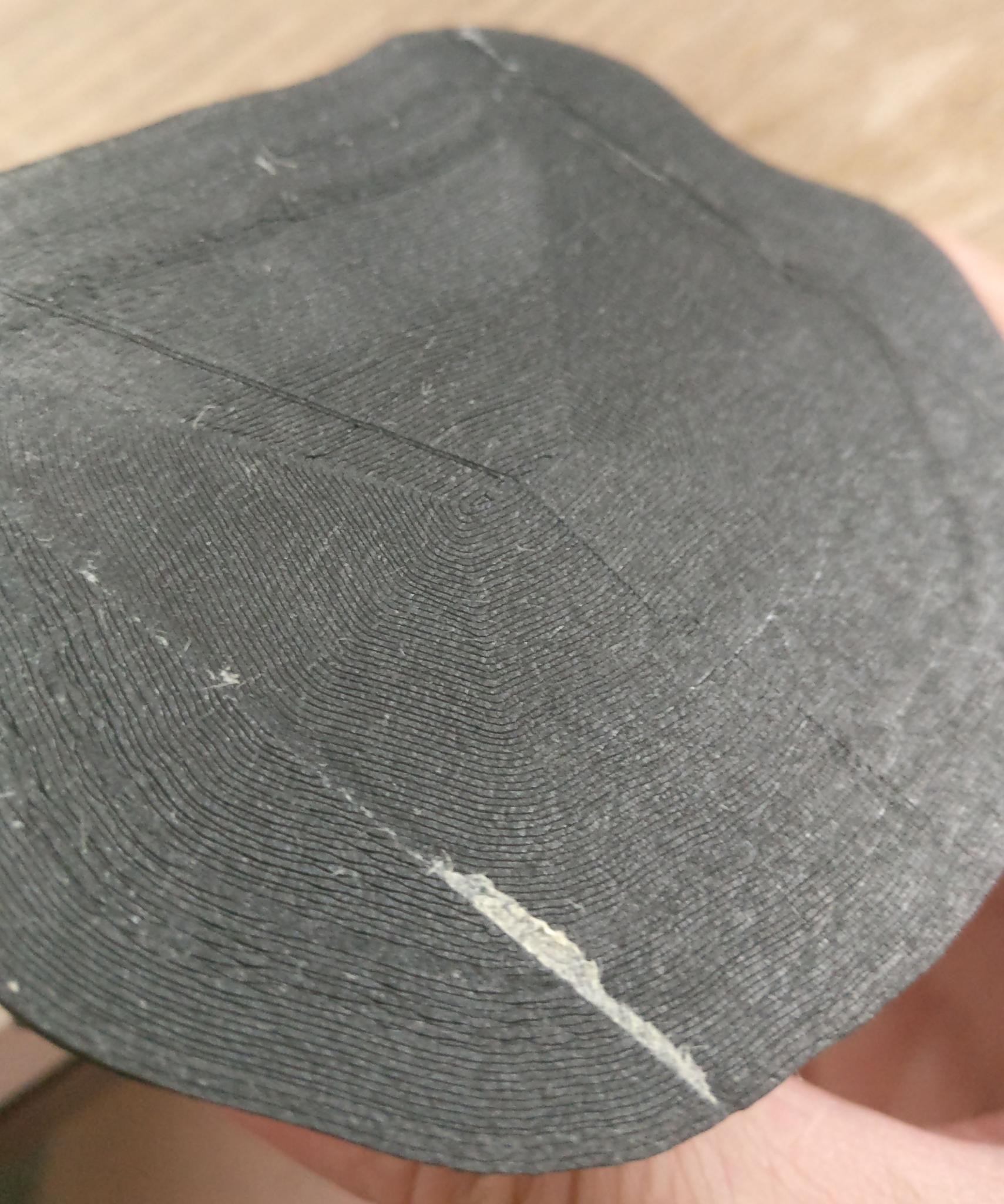

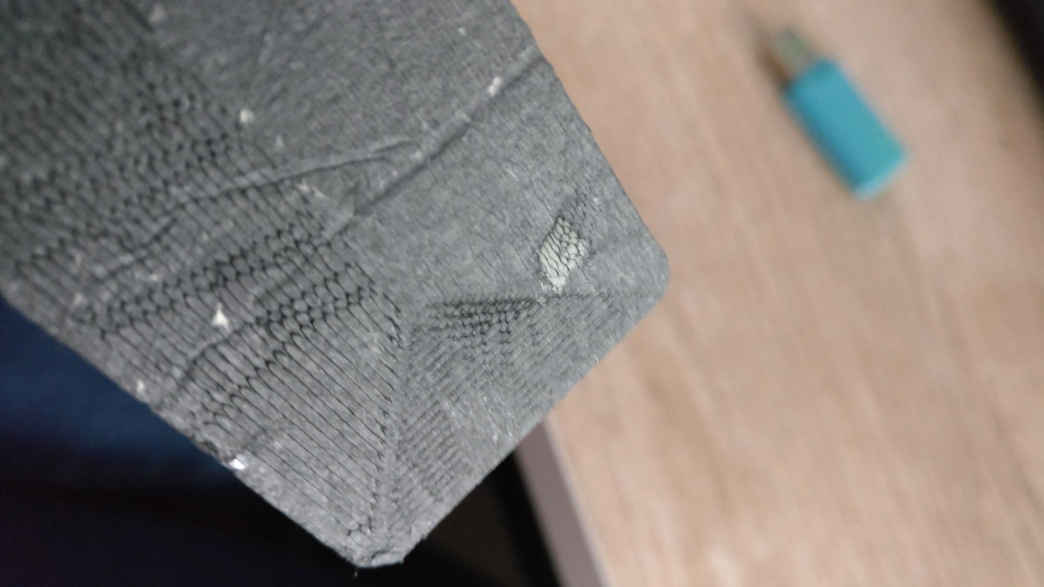

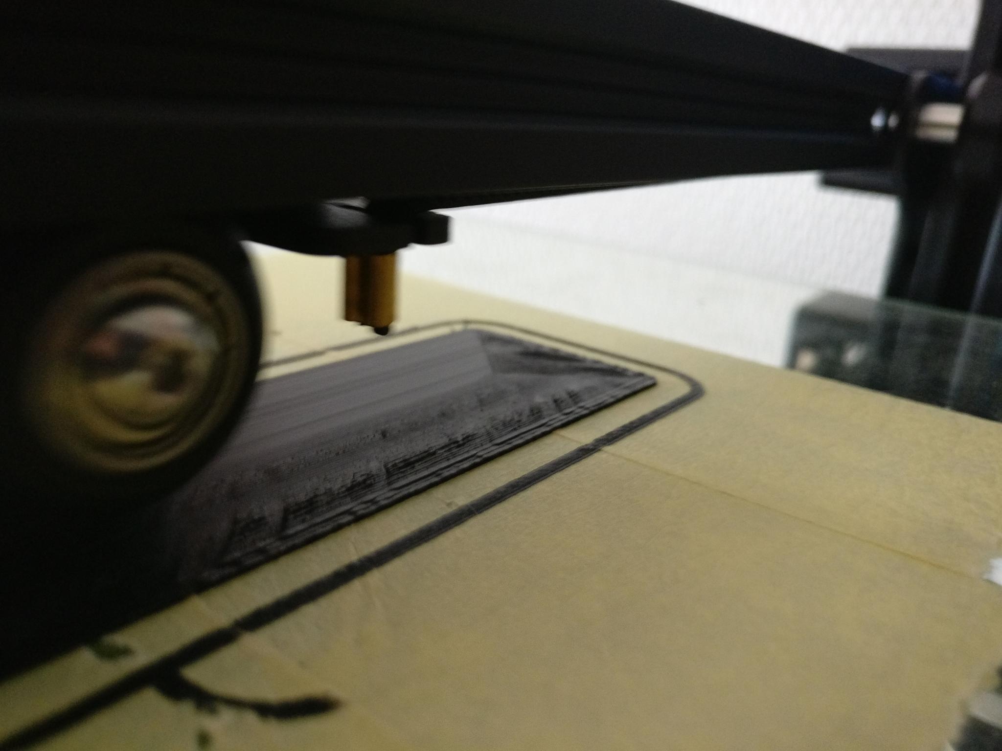

En fait, j'ai un soucis d'imperfection sur certaines parties de l’impression. Uniquement quand la buse va de droite à gauche et de bas en haut mais pas inversement.
Voici une photo beaucoup plus claire, même si un peu flou (j'en suis navrée :( ) :
Du coup, la première partie imprimée disons de gauche à droite est saccadée, et celle qui remonte aussi.
Par contre celle qui reviens de droite à gauche ainsi que celle qui redescend (invisible ici) sont parfaite !
J'ai essayé pas mal de trucs, resserrer les vis, mettre à niveau le plateau, changer la position du print, mais rien n'y fait (je n'ai pas essayé de le mettre en diagonale, mais j'avoue que j'aimerais savoir d'où ça peut venir)
Et... Je n'ai plus d'idée.

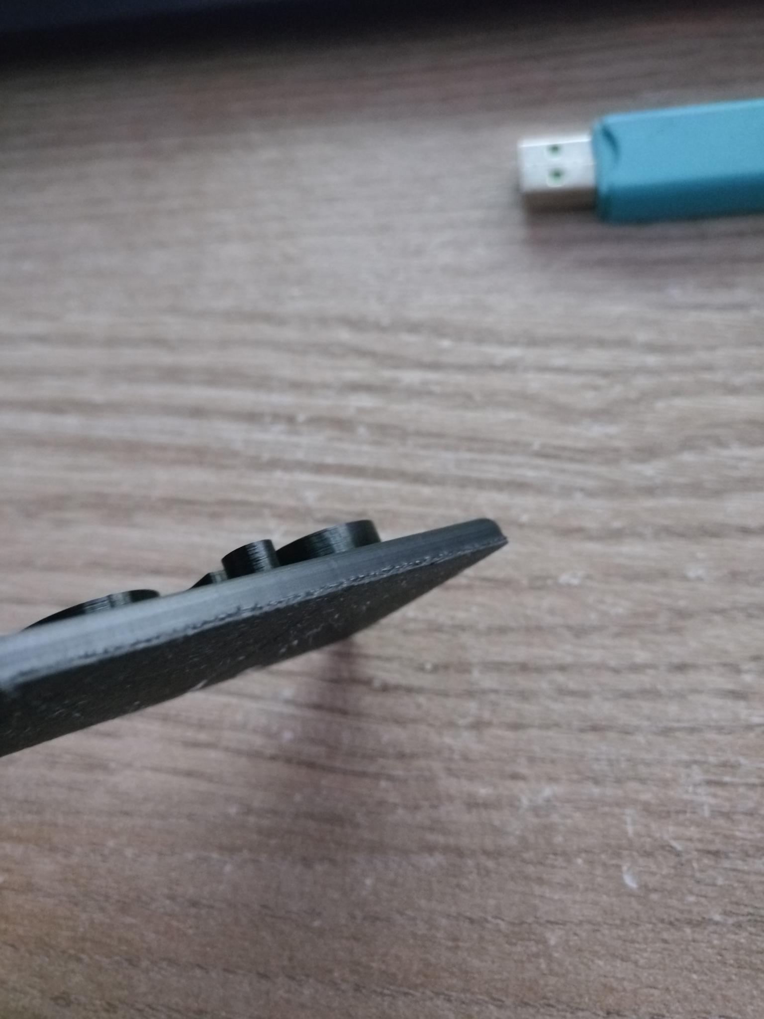

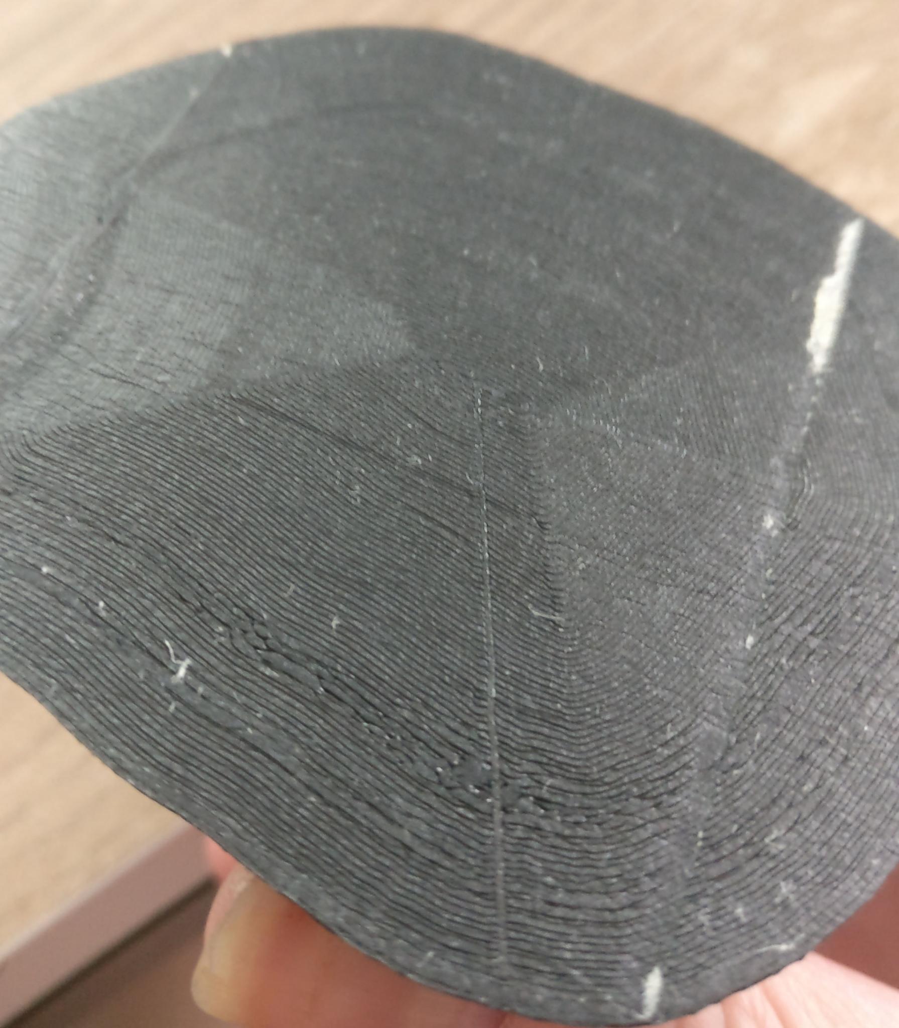

Voici le résultat sur la pièce finale :
Bon, là ça allait comme ensuite sur les couches du haut elle ne la plus fait, mais sur certains print ça se voit sur la hauteur, ce qui est plus embêtant :(

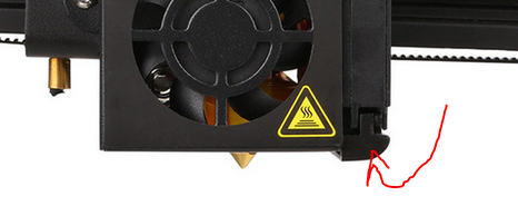

Edit : j'avais un truc mal emboité sur l'extrudeur
Du coup remis  en place les imperfections sont beaucoup moins visibles (mais un peu présentes quand même)
Mais du coup ce n'est plus un soucis ! ^^
il y a une heure, Akyelle a dit :
Bien vu 🙂
En effet si la pièce qui dirige le flux d'air servant au refroidissement de la pièce est désaxée et que l'air est dirigé sur la buse, ça occasionne une chute de la température au niveau de la pointe de la buse, et donc,  un entrainement du filament inconstant.
Là où c'est traitre c'est que le défaut devait apparaitre uniquement quand la buse restait longtemps au dessus de la pièce. Ce qui intensifiait le flux d'air mal dirigé sur la pointe de la buse.
Ce n'est qu'une supposition mais le raisonnement me paraît correct.

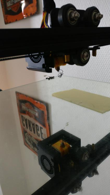

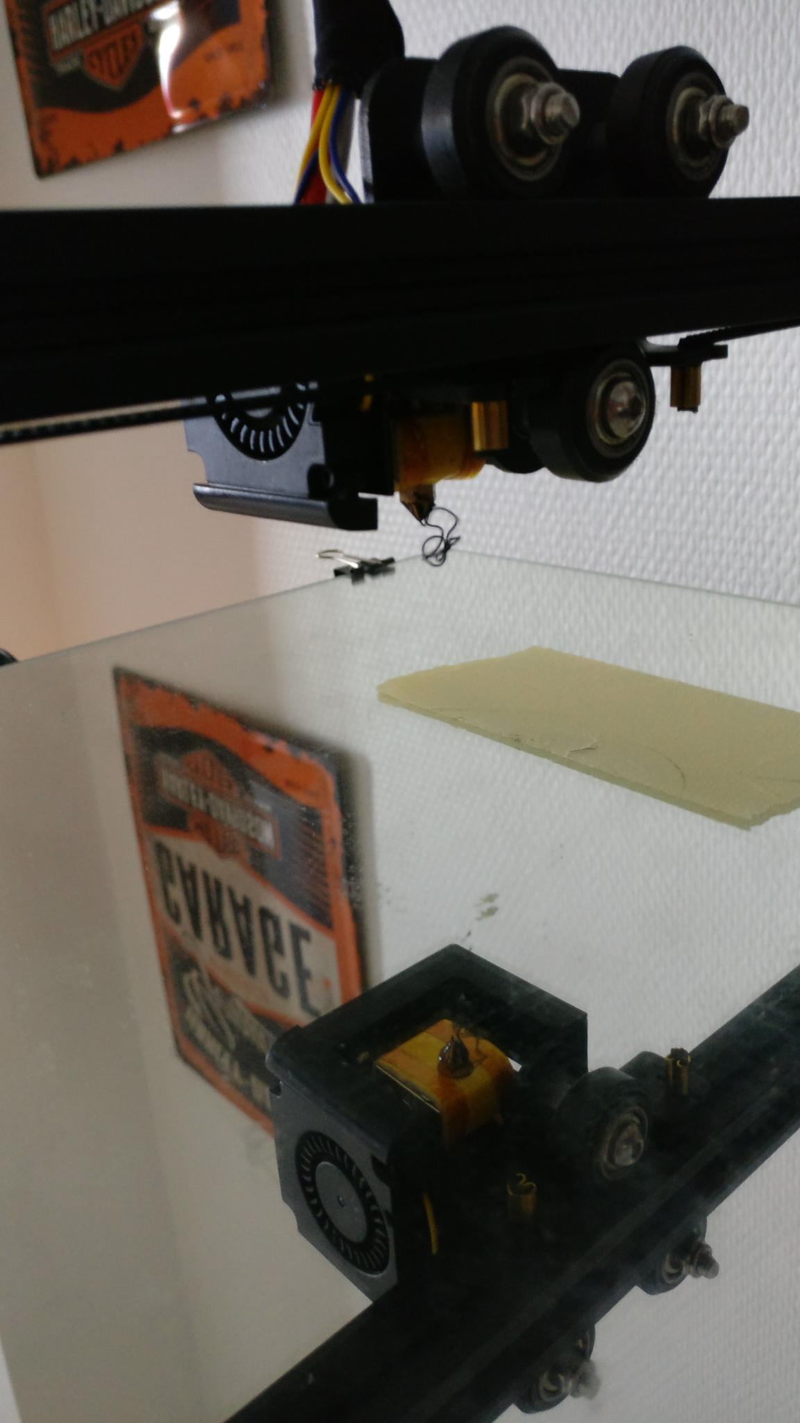

Hello, voila le chemin que le filament prend
Ca s'enroule .. comment je peux nettoyer la buse ? Il faut que je chauffe a vide ?
Merci encore pour vos reponses ^-^
Tu peux aussi utiliser une pince brucelle pour retirer le filament.
Le bâtonnet en bois d'un esquimau fonctionne bien aussi (en plus c'est la saison 😉)
owh d'accord c'est pour l'exterieur ! ^^ je pensais qu'il fallait la clean de l’intérieur ._. merci !
