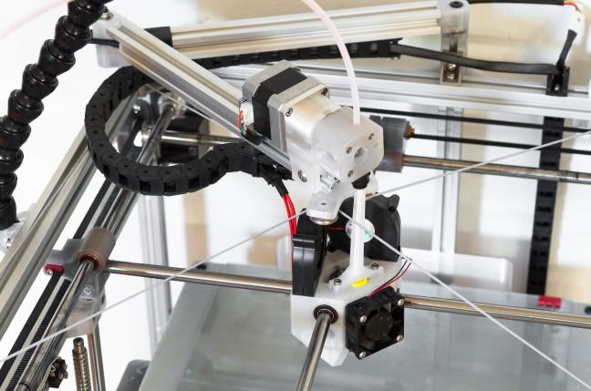

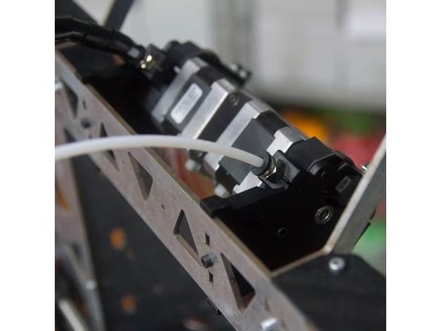

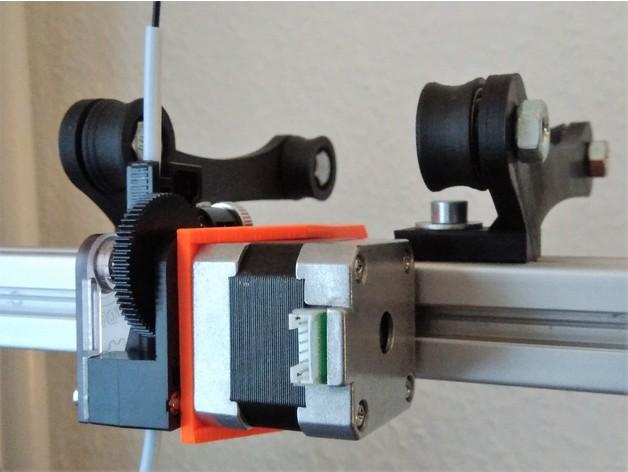

j'ai un peu comme toi réfléchi au sujet de l'orientation,
pour un bowden optimal, il faut :
une longueur de tu be ptfe la plus faible possible
des courbures du tube ptfe les plus faibles possibles (rayon de courbure le plus grand possible)
le tout dans le but de mieux gérer le flux dans la hotend et la retract
j'ai déjà vu passer une corxy avec bowden optimal avec un deuxieme chariot "libre" à 10-20 cm juste au dessus du chariot d'extrudeur
edit retrouvé :
j'en suis arrivé à la conclusion que si on fait plutôt des pièces de faible hauteur, il faut orienter le bowden vers le bas  pour avoir le tube le plus court possible et avoir la force orientée vers la hotend
ça pose probleme  pour les pieces hautes car le tube va faire un loop (pas forcément problématique si on fait peu de pièces hautes qui sont d'ailleurs souvent moins détaillées
du coup ça se fait très rarement
f507ac8456bf8183dd09a1c0dd42c664_preview
pour les pièces de grande hauteur, il vaut mieux incliner le bowden vers le haut
mais ça rallonge la longueur de tube donc moins optimal pour la précision de flux et retract
images?q=tbn:ANd9GcSrJjGkLOckLPdaw--AbSO
ou un peu incliné mais toujours vers le haut
ad4d368b6adf5b23d1d8d31cf3e4f1ca_preview
la solution intermédiaire et de placer le bowden à l'horizontal
images?q=tbn:ANd9GcTJEiu8EBBK-iBDvlFC3jY
ça limite la longueur, mais pour les pièces hautes, le tube va être bien courbé
ça c'était pour l'orientation si le moteur est monté sur le chassis
sinon on peut placer le moteur extrudeur sur le "chariot" du z pour que la longueur du tube ne soit plus dépendante de la hauteur
mais seulement de X, avec les contraintes de courbure que ça implique
