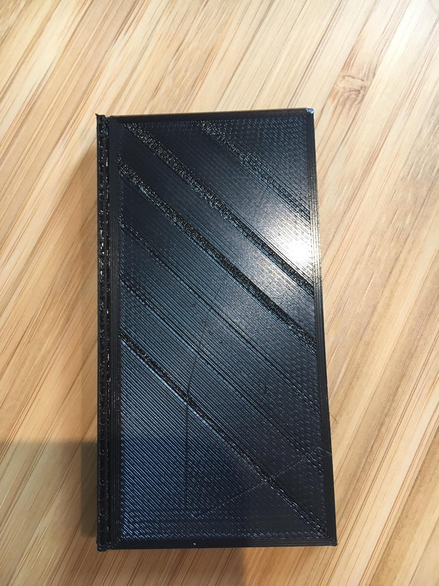

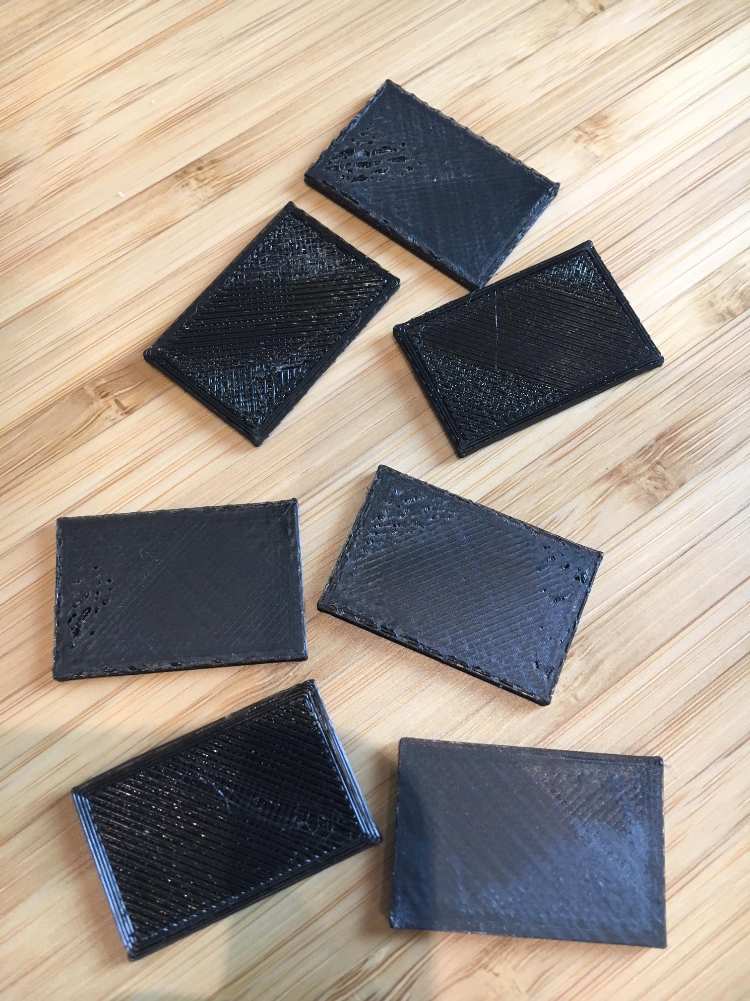

David590 Posté(e) Juin 18, 2018 Auteur Posté(e) Juin 18, 2018 Le débit n’était pas affiché sur mon cura, j'ai réussi à l'ajouter dans les paramètres pour qu'il soit toujours affiché J'ai augmenté le flow mais rien y fait, j'ai encore une fois tous démontés, à force ça doit être propre là Ça commence à me gaver quand même lol Je viens de commander des buses et du filament Sunlu sur Amazon qui me sont livrés ce soir La, je vais voir pour la calibration comme sur la vidéo Voila quelques tests que j'ai fait à 200°, par moment c'est pas trop mal mais des fois on dirait que rien ne sort de la buse Quand je vois ça je me dis qu'il y a forcement quelque chose de bouché mais j'ai déjà tous nettoyé du départ du ptfe jusqu’à la buse
David590 Posté(e) Juin 18, 2018 Auteur Posté(e) Juin 18, 2018 Waouh, j'ai fais le test de la video et ça m'a extrudé seulement 65mm au lieu des 100mm, c'est énorme, et après je cherche pourquoi il manque de la matière !! Je vais faire le réglage, j'espère que c’était ca

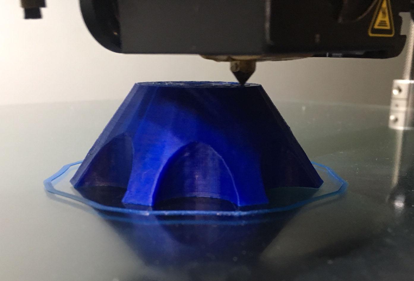

David590 Posté(e) Juin 18, 2018 Auteur Posté(e) Juin 18, 2018 En fait le réglage était peut être bon, je viens de me rendre compte que la roue d'entrainement du filament patine 3 secondes sur 10, je l'ai démonté, elle m'a l'air propre pourtant Je comprend pourquoi le filament d'origine ne posait pas de problème, il devait simplement adhérait un peu mieux à la roue Un conseil peut être pour améliorer l'adhérence de la roue sur le filament? Et ça explique également les impressions comme celle ci

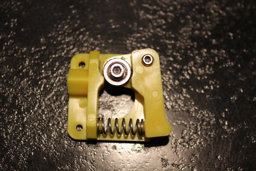

jmevrd Posté(e) Juin 18, 2018 Posté(e) Juin 18, 2018 @David590 Regarde aussi sur ton extrudeur, si la vis qui fait office d'axe pour la partie mobile n'est pas trop serrée. Je joins une photo de mon ancien extrudeur. La vis en question est celle en haut à droite. Essaye de la desserrer un petit peu (1/4 ou 1/2 tour) et fait des essais.
David590 Posté(e) Juin 18, 2018 Auteur Posté(e) Juin 18, 2018 Oui j'ai bien regarder à ce qu'elle n’empêche pas la roulette de se plaquer contre le filament, mais elle n'est pas trop serré Le fait d'appuyer simplement avec le doigt sur le levier suffit à entraîner le filament, sans trop de solution, j'ai enlever le ressort et je l'ai légèrement écarter avec 2 pinces pour qu'il force plus sur la roulette, je l'ai remis et ça fonctionne nickel Maintenant, ça remarche comme avant, j'avais oublié à quelle point c’était facile quand rien merdouille, que du bonheur J'ai un tas d'impression à faire, elle va tourner à fond maintenant Merci beaucoup à tous Sinon n'existe-t-il pas un autre système de roulette plus fiable ? Pour la conservation des filaments, y a t-il des précaution à prendre contre l'humidité? Enlever vous la bobine après chaque print pour la rangé dans un emballage hermétique?
