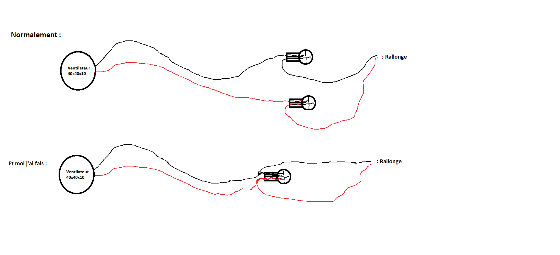

L'idée me vient de changer le ventilateur à gauche de l'extrudeur (40x40x10) car il est bruyant, tant cas faire je prend un petit Noctua à 12€, je dois raccorder les fils avec un petit gadget fourni par noctua, malheureusement bête comme je suis, je n'ai pas compris le système sur le coup et à la fin ça fini que les 2 paires à rejoindre (le - avec le - et le + avec le +) se mélange et donne ça donne que le + et accordé avec le -.
J'allume la nenette, et la c'est le drame... immédiatement de la fumée sort de ses fils (le rouge et le noir) et fait fondre le plastique qui entoure les filaments de cuivre .

Pour rallonger le fil du nouveau ventilo (trop court pour une imprimante 3d), j'ai coupé et je me suis servi des petits "raccordeurs" de fil (voir image entouré en rouge). il y' a 2 entrées par "gélule"(ça ressemble à des gélules), il faut mettre le - dans un trou et le - de la rallonge dans l'autre trou, pareille pour le + avec une autre gélule, ensuite avec une pince il suffi de serrer. A ce moment la, il y' a un raccordement qui se fait et de la colle se disperse pour cimenter le tout. Voici le schéma :
Ensuite j'ai branché et la, se fut le drame. Toute la longueur du fil à fait fondre les protections rouge et noir, ça a même collé à 2 trois emplacement de l'imprimante ou les fils étaient en contact avec le corps de la bête, sans conséquences. Ma bêtise fut de raccorder le + avec le - et ensuite de brancher la prise...

Court-circuit franc, les fils de raccordement ont servi de fusibles...
Donc, c'est bien le ventilateur de l'extrudeur, celui qui est raccordé en direct sur le 12V et qui ne fonctionne plus à présent.
Regarde le connecteurs de ce ventilateur sur la CM, les pistes ou le connecteur lui-même ont peut-être cramé.
