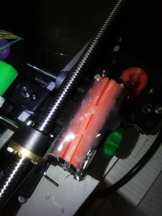

Guillaume3D Posté(e) Juin 12, 2018 Partager Posté(e) Juin 12, 2018 Hello, j'ai ressus des roulement a bille linéaire de type IGUS (Merci Jean-Claude) et je ne sait pas trop comment les fixer ....Avec des collier de serrage en plastoque, les igus bouge de haut er en bas. Le but c'est qu'il ne bouge plus du tout ? Qu'ils fassent un avec l'axe X ? Merci de vos réponse.Guillaume. Envoyé de mon S55 en utilisant Tapatalk Lien vers le commentaire Partager sur d’autres sites More sharing options...
Jean-Claude Garnier Posté(e) Juin 12, 2018 Partager Posté(e) Juin 12, 2018 Y'avait quoi, AVANT, pour tiendre les LM8UU's d'origine ???? Tu peux faire une photo en gros plan ? @Lavazza : gros plan du pays Nantais, oeuf Corse.... Lien vers le commentaire Partager sur d’autres sites More sharing options...
tgv26 Posté(e) Juin 12, 2018 Partager Posté(e) Juin 12, 2018 Bonjour, si tu ne veux pas recréer un support, tu peux coupler les colliers plastiques avec une légère chauffe du support ( via un hotgun ou un décapeur) juste assez pour que tes paliers soient bloqués. Bon courage. Lien vers le commentaire Partager sur d’autres sites More sharing options...

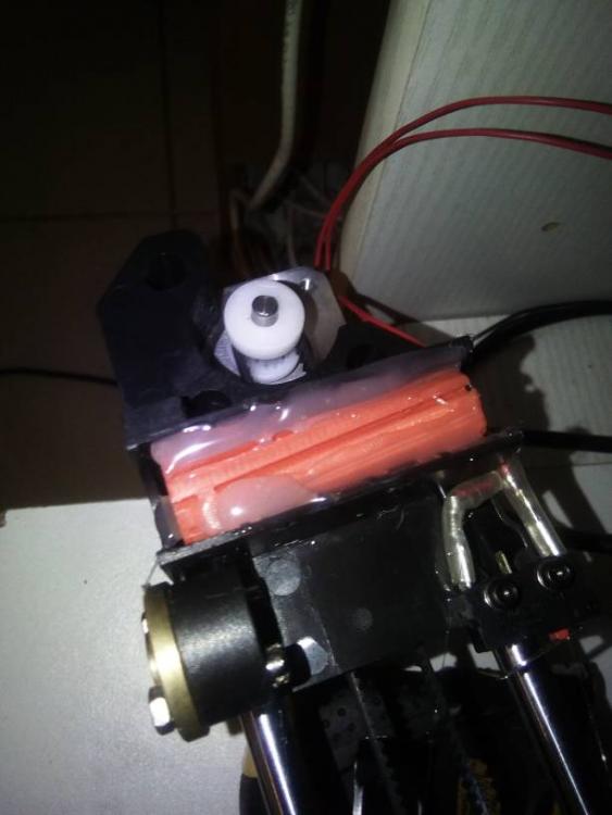

Guillaume3D Posté(e) Juin 15, 2018 Auteur Partager Posté(e) Juin 15, 2018 Du coup, j'ai collé les igus:Envoyé de mon S55 en utilisant Tapatalk Lien vers le commentaire Partager sur d’autres sites More sharing options...
tgv26 Posté(e) Juin 15, 2018 Partager Posté(e) Juin 15, 2018 Je te proposais juste de chauffer les supports plastique afin que les igus soient bien en contact avec les parois. Lien vers le commentaire Partager sur d’autres sites More sharing options...
Guillaume3D Posté(e) Juin 15, 2018 Auteur Partager Posté(e) Juin 15, 2018 Ah .... Merci en tout cas ^^Envoyé de mon S55 en utilisant Tapatalk Lien vers le commentaire Partager sur d’autres sites More sharing options...

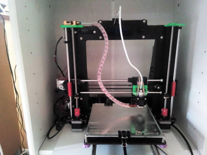

Jean-Claude Garnier Posté(e) Juin 15, 2018 Partager Posté(e) Juin 15, 2018 Bon OK c'est pas bien beau mais au moins ça te permettra de continuer à améliorer ta machine Epi la colle à chaud ça s'enlève assez bien J'espère que tu as gardé les pièces d'origine du haut, pour les remettre à la place de celles que tu as imprimées en vert Chuis sûr que c'est elles (les vertes) qui te foutent la zone Lien vers le commentaire Partager sur d’autres sites More sharing options...
Guillaume3D Posté(e) Juin 15, 2018 Auteur Partager Posté(e) Juin 15, 2018 Bon OK c'est pas bien beau mais au moins ça te permettra de continuer à améliorer ta machine Epi la colle à chaud ça s'enlève assez bien J'espère que tu as gardé les pièces d'origine du haut, pour les remettre à la place de celles que tu as imprimées en vert Chuis sûr que c'est elles (les vertes) qui te foutent la zoneJ'ai des test avec du PLA pour voir si la colle chaude fesait fondre le PLA et pour voir si ça se décollait facilement.Pour les pièces du haut, tu parles des pièces en haut de l'axe Z où l'ont met les roulements ? J'ai gardé chacune des pièces d'origine dans mes tiroirs.Envoyé de mon S55 en utilisant Tapatalk Lien vers le commentaire Partager sur d’autres sites More sharing options...
Guillaume3D Posté(e) Juin 16, 2018 Auteur Partager Posté(e) Juin 16, 2018 Encore merci @Jean-Claude Garnier, j'ai montés et collés les zigus et il tiennent nickel En fesant monté/descendre l'axe des Z, j'ai remarqué que la partie droite de l'axe X, là où il y a l'igus droit que ça semblait "accrocher un peu" L'igus est nickel donc j'en déduis que c'est la tige de guidage qui as des accros. Quel huile utilisé ? (A part celle de marmotte ). Par contre ça:J'ai pas compris de quelles pièces tu parles ... Lien vers le commentaire Partager sur d’autres sites More sharing options...
Jean-Claude Garnier Posté(e) Juin 16, 2018 Partager Posté(e) Juin 16, 2018 Hello Pour l'huile (ou la graisse) mets ce que tu as, ça sera toujours mieux qu'à sec Je vois sur ta photo que tu as imprimé des pièces vertes qui sont en haut des tiges Je suppose que c'est dans ces pièces que tu as mis des roulements de hand-spinner Et donc je pense que c'est elles qui font que ta machine déconne : peut-etre que les entraxes sont pas bons et de toutes façons c'est pas une bonne idée de mettre des roulements, on te l'a tous dit (ou presque) Lien vers le commentaire Partager sur d’autres sites More sharing options...
Guillaume3D Posté(e) Juin 16, 2018 Auteur Partager Posté(e) Juin 16, 2018 Pour les roulement j'avais cru qu'il y avait deux écoles: ceux qui mettent des rpulement et ceux qui en mettent pas :/Pour la graisse j'ai utilisé de la graisse de silicone mais ça glisse plus après ... Je referait des test sans les pièces vertes.Envoyé de mon S55 en utilisant Tapatalk Lien vers le commentaire Partager sur d’autres sites More sharing options...
rmlc460 Posté(e) Juin 16, 2018 Partager Posté(e) Juin 16, 2018 (modifié) Haha, je veux pas me mêler de ce qui me regarde pas, mais justement.... Donc, même si tu n'as pas une grande disposition pour le sujet initial... Même si tu es en mal de compréhension de l'écrit. Essaye de retenir des notions simples, de ce qu'essaye de transmettre à partir de la discusion avec notre hérisson préféré: Va voir ici. 1/Tu bloques les éventuels mouvements des guides avec de la colle à chaud. 2/ Tu permet le flottement indispensable 3/ Tu lubrifies les surfaces avec un machin adapté. Et là, à moins que vraiment tu ne soies à côté de la plaque (genre faire tourner un carré dans un triangle, et pas le contraire), ça doit aller mieux... Utilise du téflon. Si ça ne suffit pas, c'est qu'il y a un problème d'ordre mécanique (alignement, diamètres). Je ne sais pas d’où tu tires une histoire d'"écoles". Mais c'est probablement parce que je ne maîtrise pas trop bien ma langue natale... Putain, ayé, je vais encore me prendre un autre averto... Suis pas assez sympa, moi. Dsl. Modifié (le) Juin 16, 2018 par rmlc460 Lien vers le commentaire Partager sur d’autres sites More sharing options...
Guillaume3D Posté(e) Juin 16, 2018 Auteur Partager Posté(e) Juin 16, 2018 Salut,1/ déjà fait2/j'ai pas compris3/ je chercheEnvoyé de mon S55 en utilisant Tapatalk Lien vers le commentaire Partager sur d’autres sites More sharing options...
Jean-Claude Garnier Posté(e) Juin 16, 2018 Partager Posté(e) Juin 16, 2018 (modifié) Amen ! @rmlc460 tu y vas toujours un peu sur le foirium des ping-cars ? Modifié (le) Juin 16, 2018 par Jean-Claude Garnier Lien vers le commentaire Partager sur d’autres sites More sharing options...
rmlc460 Posté(e) Juin 16, 2018 Partager Posté(e) Juin 16, 2018 2/ libérer le haut des tiges filetées 3/ Teflon, nom générique PTFE. Dispo en Grande Surface de Bricolage plus commnément appelées GSB. Faut avoir envie de lire mon post jusqu'au bout, ainsi que le lien ou tout est expliqué.! Lien vers le commentaire Partager sur d’autres sites More sharing options...
