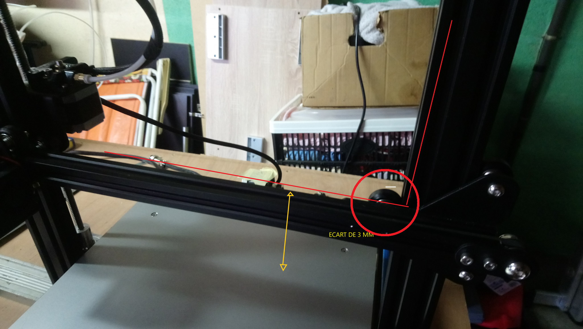

Sur ma cr 10 lorsque tout est assemblé j'ai un jour de 3 mm entre X et Z coté droit (sans moteur donc).
De plus lorsque je fais auto-home mon plateau est collé à la buse (même plateau baissé a fond). Problème réglé grâce à une cale sous l'axe x qui enclenche le endstop plus tôt:
Cependant la qualité est loin d'être au rendez - vous, j'imagine que régler ce problème est prioritaire pour la suite!

Si j'ai bien compris... ton plateau penche plus à droite.
Bon... si c'est que cela, c'est pas compliqué.
Je reprend ta photo :
J'ai entouré en rouge la roue de droite sur l'axe Z de droite.
Il y a un écrou exentré...  donne lui un tour de clé... tu vas le voir par toi même c'est magique... ce côté droit va remonter.
Ensuite... si j'ai bien compris ton plateau est complètement bloqué vers le bas... les ressorts complètement compressé... et malgré cela... ta buse s'écrase contre ton plateau.
Bon... cela signifie que ton interrupteur de "Z Stop" est trop bas.
Première solution... tu le déssère légèrement, puis tu le monte de quelques millimètres... et tu le ressere.
Je l'ai fais, donc en effet c'est droit maintenant, mais j'avais lu qu'il fallait que ce roulement conserve une certaine "résistance" ce qui n'est plus le cas.

J'ai imprimé une petite cale pour le z stop.
Mais en l'état actuel je ne peux imprimer les pièces dont tu me parles, j'avais déjà vu cela mais le résultat est catastrophique. Petite pièce ca passe encore mais dés que je dépasse une certaine surface les pièces sont difforme, les trous pour le vissage mal alignés etc...
De plus maintenant je ne peux régler mon bed dans le fond, vis a fond la buse est collé au deux coins.
Sur l'avant et au milieu je peux par contre...

Faut qu'elle conserve une certaine résistance : Il faut trouver le juste milieu. C'est le principal soucis sur la CR-10, elle n'a qu'un seul axe guidé et motorisé sur l'Axe Z. C'est pour cela, que même si certain trouve que c'est inutile, l'upgrade du 2e axe Z n'est pas superflux pour moi. J'ai moi même fait la modification. Ainsi je n'ai plus à me soucier de cette roue... qui peut du jour au lendemain se desserer... bouger... etc... pour gâcher tes impressions.
Vis à vis de la cale : c'est une bonne idée. Tu peut d'ailleurs jouer avec l'épaisseur de celle-ci et te permettre d'imprimer ce que tu veut ensuite. J'ai aussi commencé avec une petite cale dans les premiers jours.

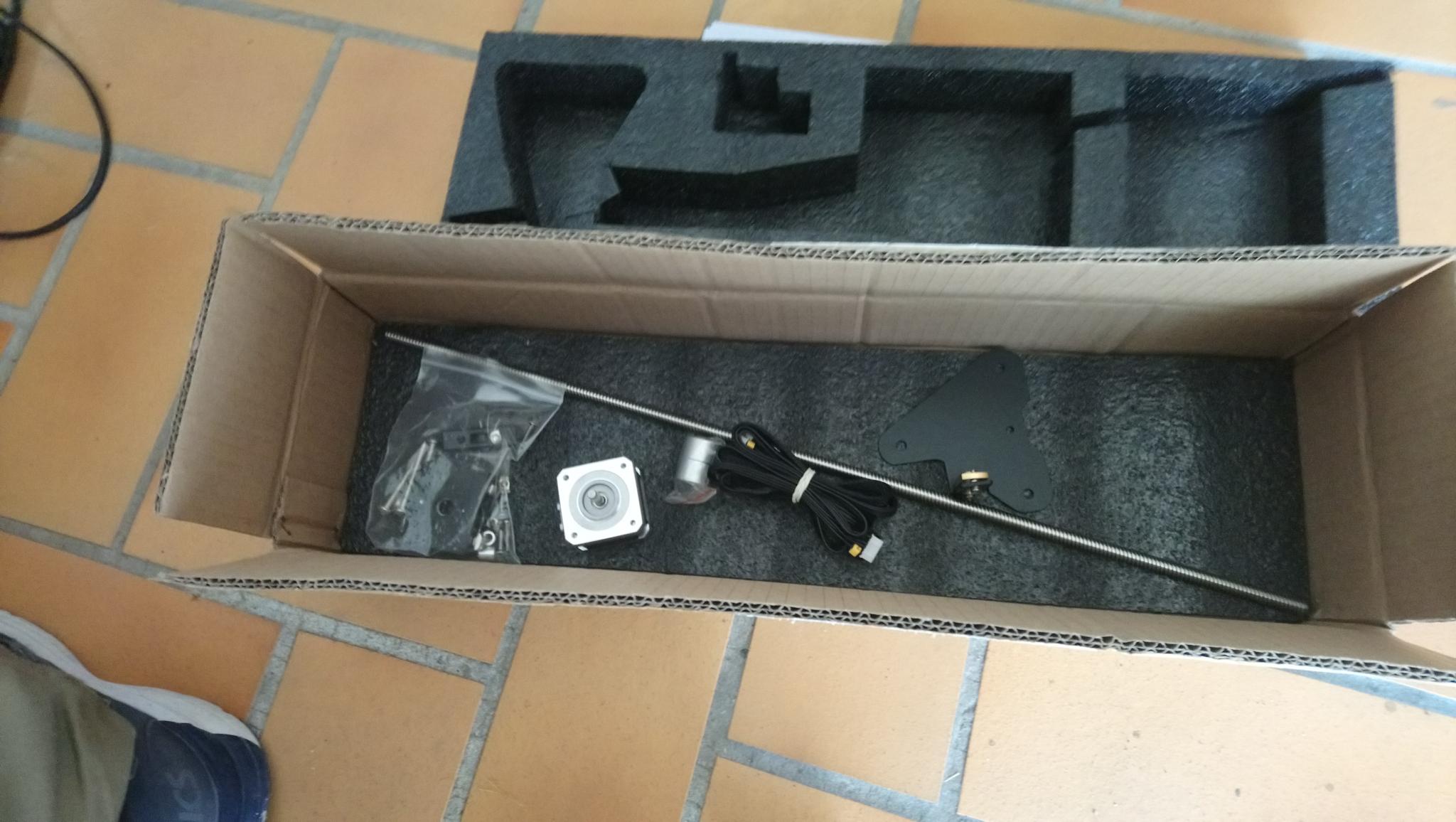

Du coup je me lance dans le montage du deuxième axe Z.
Allez je vais avaler un autre tuto 😄

Putain ils ne fournissent pas le splitter dupont dans le kit que j'ai...
Pas trouvé en magasin physique. Ni sur amazon...
Du coup c'est chez 3DMS, je vais devoir attendre 3 plombe et payer 10€ pour un câble a 2 balles  -.-"

Ah... m.... !
Pour te rassurer, c'est pas un problème de poisse ou de câble manquant : Moi dans mon kit du 2e Axe Z... il n'y avait pas le câble splitter non plus... mais juste le câble normal...
Mais vu que j'avais le kit rallonge de câble pour imprimante, le Splitter était fourni dans le kit rallonge... et je m'en étais servi ensuite pour monter le 2e Axe Z.
C'est vrai que cela va vraiment être chiant... il pourrait le fournir... ce n'est pas du superflux.
