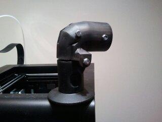

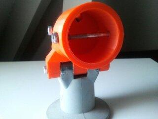

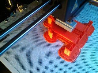

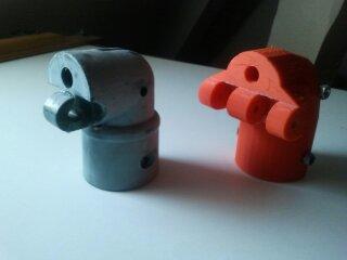

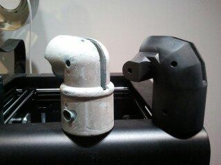

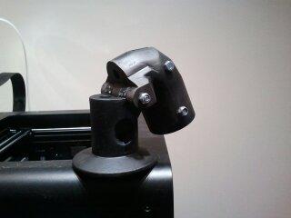

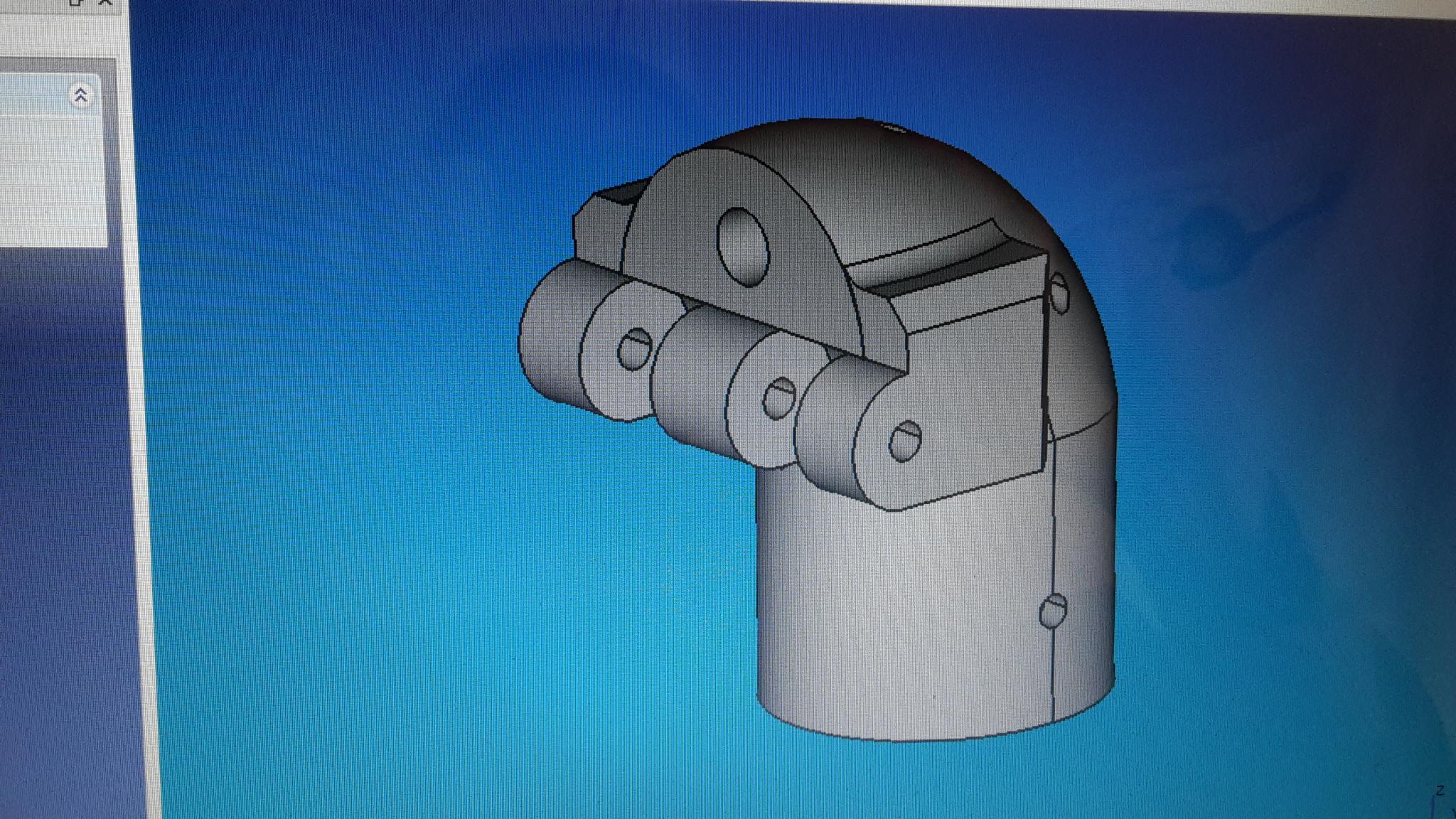

Je vais vous présenter une de mes premières réalisations avec la ZORTRAX. Il s'agit de l'articulation d'un parasol à pied déporté qui s'était cassée.

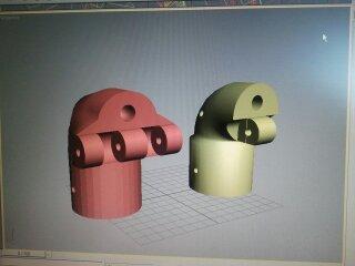

Afin que ça ne se reproduise plus, j'ai pensé à faire évoluer cette pièce en la rendant plus solide. J'ai donc triplé le système d'anneaux charnières pour en accroître la solidité.
Si certains d'entre vous possèdent ce genre de parasol, je peux leur fournir le fichier "STL"

Bonsoir,
Non en ABS (en Z-ABS) plus précisément le filament dédié de la marque ZORTRAX... mais je pense vu les contraintes qu'il doit être préférable de le faire en Z-GLASS (renforcé en fibre de verre)
Ah ben oui, mais là, forcément, je me disais bien aussi, vu les efforts.... 🙂  Un jour, quand je serai grand, moi aussi j'aurai une vraie machine!!!
Jusqu'ici, l'ABS tient le coup, mais je pense que le Z-GLASS serait plus approprié...
Tu n'en es pas content de tes machines? il y en a un paquet pourtant qui en ont.... Je pense que ce qui fait le plus défaut à ces machines de type "portique" c'est la rigidité. Car l'ensemble des éléments qui les composent ont l'air de tenir la route...
Vu que je ne peux pas éditer mon message initial, je rajoute ceci:
Matériau (Z-ABS), Précision (0.19) , Remplissage (MAXI)
