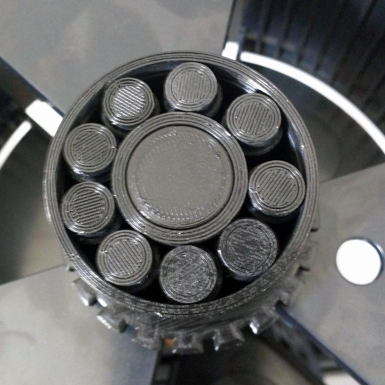

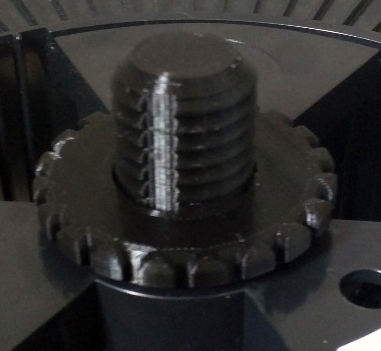

En voulant améliorer le support de bobine avec comme objectif aucun achat supplémentaire je suis arrivé à quelque chose d'assez sympa 🙂
308978302_Vuedensemble.thumb.jpg.b6f6642920c120411d728b7364c1efdc.jpg1681300859_Visrapide.thumb.jpg.ba77ab62e847d48017deeff2770bdaf9.jpg 369983640_Roulementimprim.thumb.jpg.444f27f158bc07ca02b0d3b1cab38ab1.jpg
Avantages :
  • Pas de roulement à acheter.
  • Filetage rapide 1/4 de tour pour le serrage de la bobine.
  • Design facilement modifiable.
Inconvénients :
  • Nécessite d'avoir, au préalable, renforcé l'arceau de l'axe Z avec des tiges filetées
  • Pièces techniques à imprimer
Je suis encore sur les essais, avec du PLA parce que c'est le plus difficile à utiliser avec des jeux faibles du fait de sa composition qui favorise l'adhésion des parties entre elles lors de l'impression d'un ensemble. Ca fonctionne nickel mais il y a du post traitement sur le roulement pour décoller les rouleaux.

il y a une heure, Jean-Claude Garnier a dit :
Ah, le "semi-rouleau olival" a évolué !
Je dirais plutôt qu'il à foiré 🙂
Trop de surface de contact entre les éléments du roulement, impossible à imprimer en PLA.

Oui, dès que j'aurais terminé le pied, je veux faire en sorte que la bobine soit parallèle aux tiges filetées pour des accessoires futurs

Pas mal, mais tu n'as pas peur que le fil se dévide de la bobine ?
Non, pas avec le PLA en tout cas, à voir avec un fil plus rigide comme l'ASA ou le PET-G fibre de carbone.

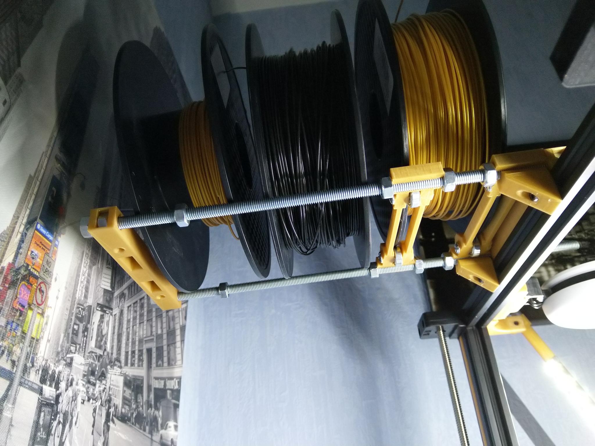

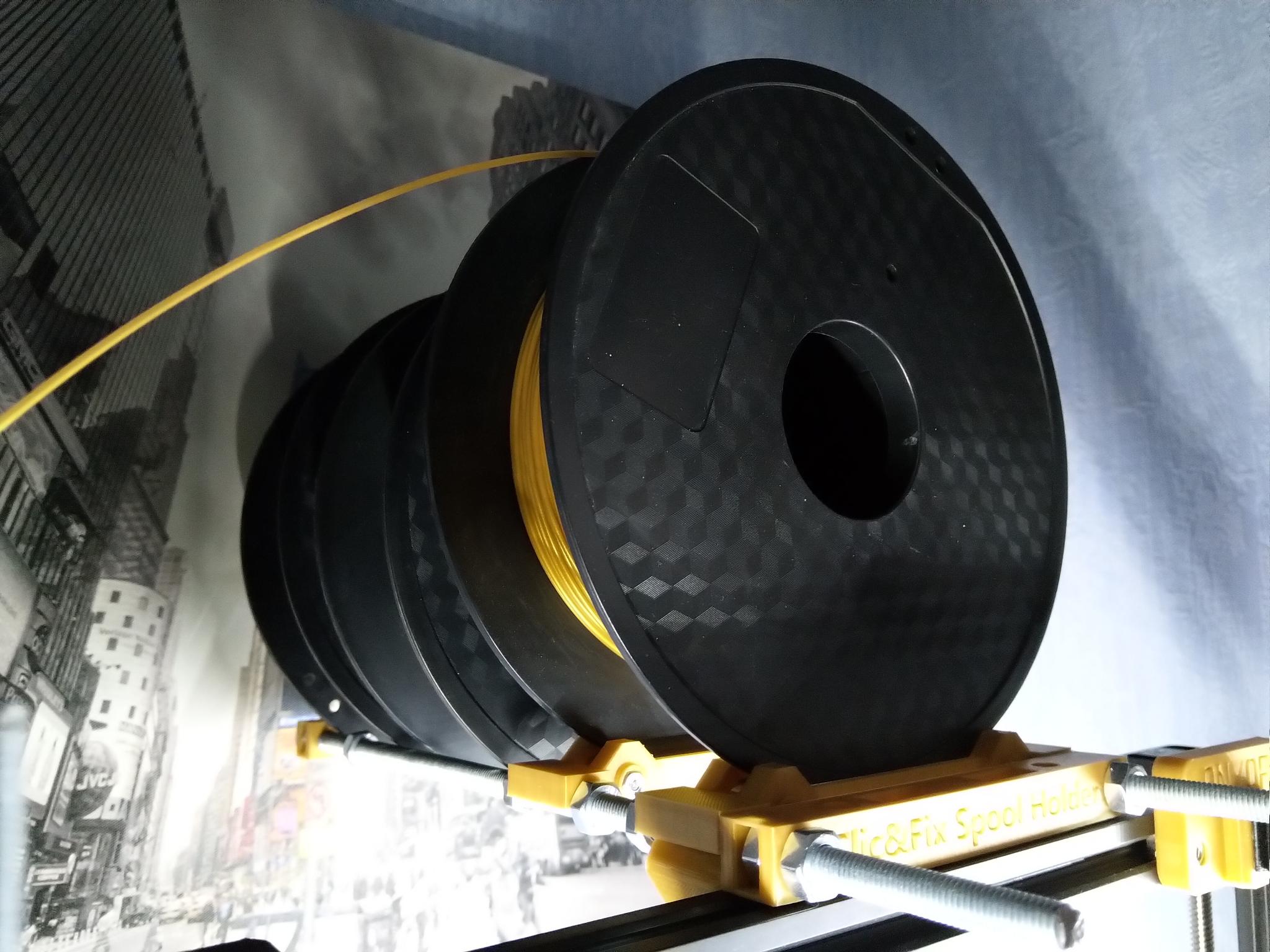

Eh bien... cela m'a pris un temps fou... moi je vois enfin le bout du tunnel perso.
Depuis quelques semaines, je cherche à réaliser un support bobine... et après échec sur échec... brouillon après brouillon... modèle imprimé à jeter après modèle imprimé à jeter... je suis arrivé à faire un modèle solide (gràce à 2 tiges filetées qui servent de support), pratique, facile d'utilisation, polyvalent.
Je suis en train d'imprimer la version finale (après des corrections sur les pièces de structures).
Voici le modèle qui m'aura inspiré : https://www.thingiverse.com/thing:1023865
Les modifications par rapport au modèle d'inspiration : j'ai modifié la pièce de support pour qu'elle se fixe en haut du cadre de l'imprimante.
Vous verrez que lorsque le modèle final sera imprimé.

Tu devrais tester l'impression de roulement c'est sacrément complexe mais j'ai appris plein de choses !
Et ça ouvre tellement de possibilités pour la création.

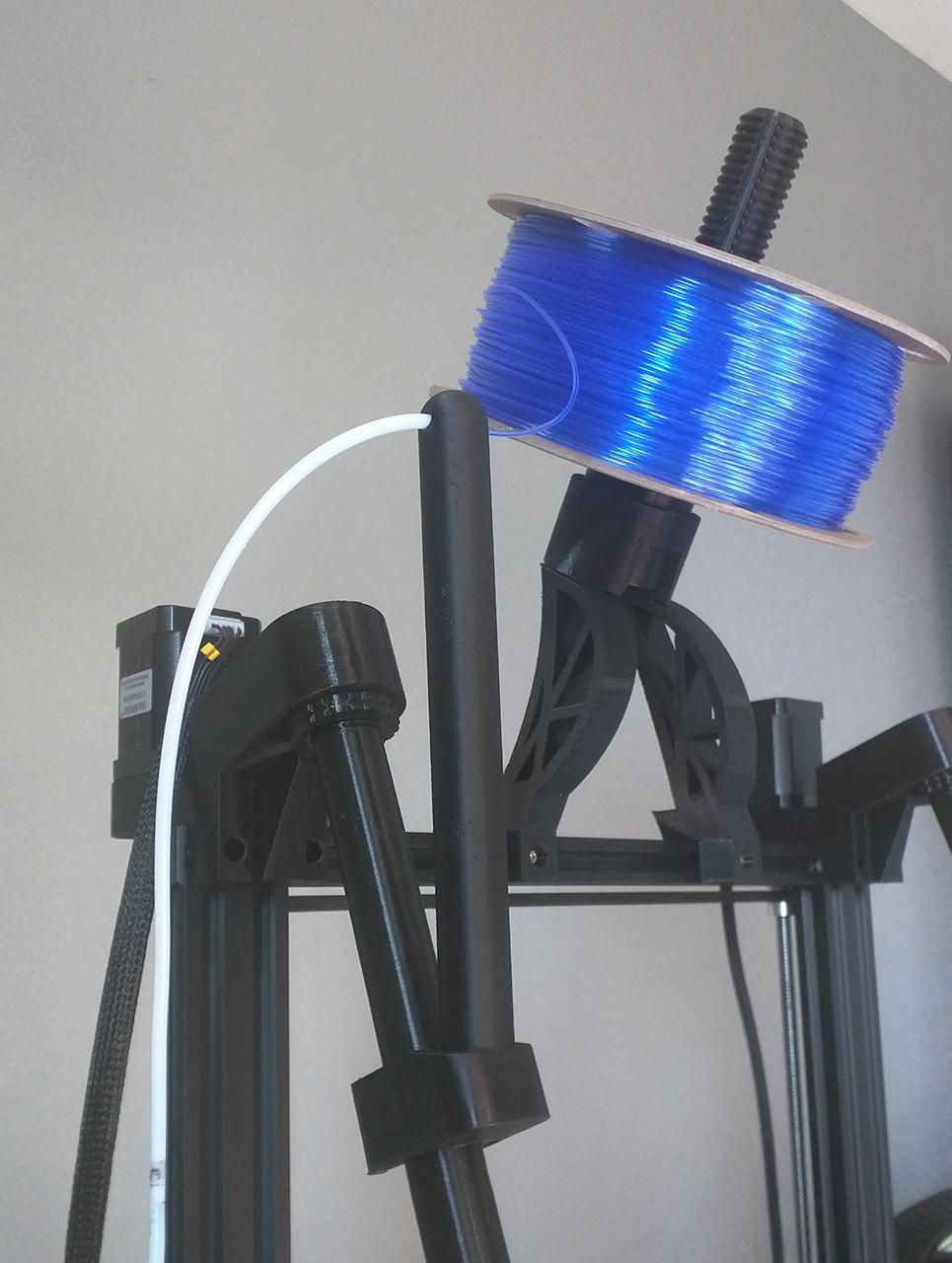

Le 20/06/2018 at 19:51, zaltec a dit :
Désolé pour le retard, j'ai enfin fait la photo du système pour éviter le dévidage.
J'ai fait un module qui se clipse sur le hauban que j'ai créé.
Modifié (le) par Guizboy

Le support de bobine n'est pas encore en ligne mais j'y travaille.
Le guide filament qui se clipse sur les haubans, en revanche, est déjà sur Thingiverse

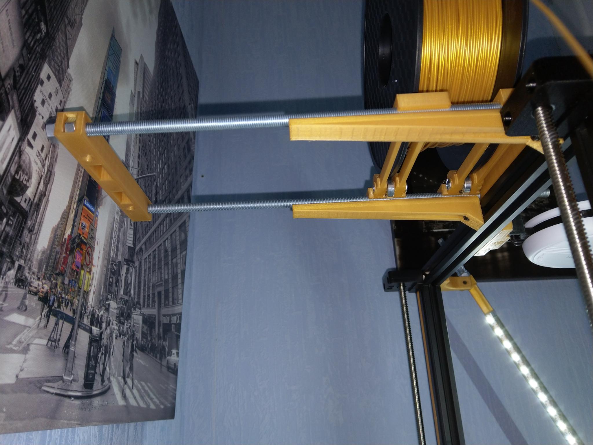

J'en ai fini des retouches sur le mien !
Les équerres de soutien... j'ai dû les retouchés 4 fois après chaque print... c'est galère quand c'est au mm près...
Pour le nom... j'ai copié/collé... "Clic&Fix"...
Il suffit de fixer... puis de cliper... et c'est bon !
Bon... je l'admet... je m'arrête là... malgré que j'ai encore 4 pièces à imprimer... mais le match a déjà commencé... alors je file...
Joli boulot @Bosco2509
Le porte à faux ne risque pas d'être trop important avec trois bobines pleines sur ton système ?
Même si les tiges filetées peuvent encaisser le levier sans peine, je me demande si la torsion n'est pas suffisante pour faire fléchir les profilés de l'arceau du Z ?
Il y a 9 heures, Guizboy a dit :
J'ai mis 2 bobines de 1kg entamés (actuellement 70 et 80%) + une 1 quasiment terminé (il reste 10m de filament). La photo est juste là pour prouver qu'on peut y disposer autant de bobines que l'on veut.
Avant d'arriver à cela... j'ai fait d'autres versions (4 au total) et c'est la seule qui n'a pas cassé direct en mettant mes 2 bobines, avec les vibrations dû à l'imprimante en fonctionnement.
Alors... je verrais à l'usage.
J'ai aussi rajouté 2 petites équerres qui viennent soutenir tout cela.
Car sur la toute première version, le poids des bobines faisait gravement penchez l'ensemble...et j'avais même entendu le plastique craqué... 😱
Pour l'instant... je touche du bois... mais les profilés n'ont pas bougés d'un millimètre.
Alors après... je recommande impérativement de renforcer l'axe Z, soit avec ma structure de renfort, soit avec une autre, avant d'y mettre ce support de bobine.
En tout... il y a 4 points de fixation avec chacun un boulon M4 et écrou marteau. Et les tiges filetées sont emprisonnées dans la structure fixé au châssis, grâce à l'emprisonnement des écrous à l'intérieur. Je ne connais pas le seuil de tolérance de ces boulons M4... mais il y en a 4, qui se répartissent le poids... ils ne devraient pas casser.
Au cas où... je vais pencher sur une équerre plus... longue... entre 15 et 20cm qui viendrait renforcer et soutenir l'ensemble plus loin sur la structure.
Cela sera plus prudent, je pense... après une nuit de repos.

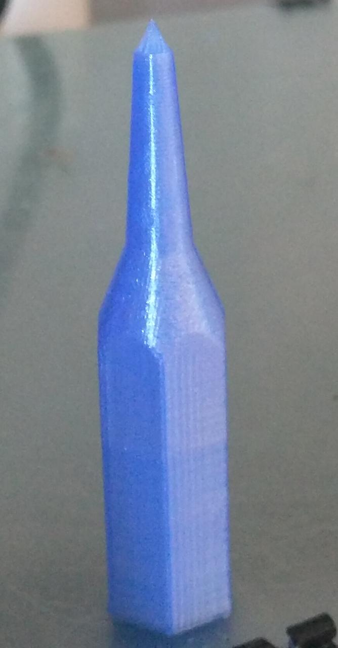

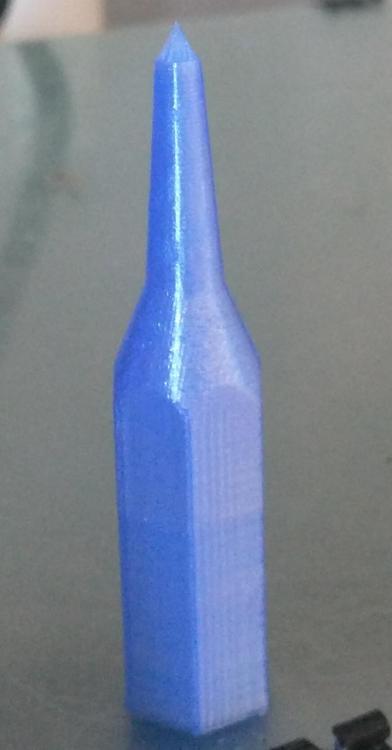

J'ai testé aujourd'hui la buse de 0.2mm avec comme application pratique l'impression d'un tournevis neutre destiné au réglage de tension des pilotes de nos moteurs pas à pas.
La finesse de la pointe est impressionnante sachant que les pales ont une épaisseur de 0.4mm.

Tu avais parfaitement raison @Guizboy !
J'ai dessiné, imprimé, puis monté des équerres de 15cm qui viennent soutenir la structure, c'est encore beaucoup plus stable qu'avant.
Je suis en train d'imprimer d'autre support pour les autres bobines... histoire que toutes soient sur des roulements à billes.
Après je dois m'attaquer à faire 2 guides filaments (1 en haut 1 en bas)... parce que le filament fait un angle droit à l'extruduer et parfois, il peine à tirer le filament... il faut que je résolve cela au plus vite.
