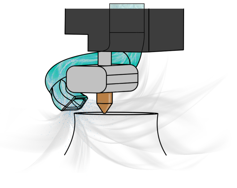

zaltec Posté(e) Juin 25, 2018 Posté(e) Juin 25, 2018 C'est un joli défi que tu te lances. Perso, j'ai longtemps hésité à faire comme toi. Et puis, j'ai acheté le Zimpure. Il est tres efficace et silencieux. Il est effectivement relativement facile a reproduire. Et tu peux toujours acheter les cartouches filtrante du zimpure pour ton projet. Perso, je prefere l'adaptateur du zimpure à celui du 3Dtox. Bon courage pour ton projet. J'ai hate de voir ce que tu vas créer.

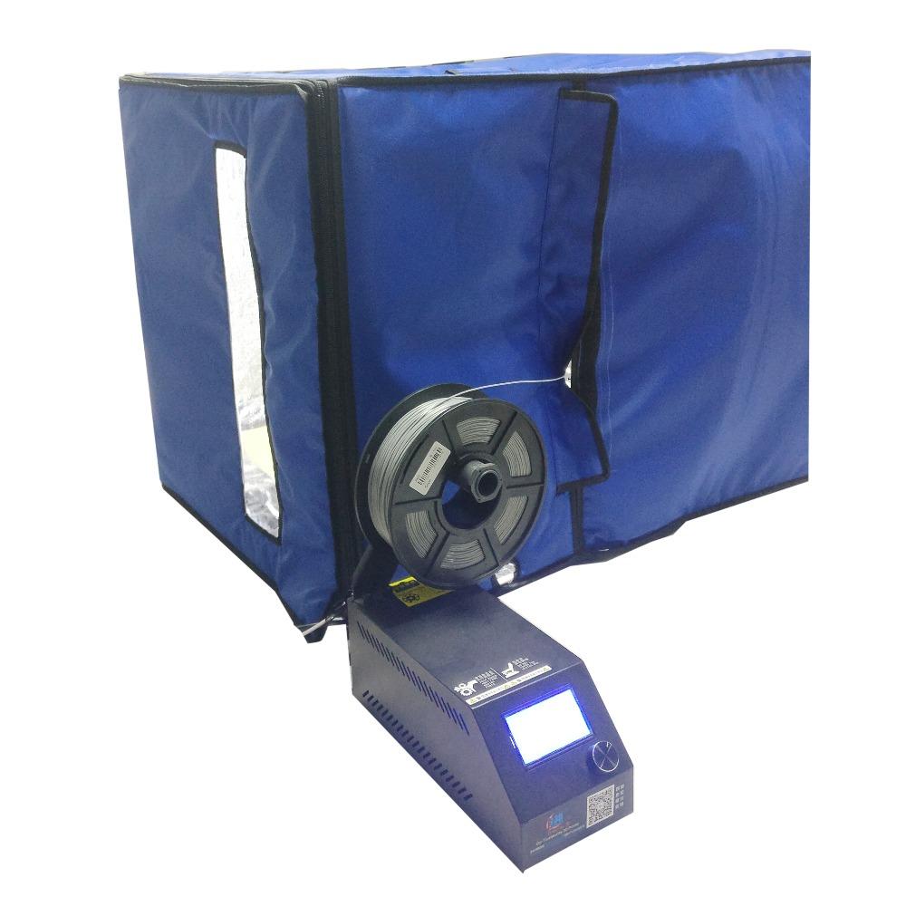

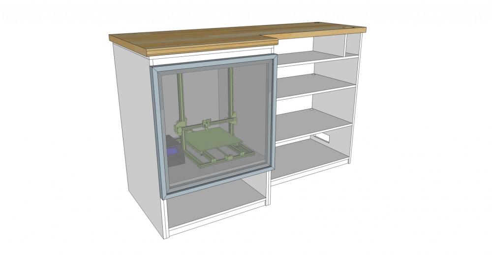

Artazole Posté(e) Juillet 26, 2018 Posté(e) Juillet 26, 2018 (modifié) Salut, j'ai la manie d'imprimer que de l'ABS et ce dans mon bureau pendant que je bosse. Ce bureau est celui de mon épouse aussi donc il y avait urgence à sortir les gaz. J'ai opté pour la solution du caisson, ne fait j'ai fait un meuble sous Sketchup, commandé le bois directement en rentrant mes côtes et il y en a eu pour 150€. (je peux pas citer de marque ici je pense alors mp si tu veux savoir à quel point c'est simple et couillon, perdu 2 mois à demander à des menuisiers ou des vendeurs de bois...) Ensuite dans le bureau (plutôt au dessus) j'ai la VMC, donc j'ai fait un piquage Ø80 qui va dans le meuble via une première moitie rigide en galva (les gaz sont "chauds" - env° 40°C au max) et la fin est en tuyau souple a spirale. Y a deux trous sous le meuble, en dessous du plateau coulissant qui supporte l'imprimante, dont la somme des surfaces est inférieure à la surface du 80mm pour être en dépression constante (comme dans les boitiers de Pc) et je n'ai pas d'odeurs ni à priori de flux d'air qui irait du dessous du meuble au dehors. L'aspiration est envidemment en haut du meuble, à l'arrière, la façade est étanche, l'intérieur du meuble tout siliconé dans les angles. JE dirais qu'en bois j'en ai eu pour 200€ au total, (le plateau au-dessus et les mélaminés de 18 pour les tablettes, parois, fond et plateau). 35€ de glissières (j'ai pris des 45kg !!) qui se déploient en deux brins sur billes. Le plexiglas coûte 2€. les mousses et joints de porte plus la quincaillerie 10€. Une bonne poche de vis de 4 ou 6 en embout Torx : 15€. Donc un total de 262€ et j'ai l'imprimante protégée, pas de flux d'air perturbateur pendant le print, pas d'oeurs ou de gaz qui collent des maux de têtes. J'ai vu la vidéo de Desrochers mais sa tente Quechua j'y croyais pas, c'est pas étanche, c'est repliable soit mais pas efficace. Et je pense qu'il va abandonner ou passer à la table basse IKEA retournée et équipée de plexiglas sur les cotés. Il y avait l'imprimante Française, qui peut être fermée assez facilement mais... peux pas faire d'ABS avec... (La Pangéa) Je peux te dire que l'hiver, le chat est ravi de dormir sur la boite, vu que dessous il fait chaud... Et en plus le meuble pour ce tarif, me sert à ranger une foultitude de choses donc pour la partie caisson only, ça reviendrait encore moins cher. Tiens, voilà une vue Sketchup pour te donner du courage !! Dedans y a une fausse Tornado-like mais dont les dimensions sont celles de ma Tornado. Edit : Si tu veux des ventilos pour ce type d'applications, orientes toi vers ce qu'on utilise en watercooling PC, type Eloop de chez NB ou ceux de chez Noctua pour avoir une bonne pression statique qui se mesure en mm d'H2O. Ceux là sont utilisés pour les radiateurs car plus à même de pousser le flux et oui, comme en push-pull, si tu mets un ventilo d'un coté, il faut le même de l'autre et si possible sur la même prise pour la synchro. Sinon tu vas générer des bruits et des pertes de charges. Ce type de ventilo s'utilise très bien dans une plage 50-75% du régime max. En dessous, ils démarrent pas souvent et au dessus, ils sont bruyants. A prendre en compte pour dimensionner. Modifié (le) Juillet 27, 2018 par Artazole
Bosco2509 Posté(e) Juillet 27, 2018 Auteur Posté(e) Juillet 27, 2018 (modifié) Il y a 7 heures, Artazole a dit : Salut, j'ai la manie d'imprimer que de l'ABS et ce dans mon bureau pendant que je bosse. Ce bureau est celui de mon épouse aussi donc il y avait urgence à sortir les gaz. J'ai opté pour la solution du caisson, ne fait j'ai fait un meuble sous Sketchup, commandé le bois directement en rentrant mes côtes et il y en a eu pour 150€. (je peux pas citer de marque ici je pense alors mp si tu veux savoir à quel point c'est simple et couillon, perdu 2 mois à demander à des menuisiers ou des vendeurs de bois...) Ensuite dans le bureau (plutôt au dessus) j'ai la VMC, donc j'ai fait un piquage Ø80 qui va dans le meuble via une première moitie rigide en galva (les gaz sont "chauds" - env° 40°C au max) et la fin est en tuyau souple a spirale. Y a deux trous sous le meuble, en dessous du plateau coulissant qui supporte l'imprimante, dont la somme des surfaces est inférieure à la surface du 80mm pour être en dépression constante (comme dans les boitiers de Pc) et je n'ai pas d'odeurs ni à priori de flux d'air qui irait du dessous du meuble au dehors. L'aspiration est envidemment en haut du meuble, à l'arrière, la façade est étanche, l'intérieur du meuble tout siliconé dans les angles. JE dirais qu'en bois j'en ai eu pour 200€ au total, (le plateau au-dessus et les mélaminés de 18 pour les tablettes, parois, fond et plateau). 35€ de glissières (j'ai pris des 45kg !!) qui se déploient en deux brins sur billes. Le plexiglas coûte 2€. les mousses et joints de porte plus la quincaillerie 10€. Une bonne poche de vis de 4 ou 6 en embout Torx : 15€. Donc un total de 262€ et j'ai l'imprimante protégée, pas de flux d'air perturbateur pendant le print, pas d'oeurs ou de gaz qui collent des maux de têtes. J'ai vu la vidéo de Desrochers mais sa tente Quechua j'y croyais pas, c'est pas étanche, c'est repliable soit mais pas efficace. Et je pense qu'il va abandonner ou passer à la table basse IKEA retournée et équipée de plexiglas sur les cotés. Il y avait l'imprimante Française, qui peut être fermée assez facilement mais... peux pas faire d'ABS avec... (La Pangéa) Je peux te dire que l'hiver, le chat est ravi de dormir sur la boite, vu que dessous il fait chaud... Et en plus le meuble pour ce tarif, me sert à ranger une foultitude de choses donc pour la partie caisson only, ça reviendrait encore moins cher. Tiens, voilà une vue Sketchup pour te donner du courage !! Dedans y a une fausse Tornado-like mais dont les dimensions sont celles de ma Tornado. Edit : Si tu veux des ventilos pour ce type d'applications, orientes toi vers ce qu'on utilise en watercooling PC, type Eloop de chez NB ou ceux de chez Noctua pour avoir une bonne pression statique qui se mesure en mm d'H2O. Ceux là sont utilisés pour les radiateurs car plus à même de pousser le flux et oui, comme en push-pull, si tu mets un ventilo d'un coté, il faut le même de l'autre et si possible sur la même prise pour la synchro. Sinon tu vas générer des bruits et des pertes de charges. Ce type de ventilo s'utilise très bien dans une plage 50-75% du régime max. En dessous, ils démarrent pas souvent et au dessus, ils sont bruyants. A prendre en compte pour dimensionner. Merci pour la suggestion. Mais j'ai des restricitions, notamment celle que je déplace souvent l'imprimante d'une pièce à une autre, et voir même d'une maison à une autre maison, par une personne seule. Il faudra donc que le "Caisson" soit facilement manipulable ou transportable, donc qu'il ne nécessite pas un véhicule de déménagement, mais qu'il puisse rentrer dans le coffre d'une berline. Je me suis déjà renseigné sur les tarifs, proposés, par des sites spécailisés, réalisant des "Caissons" sur mesure, pour imprimante 3D ou autres, en plexiglass/aluminium/tôle/etc... et le tarif varie de 280€ à 1200€, selon le matériaux. Au vue de cela, je m'orienterais direct, vers ceci. Pour moi c'est le plus simple et plus rapide (et plus présentable, si je viens à faire des démonstrations sur des salons, par exemple). J'achèterais le caisson (nétant pas un grand Youtubeur à 100K abonnés, je risque pas de me faire offrir quoicque se soit) courant Septembre ou Août, si j'arrive à revendre à "prix cassés" le 3DTox, mais je me fait pas d'illusion. C'est chouette l'impression 3D, mais rien que ce mois de Juillet, j'ai dépensé 240€ dans des consommables et accessoires, notamment le 3DTox (à 152€), qui dort dans son carton, et au final c'est comme si j'avais jeté 152€ par la fenêtre et j'ai pas un salaire de ministre. J'ai des comptes à rendre à madame, et je dois laisser couler cette histoire de 3DTox un moment (le mail provocateur de 3DMS d'hier, n'a pas aidé à laisser couler), ou sinon... je risque fort de devoir installer un lit de camp dans le bureau, tu m'auras compris je l'espère. De toute façon une fois le caisson reçu, je ferai une petite vidéo de déballage et montage. Modifié (le) Juillet 27, 2018 par Bosco2509

Yann_3D Posté(e) Janvier 13, 2019 Posté(e) Janvier 13, 2019 Je suis aussi interressé par ce genre de projet et je n'avais pas prévu de passer par un caisson. En effet Zimpure affirme que les taux de filtration annoncé ont été validé en laboratoire. Ca va à l'encontre du retour que les experts ont fait a Bosco sur le fait que c'est un gagdet inutile pour un usage sans caisson... De plus le fait de passer par un caisson nécessite d'attendre que la totalité du volume du caisson soit filtré après la fin de l'impression avant d'ouvrir la porte. Plus le fait que le caisson doit être 100 % hermétique pour éviter la sortie intempestive des particule ou odeur... Un systeme buse d'aspiration + filtre + ventilation me paraissait à première vue simple de fabrication pour moi qui na pas de contrainte de place ou de bruit. Si il faut un caisson hermétique, ce n'est plus du tout le même budget...

Artazole Posté(e) Février 5, 2019 Posté(e) Février 5, 2019 (modifié) Exemple : mon caisson avec deux ouies d'entrée en sous-face (2 fois Ø50mm)et une aspiration en Ø80mm, une Tevo Tornado à 110°C pour le plateau et 250°C pour la tête, sur une impression qui dépasse 20mn, la température s’établie vers 40-43°C dans le caisson en constant. Et après ça bouge plus. Quand ça dure longtemps, on sent le caisson qui se réchauffe globalement (il est en mélaminé de 18mm pour les plaques les plus fines), c'est pour ça que le chat a élu domicile sur le haut du caisson, c'est chauffé... 20mn après l'impression finie, la température est redescendue à 20-22°C et la pièce se décolle toute seule en plus d'avoir eu tout le volume du caisson aspiré plusieurs fois dans le laps de temps pour permettre aux vapeurs d'ABS de se barrer. Pour un gars qui fait du PLA, les températures doivent être inférieures mais je pense qu'au bout d'une heure d'impression, la température dans le boitier doit être pas très loin des 35-40°C. Modifié (le) Février 5, 2019 par Artazole
