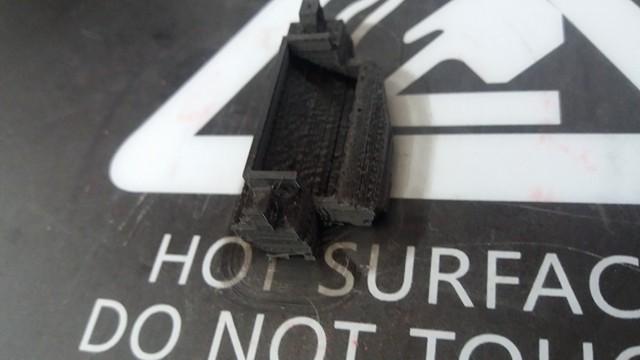

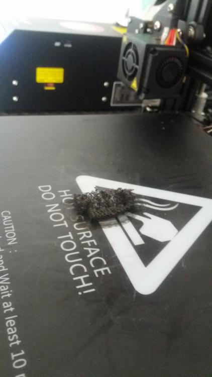

liagan Posté(e) Juin 19, 2018 Partager Posté(e) Juin 19, 2018 (modifié) Bonjour à Tous. suite a une tentative de custom de ma cr10s en y ajoutant 3 dampers et changé les ventilateurs du boitier interne je me suis retrouvé avec deux soucis. - le ventilateur qui souffle sur la carte ne tourne pas à l'allumage alors que les autres si, et ce malgré avoir testé le ventilateur en question sur une pile (il fonctionne bien) est ce normal ou est ce qu'il se met en marche plus tard quand le boitier "chauffe" - j'ai tout rebranché malgré tout et tenté une nouvelle impression je me retrouve avec un résultat catastrophique ! voir photo ci-dessous j'ai retendu les courroies, et vérifié que tout est dans l'axe depuis l'installation des dampers. Sauriez vous d'ou ça pourrait provenir ? Merci de votre aide. Modifié (le) Juin 19, 2018 par liagan Lien vers le commentaire Partager sur d’autres sites More sharing options...

thunderace94 Posté(e) Juin 19, 2018 Partager Posté(e) Juin 19, 2018 Bonjour, Premier point : Lancer une impression avec un ventilo en moins dans le boitier, moi je ne ferai pas... Deuxième point : as-tu refait le niveau de ton lit? Ce n'est pas très clair sur la photo mais on dirait bien un gros paquet de spaghettis non? Lien vers le commentaire Partager sur d’autres sites More sharing options...

liagan Posté(e) Juin 19, 2018 Auteur Partager Posté(e) Juin 19, 2018 (modifié) il y a 5 minutes, thunderace94 a dit : Bonjour, Premier point : Lancer une impression avec un ventilo en moins dans le boitier, moi je ne ferai pas... Deuxième point : as-tu refait le niveau de ton lit? Ce n'est pas très clair sur la photo mais on dirait bien un gros paquet de spaghettis non? Le ventilos est branché : sur les bonnes bornes, et en bon et due forme; ce que je n'arrivais pas a savoir si c'était normal ou pas qu'il ne se lance pas a l'allumage. on m'a dit que ce ventilateur là ne démarrais qu'au bout de quelques minutes une fois l'impression lancé, mais je voudrais vérifier cette information. Oui j'ai recalibré et tout mis à niveau. J'ai aussi vérifier que la buse n'était pas bouchée. Modifié (le) Juin 19, 2018 par liagan Lien vers le commentaire Partager sur d’autres sites More sharing options...

ShagoY Posté(e) Juin 19, 2018 Partager Posté(e) Juin 19, 2018 Il y a 2 heures, liagan a dit : - le ventilateur qui souffle sur la carte ne tourne pas à l'allumage alors que les autres si, et ce malgré avoir testé le ventilateur en question sur une pile (il fonctionne bien) est ce normal ou est ce qu'il se met en marche plus tard quand le boitier "chauffe" Oui, celui entre l'écran et la CM est "régulé". Il y a 2 heures, liagan a dit : Sauriez vous d'ou ça pourrait provenir ? Merci de votre aide. On ne voit pas bien la première couches, est-elle bien ? Sinon tu parles de 3 dampers, tu les as mis sur X/Y/Extruder ? Lien vers le commentaire Partager sur d’autres sites More sharing options...

liagan Posté(e) Juin 19, 2018 Auteur Partager Posté(e) Juin 19, 2018 (modifié) Il y a 4 heures, ShagoY a dit : Oui, celui entre l'écran et la CM est "régulé". On ne voit pas bien la première couches, est-elle bien ? Sinon tu parles de 3 dampers, tu les as mis sur X/Y/Extruder ? Merci Shago Y pour cette confirmation, ça me rassure .la première couche était à bon niveau mais pas lisse. les dampers sont bien sur x/y/extrudeur. Je viens de vérifier de nouveau j'ai mis à niveau sur l'extrudeur le roulement qui s'était déplacé. le fil de pla faisait du sur place du coup, et n'était pas attiré par les "crans"dont voilà ma panne. En revanche même si il y a du mieux, elle reste imparfaite. >< Modifié (le) Juin 19, 2018 par liagan Lien vers le commentaire Partager sur d’autres sites More sharing options...
ShagoY Posté(e) Juin 19, 2018 Partager Posté(e) Juin 19, 2018 Oui voila, je me doutais d'un problème lors de ton ajout du damper sur l'extruder... Maintenant à toi de bien régler le "serrage" du filament afin qu'il soit bien (mais pas trop) tirer vers ton hotend Lien vers le commentaire Partager sur d’autres sites More sharing options...
