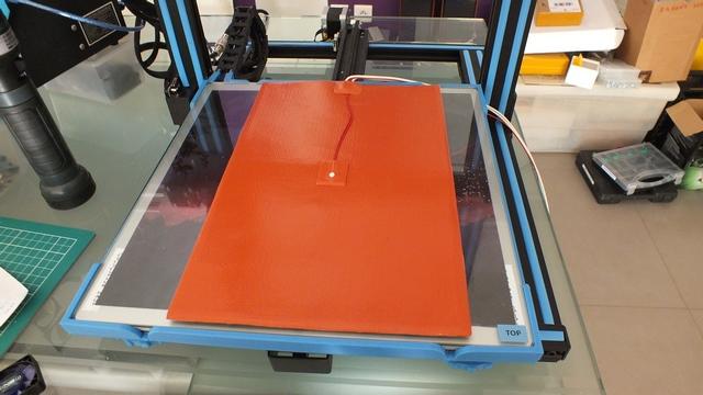

Couin PostĂ©(e) Juin 21, 2018 PostĂ©(e) Juin 21, 2018 Plop ! Je m'explique : Je vais mettre un silicone chauffant 220V 750W qui a sa propre thermistance intĂ©grĂ©e. Pensez vous qu'il soit utile qu'avant de le coller, je mette une thermistance (apparemment NTC3950 , de ce que j'ai pu trouver comme info sur le net) et que j'utilise celle ci, ou bien je met rien et j'utilise celle du tapis chauffant (et le jour oĂč elle est naze , la galĂšre pour en mettre une autre) ? Je pense qu'il serait bien d'en rajouter une mais plusieurs avis valent mieux qu'un Merciiiii
rmlc460 PostĂ©(e) Juin 21, 2018 PostĂ©(e) Juin 21, 2018 (modifiĂ©) Si tu mets une 2Ăšme thermistance, tu vas ĂȘtre obligĂ© de la monter en sĂ©rie. Franchement, je ne vois pas l'intĂ©rĂȘt. Il y a des fois ou ceintures+bretelles, ça ne sert Ă rien. D'origine, la thermistance est montĂ©e au centre, et cachĂ©e sous un cache collĂ©. Le vrai challenge est plutĂŽt d'amener la terre sur toute la structure, y compris le plateau alu. De plus, il peut ĂȘtre intĂ©ressant de pouvoir contrĂŽler qu'il n'y ait pas dâemballement (dĂ©fauts divers, thermistance, SSR, court-jus divers) au moyen de sĂ©curitĂ© type klixon (j'en ai, NF, calibrĂ©es Ă 135°). Sauf que lĂ , le problĂšme rĂ©side dans la fixation de ces Ă©lĂ©ments. ModifiĂ© (le) Juin 21, 2018 par rmlc460
TheSchemer PostĂ©(e) Juin 21, 2018 PostĂ©(e) Juin 21, 2018 il y a une heure, rmlc460 a dit : Si tu mets une 2Ăšme thermistance, tu vas ĂȘtre obligĂ© de la monter en sĂ©rie. Franchement, je ne vois pas l'intĂ©rĂȘt. Il y a des fois ou ceintures+bretelles, ça ne sert Ă rien. D'origine, la thermistance est montĂ©e au centre, et cachĂ©e sous un cache collĂ©. Le vrai challenge est plutĂŽt d'amener la terre sur toute la structure, y compris le plateau alu. De plus, il peut ĂȘtre intĂ©ressant de pouvoir contrĂŽler qu'il n'y ait pas dâemballement (dĂ©fauts divers, thermistance, SSR, court-jus divers) au moyen de sĂ©curitĂ© type klixon (j'en ai, NF, calibrĂ©es Ă 135°). Sauf que lĂ , le problĂšme rĂ©side dans la fixation de ces Ă©lĂ©ments. C'est Ă coller sous le bed ? Dans ce cas de l'epoxy haute tempĂ©rature pourrait le faire Â
fran6p Posté(e) Juin 21, 2018 Posté(e) Juin 21, 2018 Bonjour, @rmlc460 Comment as-tu fait pour monter/fixer tes "klixon" sur ton plateau, si ce n'est pas indiscret? J'envisage depuis déjà un certain temps d'y passer (au lit silicone 220V). AprÚs avoir lu et relu tes premiers posts concernant ta machine fortement "modée" et avoir pris de nombreuses notes (impératif de la mise à la terre du chassis et du plateau), je ne me souviens pas que tu l'ai abordé (les klixon).
Hebign Posté(e) Juin 21, 2018 Posté(e) Juin 21, 2018 (modifié) Je viens également de recevoir aujourd'hui mon pad silicon 220V 750W, j'ai prévu d'installer un relais SSR-40 DA ainsi qu'un fusible 5A 250V et de relier le pad directement à l'entrée de l'alimentation, mais pensez-vous qu'il soit utile de placer un relais thermique sur le pad silicon ? Autre question concernant Marlin 1.1.8, vaut mieux utiliser PidTempBed ou Hysteresis pour la gestion de la température ? Enfin, vu que ce pad sera monté sur une CR10, je compte virer le bed alu actuel pour le remplacer par une tÎle alu, vous avez des conseils sur le choix du type d'alu et l'épaisseur ? Des liens pour des prix convenable ? Modifié (le) Juin 21, 2018 par Hebign
Couin PostĂ©(e) Juin 21, 2018 Auteur PostĂ©(e) Juin 21, 2018 Il y a 5 heures, rmlc460 a dit : Si tu mets une 2Ăšme thermistance, tu vas ĂȘtre obligĂ© de la monter en sĂ©rie. Non l'idĂ©e c'Ă©tait d'avoir un rechange dĂ©jĂ installĂ© au cas oĂč celle du bed chauffant lĂąche. J'ai commandĂ© une tĂŽle d'alu pour Ă©viter de modifier le plateau d'origine (au moins je pourrais revenir en arriĂšre), Je l'aurais mise avec du kapton puis collĂ© le bed chauffant par dessus. J'ai aussi en tĂȘte de mettre un klixon. Pour les mises Ă la terre, ce ne sera pas un gros souci.  Hebign, peux tu ouvrir ton propre sujet STP ? :)
Kachidoki PostĂ©(e) Juin 21, 2018 PostĂ©(e) Juin 21, 2018 Mise Ă la terre, et la protection diffĂ©rentielle qui va bien pour tenter de protĂ©ger le propriĂ©taire de l'imprimante. Parce que bon, des fils de 230V qui travaillent en flexion permanente avec les mouvements du bed... Question bĂȘte, comment se passe la rĂ©gulation en tempĂ©rature ? Je suppose que c'est marlin qui contrĂŽle, et qu'il faut adapter avec la nouvelle CTN et refaire un PID ?

Kachidoki PostĂ©(e) Juin 22, 2018 PostĂ©(e) Juin 22, 2018 Marlin Repetier, Smoothieware ou un autre c'est pareil, ce que je veux dire par lĂ , c'est que si tu demande par exemple 60°C sur le plateau, il faut bien que le firmware fasse la rĂ©gulation en se basant sur la thermistance. Or si tu change de thermistance, elle n'aura pas la mĂȘme courbe de rĂ©ponse en tempĂ©rature. Donc le plus simple, sans modif de firmware, c'est de remettre la mĂȘme que d'origine, et seulement refaire un PID. D'ailleurs je suis curieux de voir une courbe de tempĂ©rature aprĂšs le PID, pour voir si c'est vraiment stable, car l'algo est conçu Ă la base pour un bed 5 ou 6 fois moins puissant.
Bosco2509 PostĂ©(e) Juin 22, 2018 PostĂ©(e) Juin 22, 2018 (modifiĂ©) Pour en revenir Ă la question d'origine : Moi je dit Non, si c'est pour coller un 2e thermistance (ou sonde de tempĂ©tature). MĂȘme si c'est en cas de panne de celle d'origine. Normalement la thermistance est censĂ© ĂȘtre installĂ© entre le plateau en aluminium et le lit chauffant en silicone. MĂȘme si cette thermistance... rend l'Ăąme, il sera aisĂ© de la remplacer. Il suffira simplement de mettre la nouvelle... sous le lit en silicone. MĂȘme si la mesure... sera lĂ©gĂšrement diffĂ©rente de quelques degrĂ©s, elle sera proche de la tempĂ©rature souhaitĂ©. Et puis... si on regarde comment est installĂ© celle d'origine, elle est installĂ© dessous. Autre point point : Si la thermistance du plateau rend l'Ăąme... Ă cause... de l'usure... des chauffes... etc... Si tu as installĂ© une 2e... elle sera tout aussi usĂ©... mĂȘme si elle n'Ă©tait pas branchĂ©. Et le comble en prenant le choix d'en installe 2... les 2 peuvent tomber HS en mĂȘme temps. Ce qui serait un beau gĂąchis... Citation Bjr Possible savoir un lien du lot silicone 230v Merci Je conseil celui-ci @linoco : http://3dmodularsystems.com/fr/cr-10-e10/457--cr-10-upgrade-plateau-chauffant-600w-220v.html C'est tout le kit, avec Lit en silicone, SSR, cĂąbles, etc... tout y est prĂ©-montĂ© et cĂąblĂ©. Et c'est... chez des professionnels Français de l'impression 3D. ModifiĂ© (le) Juin 22, 2018 par Bosco2509
rmlc460 PostĂ©(e) Juin 22, 2018 PostĂ©(e) Juin 22, 2018 il y a 23 minutes, linoco a dit : Possible savoir un lien du lot silicone 230v Tu en as un >>>ICI<<<. Faut juste ajouter le SSR. Et il faut un modĂšle avec les trous dĂ©jĂ fait, sinon c'est mort. Si tu veux moins cher, j'ai posĂ© un 300*200 , centrĂ© et directement collĂ© sous le plateau d'origine, et entre l'alu et le verre, la migration de la tempĂ©rature se fait tout Ă fait correctement. @Kachidoki: c'est vrai que je ne me suis pas pris la tĂȘte avec le rĂ©glage de la sonde, je n'ai absolument rien changĂ©. La chauffe est tellement rapide, mais l'inertie est telle de toute maniĂšre que je n'ai pas constatĂ© de fluctuation bizarre... (sur l'Ă©cran, env ±5° par rapport Ă la consigne).
Couin PostĂ©(e) Juin 22, 2018 Auteur PostĂ©(e) Juin 22, 2018 (modifiĂ©) J'ai pris celui lĂ https://www.ebay.fr/itm/750W-31x31cm-Silicone-Heater-Pad-For-Creality-CR-10-3D-Printer-Bed-w-Screw-Holes/323118541416?ssPageName=STRK%3AMEBIDX%3AIT&var=512223010721&_trksid=p2060353.m2749.l2649 Mais il en a plus en 220...  Il a dĂ©jĂ sa thermistance intĂ©grĂ©e en dessous, d'oĂč ma question de mettre une identique Ă l'origine (pour avoir la mĂȘme courbe, et comme le dit Bosco, au pire ca sera pas Ă©normĂ©ment diffĂ©rent) avant de coller le silicone sur la tĂŽle d'alu.  Pour rappel, je ne touche pas au plateau dâorigine, j'en refait un (donc tĂŽle alu, perçage etc etc). ModifiĂ© (le) Juin 22, 2018 par Couin
