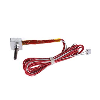

Rioma Posté(e) Juin 23, 2018 Partager Posté(e) Juin 23, 2018 (modifié) Bonjour à tous. Je suis nouveau dans le forum, nouveau dans le monde de la 3d et je suis désolé d'arriver ici avec une demande d'aide, plutôt qu'avec des expériences drôles et utiles. Le problème est que l'extruder de mon Anet A8 ne veut monter au delà de 115 degrés, même si je le programme à 190 et même à 250 Si quelqu'un a une idée, je vous serais très reconnaissant. Merci ML Modifié (le) Juin 23, 2018 par mariolitwin faute d'orthographe Lien vers le commentaire Partager sur d’autres sites More sharing options...

Yo' Posté(e) Juin 23, 2018 Partager Posté(e) Juin 23, 2018 Salut, La première idée qui me vient à l'esprit est que 115°C ressemble étrangement à la température max d'un plateau chauffant. N'y aurait-il pas une inversion de câblage ? As tu un thermomètre laser pour vérifier la température de ton extrudeur ? P.S : Ne soit pas désolé d'arriver ici avec des questions 1 Lien vers le commentaire Partager sur d’autres sites More sharing options...

Rioma Posté(e) Juin 23, 2018 Auteur Partager Posté(e) Juin 23, 2018 Bonjour à tous Je reviens aux nouvelles. Le plateau atteint rapidement les 60 degrés Quant au extruder, j'ai vérifié les branchements et il est correctement connecté à la carte mère. Ce cosse qui bouge ne donne pas l'impression de faire un faux contact. La température monte rapidement et autour de 95 degrés ça commence à ralentir fortement pour se stabiliser vers les 115 degrés. Et puis elle reste là. Dans la dernière mise en marche la limite atteinte était 105 degrés. J'aurais voulu vérifier si le thermostat marche correctement en le programmant plus bas mais on ne peut pas le régler à moins de 170 degrés. Je me demande s'il ne faudra pas que je change la carte mère ou une autre pièce. Cordialement ML Lien vers le commentaire Partager sur d’autres sites More sharing options...
rmlc460 Posté(e) Juin 23, 2018 Partager Posté(e) Juin 23, 2018 Quand tu parles de l'extruder, il s'agit bien de la tête (et pas de l'extrudeur!)?? Parce que dans ce cas, comme dans le bloc de chauffe il y a à la fois la résistance et la thermistance, c'est peut-être cette dernière qui délire. Comme celle-ci est un simple filament fixé en applique avec une toute petite vis, assure-toi du bon serrage à ce niveau... De quelle cosse parles-tu? Un connecteur de raccordement? Sans photo... Lien vers le commentaire Partager sur d’autres sites More sharing options...

Rioma Posté(e) Juin 23, 2018 Auteur Partager Posté(e) Juin 23, 2018 Ce n'est pas fini avec les problèmes. Après remontage la temperature fait des montagnes russes. Ca passe de 190 à 130 et 80, 145, etc. Je me demande si ça n'a pas un rapport avec un petit bout de câble libre transparente proche de la tête et qui montre une petite resistence à l'intérieur. Que doit on faire avec ce bout de cable. L'éloigner ? Le mettre dans le petit trou de la tête chuffante ? Merci pour vos réponses ML Lien vers le commentaire Partager sur d’autres sites More sharing options...
rmlc460 Posté(e) Juin 23, 2018 Partager Posté(e) Juin 23, 2018 Et t'as pas fini!! C'est que le début, encore et encore!!! Tu verras après, les problèmes de niveau, de trop ou pas assez de plastique, de buse qui se bouche. Mais ça forme, tout ça, persévère! Le bloc de chauffe, c'est simple il y a la résistance qui rentre dans le parallélépipède en métal (c'est celle qui a les plus gros fils), et la sonde, qui devrait être fixée juste à côté, simplement posée contre le bloc, et tenue par une toute petite vis. Elle, c'est juste une boucle autour de la vis: regarde >>>ICI<<<. Lien vers le commentaire Partager sur d’autres sites More sharing options...
Yo' Posté(e) Juin 23, 2018 Partager Posté(e) Juin 23, 2018 Salut @mariolitwin Les écarts de températures sont le signe d'une sonde HS. Le fait de trop serrer la sonde peut créer un court-circuit et la température indiqué est largement supérieure à la réalité. Si un des fils est cassé, ou partiellement coupé, la température indiquée par la sonde est inférieure à la réalité. Achètes en un lot de 5, c'est en quelque sorte un consommable (de sécurité). Lien vers le commentaire Partager sur d’autres sites More sharing options...
Rioma Posté(e) Juin 23, 2018 Auteur Partager Posté(e) Juin 23, 2018 (modifié) (Message envoyé avant de lire les deux dernières réponses) J'AI COMPRIS ! Le bout transparent libre est le capteur de température. Il était en dehors du petit trou. La température montait mais le système ne recevait pas l'information. La faute au mauvais conditionnement. Ainsi que le manque d'information indiquant que ce positionnement est essentiel. Vous m'avez bien orienté. Merci à tous... ...mais ce n'est pas fini... Il y aura une saison 2 : "Les caprices d'Anet... le retour" ML Modifié (le) Juin 23, 2018 par mariolitwin (Message envoyé avant de lire les deux dernières réponses) Lien vers le commentaire Partager sur d’autres sites More sharing options...

Yo' Posté(e) Juin 24, 2018 Partager Posté(e) Juin 24, 2018 @mariolitwin, tu risque d'avoir un problème de type buse bouchée, avec le filament qui ne sort plus. Comme la température n'était pas régulée, le corps de chauffe est montée à des températures supérieures à 250°C et le tube PTFE à l’intérieure de la hotend a probablement été abîmé. Si à un moment donné, plus aucun filament ne sort et si le moteur de l'extrudeur cliquette, je te conseille de changer le tube PTFE d'entrée de jeu. Lien vers le commentaire Partager sur d’autres sites More sharing options...
