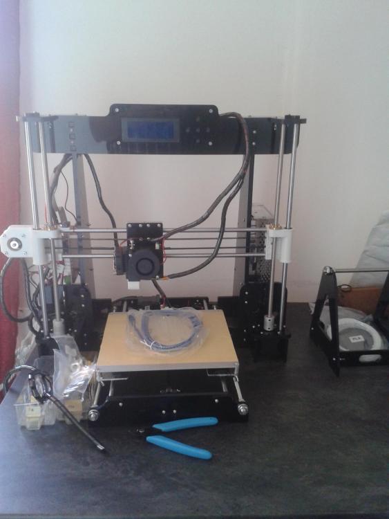

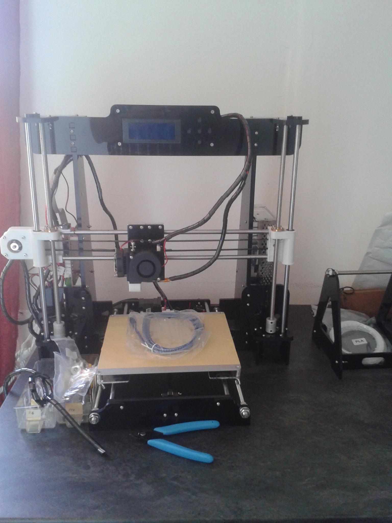

alors  voici ma premier question:
après montage complet  je m'aperçois que j'ai un coté qui est surélevé de l'épaisseur d'une carte de crédit ( non je ne donnerais pas le code n'y le numéro )
cette simple épaisseur  rend l'imprimante "stable".
Comment je peux régler ce petit défaut car j'aimerais évité de mettre une épaisseur comme celle ci a cette endroit la.
seconde question: j'ai l'impression que je n'ais pas tendus correctement la courroie du moteur x.
Vous en pensez  quoi ???
ta courroie n'est pas assez tendu, il faut que quand tu appui avec ton doigt sur la courroie du haut, tu ai du mal a toucher la courroie du bas
pour ton coté surelevé, tes tiges filetés ne sont pas bien reglées
Je connais pas le chassie des Anet A8 mais si c'est du bois comme certaines que j'ai vue, j'pense qu'ont peut rien y faire mais le chassie à l'air solide sur les anet donc normalement @bender57 à tout à fait raison.

c'est de l'acrylique.
ok j'ai réglé ma courroie correctement, elle est clairement  plus tendus.
par contre pour les tige filetés je ne vois pas comment faire la correction.
la structure est bien a acrylique celle en bois ne sont que de palle copie 😉
ce qui est bancale, c'est la structure complète, le plateau ou les axes ou se trouve l'extrudeur?
il y a 2 minutes, Maeke a dit :
c'est la structure   qui est  bancale, j'ai vérifie le plateau au niveau il est correcte.
à l’instant, palouf34 a dit :
Perso ma structure est tellement de traviole que j'ai décider de passer sur un nouveaux chassie. (P3 steel j'pense ou AM8).
il faut que la geometrie des tiges filetés soit tip top sinon ca se souleve un peu, prend une petite reglette en metal si tu as et regle tout pour que ce soit d'equerre
en fait, cela dépend de la position du bed..
s'il est en position endstop Z alors j'ai l'avant qui merdouille jusqu'a 2mm de "troue" sur la partie avant.
s'il le bed est complètement avancé vers l'avant, alors c'est l’arrière coté  Power qui baille de 2mm.
Vive les joies du réglage.

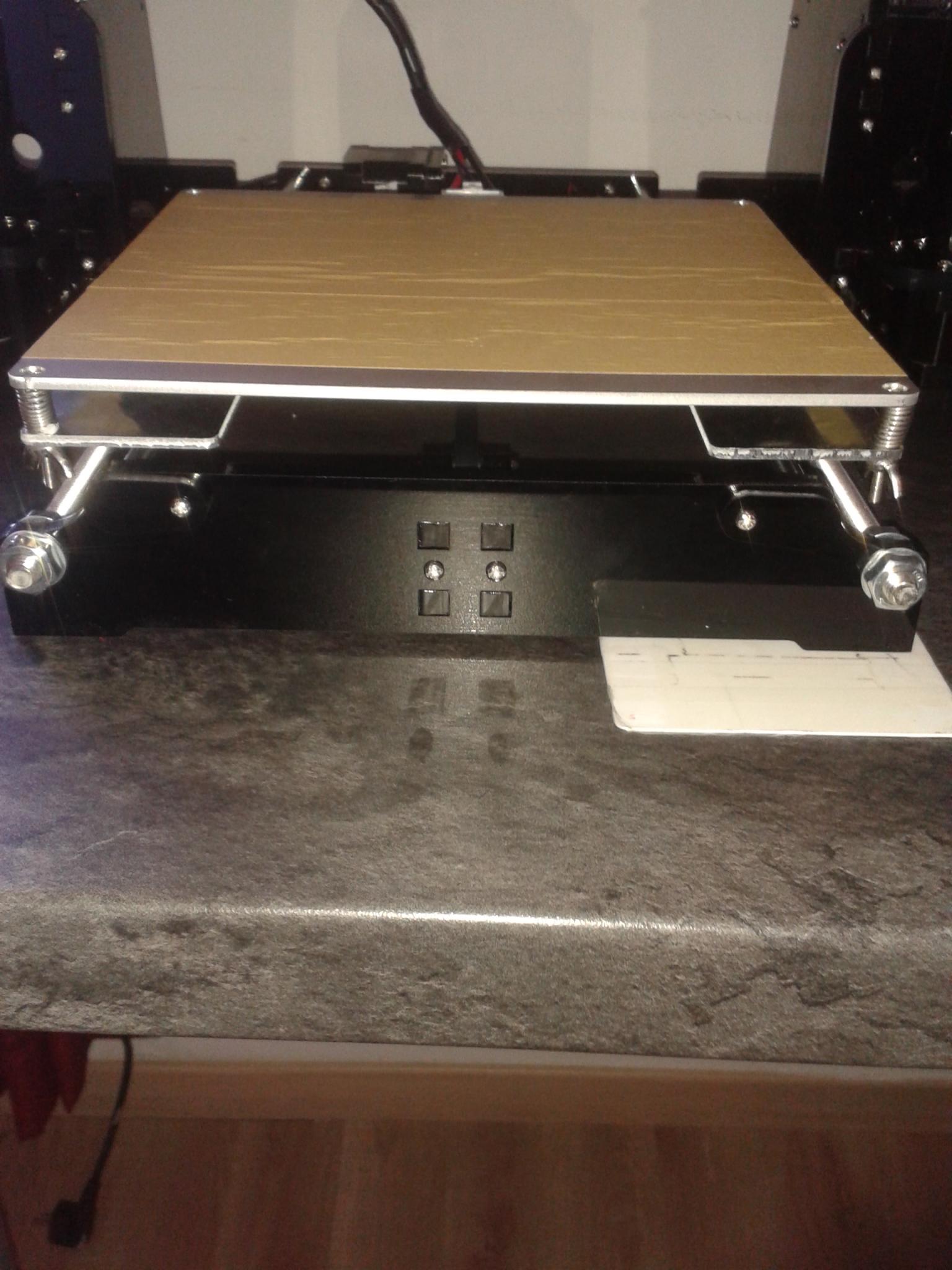

siper maeke,
j'ai fais les mesures
pour 1 et 2 c'est ok.
etape 3 et 4  j'ai une différence de 2mm mais je ne vois pas quelle vis il faut que je desserre et si cela en vaut le coup.
étape 5 et 6 j'ai aussi  2 mm de différence ...
est-ce que cette différence minime puissent  jouer ou on peut les considérer comme négligeable ???
t'assurer que ton imprimante a la meilleure géométrie possible, ça permets d'avoir une meilleure qualité d'impression plus tard.
ok, je vais donc me battre pour ces 2 mm...
maintenant il faut que je comprennent quelle vis il parle
je vais rester comme cela pour l'instant, j'ai vérifié l'épaisseur de la carte elle fais 0.8 mm ...
je ferais la compensation avec un morceaux de tapis de sol qui permettras  de compensé ce défaut.

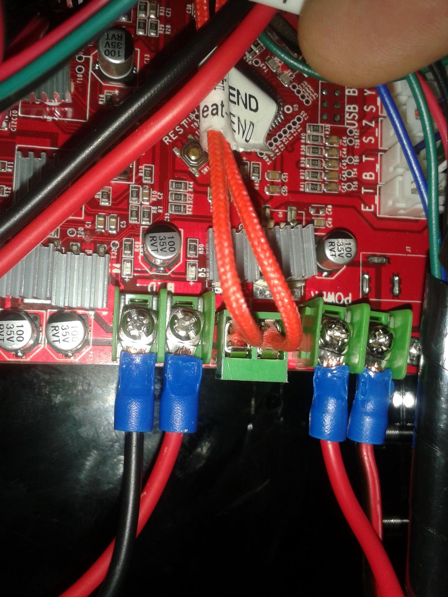

avant de brancher mon  imprimnate j'ai un doute sur le  branchement du bed sur la carte  mére.
j'ai fais une photo des branchement et  je vouslais avoir votre avis sur le  branchement du bed.
le rouge sur le plus, le noir et rouge sur le -
la polarité est inversée par rapport aux vidéos depuis janvier 2017.
