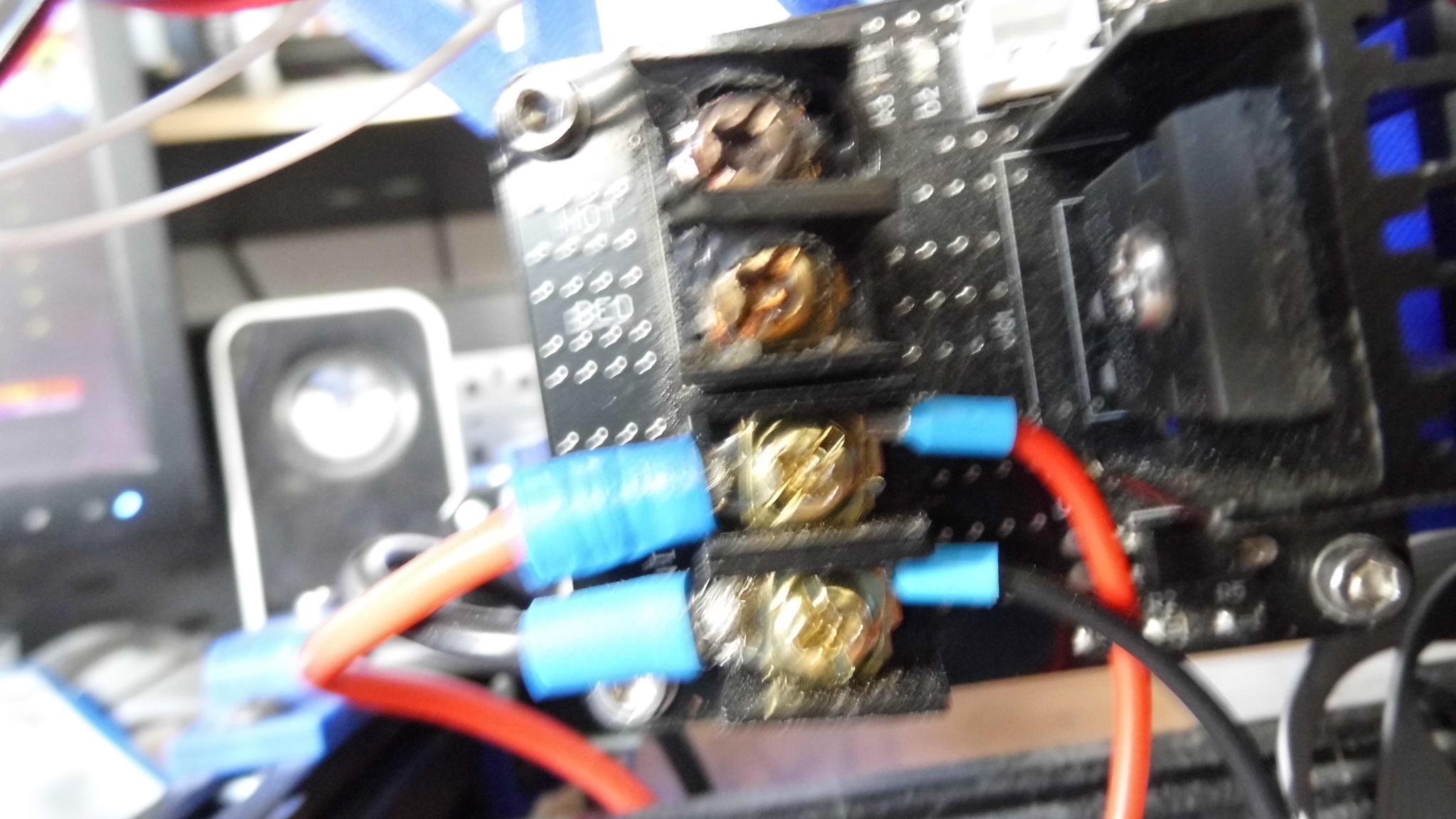

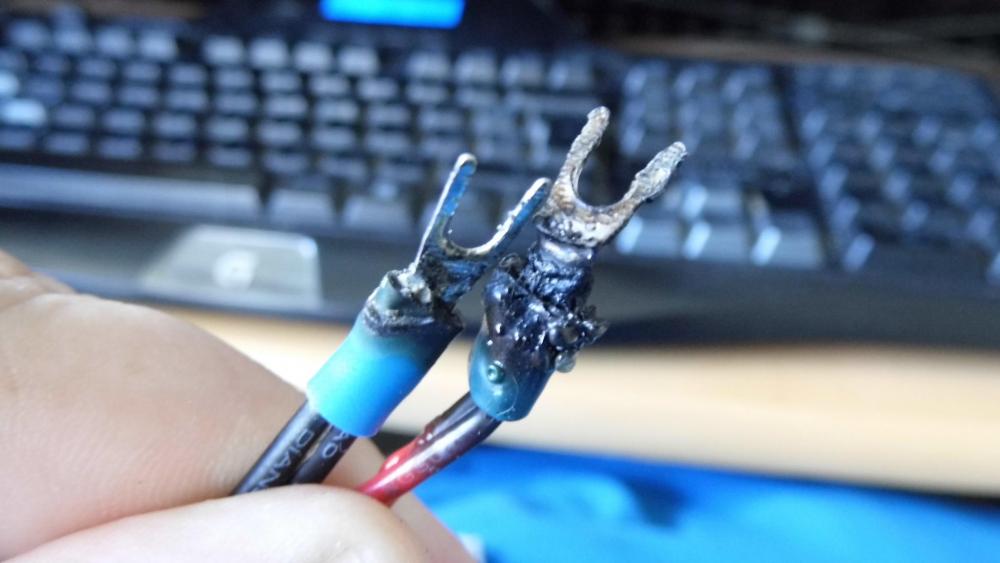

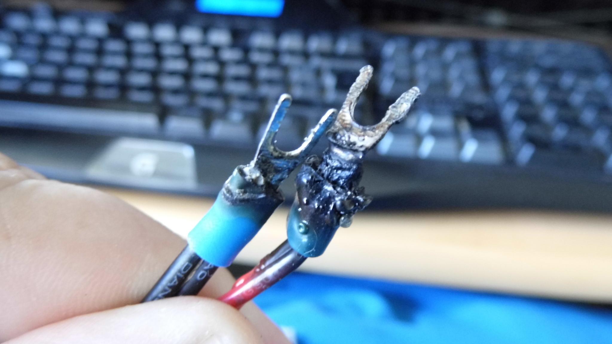

Maeke Posté(e) Aout 7, 2018 Posté(e) Aout 7, 2018 Le 07/08/2018 at 16:37, palouf34 a dit : et coucou, je viens de commander (enfin) mes débouche buse et une bobine de pla que je devrais recevoir pour le week end. je vais pourvoir m'y remettre... ouf j'ai aussi commandé sur aliexpress ( pas trop présser) la nappe pour le bed et coton pour la tête : https://fr.aliexpress.com/item/10-pcs-3mm-paisseur-Bloc-de-Chauffage-isolation-coton-pour-MK8-MK9-Extrudeuse-3D-Imprimantes-Pi/32851468587.html?spm=a2g0s.9042311.0.0.33486c37CjwbmK Est ce une bonne idée. Dérouler ben à propos du câble doublé pour le lit venant d'aliexpress.... Et ça vient pas des soudures, j'ai vérifié. fils trop fins et rigides, cosses trop petites (taille non respectée par le fabriquant des cosses).
palouf34 Posté(e) Aout 7, 2018 Auteur Posté(e) Aout 7, 2018 a merde alors... j'ai fais donc une connerie d'acheter chez eux ce câble... zut 2euro de gaché.... tant pis je verais bien quand il va arrivé et je commanderais peut-être ailleurs en espérant un câble de meilleurs qualité.
Maeke Posté(e) Aout 7, 2018 Posté(e) Aout 7, 2018 (modifié) sur ebay, les fils sont des awg16, par contre les cosses, à changer là aussi (ils ont mis des cosses rondes, sur les connecteurs de mosfet c'est serré à donf). Modifié (le) Aout 7, 2018 par Maeke
