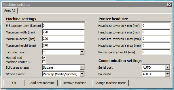

pour la tête en dehors du plateau après le home c'est tout à fait normal.
Tu peux me montrer tes paramètres d'imprimante dans cura?
En attendant essayes d'imprimer un des fichiers gcode se trouvant sur la carte de l'imprimante, depuis le menu de celle-ci (donc sans utiliser l'ordinateur) ça nous permettra de savoir si c'est un problème logiciel.
Modifié (le) par Maeke
Lien vers le commentaire
Partager sur d’autres sites
Bonjour
Les paramètres de l’imprimante :
2018-06-25_1156
Le chees je l'ai imprimé depuis la carte
Merci pour vos conseils

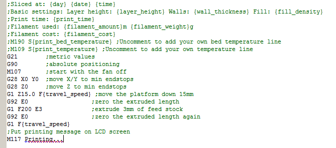

Bonjour
Le start.gcode
2018-06-25_1451
Je prépare une vidéo du home all et de l'impression
Merci à tous. Vous êtes vraiment sympas
ML
C'est celui par defaut de Cura

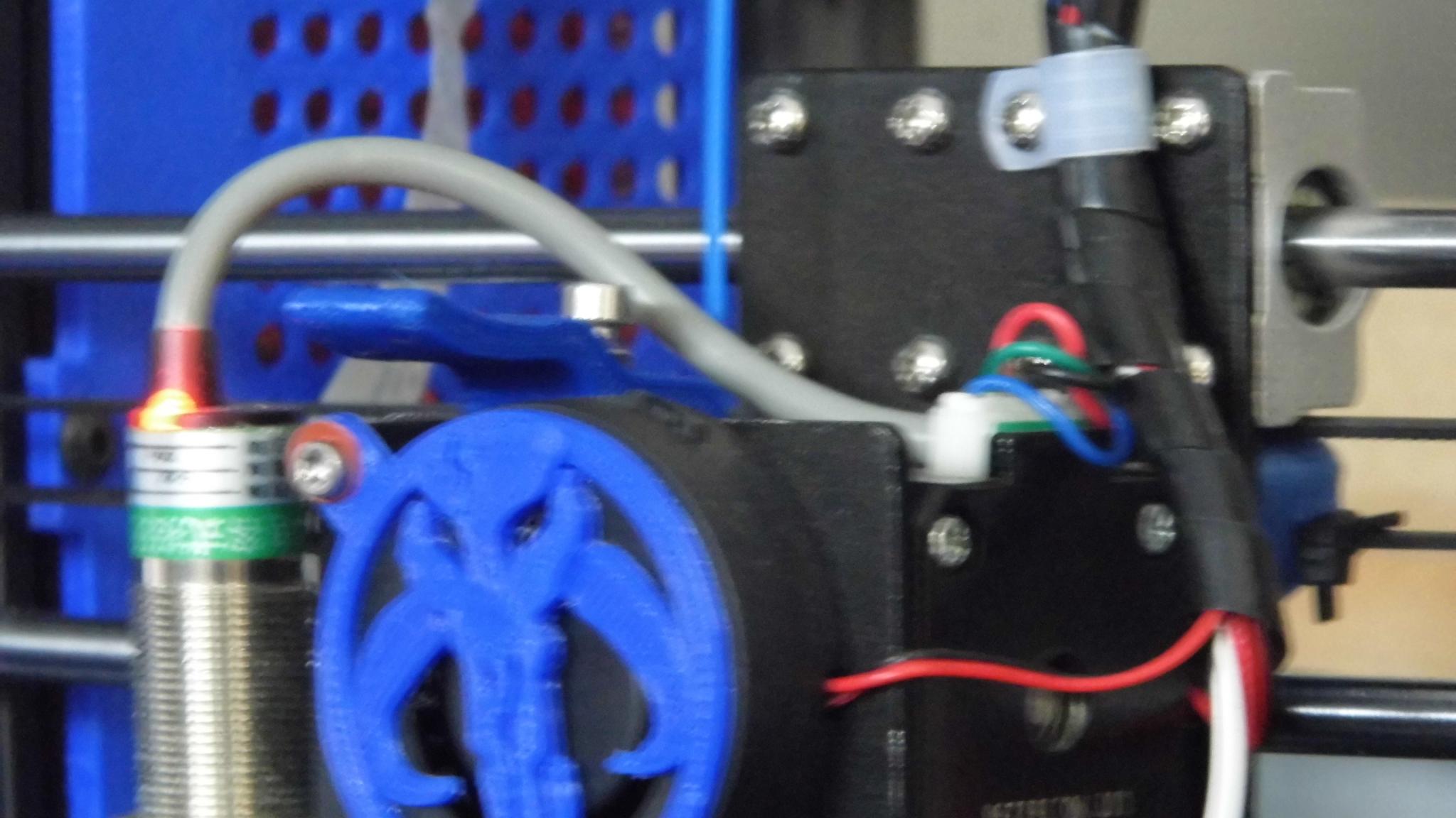

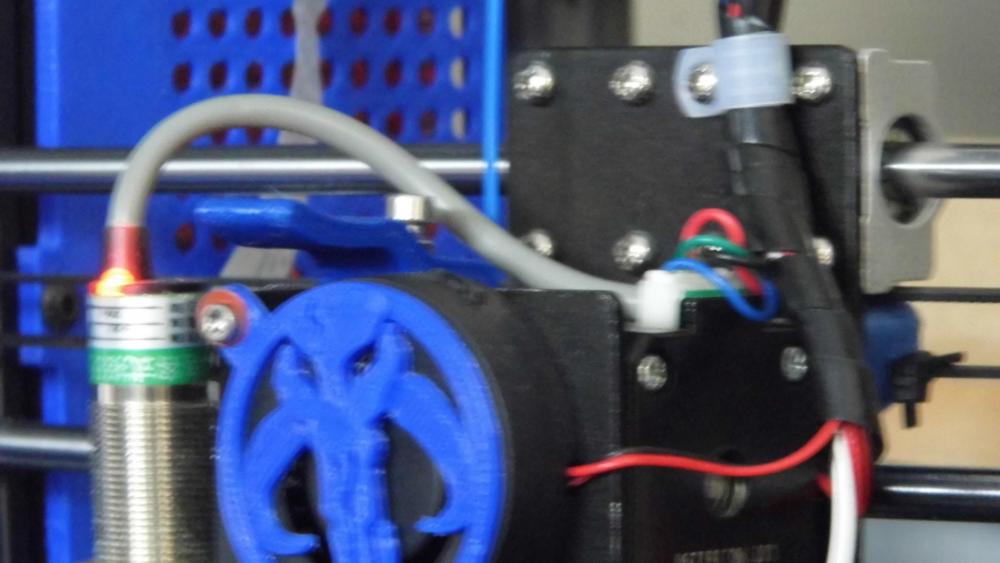

Première réaction à chaud: ranges moi ces câbles! (et attaches les).
Ci joint une photo de mon installation des câbles.

Hello
Y'a pas besoin de tout ce bazar dans le Gcode de départ
Moi j'ai ça et ça suffit
Citation
;starting Gcodes
G21 ;metric values
G90 ;absolute positioning
M82 ;set extruder to absolute mode
M107 ;start with the fan off
G28 ; home all axis
G29 ; bed levelling (ça c'est pour le capteur, t'en as pas besoin)
G92 E0 ;zero the extruded length
G1 F200 E10 ;extrude 10mm of feed stock
G92 E0 ;zero the extruded length again
M117 Printing...

Oui, j'attacherai tout ça quand je serai sûr qu'il n'y a pas à modifier le cablage
à l’instant, mariolitwin a dit :
c'est comme tu veux, mais en attendant c'est un risque d'incendie.

Bonjour
Malheureusement, malgré toutes les tentatives je bloque toujours sur ce problème de décalage des axes Y et surtout X.
Tout donne à penser que l'axe Y est décalé de -30 mm et l'axe X de - 100 mm environ.
La fonction home qui place les axes sur X=0 ; y =0 ne représente aucune certitude pour moi. Car si les axes sont décalés ils ne peuvent aller plus loin que les origines.
Je n'arrive pas à comprendre pourquoi il n'existe pas une fonction ni sur le logiciel ni sur l'imprimante qui permette de régler l’offset des axes.
J'ai joué un peu avec les options Position X et Position Y, mais les affichages et les résultats ne sont pas cohérents et ça ne change rien.
Et comme disait un membre, je pense que les problèmes ne font que commencer, parce compte tenu l'avancée de cette mise en route pleine d'obstacles, je ne suis pas encore à étudier le bon déroulement de l'axe Z ni des autres fonctions ultérieures de l'imprimante
Merci à tous
ML
Modifié (le) par mariolitwin
J'avais oublié de dire merci :-)
Finalement, je crois que je trouvé le problème.
J'ai regardé avec une lampe la poulie et j'ai constaté que la courroie patine quand elle tracte le chariot dans le sens +X
Ça doit être la même chose pour la courroie Y.
Je m'occupe de ça et je reviendrai avec les nouvelles aventures d'Anet 008.
Merci à tous pour attention et à la prochaine season.
ML
