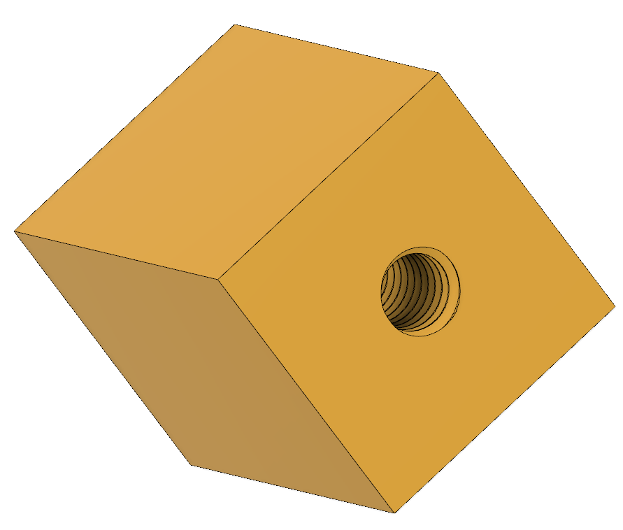

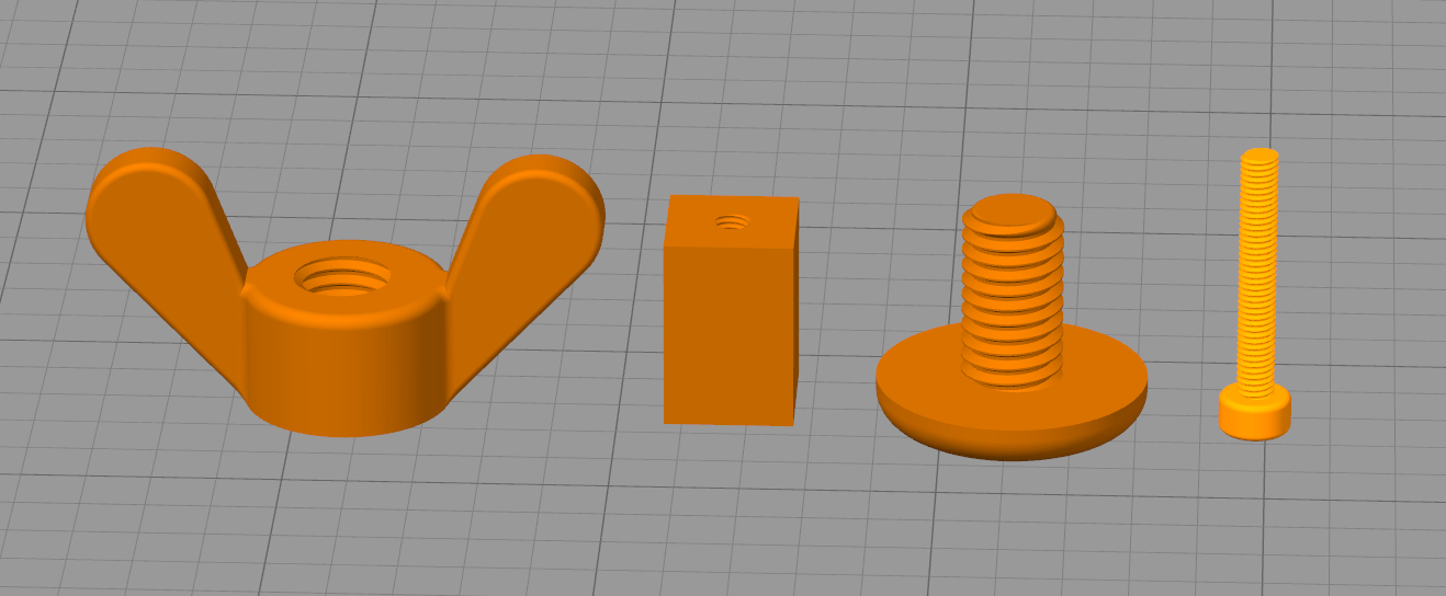

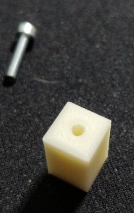

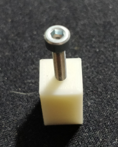

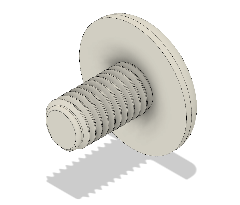

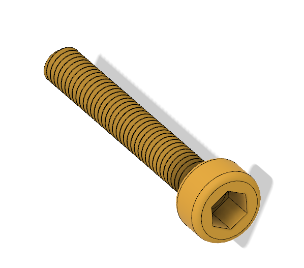

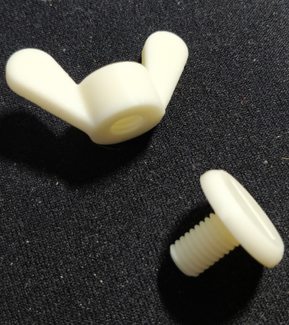

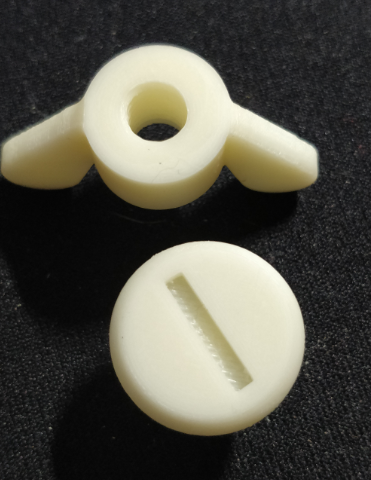

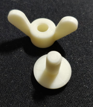

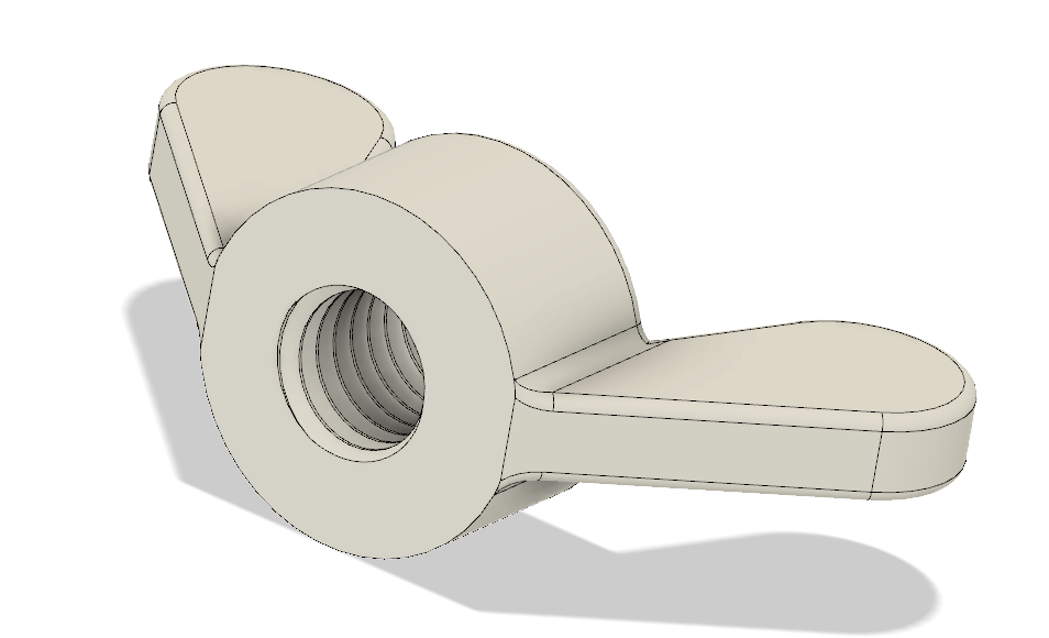

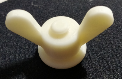

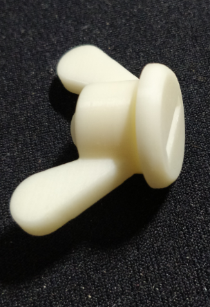

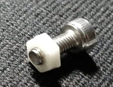

lion02 Posté(e) Juin 29, 2018 Posté(e) Juin 29, 2018 Bonjour, J'ai fait des essais de filetage avec fusion 360 et je suis assez content du résultat ci dessous les photos. Print en ABS à 240°, couche 0.1, buse 0.3mm sur hypercube évolution II avec SIMPLIFY 3D 1) Une vis de 8mm avec écrou papillon de 8mm 2) Filetage de 3mm dans un cube il me reste à faire le print de la vis de 3X20 mm l'ensemble se visse parfaitement filetage de 3mm lion02

sylv1 Posté(e) Juin 30, 2018 Posté(e) Juin 30, 2018 Le filetage.... Avec les imprimantes, ce n'est pas simple surtout pour les petits diamètres.J'ai testé et ça ne marchait pas vraiment avec les différentes configurations proposées avec l'outil Thread. Du coup, j'ai créé un fichier à intégrer à fusion pour avoir mes propres configurations dans ce fameux outil (mon but est d'éviter de passer un temps à chaque fois avec l'outil coil et en plus, il faut refaire l'opération à chaque foi ).Maintenant peu-importe le diamètre en un clic, j'ai le pas de vis qui me convient et bien sûr, il est optimisé pour une impression avec une buse 0.4 et une hauteur de couche de 0.2.En tout cas joli travail, une belle qualitée ça fait plaisir à voir.

lion02 Posté(e) Juin 30, 2018 Auteur Posté(e) Juin 30, 2018 Bon, pour un écrou de 3mm ok mais la vis ressemble plus a un stalactite Il fallait essayer.................pour le fun En réalité le but et d'essayer de faire des filetage de 3 ou 4 mm dans les pièces pour éviter les inserts ou écrous. lion02
Jean-Claude Garnier Posté(e) Juin 30, 2018 Posté(e) Juin 30, 2018 Le 30/06/2018 at 10:49, lion02 a dit : .. /.. faire des filetage de 3 ou 4 mm dans les pièces pour éviter les inserts ou écrous. Dérouler Moi quand j'ai besoin de ça, je fais un trou imprimé plus petit et je passe un taraud L'avantage, c'est que le trou est bien à sa place, et que le taraud est bien guidé De plus, les "parois" du trou sont solides 1
sylv1 Posté(e) Juin 30, 2018 Posté(e) Juin 30, 2018 Le 30/06/2018 at 08:15, lion02 a dit : Bonjour, Merci @sylv1 Je vais regarder pour personnaliser cette fonction dans fusion mais cest pas ma tasse de thé. Felicitation si tu as reussi a créer option. lion02 Dérouler Je pense le mettre sur le forum, mais avant je voulais ajouter plus d'options.Mais dans la réalité, je traîne des pieds et je n'ai pas touché le fichier depuis plusieurs mois.Peut-être que je devrai le publier tel quel car je l'utilise régulièrement.
lion02 Posté(e) Juin 30, 2018 Auteur Posté(e) Juin 30, 2018 Bonsoir @Sylv2605 Ca serait sympa si tu pouvais partager ton fichier avec les explications. lion02
sylv1 Posté(e) Juillet 1, 2018 Posté(e) Juillet 1, 2018 Le 30/06/2018 at 18:46, lion02 a dit : Bonsoir @Sylv2605 Ca serait sympa si tu pouvais partager ton fichier avec les explications. lion02 Dérouler Bonjour,Je le ferai prochainement.Par contre, je me suis rendu compte que je me suis mal expliqué. Ce fichier permet de créer des vis et écrou évidemment, mais n'est pas compatible avec les vis ou écrou du commerce.Mon but était de tout imprimer sans utiliser de quincailleries (ce qui n'est pas forcément la meilleure solution selon la situation), et comme je n'ai que du PLA, j'ai modifié les pas de vis pour qu'ils soient plus solide et avec une précision moins grande pour faciliter l'impression.En tout cas, je posterai et j'essaierai d'avoir des explication clair ce qui n'est pas simple... J'ai tester aussi le diamètre 3mm et en effet la vis ne ressemblai à rien de connu, le plus petit qui soit imprimable de mon côté est 4 mm, mais reste très fragile.

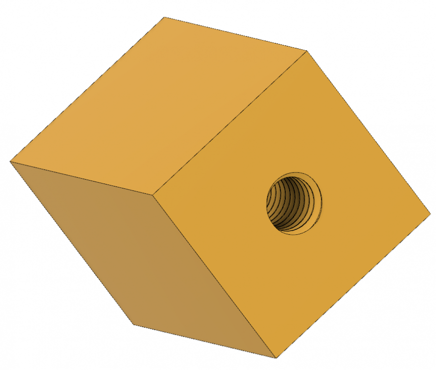

CMET64 Posté(e) Aout 1, 2018 Posté(e) Aout 1, 2018 je vois que vous parlez filetages sur ce fil, sous fusion 360 j'ai fais des filetages dans un bloc pour tester le rendu en impression 3D ... j'exporte bien mon fichier en .stl ( avec tout l'objet et les filetages sélectionnés) ... arrivé dans Cura ( et repetier host c'est pareil ) j'ai ma pièce avec les trous correspondants aux filetages ... mais sans les filetages, uniquement des trous tous lisses !! une raison ??? Christophe
Jean-Claude Garnier Posté(e) Aout 1, 2018 Posté(e) Aout 1, 2018 Oui, j'ai déjà vu ça. Dans l'outil "filetage" il y a une case à cocher genre "modéliser le filetage" ou un truc de ce genre (je sais plus exactement j'ai pas le Pécé avec moi) 1
