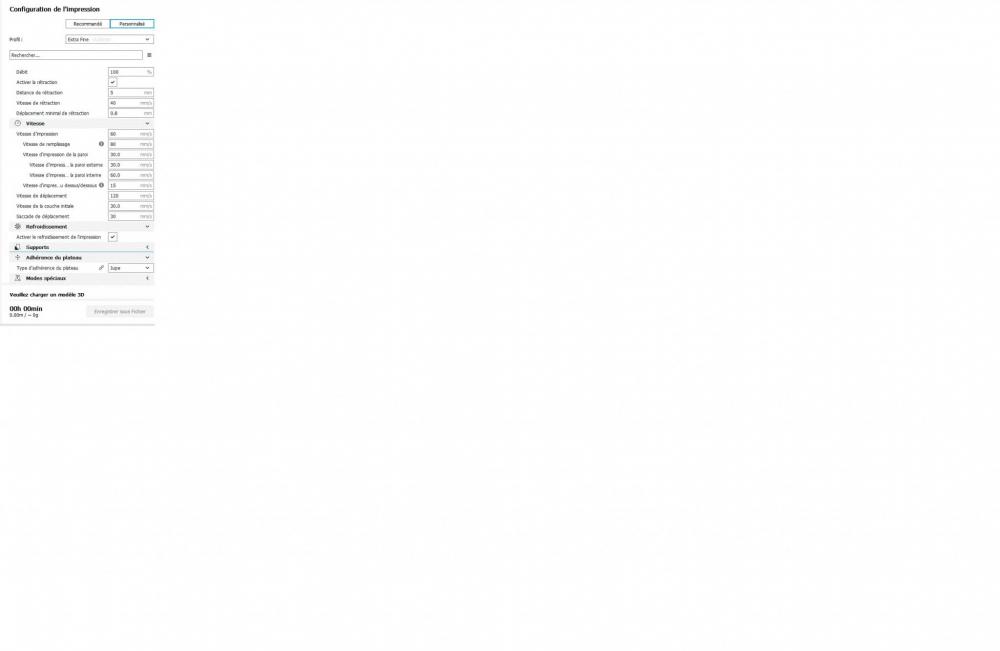

Valtrashcheckisporé Posté(e) Juillet 3, 2018 Auteur Posté(e) Juillet 3, 2018 Merci Bosco : ) Ah........... Bien oui, .06 est trop épais comme tu le dis et oui je change pour du .02 Plateau isolé...... Excellente idée ! Peu dispendieux en plus......... As tu pris isolant pour tuyaux de climatisation avec du tape crome ??? J'ai téléchargé les deux projets à tester pour y trouver mes ajustements future. Je viens de commander un petit gadget qui me semble bien pour le control de l'humidité des bobines et qui va servir aussi comme dividoir Bon, je croise les doigts en espérant de tout recevoir en bonne éduforme é_è
Bosco2509 Posté(e) Juillet 3, 2018 Posté(e) Juillet 3, 2018 (modifié) Il y a 2 heures, Valtrashcheckisporé a dit : Merci Bosco : ) Ah........... Bien oui, .06 est trop épais comme tu le dis et oui je change pour du .02 Plateau isolé...... Excellente idée ! Peu dispendieux en plus......... As tu pris isolant pour tuyaux de climatisation avec du tape crome ??? J'ai téléchargé les deux projets à tester pour y trouver mes ajustements future. Je viens de commander un petit gadget qui me semble bien pour le control de l'humidité des bobines et qui va servir aussi comme dividoir Bon, je croise les doigts en espérant de tout recevoir en bonne éduforme é_è Non... disons que 0.06... c'est trop fin au contraire. Partons sur un exemple : Sur une impression qui va durer 1 heure en 0.2mm, en 0.06... elle prendait plus de 3 fois plus de temps, et avoisinnerai les 4 heures d'impressions. Après tu fera comme tu voudras... c'est en fonction de l'utilisation de chacun. La buse d'impression livrée avec la machine est en 0.4mm pour la petite information. Côté isolation du plateau... perso... j'ai eût la main lourde, avec 3 couches d'isolant (mais mon plateau est upgradé en 220V également) : Feuille d'aluminium (Rayon Cuisine Grande Surface) + Panneau Coton + Panneau Liège Te sent pas obligé de faire comme moi... une couche est suffisante. J'ai tenté de scotché tout cela avec du Kapton Polyimide... mais a la longue, il s'est tout décollé. Alors j'ai fait un système avec des plaques d'aluminium qui y maintiennent en place les panneaux d'isolants. Un petit gadget qui semble bien contrôle l'humidité des bobines et qui fait dévidoir ? Tu as craqué pour le Polybox... ou un truc similaire : Si tu veut mon avis : C'est un attrape-nigaud (escroquerie) En réalité c'est une boîte en plastique (qui vaut pas plus de 10€) avec un support roulette (moins de 10€), et du sel absorbeur d'humidité (le petit sachet fourni avec n'importe quelle bobine)... et une minuscule sonde d'humidité (qui vaut 2€ sur Ebay). Tout cela facturé... 5 à 10 fois le coût de fabrication (et encore je suis généreux). Et d'après les commentaires sur internet... ce Polybox est super fragile... casse pour un rien. Enfin... tu verra bien. Bonne chance dans la réception et le montage. Il te reste plus qu'à visionnier les vidéos sur le net, pour connaitre d'avance, quels seront les manipulations et les réglages que tu devras faire au montage. Tiens nous au courant de la suite... Modifié (le) Juillet 3, 2018 par Bosco2509
Valtrashcheckisporé Posté(e) Juillet 3, 2018 Auteur Posté(e) Juillet 3, 2018 Alors Bosco, le .02 serait la bonne moyenne entre qualité d' impression et vitesse ? J'ai regardé pas mal de vidéo sur le montage en gros et que tu avais mis sur un autre post...... Comment ajuster le plateau avec feuille de papier et je suis heureux d'avoir commandé une nouvelle vitre car on voit bien la déformation : / http://Cj0KCQjwvezZBRDkARIsADKQyPmhk0IX2goV6csuIYzBKmAAV3QzBFrWhIL_sw5Me0E7cNTzRdA0bDgaArXuEALw_wcB J'ai vu dans une article que les sachets anti-humidité une fois gorgé ne donne plus rien qu'il faut les mettres à la sècheuse pour leur donner une seconde vie Ce qu'il a de bien avec celleci est que tu peux désyhdraté tes légumes et autre : )))
Bosco2509 Posté(e) Juillet 3, 2018 Posté(e) Juillet 3, 2018 (modifié) il y a 16 minutes, Valtrashcheckisporé a dit : Alors Bosco, le .02 serait la bonne moyenne entre qualité d' impression et vitesse ? Oui pour débuter... c'est le meilleur rapport qualité/temps d'impression. Après une fois... qu'on s'est bien habitué à la machine, on peut toutefois utilisé d'autres profils. Quand c'est pour moi et que je veut que l'impression soit soigné, je met à 0.15 Quand c'est des pièces qui me serviront comme modèle pour le travail, je met 0.15 ou 0.10 (en fonction de la taille de la pièce). Quand j'imprime des modèles/jouets pour mes neveux et nièces, en fonction du modèle, c'est du 0.2 ou 0.15 Mais quand je fait des brouillons et des impressions "test" qui seront jetés par la suite, je fait du 0.4... ou 0.6 pour des premiers jets (mes toutes premières impressions pour apprendre à utiliser l'imprimante ou après modifications ou entretien). Comme je l'ai dit... c'est à chacun en fonction de ses besoins de voir quel réglage/profil à utilisé. Modifié (le) Juillet 3, 2018 par Bosco2509

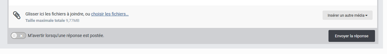

fran6p Posté(e) Juillet 9, 2018 Posté(e) Juillet 9, 2018 Tu la fait d'abord avec l'appareil qui te semble le plus adéquat (appareil photo, téléphone portable, ...), tu la sauvegardes à un endroit dont tu mémorises l'emplacement. Puis quand tu rédiges ton message tu cliques sur [Glisser ici les fichiers à joindre, ou choisir les fichiers... ] comme dans la capture écran ci-dessous:

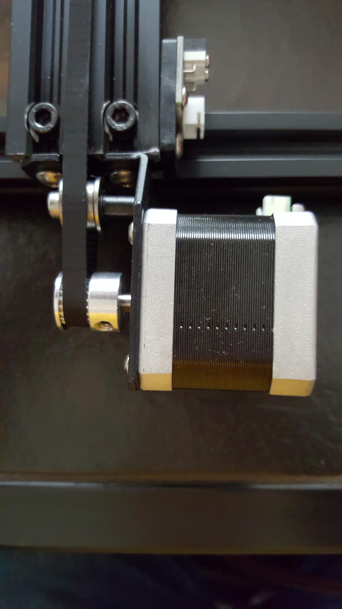

Valtrashcheckisporé Posté(e) Juillet 9, 2018 Auteur Posté(e) Juillet 9, 2018 Vous voyer bien que le support est nul Il n'arrive pas bien à enligner la courroie : / Question, yaurait il un dessin 3 d pour imprimer cette pièce ? Si oui, le pla serait il asser fort ?
Jean-Claude Garnier Posté(e) Juillet 9, 2018 Posté(e) Juillet 9, 2018 il y a 23 minutes, Valtrashcheckisporé a dit : .. /.. le support est nul, Il n'arrive pas bien à enligner la courroie Peut-être tu tends trop la courroie, aussi. En attendant de pouvoir t'en imprimer un plus costaud, tu peux caler un peu sous les vis de gauche, par exemple en interposant deux rondelles entre lui et le profil alu afin de le ramener. Ou le démonter, le mettre à l'étau et "ouvrir" son angle (avec précaution) Tu pourras ensuite utiliser les trous des vis au cul du moteur pour fixer une sorte d'équerre en PLA qui le maintiendra parallèle à X
Valtrashcheckisporé Posté(e) Juillet 9, 2018 Auteur Posté(e) Juillet 9, 2018 Merci Jean Claude pour ta suggestion Le plateau est venu ainsi, je crois qu'il a été échappé au sol dans sa production ! J'ai déjà redressé un peu à la main, mais les rondelles d'espacements seront la bienvenue : ) Ou puis-je trouver le print de cette pièce sur le net ???

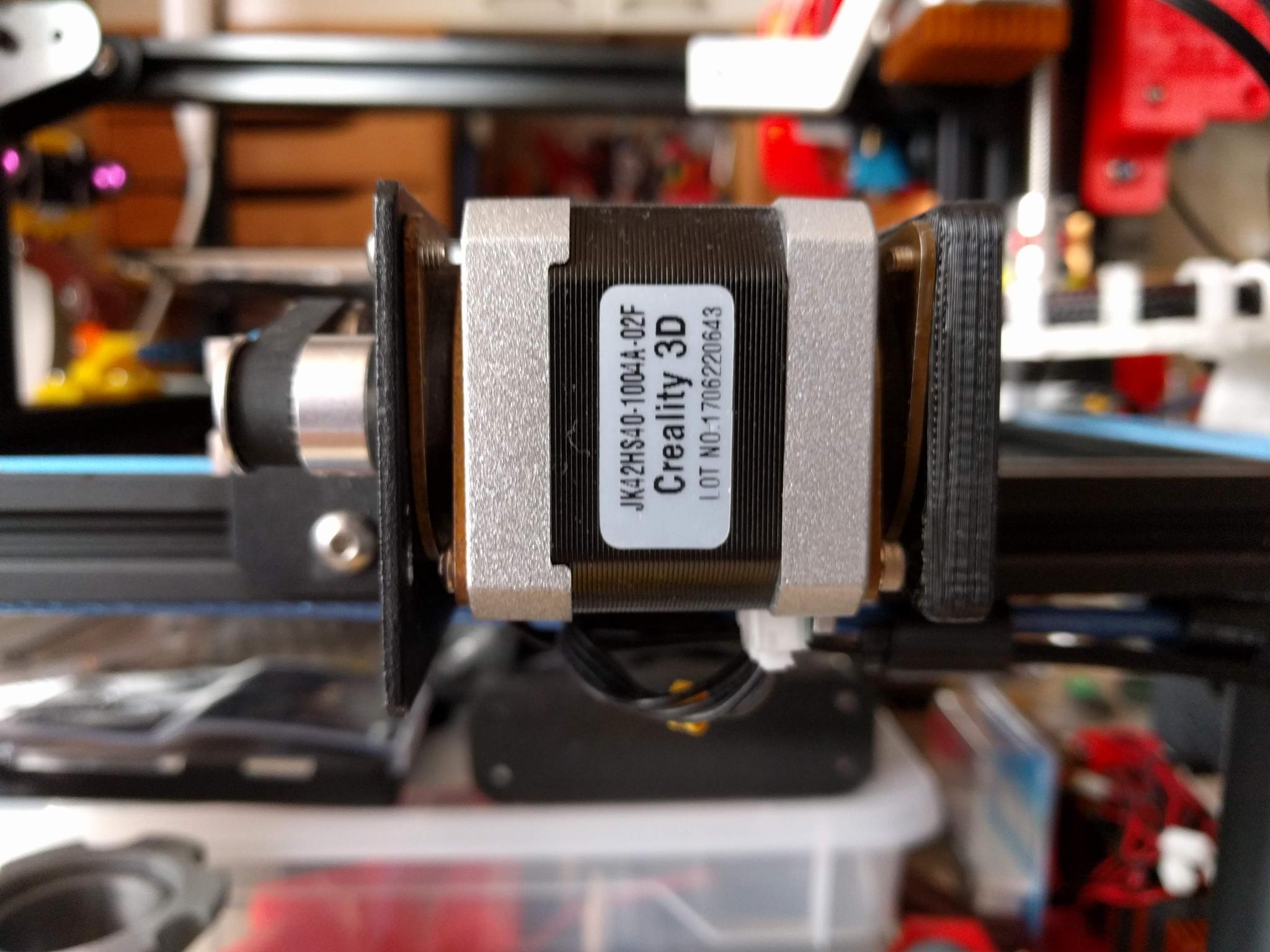

fran6p Posté(e) Juillet 9, 2018 Posté(e) Juillet 9, 2018 Je ne sais pas si on peut trouver cette pièce. Sinon, éventuellement, il y a ce renfort. La pièce métallique semble (ta photo étant prise de côté, il est difficile de le certifier) légèrement "tordue": la partie qui soutient le moteur doit être perpendiculaire (90°) à celle qui se fixe sur le profilé vslot.

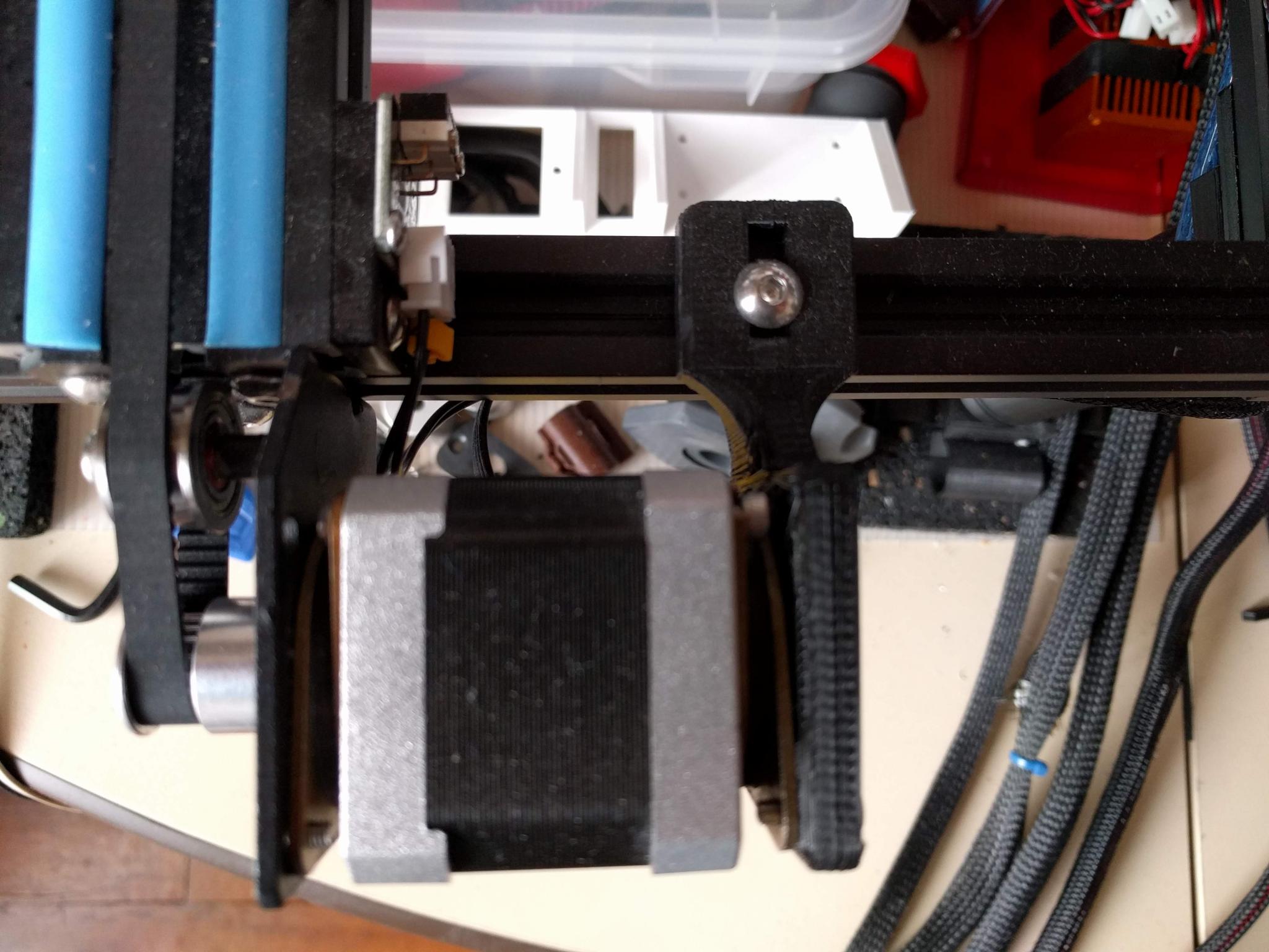

Jean-Claude Garnier Posté(e) Juillet 9, 2018 Posté(e) Juillet 9, 2018 (modifié) Il y a 1 heure, fran6p a dit : .. /.. sinon, éventuellement, il y a ce renfort. Mécaniquement ça parait disproportionné Je trouve que c'est beaucoup de PLA pour ce que c'est faire... Si ça peut te donner une idée pour améliorer ta bécane @Valtrashcheckisporé (wow ce pseudo àlc....) .... tu pourras te dessiner un support moteur dans ce genre : Il reprend les trous arrières du moteur. Je te jure que ça bouge pas et que la courroie reste bien dans l'axe quelle que soit sa tension Modifié (le) Juillet 9, 2018 par Jean-Claude Garnier

jmevrd Posté(e) Juillet 9, 2018 Posté(e) Juillet 9, 2018 @fran6p : Sisi, on peut trouver le renfort kivabien, ici : https://www.thingiverse.com/thing:2734468
Jean-Claude Garnier Posté(e) Juillet 10, 2018 Posté(e) Juillet 10, 2018 Il y a 8 heures, jmevrd a dit : @fran6p : Sisi, on peut trouver le renfort kivabien, ici : https://www.thingiverse.com/thing:2734468 Super trouvaille, camarade alti-ligérien du quatre-trois Un petit renfort intelligent, avec un trou "houblon" pour régler le parallélisme. Y'aura pas mieux.
fran6p Posté(e) Juillet 10, 2018 Posté(e) Juillet 10, 2018 Bonjour, @jmevrd Il y a 11 heures, jmevrd a dit : Sisi, on peut trouver le renfort kivabien, ici : https://www.thingiverse.com/thing:2734468 Ce n'est pas la pièce qu'il cherche: il voudrait la patte métallique qui maintient le moteur sur le profilé car elle ne semble pas être d'équerre. Celui que tu proposes, je l'utilise sur ma CR10 pour monter un second amortisseur (damper) sur l'arrière du moteur en plus de celui déjà monté côté axe du moteur; ainsi en ayant des amortisseurs devant et derrière (le principe ceinture et bretelles ) le moteur même en tendant la courroie ne se désaxe pas . Il est très bien, son seul inconvénient est de nécessiter 2 vis M3 plus longue pour pouvoir le fixer sur l'arrière du moteur; deux si on monte un amortisseur arrière, sinon 4 pour juste maintenir le moteur par l'arrière et plus ou moins rattraper le non équerrage de la pièce métallique d'origine. Sur ma CR10 voici ce que ça donne (photos anciennes, le moteur de l'axe Y a été remplacé depuis par un 60mm au lieu du 40 d'origine pour avoir plus de couple et une courroie renforcée pour le Y qui s'enroule parfaitement sur la poulie GT2 en gardant toujours mon système de double amortisseur):
