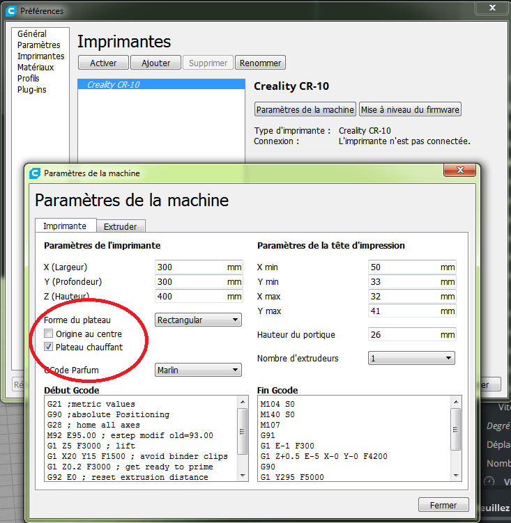

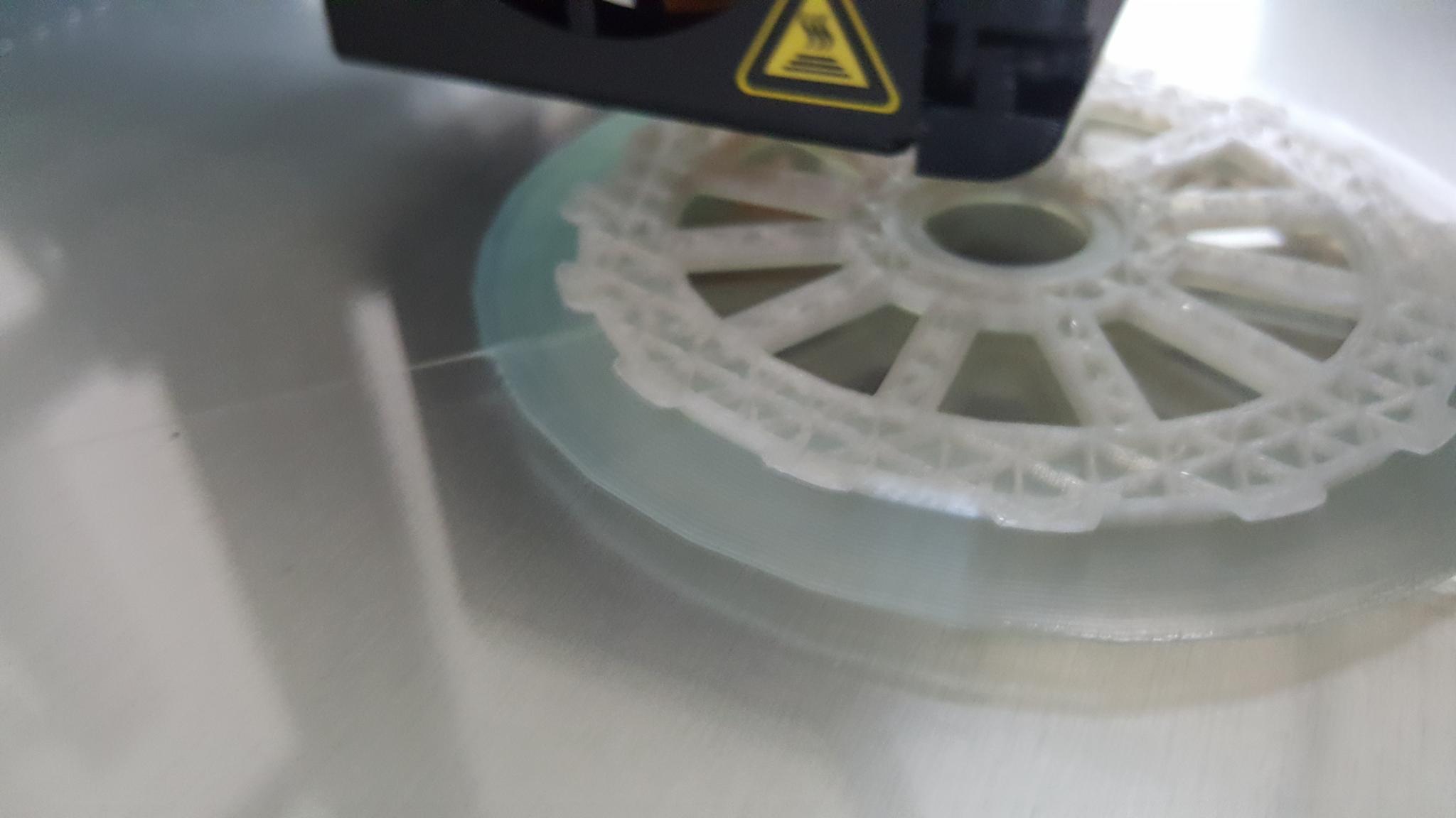

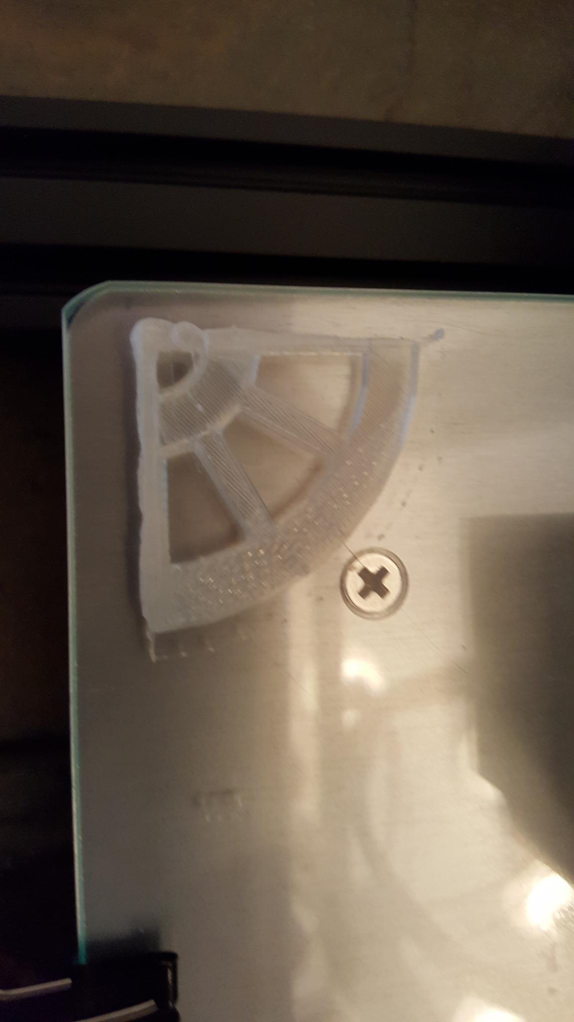

Aide  S.V.P.  je suis entrain d'imprimer la petite roue qui aide à l'ajustement du plateau
J'ai téléchargé le fichier
Je lance l'impression et il ne m'imprime que le 1/4 de la roue  ??? En plus l'inpression débute coin gauche de mon plateau
Jutilise Cura pour télécharger sur ma carte sd
Bonjour @Valtrashcheckisporé
Dans les paramétrages de Cura concernant l'imprimante, tu n'aurais pas par hasard coché "Origine au centre", si oui alors décoche cette case comme ci-dessous:
Par contre pourquoi ça n'imprime qu'un quart de la pièce, je sèche (peut-être lié au paramètre précédent ?).
Modifié (le) par fran6p
encore et toujours l'orthographe et trop rapide à écrire sans prendre le temps de se relire...

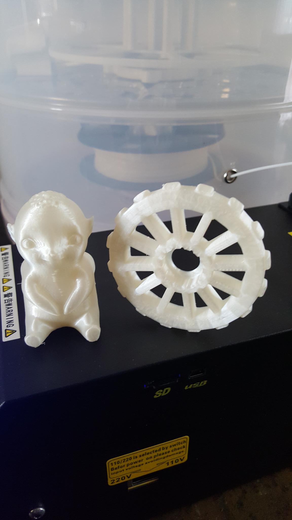

Bon ça fonctionne
Elle se positionne au centre et fait un beau rond
Je pense que de partir sur le coin elle était à cour d'espace
Je croyais que de cocher cette case voulait dire pose-toi automatiquement au centre
Merci bien
Quand tu veux citer un participant du forum, tu peux le faire facilement: frappes (pas trop fort) sur ton clavier l'arobase / arobas / arobe / a commercial / at / heliko /  (@) puis sans mettre d'espace tu commences à saisir son pseudo et miracle (tabernacle !  😉 ) au fur et à mesure de ta frappes une liste déroulante doit te donner le participant souhaité. L'avantage quand tu utilises cette saisie c'est que le participant cité est au courant via une notification (ça permet aussi de pinguer  / appeler un forumeur pour le faire réagir (ou pas)).
C'était l'heure de mes 2 cents 😄 .
Non, si tu réfléchis quand tu fais le home de ta machine l'origine est bien en bas à gauche (pas au centre).
Content pour toi que ça fonctionne. Maintenant, le filament doit couler à flot 😉
Par contre dans le trancheur (Cura) quand tu poses une pièce elle se positionne au centre du plateau (à condition d'avoir bien paramétré le profil de l'imprimante, pour une CR10(s)3 plateau de 300x300mm).

Bien, beau boulot. Les roulettes sont vraiment pratiques pour mettre de niveau le lit chauffant.

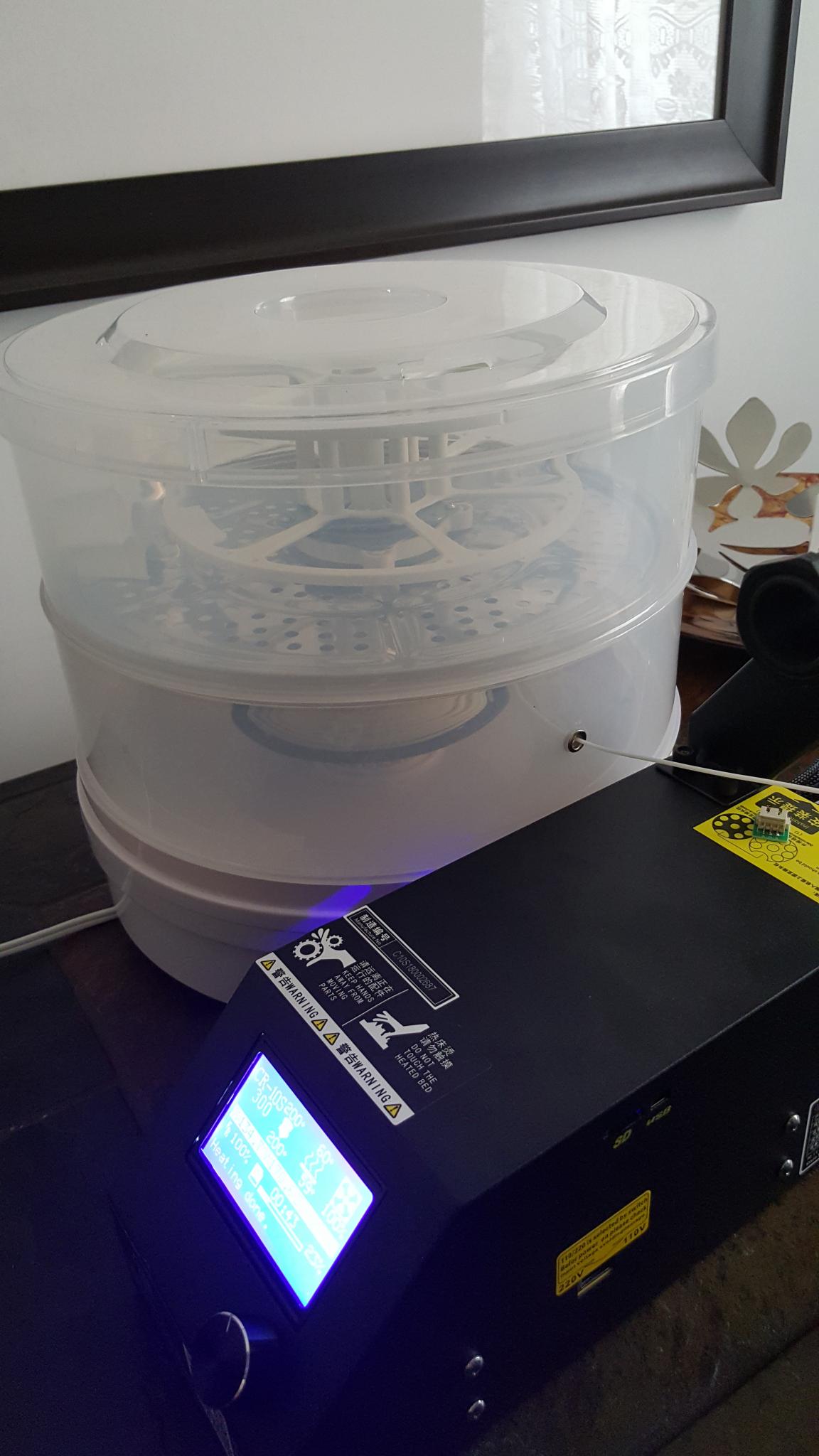

Ch'tite question: ton filament il est stocké dans un déshydrateur? Si oui, c'en est un que tu as fait / modifié toi-même ou un "spécial imprimante 3D" acheté? En tout cas il a l'air pas mal du tout.
Amuses-toi bien avec cette imprimante, une fois tous les réglages effectués, elle donne de bons résultats sans trop se prendre la tête. Juste de temps en temps, effectuer une révision (serrage des vis, courroie, huile pour axe Z, etc. ).
@fran6p  : )  Lulu        8hrs du mat, même si j'étais au théâtre Outremont pour le spectacle Sister's  Wake up and print !!!  Lol....... Oui tu as raison, ceci est bien un déshydrateur modifié que tu peux trouver made in china  voit la photo
