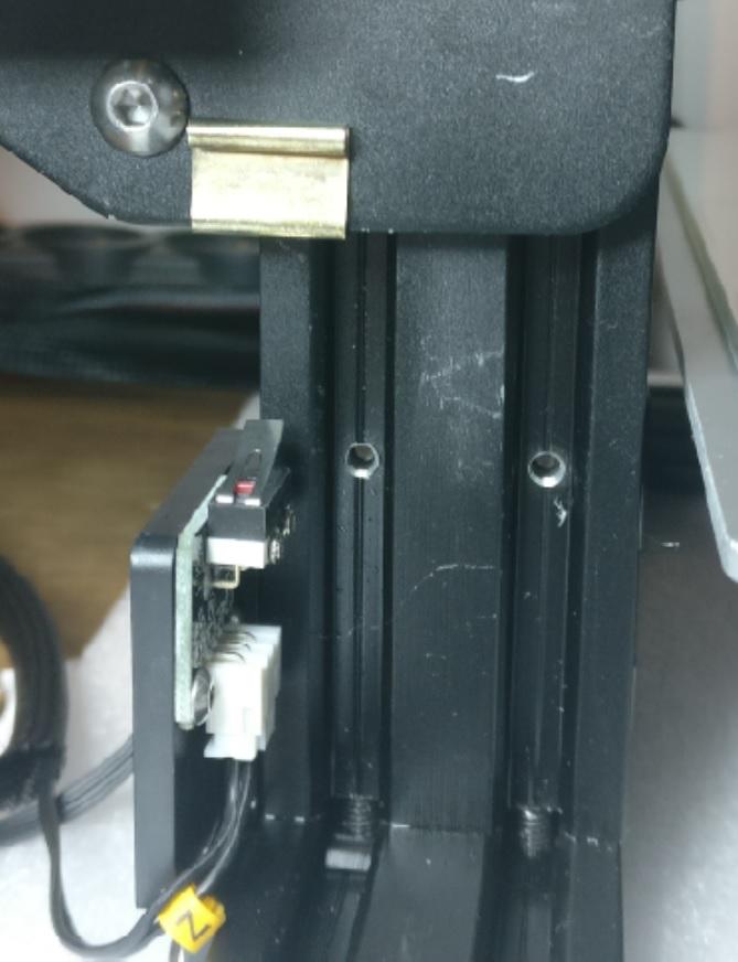

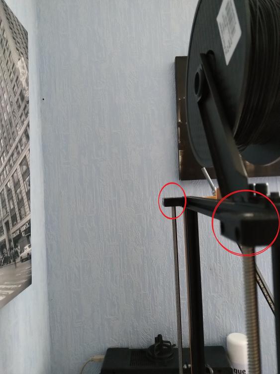

RobertDD Posté(e) Juillet 7, 2018 Posté(e) Juillet 7, 2018 (modifié) Bonjour, Une CR10-S qui n'a que 15 jours, ce qui résume toute mon expérience en impression 3D. Soyez tolérants si je suis un peu approximatif J'aurais tes tas de questions (il me faudrait probablement un expert à domicile), mais je vais prioriser. Il me semble que mon problème N° 1 vient de l'axe Z. J'ai pu imprimer qq trucs bien faits, dont un cube test 20x20x20 très satisfaisant. Avant une impression, je me suis assuré au pied à coulisse que les 2 côtés du portique sont à égale distance de la base de l'imprimante. Après avoir imprimé, le côté droit est toujours plus haut que le gauche (qq mm, jusqu'à 10 !). Je me retrouve donc avec des galères pour niveler le bed. Auto home. Désactivation des moteurs Je m'assure que la hauteur de la buse est bonne par rapport au bed au 4 coins et au centre, re-Auto home Je répète les opérations, parfois c'est bon, parfois c'est n'importe quoi avec des différences de 2 mm ! Parfois c'est ok (assez rare) et j'imprime plutôt bien, parfois c'est l'enfer. J'ai essayé d'intervenir sur les 3 galets qui assure la barre du portique sur les montants verticaux mais je crois que c'est là que je pêche. En jouant sur l'excentrique, je n'arrive pas à ce que les 3 galets aient une friction similaire sur la barre. Sur les 2 extérieurs, il y en a toujours 1 qui tourne très librement et un qui force probablement trop. Le galet intérieur côté droit n'est pas bien centré et ne touche qu'un des bords de la rainure sur l'intérieur de la barre verticale. Pour info, la vis filetée gauche dépasse de son logement en haut de quelque chose comme 2 mm ; celle de droite est juste à l'intérieur du trou. Au total, j'ai la sensation que cet axe Z se déplace en forçant - peut-être n'est-il pas d'équerre. D'ailleurs, imprimante éteinte, je peux baisser le portique à la main mais impossible de le faire monter. Si un d'entre vous a une idée, ça serait bien sympa de m'orienter un peu. Merci à ceux qui prendront la peine Modifié (le) Juillet 7, 2018 par RobertDD
Bosco2509 Posté(e) Juillet 7, 2018 Posté(e) Juillet 7, 2018 (modifié) Salut et bienvenue sur le forum. Je ne suis pas un expert... je débute moi aussi depuis quelques mois. Je vais essayer du mieux que possible. Donc si je résume : Tu fais parfaitement bien le réglage de la hauteur de l'axe X sur chaque côté, Gauche et Droite. Tu imprimes (parfois c'est bon, parfois c'est l'enfer). Tu refais ton Auto Home. Et là tu constate que le côté de Droite est plus haut de presque 10mm (1cm donc). Tu arrive à descendre l'axe X a la main... mais pas à le remonter. Si j'ai tout bon... le problème peut venir d'un ou plusieurs points... et je sait pas trop par lequel on va pouvoir commencer... Je vais te demander de faire plusieurs vérifications et manipulations sur ton imprimante. Muni toi des clés, elles te seront indispensable. Commençons par vérifier, la mécanique, les tiges filetés de l'axe Z qui font monter l'axe X. SI cela coince... c'est que ces dernières ne sont pas droite ou parallèle. Il va falloir libérer celle de droite pour vérifier ce point pour commencer. Quand je dit libérer... je veut dire desserrer les "Blocs Noirs" en haut et derrière l'imprimante, sur l'axe Z, qui maintiennent parallèle les tiges. Petite règle importante à connaitre : ON NE LIBERE PAS LES TIGES DE DROITE ET DE GAUCHE EN MÊME TEMPS ! Voici la manipulation a réaliser : Pour commencer une petite photo, va t'aider mieux voir ce que tu vas devoir faire : Tu vois ce que j'ai entouré en rouge ? Tu desserre celui de droite... et je dit bien : "Celui de l'axe de Droite" (celui qui est au fond sur la photo) Maintenant qu'il est "libérer"... non tu ne le resserre pas tout de suite ! Tu vas monter ton axe soit à la main, soit avec la commande sur le boitier. Et tu vas monter ton axe jusqu'en haut. C'est bon ? L'Axe X est monté en haut sans coincer ? Maintenant que ton Axe est monté en haut. Tu peut resserrrer. Ton axe X n'arrive pas à monter en haut ? Tu vas resserrer alors le côté de droite. Tu vas desserrrer celui de gauche... et essayer de monter. Normalement, il doit pouvoir monter librement. Là tu resserre. Si cela bloque toujours... le problème se situe ailleurs qu'en haut. Il se situe sur l'axe. Plus précisémment ici : Tu vois ce que j'ai entouré en rouge ? Il y a 50% de chance pour qu'il soit trop serré. Attention ! Il ne faut pas le desserrer complètement. Faut pas démonter cela ! C'est ce qui entraine l'axe X sur l'Axe Z. Tu vas donner un tour de clé... et que dis-je... un QUART DE TOUR de clé pour le desserrer. La pièce jaune dessous, doit pouvoir bouger, d'avant en arrière, de gauche à droite, mais sans pouvoir descendre ou monter... d'où le fait que je te dis de ne donner qu'un quart de tour de clé. La raison : Une tige filetée n'est pas forcément 100% droite... et cette petite pièce va suivrer les légers défauts de la tige. Il y la même pièce à gauche (vers l'extrudeur)... et je vais te dire la chose suivante : Ne touche pas à celle de gauche ! Si il n'y a pas de soucis à gauche, il faut pas y toucher ! Maintenant... tu vas refaire un "Auto Home". Tu refait ta mise à niveau de plateau, comme tu l'as déjà bien faite précédemment. Tu lance un print... et normalement... tout devrait être OK (si le problème est mécanique). Modifié (le) Juillet 7, 2018 par Bosco2509
Guizboy Posté(e) Juillet 7, 2018 Posté(e) Juillet 7, 2018 (modifié) C'est compliqué de régler la géométrie du portique de l'axe Z. Plus particulièrement si les moteurs ne sont pas synchronisés par une courroie. Sur la CR-10S les deux moteurs sont liés dans leur mouvement, mais en trichant, il partage le même pilote sur la carte mère. Dans la pratique il faut d'abord régler la traverse de l'axe X (axe X : axe qui va de gauche à droite en étant face à l'imprimante) de façon à ce qu'elle soit la plus horizontale possible. Pour ce faire, agir à la main sur les vis de l'axe Z (axe vertical). Une fois que l'axe X est bien horizontal tu peux régler les roulettes. Si tu le peux, car sur ma CR-10S il n'y a qu'un excentrique à droite coté plateau, ce qui rend quasi impossible un bon réglage. Le problème c'est que si le portique de l'axe Z n'est pas ajusté, ton réglage sera bon à la hauteur ou tu le fais mais (par exemple tout en bas contre le plateau), une fois 100mm plus haut il pourra ne plus être bon. Régler toute la machine est assez fastidieux mais c'est faisable. Modifié (le) Juillet 7, 2018 par Guizboy

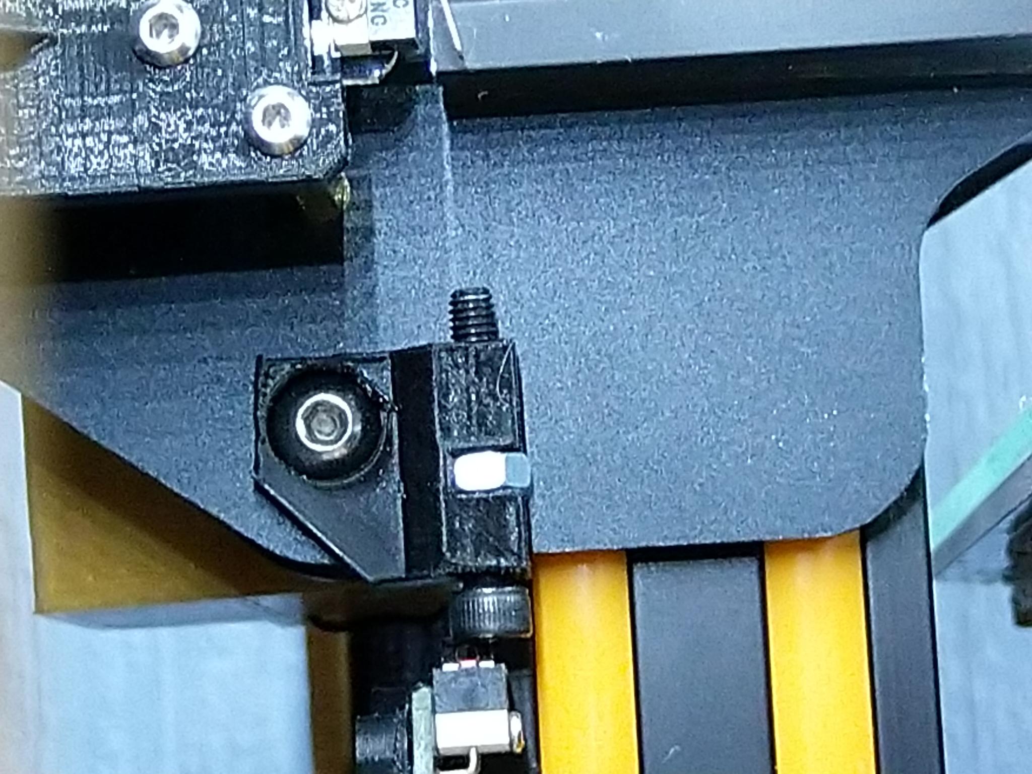

RobertDD Posté(e) Juillet 7, 2018 Auteur Posté(e) Juillet 7, 2018 Déjà merci à vous deux pour ces conseils. Je vais commencer par tester la manœuvre indiquée par Bosco2509 sur le haut des tiges filetées. Pour info, j'avais déjà vérifié les 2 supports de la 2° photo. Ils ne sont pas trop serrés. Je vais quand même vérifier que le guide peut bouger comme décrit. @Guizboy : Pour mettre le portique horizontal - du moins, parallèle au cadre du socle - je tourner les blocs au bas des tiges (coupleurs ?). J'espère que c''est comme ça qu'il faut faire. Mais ça ne reste pas réglé. Je vous tiens au jus. Encore merci.
Guizboy Posté(e) Juillet 7, 2018 Posté(e) Juillet 7, 2018 il y a une heure, RobertDD a dit : @Guizboy : Pour mettre le portique horizontal - du moins, parallèle au cadre du socle - je tourner les blocs au bas des tiges (coupleurs ?). J'espère que c''est comme ça qu'il faut faire. Mais ça ne reste pas réglé. C'est bien ça, tu peux faire tourner les vis par les coupleurs. Le fait de régler les roulettes quand le portique ets parfaitement à l'horizontal limite la dérive entre les cotés droit et gauche. Ce n'est pas aussi performant que la synchro mais ça réduit bien le phénomène. Bon courage

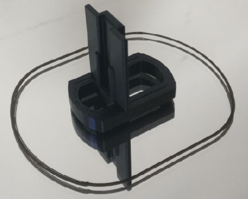

Guizboy Posté(e) Juillet 9, 2018 Posté(e) Juillet 9, 2018 il y a une heure, RobertDD a dit : Madame était satisfaite et fière de son homme. Priceless ! J'adhère, ça n'a pas de prix il y a une heure, RobertDD a dit : Il se trouve que j'ai beaucoup de mal à imprimer comme ça. Je règle tout au quart de poil et, lors du démarrage de l'impression, la buse est à qq chose comme 1 à 2 mm du bed et, bien sûr, je n'ai pas d'adhérence. Dans ce cas je rejoins l'avis de @Bosco2509 Il est probable qu'il y ait une résistance mécanique qui fait que le Z se décale tout le temps. Le premier coupable de ce genre de problème est l'alignement des vis de l'axe Z qui n'est pas bon. Occasionnant au passage une résistance qui déséquilibre l'effort des moteurs pas à pas et engendre un décalage variable.

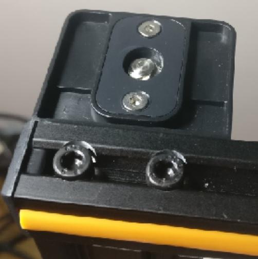

RobertDD Posté(e) Juillet 14, 2018 Auteur Posté(e) Juillet 14, 2018 Bonjour à tous. Deux impressions bien passées en ayant mis en commentaire le "auto home". Je sais, ce n'est pas très orthodoxe, mais c'est en attendant mieux. Je vais essayer de vérifier la position de fixation des 2 platines (supportant chacune 3 galets) sur le portique. C'est la vidéo de montage d'une Ender 3 par le Guero Loco qui m'a mis sur la voie. (Je l'ai calée à 28:42) J'essaie ça demain si je peux et je vous ferai savoir si ça améliore les choses. J'espère un peu que ça équilibrera aussi la force d'appui des 6 galets sur les montants.

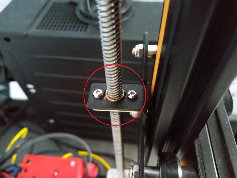

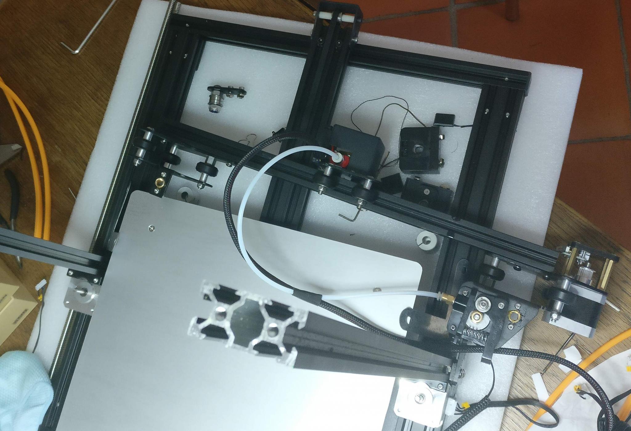

RobertDD Posté(e) Juillet 16, 2018 Auteur Posté(e) Juillet 16, 2018 Bonjour, Comme on pouvait s'y attendre, il a fallu démonter beaucoup ... beaucoup. Le réglage côté droit est assez facile, par contre côté gauche c'est la galère. On accède aux vis fixant la platine à la barre verticale uniquement si on sépare le tout des montants. Il est donc difficile de gansailler (verbe local pour remuer, agiter, ...) en même temps les 2 platines pour qu'elles prennent la position offrant le moins de contraintes avant de serrer les vis. Dommage ! Le côté droit a donc, semble-t-il trouvé sa place facilement mais il va falloir trouver une astuce pour le gauche. Probablement par essais-erreurs Une remarque : j'avais décrit, dans mon premier post, que la vis de gauche dépassait de son logement en haut. Je me suis aperçu que le moteur Z de ce côté là était fixé plus haut sur la barre verticale. Il ne touchait pas la barre du socle. Je l'ai descendu. J'espère que ce n'est pas une bêtise de ma part. Une question : Si on enfonce complètement les coupleurs sur l'axe sortant des moteurs, cet axe occupe les 3 quarts de la hauteur du coupleur. De ce fait, la vis n'est alors maintenue que par quelques mm. J'ai donc équilibré (environ moitié-moitié) la position de l'axe moteur et de la vis au sein du coupleur en utilisant une cale (le temps de serrer le tout) entre le coupleur et le corps du moteur. Le coupleur est donc à environ 8mm du moteur. J'ai bon ? Je n'ai pas fini de remonter le tout. Je vais devoir attendre de trouver un peu de temps pour terminer. Mais ce démontage a été très instructif pour moi sur quelques détails de fonctionnement de l'imprimante.
fran6p Posté(e) Juillet 16, 2018 Posté(e) Juillet 16, 2018 (modifié) Il y a 6 heures, RobertDD a dit : Le coupleur est donc à environ 8mm du moteur. J'ai bon ? Oui, tout bon. Suivant le modèle de CR10, les coupleurs ont évolué: au tout début c'était des coupleurs souples comme ceux-là , ensuite il y a eu ceux-ci et on trouve aussi des coupleurs rigides (comme ceux-là ). Pour tous, ils doivent être montés en laissant un espace entre la base du moteur et son axe d'entraînement. Et généralement, on laisse aussi un léger espace entre l'axe du moteur et la tige filetée (au moins sur les coupleurs souples, pour ceux cités en second lien, de toute façon la partie en rouge (plastique?) les sépare, pour les derniers, je ne sais pas ... J'avais déjà abordé le sujet sur un post plus ancien: les deux noix en laiton, fixées sur les platines métalliques et permettant de faire monter l'axe X via la tige filetée, ne sont pas à la même hauteur par rapport à la base de la machine... Mais, ça n'a jusqu'à maintenant pas eu d'incidence sur mes impressions. @Guizboy que penses-tu de cette particularité mécanique / structurelle de nos machines? Cela peut-il poser des problèmes? Modifié (le) Juillet 16, 2018 par fran6p Et mince encore trop rapide et pas relu donc correction orthographe obligée :D
Guizboy Posté(e) Juillet 16, 2018 Posté(e) Juillet 16, 2018 (modifié) il y a 35 minutes, fran6p a dit : @Guizboy que penses-tu de cette particularité mécanique / structurelle de nos machines? Cela peut-il poser des problèmes? Je suis flatté que tu me poses la question Pour moi ça ne pose pas de problème dans le sens où, si l'axe X est à l'horizontale, tout baigne. Que les noix soient à la même hauteur ou pas. Les problèmes surviennent si l'axe X n'est pas à l'horizontale parce que, dans ce cas, l'arceau du X devient un levier qui applique une torsion sur les vis avec tous les problèmes que ça génère : pas ratés, efforts en excès, etc... Modifié (le) Juillet 16, 2018 par Guizboy

Bosco2509 Posté(e) Juillet 22, 2018 Posté(e) Juillet 22, 2018 Il y a 2 heures, RobertDD a dit : 3 - Dès le début, la hauteur du End Stop en Z ne me satisfaisait pas. Je crois que cette hauteur se règle sur la CR-10 mais ce n'est pas le cas sur la CR-10S Pour avoir les ressorts du bed à peu près au milieu de leur tension, j'ai mis une cale sur la platine de gauche. Pour cela... j'ai fait un remix et donc ceci : https://www.thingiverse.com/thing:2986787 Tête vers le haut ou tête vers le bas, il me donne entière satisfaction et permet de régler le Z endstop, au dixième de millimètres.
RobertDD Posté(e) Juillet 22, 2018 Auteur Posté(e) Juillet 22, 2018 Il y a 1 heure, Bosco2509 a dit : Pour cela... j'ai fait un remix et donc ceci : https://www.thingiverse.com/thing:2986787 Merci Bosco. J'imaginais bien trouver un modèle pour ça et l'imprimer par la suite. Malin l'écrou central pour bloquer la position. Faut que je fouille un peu dans le garage pour trouver un M4 25 mm.

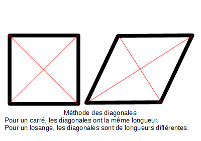

fran6p Posté(e) Juillet 22, 2018 Posté(e) Juillet 22, 2018 (modifié) Bonjour @RobertDD Il y a 4 heures, RobertDD a dit : Mais difficile de mesurer si j'obtiens un rectangle ou un losange. La méthode la plus simple pour le savoir est de mesurer les diagonales comme dans le dessin ci-dessous (ce qui est valable pour un carré l'est aussi pour un rectangle Concernant ta tige filetée de droite, tu peux éventuellement enlever le roulement à billes du support haut qui contraint la tige voire le support complet... Modifié (le) Juillet 22, 2018 par fran6p orthographe défaillante
RobertDD Posté(e) Juillet 22, 2018 Auteur Posté(e) Juillet 22, 2018 Il y a 2 heures, fran6p a dit : La méthode la plus simple pour le savoir est de mesurer les diagonales comme dans le dessin ci-dessous (ce qui est valable pour un carré l'est aussi pour un rectangle Je m'en vais mesurer ça, s'il n'y a pas trop d'accessoires sur le chemin des diagonales. Il y a 2 heures, fran6p a dit : Concernant ta tige filetée de droite, tu peux éventuellement enlever le roulement à billes du support haut qui contraint la tige voire le support complet... Et tester ça aussi. Merci, fran6p. Si c'est positif, la tige étant trop proche de la barre verticale au niveau du moteur, je pourrais peut-être mettre une sorte d'entretoise en haut pour éloigner le support du guide de cette même barre et, comme ça, rendre les 3 points alignés (guide du haut - guide laiton - coupleur). Ça va encore tâtonner.

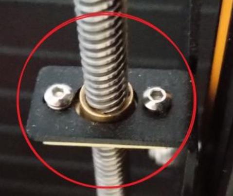

fran6p Posté(e) Juillet 22, 2018 Posté(e) Juillet 22, 2018 Certains utilisateurs ont aussi décalé légèrement la fixation du moteur Z (la pièce en jaune) pour aligner l'axe Z du haut vers le bas en passant par la noix en laiton. Le système le plus simple que j'ai trouvé (même si je n'en ai pas eu besoin) est celui là (simple à imprimer donc rapidement, plusieurs épaisseurs possibles sinon dans le trancheur en redimensionnant le Z on peux obtenir exactement ce qu'on veut ).
RobertDD Posté(e) Juillet 23, 2018 Auteur Posté(e) Juillet 23, 2018 (modifié) Merci fran6p mais cet élément éloigne le moteur du montant vertical. Chez moi il faudrait faire l'inverse, ce qui est impossible. C'est pour ça que j'envisage un équivalent à ce que tu proposes mais en haut, pour éloigner le guide de la barre. Avec leur système vis-écrou, ça risque d'être un peu plus difficile. La suite au prochain WE probablement ! Modifié (le) Juillet 23, 2018 par RobertDD
