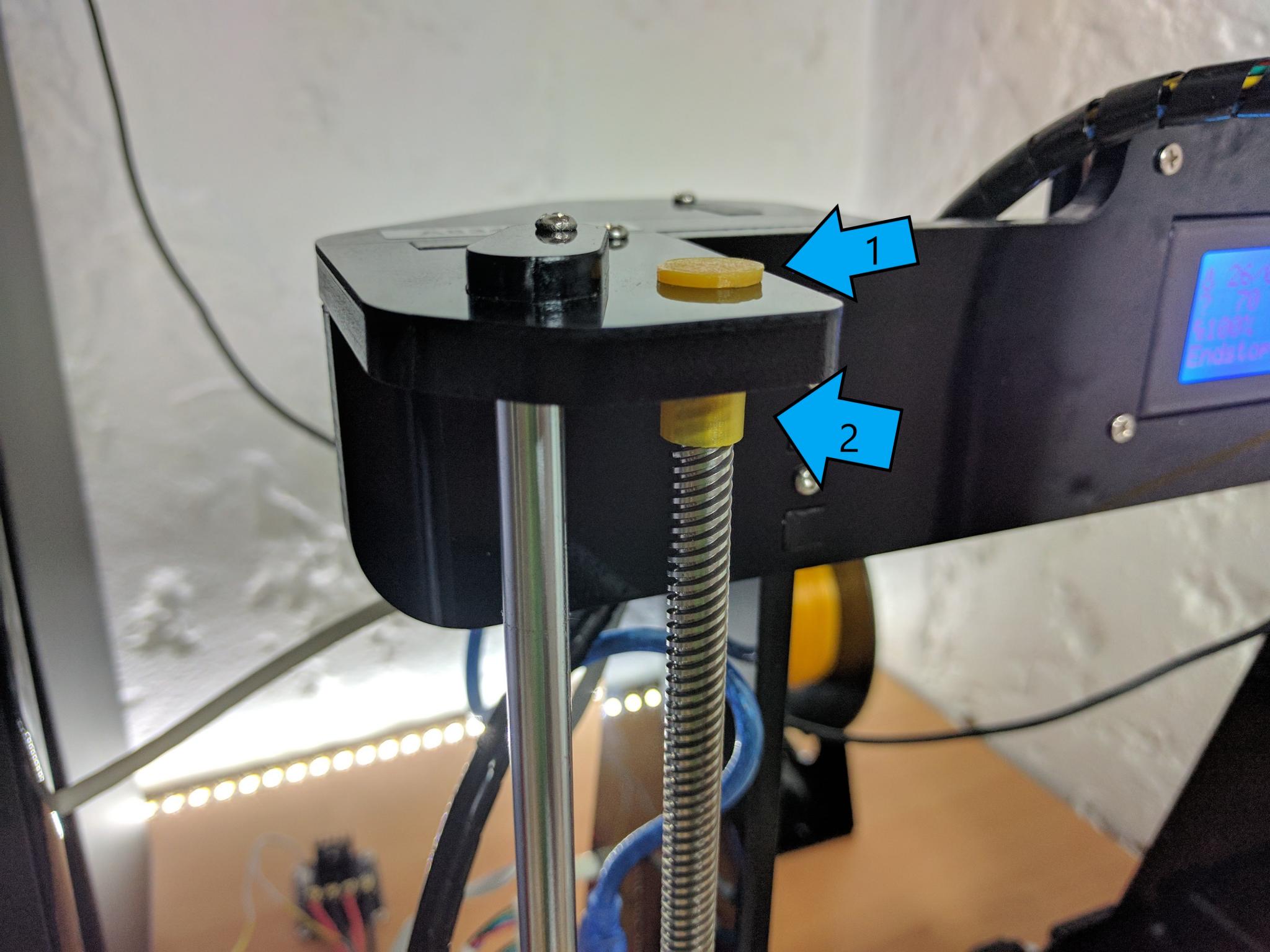

il y a 43 minutes, djeff79 a dit :
voilà ce que je veux imprimé
la partie 1 s'imprime bien
mais quand il fait la partie 2 elle "colle" pas au dessus tu truc
je pense que c'est plus clair avec une image ^^
Le truc qu'il ne faut jamais me montrer sous peine de me voir piquer une rage folle.
à l’instant, Maeke a dit :
pourquoi?
il y a 8 minutes, djeff79 a dit :
pourquoi?
Parce que c'est une fausse bonne idée.
Le haut des tiges filetées est libre par design pour compenser les défauts de fabrication de l'imprimante, notamment le fait que presque aucun axe fourni par anet n'est droit.
Sans compter que ces trucs peuvent entrainer une friction indésirable.
Modifié (le) par Maeke
il y a 1 minute, Maeke a dit :
ha d'accord donc j'en mes pas je retient.
