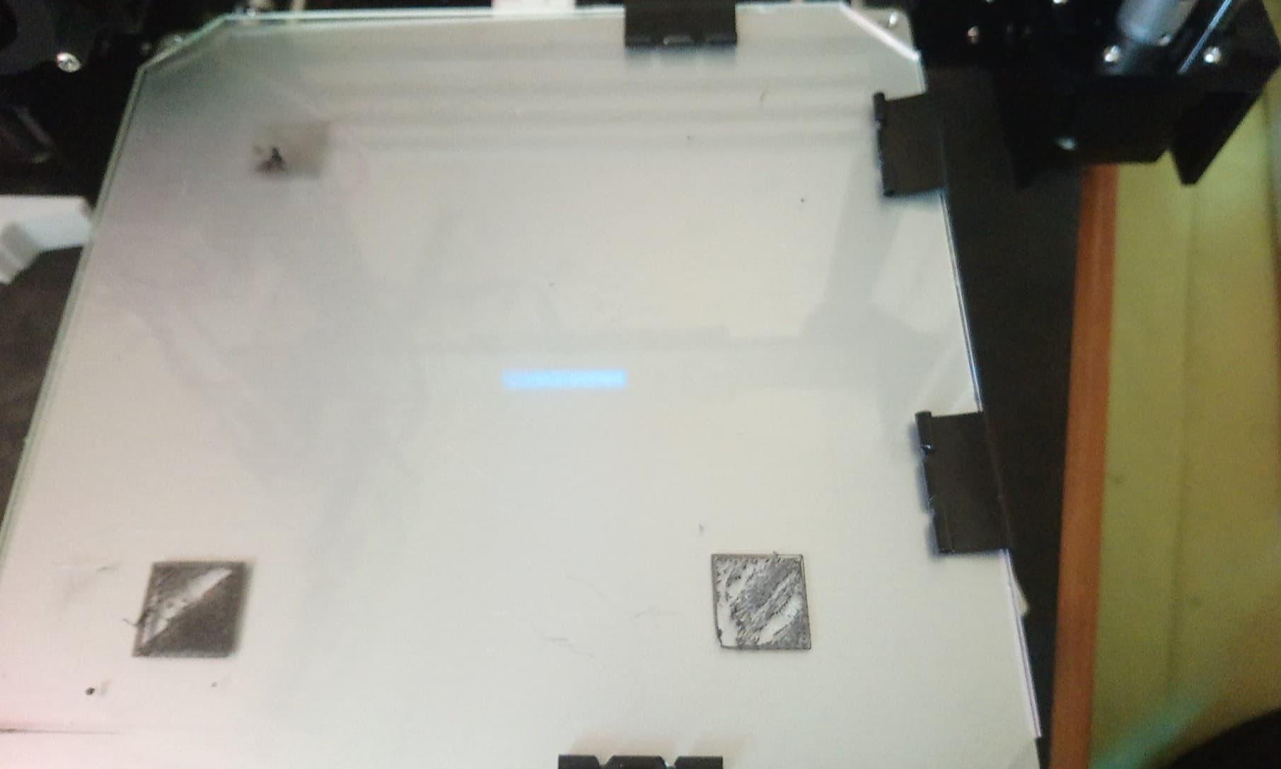

djeff79 Posté(e) Juillet 18, 2018 Posté(e) Juillet 18, 2018 Bonjours, voilà je suis nouveau sur le forum et en impression 3D j'ai assemblé mon imprimante (Anet a8) hier fait un test tout fonctionne nickel. Mais voilà aujourd'hui impossible d'imprimer j'ai tout démonter remonter, refait tout les réglages mais impossible. je vous mes une photo d'un test j'ai essayer d'imprimer un carée de calibration dans les 3 coin de l'imprimante et comment vous allez pouvoir le voir deja il en manque totalement 1 et les autres son plus que moyen. seul différence entre hier et aujourd'hui c'est que j'ai monter un plateau en verre si vous avez une idée de la betisse que j'ai fait hésite pas se serait cool car je suis a cours d'idée ^^

bender57 Posté(e) Juillet 18, 2018 Posté(e) Juillet 18, 2018 D'après la photo on dirait que ta plaque de verre de décolle sur la gauche
djeff79 Posté(e) Juillet 18, 2018 Auteur Posté(e) Juillet 18, 2018 oui efectivement elle a un tout petit poil de jeux mais je sait pas pourquoi ni comment regler le soucis

bender57 Posté(e) Juillet 18, 2018 Posté(e) Juillet 18, 2018 il y a 30 minutes, djeff79 a dit : oui efectivement elle a un tout petit poil de jeux mais je sait pas pourquoi ni comment regler le soucis Met des pinces sur le côté gauche aussi, réglé ton lit à chaud avec une feuille de papier et relance une impression

Maeke Posté(e) Juillet 18, 2018 Posté(e) Juillet 18, 2018 il y a 35 minutes, djeff79 a dit : je vien de refaire un test et je comfirm quand je fait un test d'extrudeur du fil sort vraiment tres fin mais ca sort pareil si je pousse a la main ca sort mais quand je lance l'impression au début ca va et genre au boud de 5 seconde plus rien comme si il y avais plus de fil vérifies si le filament extrudé a un diamètre de 0.4mm, s'il est plus fin c'est que la buse ou le tube est partiellement bouché. 1

Jean-Claude Garnier Posté(e) Juillet 18, 2018 Posté(e) Juillet 18, 2018 Ce que @Maeke veut dire, c'est que le filament extrudé qui pendouille sous la buse doit avoir à une (petite) vache près le diamètre de la buse. Mais pour mesurer ça, il te faut un pied à coulisse digital, en vente partout pour une poignée de cerises. Sinon, as tu touché au réglage du galet qui presse le fil contre la roue dentée qui l'entraîne ??? Si ça se trouve, ça serre pas assez et l'extrudeur patine dans la s'moule....

djeff79 Posté(e) Juillet 19, 2018 Auteur Posté(e) Juillet 19, 2018 rebonjours alors aujourd'hui j'ai nettoyer la buse, regler le plateau en verre, je suis au final retourner sur le plateau avec du scotch mais rien a faire les impressions son toujours dégeu là ca me fait comme si j'avais un manque de matiere dans mes impression
bender57 Posté(e) Juillet 19, 2018 Posté(e) Juillet 19, 2018 tu as touché au ressort de ton extrudeur ?
djeff79 Posté(e) Juillet 19, 2018 Auteur Posté(e) Juillet 19, 2018 non du coup c'est bon ca fonctionne visiblement. le reglage plateau avec une feuille a4 marche pas ou mal alors que avec un carton style carton de feuille a rouler ca marche nickel visiblement
