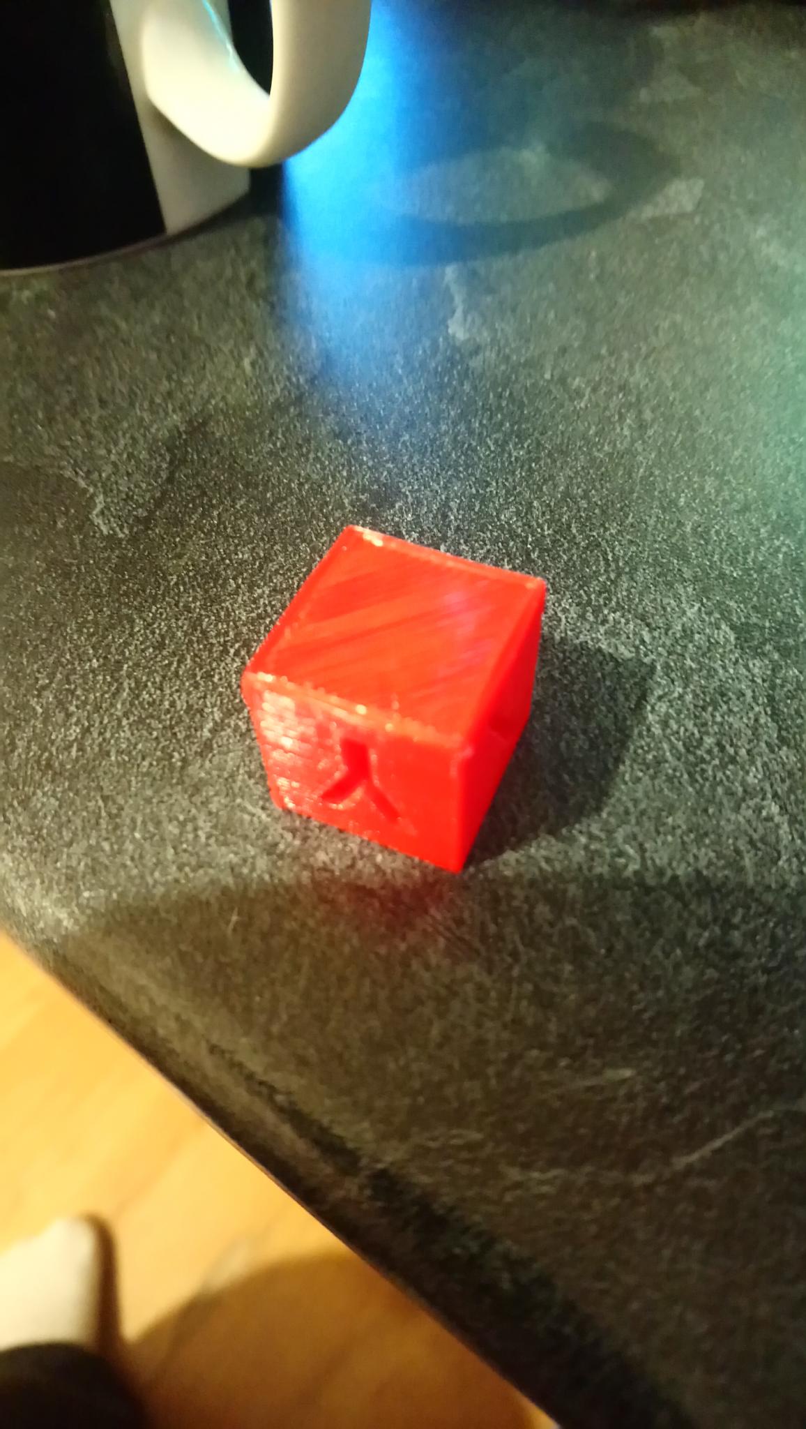

djeff79 Posté(e) Juillet 21, 2018 Auteur Posté(e) Juillet 21, 2018 (modifié) Bonjours je vien vous donner quelque nouvelle du coup je fait plusieur test depuis hier et pour le moment j'en suis là : 190° en 30mm/s au lieux de 60 et 75% de débit l'impression est propre mais ne fonctionne pas tout le temps j'ai une piece que je n'arrive pas imprimer propre. 200° 30mm/s debit 100% de débit impression moche fragile... 200° 30 mm/s débit 85% pareil pas propre 190° 30mm/s debit 85% encore pire que 200-30-85 ^^ Modifié (le) Juillet 21, 2018 par djeff79

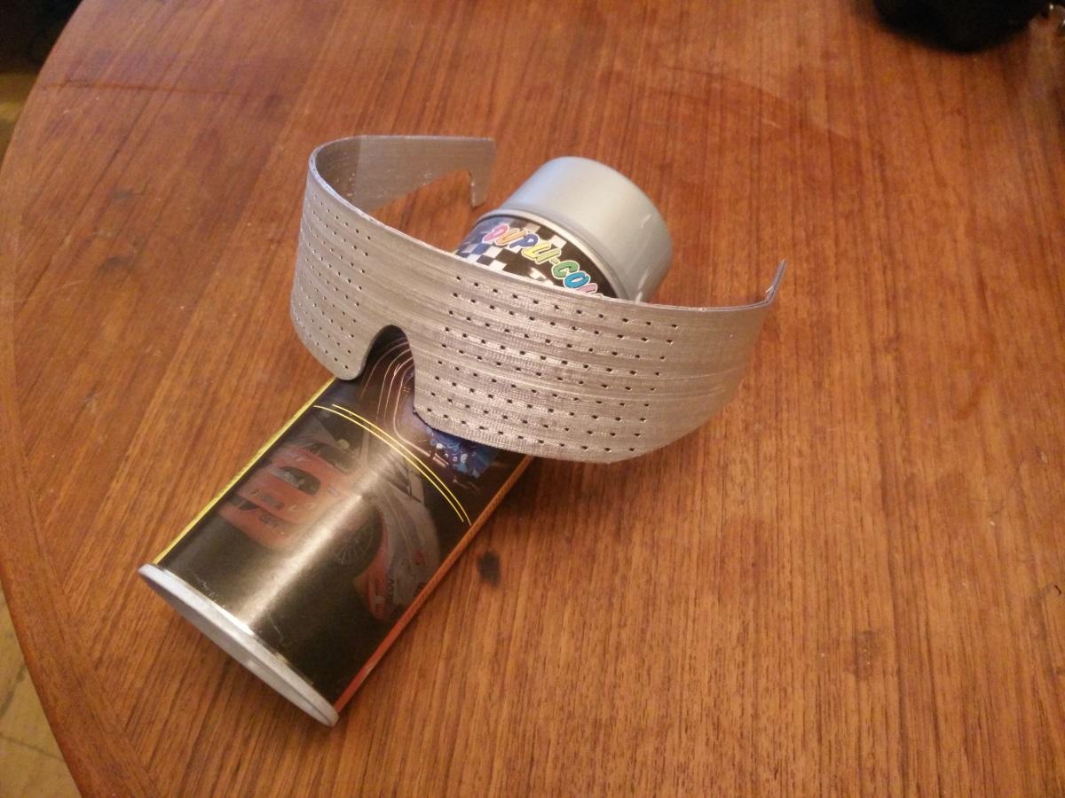

diester Posté(e) Juillet 21, 2018 Posté(e) Juillet 21, 2018 alors j’espère que ce n'est pas ton filament........ sans faire de pub voila ce que j'ai créer et imprimé avec du dailyfil pla 1.75 mm. je suis novice aussi j'ai mon imprimante que depuis 1 moi et demi

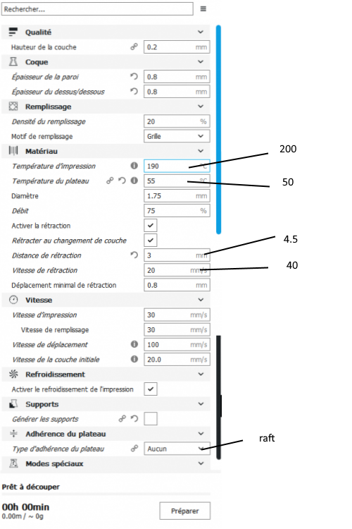

bender57 Posté(e) Juillet 21, 2018 Posté(e) Juillet 21, 2018 @djeff79 tu devrais nous mettre tes réglages cura aussi, on sait jamais

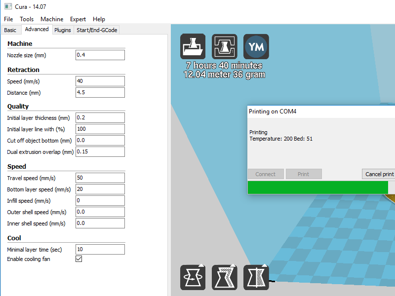

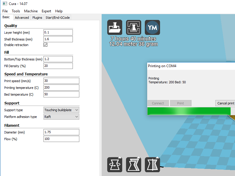

diester Posté(e) Juillet 21, 2018 Posté(e) Juillet 21, 2018 non j'ai une anet e10, j'utilise ( c'est un choix cura 14.07 ) non mon imprimante n'est plus d'origine j'ai fait des modifications d'autre sont a venir, j'imprime sur un miroir. je suis en pleine impression mais je peut te mettre mes réglage. je ne sais pas si cela va t'aider ?
djeff79 Posté(e) Juillet 21, 2018 Auteur Posté(e) Juillet 21, 2018 (modifié) Voilà mes reglage et reglage cura (trouver sur le net ) j'ai essayer d'augmenter la temperature, réduire le débit, augmenter l'epaisseur , reduire la retractation et pour info : Anet A8 d'origine, sur plateau de base avec scotch Modifié (le) Juillet 21, 2018 par djeff79
diester Posté(e) Juillet 21, 2018 Posté(e) Juillet 21, 2018 (modifié) essais comme cela, sinon a tu chercher un fichier config de cura pour ton imprimante ? Modifié (le) Juillet 21, 2018 par diester
djeff79 Posté(e) Juillet 21, 2018 Auteur Posté(e) Juillet 21, 2018 il y a 21 minutes, diester a dit : essais comme cela, sinon a tu chercher un fichier config de cura pour ton imprimante ? j'ai trouver une vidéo de je sais plus qui sur youtube qui en donais un apres je sais pas si il est bon ou quoi je vais test maintenant les reglage je vous dit ce que ca donne

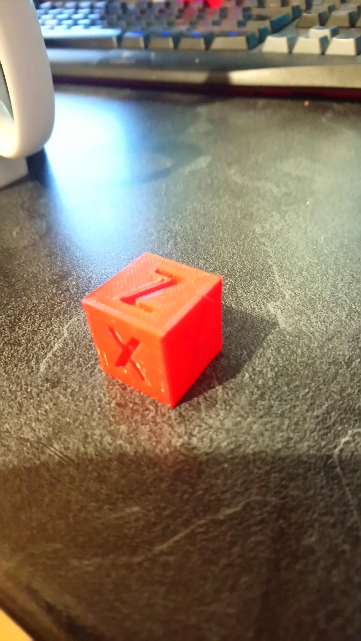

djeff79 Posté(e) Juillet 21, 2018 Auteur Posté(e) Juillet 21, 2018 alors du coup BEST cube de calibration ever super propre juste un poil leger le remplisage du dessous mais super propre quand meme. je fait un autre test et je vous comfirme ca
diester Posté(e) Juillet 21, 2018 Posté(e) Juillet 21, 2018 (modifié) cool bonne nouvelle donc c’était bien tes réglages ^^ montre nous le résultat hein voila ce que je vient de finir, bon j'ai pas pousser la qualité je voulais voir si mon imprimante irais jusqu'au bout Modifié (le) Juillet 21, 2018 par diester
djeff79 Posté(e) Juillet 21, 2018 Auteur Posté(e) Juillet 21, 2018 voila une photo du cube et le dessous qui a l'air bizarre mais propre ^^
diester Posté(e) Juillet 21, 2018 Posté(e) Juillet 21, 2018 c'est déjà beaucoup mieux faut peaufiner tes réglages et ce seras bon
djeff79 Posté(e) Juillet 21, 2018 Auteur Posté(e) Juillet 21, 2018 à l’instant, diester a dit : c'est déjà beaucoup mieux faut peaufiner tes réglages et ce seras bon heu dans quelle sens? ^^ peut etre le raft ?
diester Posté(e) Juillet 21, 2018 Posté(e) Juillet 21, 2018 il y a 1 minute, djeff79 a dit : heu dans quelle sens? ^^ peut etre le raft ? pour le dessous oui ou le support de ton plateau qui n'est pas bon
djeff79 Posté(e) Juillet 21, 2018 Auteur Posté(e) Juillet 21, 2018 à l’instant, diester a dit : pour le dessous oui ou le support de ton plateau qui n'est pas bon j'ai jamais eu de trace apres si c'est que ca c'est pas genant. mais je peut faire un truc plus petit que le raft mais qui marche aussi bien? ou je laisse le raft peut importe la piece ?
