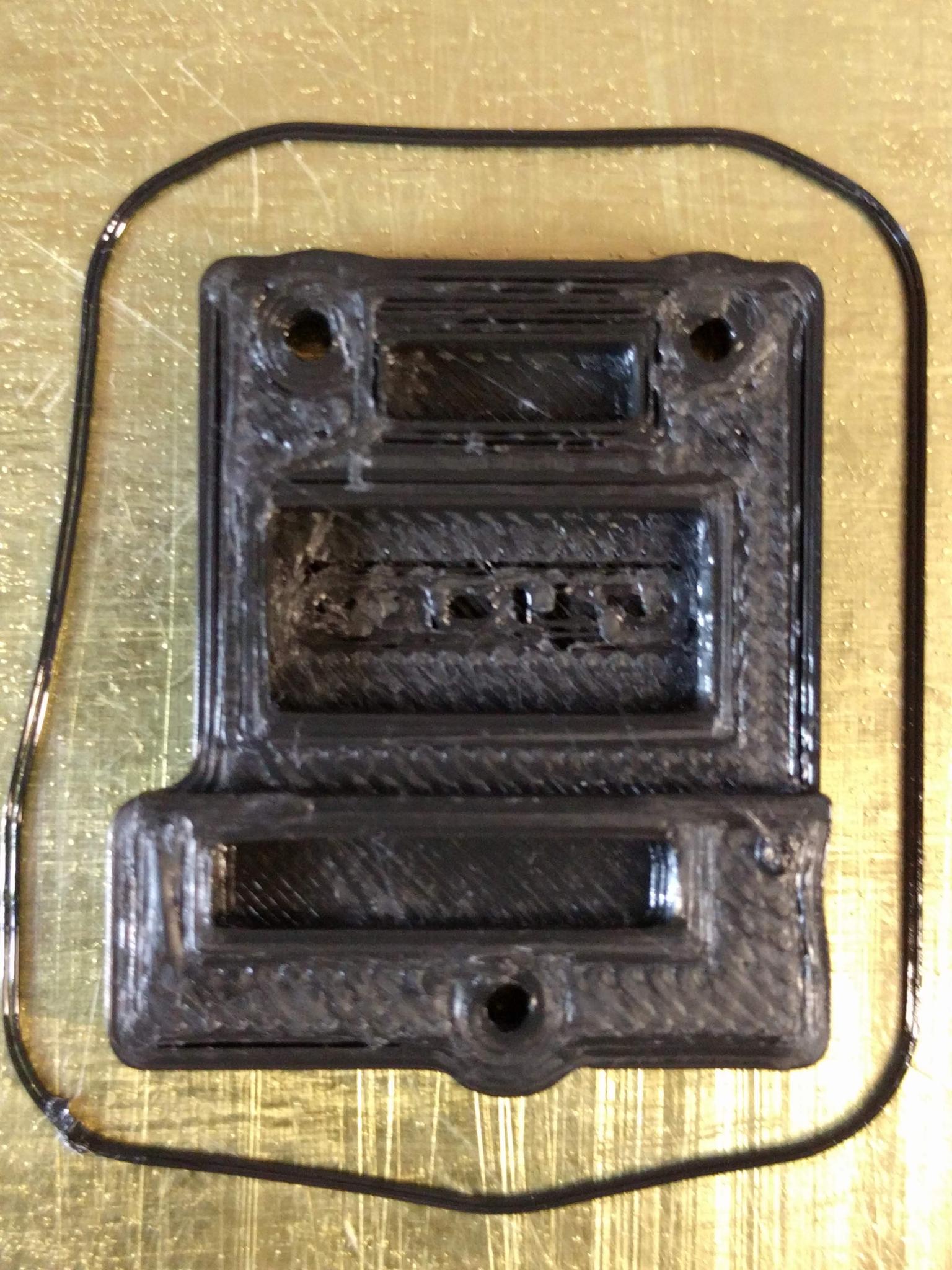

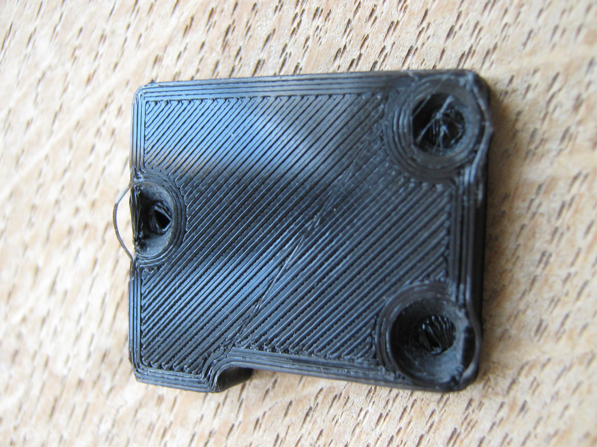

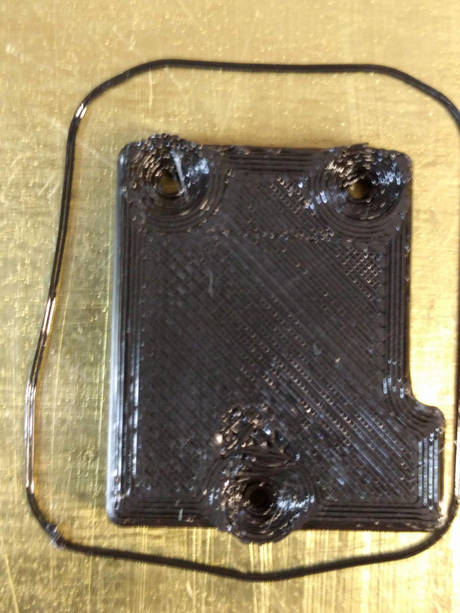

Gizmil Posté(e) Juillet 24, 2018 Auteur Partager Posté(e) Juillet 24, 2018 Alors, rassurés ? Bon, je suis reparti de zéro en prenant le profil par défaut que Cura propose pour la CR10. J'ai utilisé le profil "Extra Fine". Hauteur de la couche : 0.06 Epaisseur de la paroi : 0.8 Nombre de lignes de la paroi : 2 Epaisseur du dessus/dessous : 0.6 Epaisseur du dessus : 0.6 Couches supérieures : 10 Epaisseur du dessous : 0.6 Couches inférieures : 10 Motif du dessus.dessous : lignes Vitesse d'impression horizontale : 0 Densité du remplissage : 20 Motif du remplissage : triangles Température buse : 200° Température plateau : 65° Activer la rétraction : oui Vitesse d'impression : 50 Vitesse d'impression de la paroi : 25 Vitesse d'impression de la paroi externe : 25 Vitesse d'impression de la paroi interne : 25 Vitesse d'impression dessus/dessous : 15 Vitesse de la couche initiale : 25 Vitesse dde déplacement de la couche initiale : 30 Vitesse d'impression de la jupe/bordure : 25 Décalage en Z lors d'une rétraction : oui Activer le refroidissement de l'impression : oui Vitesse du ventilateur : 100% Générer les supports : non Type d'adhérence plateau: jupe Nombre de lignes de la jupe : 4 Distance de la jupe: 10 Support d'impression : adhésif méthode de nivelage : réglage des 4 coins avec la méthode du papier (avec le papier qui ne rappe pratiquement pas la buse) puis réglage du centre. Constatation d'un centre trop bas, j'ai du remonter le lit en faisant faire un quart de tour à chaque roulette de réglage. Je me suis retrouvé avec un papier qui rappait légèrement la buse au centre et j'ai estimé que c'était ok. Voilà, je crois que vous en savez autant que moi, cette fois ! Et pour répondre à ta remarque, JC : oui, j'ai un karma de merde ! Généralement, quand il y a un souci technique à se prendre quelque part, c'est pour ma pomme ! D'ailleurs, oui, j'ai un chat noir ! Je suis foutu, c'est ça ? Bon, on peut dire que ça se passe un peu mieux. Mon réglage a tenu pour l'adhérence, c'est déjà ça ! A force, je m'y retrouve un peu mieux, je crois. Pas encore parfait pour la partie supérieur de ma pièce (qui était couchée côté adhésif). Je constate que j'ai facilement une différence de brillance assez marquée dès qu'une partie de la pièce est d'avantage chauffée. C'est normal, ça ? Lien vers le commentaire Partager sur d’autres sites More sharing options...
volavoile Posté(e) Juillet 25, 2018 Partager Posté(e) Juillet 25, 2018 Toujours sous extrudé, non? Lien vers le commentaire Partager sur d’autres sites More sharing options...
Bosco2509 Posté(e) Juillet 25, 2018 Partager Posté(e) Juillet 25, 2018 (modifié) J'y vois de la sous-estrusion à la première couche. La première couche de filament qui n'a pas fusionné avec le reste des autres couches... j'ai cette impression en regardant la pièce. Elle me laisse perplexe. J'en viens à me demander si cela ne proviens pas du filament. Cela étant dit... il y a des filaments plus merdiques que d'autres. J'ai essayé plusieurs marques (Chromatik - Inofil 3D - Filo3D - G3D), et la seule qui m'a donné un résultat "acceptable" est celle de Grossiste3D (G3D). Et... après avoir lu de nombreux retours positifs, je vais tester du Sunlu (pour son PETG) et du Ice Filament (pour le Filament Rouge et Or), pour changer. Modifié (le) Juillet 25, 2018 par Bosco2509 2 Lien vers le commentaire Partager sur d’autres sites More sharing options...
Gizmil Posté(e) Juillet 25, 2018 Auteur Partager Posté(e) Juillet 25, 2018 Hello ! Sous-extrudé ? Oui, possible ! Ca veut dire que l'imprimante n'envoie pas suffisamment de matière à la première couche, c'est ça ? Qu'est-ce que je peux modifier pour tenter de régler ça ? Nouvelle impression avec les mêmes réglages mais, cette fois, j'ai tenté d'utiliser de la colle en bâton pour faire coller ma pièce parce que j'avais du wraping dès les premières couches sur les bords au niveau des trous de vis. Alors, la colle en baton, c'est super, ça maintient super bien le PLA. Mais par contre, c'est super dur à décoller et super dur à dissoudre ensuite sur le plateau. Là, je me lève et le plateau est encore salle de colle de la veille car l'alcool n'a pas suffit à la dissoudre, je vais tenter l'acétone. En tant que débutant, je suis conscient de ne pas forcément avoir les bonnes approches mais j'espère qu'avec le temps, tout ça va s'améliorer, je garde espoir ! lol Je m'en vais lire sur le net comment réduire une sous-extrusion mais vos conseils sont toujours appréciés. Lien vers le commentaire Partager sur d’autres sites More sharing options...
Bosco2509 Posté(e) Juillet 25, 2018 Partager Posté(e) Juillet 25, 2018 (modifié) il y a 54 minutes, Gizmil a dit : Hello ! Sous-extrudé ? Oui, possible ! Ca veut dire que l'imprimante n'envoie pas suffisamment de matière à la première couche, c'est ça ? Qu'est-ce que je peux modifier pour tenter de régler ça ? Nouvelle impression avec les mêmes réglages mais, cette fois, j'ai tenté d'utiliser de la colle en bâton pour faire coller ma pièce parce que j'avais du wraping dès les premières couches sur les bords au niveau des trous de vis. Alors, la colle en baton, c'est super, ça maintient super bien le PLA. Mais par contre, c'est super dur à décoller et super dur à dissoudre ensuite sur le plateau. Là, je me lève et le plateau est encore salle de colle de la veille car l'alcool n'a pas suffit à la dissoudre, je vais tenter l'acétone. En tant que débutant, je suis conscient de ne pas forcément avoir les bonnes approches mais j'espère qu'avec le temps, tout ça va s'améliorer, je garde espoir ! lol Je m'en vais lire sur le net comment réduire une sous-extrusion mais vos conseils sont toujours appréciés. Déjà : Je constate que sur cette impression, c'est déjà nettement mieux ! Je vois que la 1ère couche est bien fusionné... rien qu'en mettant de la colle UHU... la source du problème serait l'adhésion de la 1ère couche finalement ? Ensuite : C'est difficile de décoller l'impression ? A quel point ? Marteau ? Burin ? Normalement pour que l'impression se décolle facilement... il faut laisser le plateau refroidir... et normalement l'impression sera plus facile à décoller.Tu essaie de décoller l'impression tout de suite après la fin de l'impression ou quelques minutes après ? Autre point : Tu imprime avec ou sans bordure ? Ou juste avec une jupe ? Sur l'impression de petite pièce/surface, il est plus prudent d'utiliser une bordure... de 8-10 lignes, histoire que la base de la 1ère couche d'impression est une plus grande surface, pour ainsi mieux adhérer. Ensuite : Personnellement... j'ai abandonné le scotch, la colle UHU, etc... j'imprime mes petites pièces (et quelques grandes pièces), simplement avec de la laque Viveldop fixation Extra Forte, il m'arrive d'utiliser de la laque Eco+ (de chez L'éclair)... mais faut en vaporisé pas mal pour que cela tienne (surtout depuis qu'ils ont changés la formule). Cela étant dit... pour avoir une bonne accroche sur le plateau, inutile que le plateau soit brillant, ou comme neuf, trop lisse ou trop propre, cela adhére mal. La présence de résidus de colle et des traces de précédentes impressions permettent de mieux adhérer la suivante. C'est mon constat personnel. Modifié (le) Juillet 25, 2018 par Bosco2509 1 Lien vers le commentaire Partager sur d’autres sites More sharing options...

Gizmil Posté(e) Juillet 25, 2018 Auteur Partager Posté(e) Juillet 25, 2018 il y a 15 minutes, Bosco2509 a dit : Déjà : Je constate que sur cette impression, c'est déjà nettement mieux ! Je vois que la 1ère couche est bien fusionné... rien qu'en mettant de la colle UHU... la source du problème serait l'adhésion de la 1ère couche finalement ? Ben, c'est vrai qu'au départ, j'ai eu beaucoup de problèmes pour maintenir ma première couche car je n'avais pas le coup de main pour régler le plateau. Je réglais surtout les 4 coins du plateau sans trop tenir compte du centre car je me disais : si mon plateau est droit, le réglage au centre doit être bon ! Grosse erreur, j'ai compris que ce n'est pas aussi simple que ça ! Donc, maintenant, je règle les 4 coins à froid puis le centre à chaud. Et ça m'a déjà réglé pas mal de mes problèmes. Ensuite, on m'a dit d'éviter les supports, ce que j'ai fais pour cette pièce : il n'y en a plus ! Et enfin, ma première couche étant à présent directement sur la vitre, elle est forcément plus plane et démarre mieux, surtout si j'utilise de la PRITT (équivalent de la UHU). Citation Ensuite : C'est difficile de décoller l'impression ? A quel point ? Marteau ? Burin ? Normalement pour que l'impression se décolle facilement... il faut laisser le plateau refroidir... et normalement l'impression sera plus facile à décoller.Tu essaie de décoller l'impression tout de suite après la fin de l'impression ou quelques minutes après ? Non, j'avais bien laissé refroidir mais hier soir, il était tard quand j'ai terminé, je n'avais plus trop le courage de m'acharner. J'ai juste tenté d'utiliser une bouteille d'alcool camphré que j'avais dans le coin mais résultat peu probant, ça tenait bien. Bref, ce matin, alcool ménager + acétone pour retirer la jupe qui tenait bien, elle aussi. Et là, ça a marché avec un peu d'huile de bras. Citation Autre point : Tu imprime avec ou sans bordure ? Ou juste avec une jupe ? Sur l'impression de petite pièce/surface, il est plus prudent d'utiliser une bordure... de 8-10 lignes, histoire que la base de la 1ère couche d'impression est une plus grande surface, pour ainsi mieux adhérer. Avec une jupe ! Ok pour la bordure, je peux tenter ça, en effet, ça pourrait être très bien pour éviter ce wraping ! J'aurais dû y penser !!! Jusque là, je n'ai jamais utilisé de bordure, je m'en suis toujours tenu au plateau et à la jupe. Citation Ensuite : Personnellement... j'ai abandonné le scotch, la colle UHU, etc... j'imprime mes petites pièces (et quelques grandes pièces), simplement avec de la laque Viveldop fixation Extra Forte, il m'arrive d'utiliser de la laque Eco+ (de chez L'éclair)... mais faut en vaporisé pas mal pour que cela tienne (surtout depuis qu'ils ont changés la formule). Cela étant dit... pour avoir une bonne accroche sur le plateau, inutile que le plateau soit brillant, ou comme neuf, trop lisse ou trop propre, cela adhére mal. La présence de résidus de colle et des traces de précédentes impressions permettent de mieux adhérer la suivante. C'est mon constat personnel. Merci pour ces conseils. Je suis en Belgique alors j'ignore si je trouverais ces marques mais j'en prend note. Moi, j'ai de la Cora Extra Forte et, franchement, je ne vois pas de différence d'adhérence ! Mais je n'ai pas encore fait beaucoup de tests avec. Lien vers le commentaire Partager sur d’autres sites More sharing options...

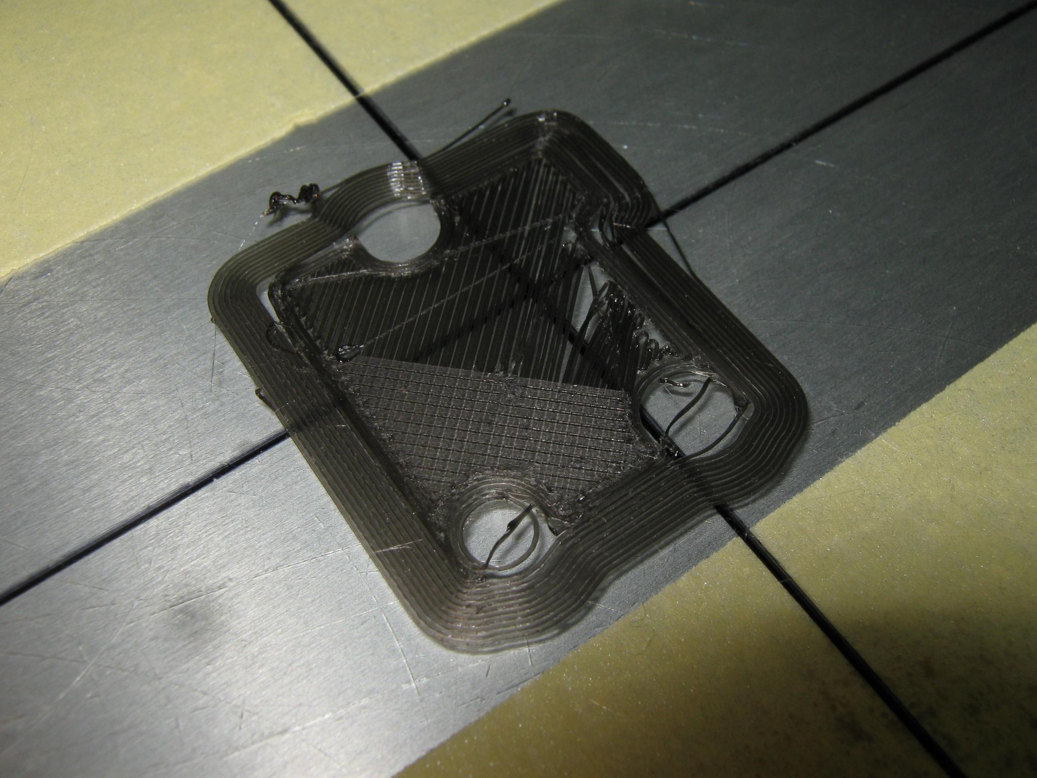

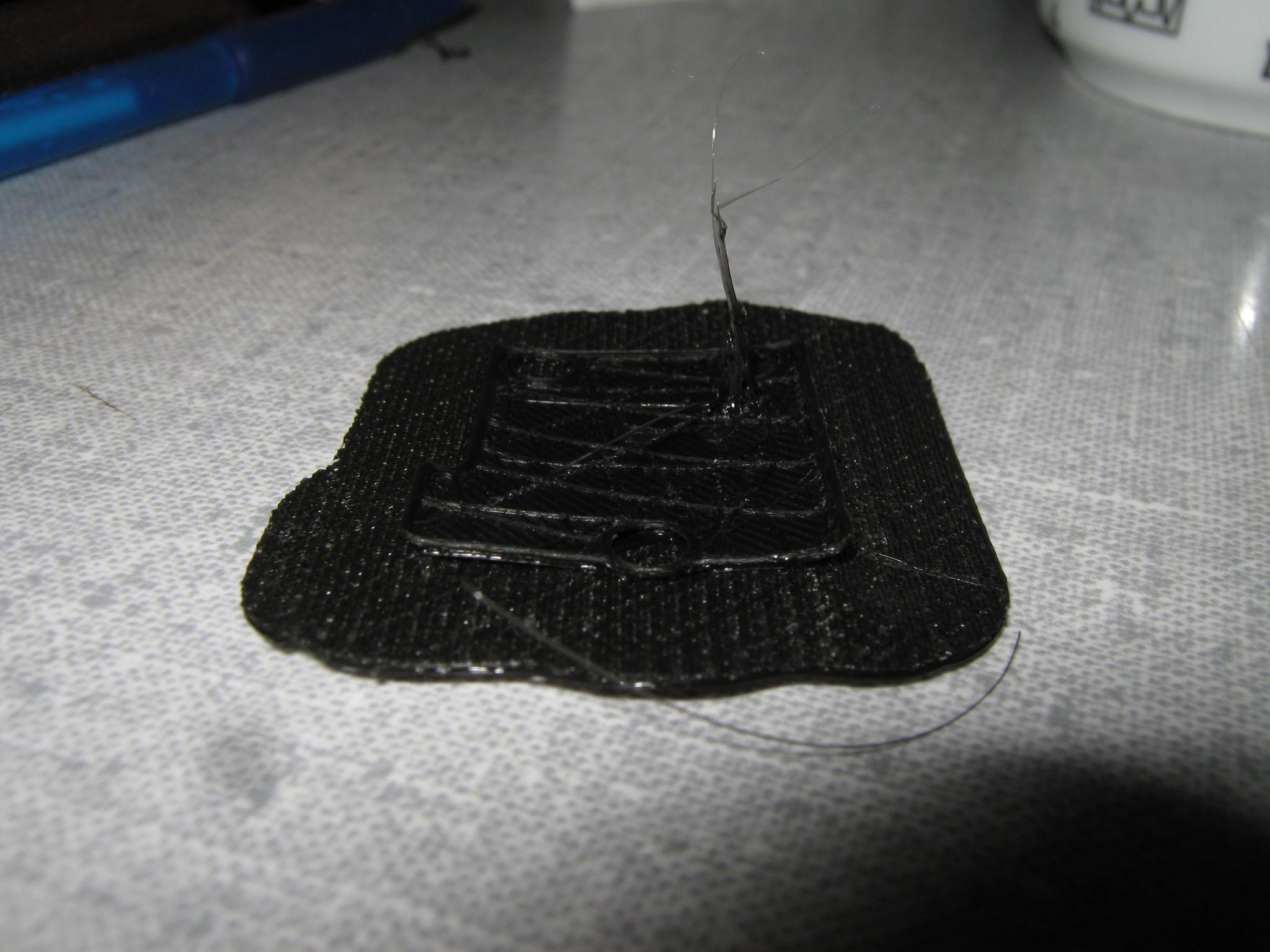

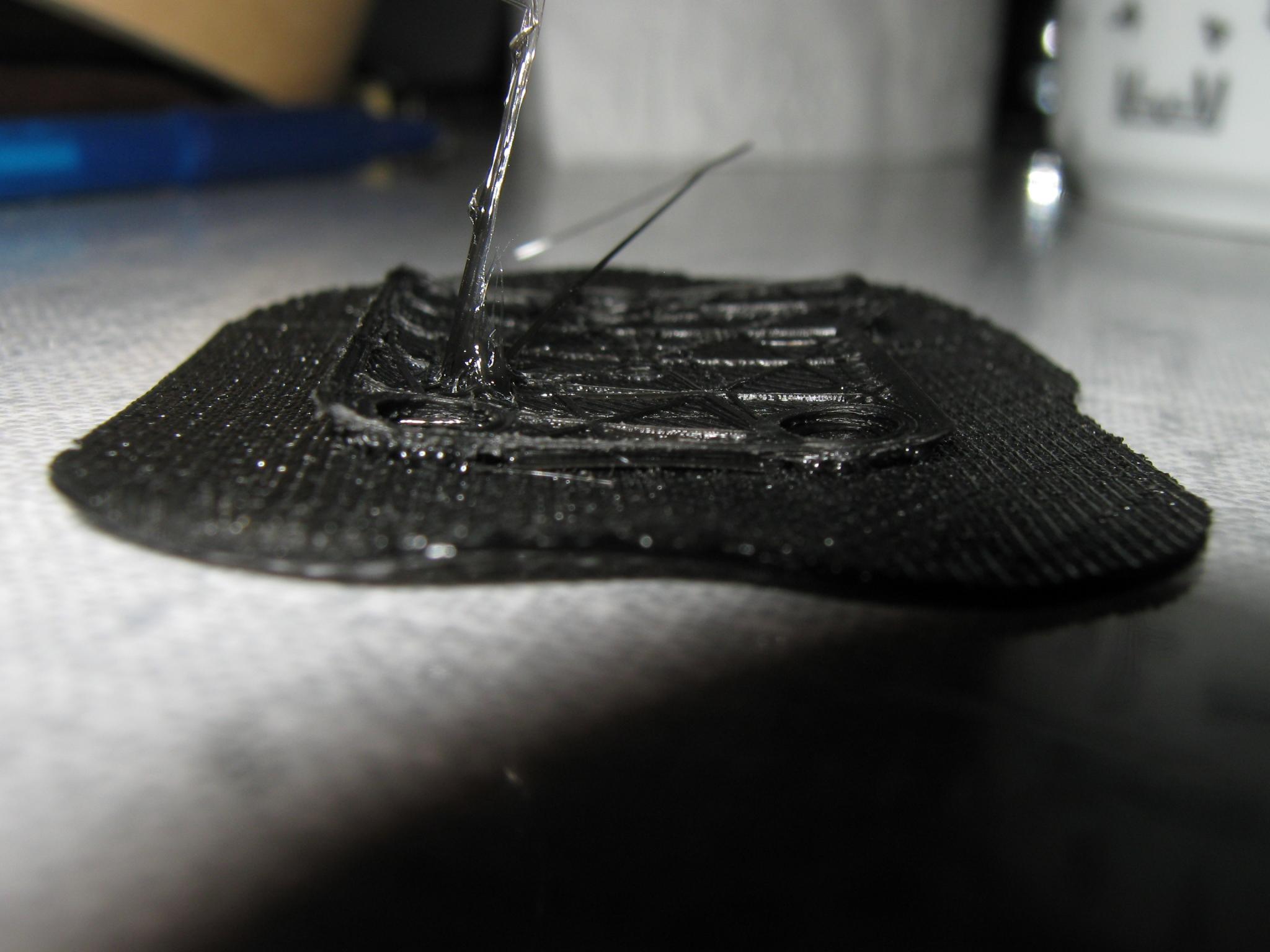

Gizmil Posté(e) Juillet 25, 2018 Auteur Partager Posté(e) Juillet 25, 2018 (modifié) Voilà le résultat à la première couche (cette fois-ci, j'ai la présence d'esprit de stopper-là et de prendre une photo pour vous montrer) ! La deuxième couche avait commencé à s'imprimer mais vu le résultat, je me suis dis que j'allais stopper ! Alors, vos avis ? Modifié (le) Juillet 25, 2018 par Gizmil Lien vers le commentaire Partager sur d’autres sites More sharing options...
Bosco2509 Posté(e) Juillet 25, 2018 Partager Posté(e) Juillet 25, 2018 https://www.thingiverse.com/thing:2935674 Hum... c'est un "Work in progress" (donc en cours de conception, sujet à défaut souvent)... et c'est pas le plus facile à imprimer que tu as choisi... je commence à comprendre. Je me dit... je vais reprendre point par point (en gras les modifs suggérés) : Hauteur de la couche : 0.06 > 0.2 (serait largement suffisant selon moi) Epaisseur de la paroi : 0.8 Nombre de lignes de la paroi : 2 Epaisseur du dessus/dessous : 0.6 > 0.8 (c'est que j'utilise en ce moment) Epaisseur du dessus : 0.6 > 0.8 Couches supérieures : 10 > 4 (je trouve cela suffisant) Epaisseur du dessous : 0.6 > 0.8 Couches inférieures : 10 > 4 Motif du dessus.dessous : lignes Vitesse d'impression horizontale : 0 Densité du remplissage : 20 Motif du remplissage : triangles Température buse : 200° Température plateau : 65° (je met 55°C perso... chacun met ce qu'il veut) Débit : 100% Débit de la couche initiale : 60% > 100% (j'estime qu'il faut pas toucher à ce que l'on connait pas) Activer la rétraction : oui Distance de rétractation : 5mm Vitesse de rétractation : 70 > C'est beaucoup > 40 (c'est suffisant) Vitesse de rétractation primaire : 70 > 40 (même raison) Vitesse d'impression : 40 > 60 (le par défaut, je n'y touche pas) Vitesse d'impression de la paroi : 25 > 30 Vitesse d'impression de la paroi externe : 25 > 30 Vitesse d'impression de la paroi interne : 25 > 30 Vitesse d'impression dessus/dessous : 15 > 30 Vitesse de la couche initiale : 25 > 30 Vitesse de déplacement de la couche initiale : 30 > 60 (on peut réduire, si la pièce est fragile) Vitesse d'impression de la jupe/bordure : 25 > 30 (parfois je monte à 45... dans de rare occasion) Décalage en Z lors d'une rétraction : oui > Non (je met seulement Oui, quand je met des supports ou des modèles fragiles) Activer le refroidissement de l'impression : oui Vitesse du ventilateur : 100% Générer les supports : non Type d'adhérence plateau: bordure Nombre de lignes de la bordure : 10 (je met à 4... mais je maitrise mieux que toi... mais il m'arrive à monter jusqu'à 20 quand je l'estime nécessaire) Support d'impression : verre (c'était déjà le cas lors de l'impression n°2)Système d'adhérence : aucun il y a 8 minutes, Gizmil a dit : Voilà le résultat à la première couche (cette fois-ci, j'ai la présence d'esprit de stopper-là et de prendre une photo pour vous montrer) ! La deuxième couche avait commencé à s'imprimer mais vu le résultat, je me suis dis que j'allais stopper ! Alors, vos avis ? Si j'étais toi... j'arrêterais de modifier les réglages. Lien vers le commentaire Partager sur d’autres sites More sharing options...

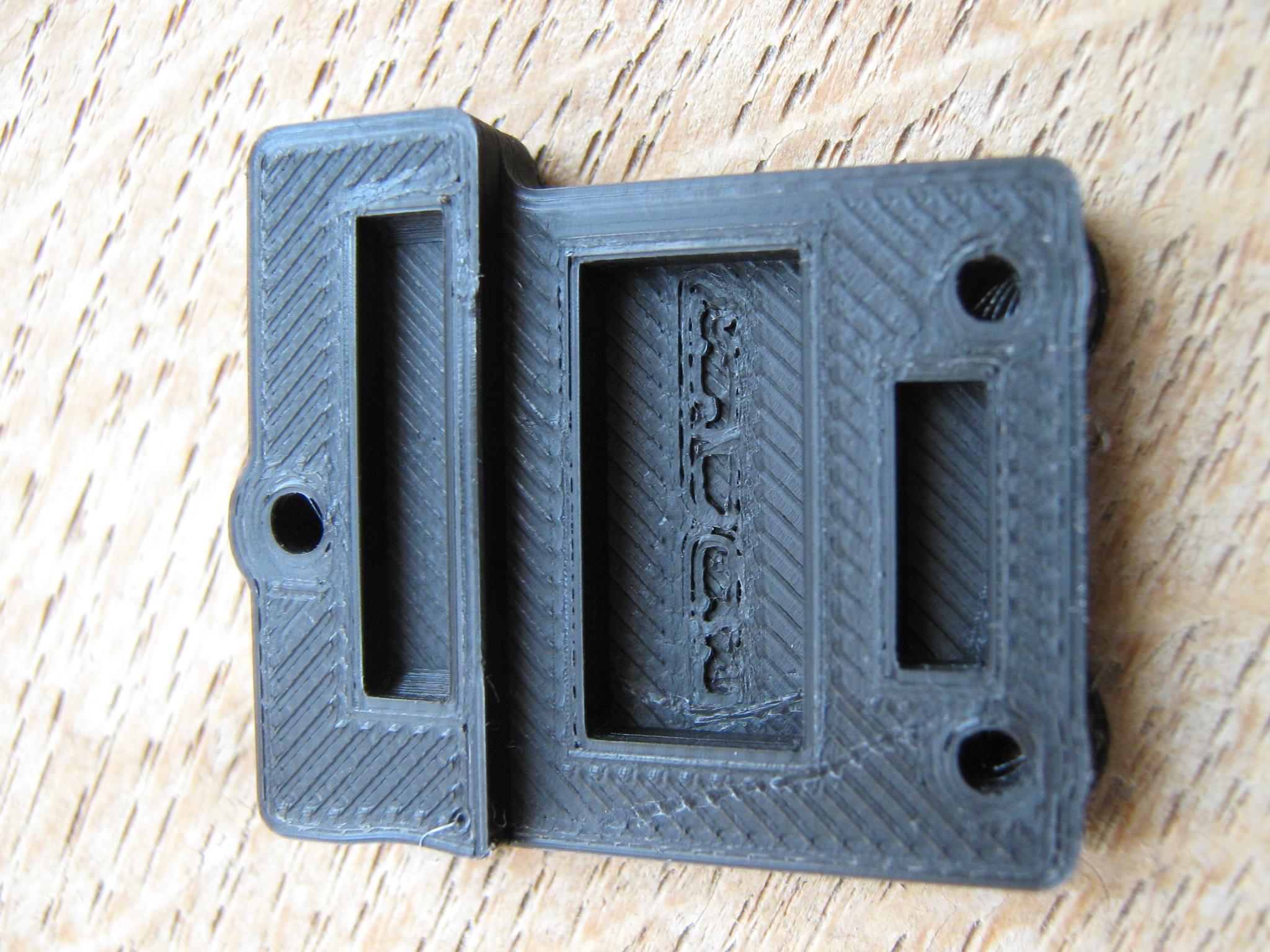

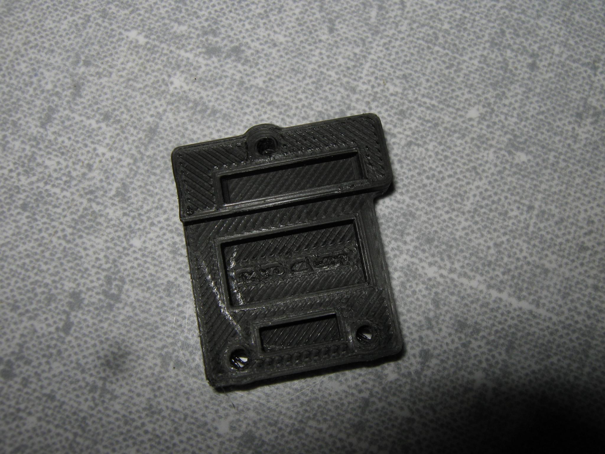

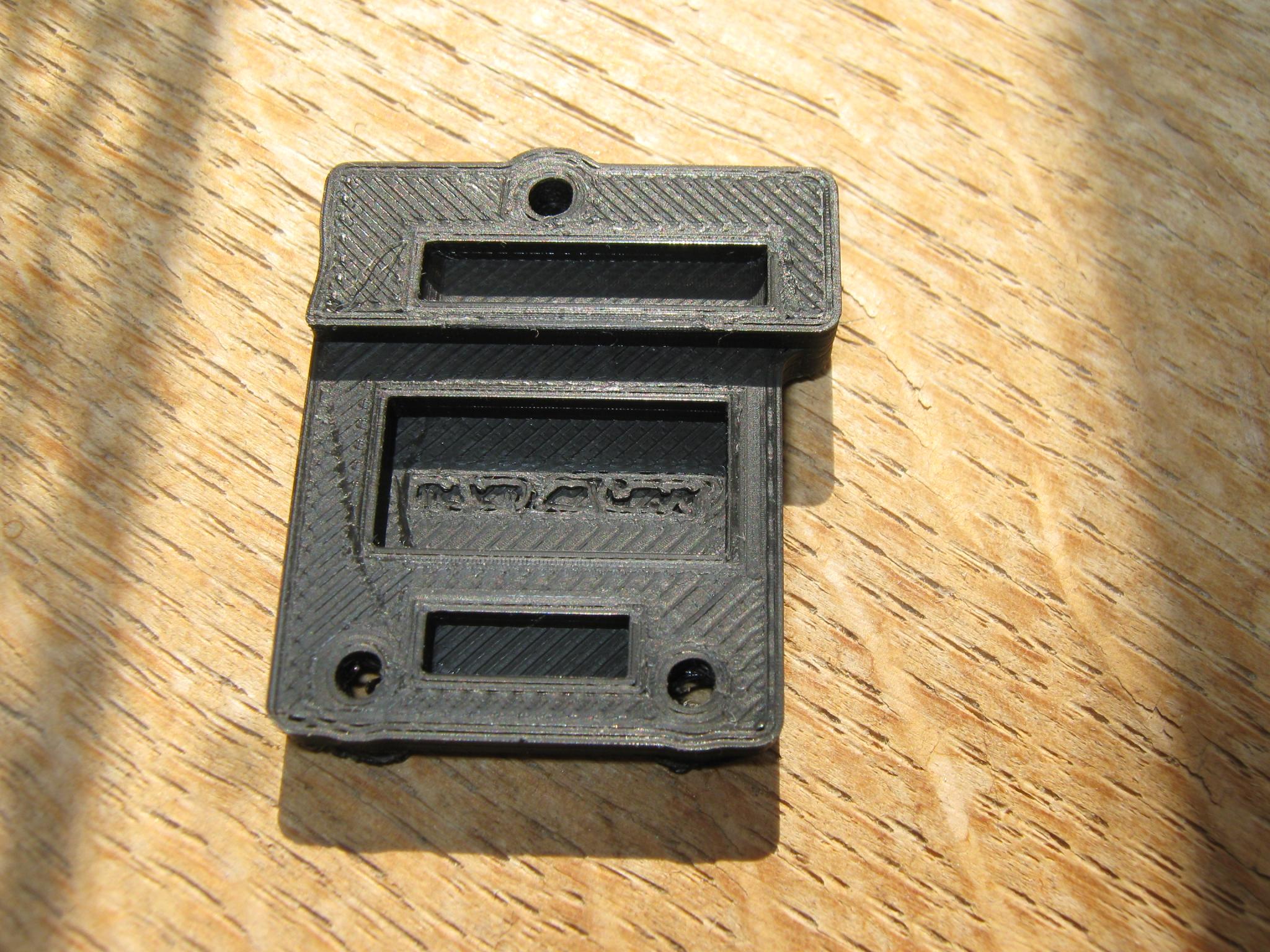

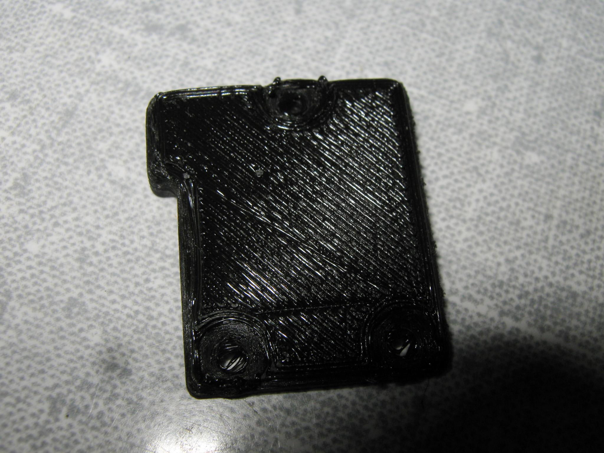

Gizmil Posté(e) Juillet 25, 2018 Auteur Partager Posté(e) Juillet 25, 2018 Hello, me revoilà avec les photos de l'impression n°3. C'est déjà plus satisfaisant mais je sens bien que j'ai encore des réglages à faire car les orifices des vis sont loin d'être nets, j'ai des écarts entre le remplissage et le contour et j'ai un problème de rétraction. Mais bon, au moins, je commence à parvenir à faire coller ma première couche et à la rendre propre, c'est déjà un pas en avant. Bref, je poursuis mes aventures ! lol Lien vers le commentaire Partager sur d’autres sites More sharing options...
Bosco2509 Posté(e) Juillet 25, 2018 Partager Posté(e) Juillet 25, 2018 il y a 21 minutes, Jean-Claude Garnier a dit : Même que mon détecteur d'incendie gueule à tous les coups si j'oublie de le pousser momentanément au moment où je pulvérise. Ça vous l'fait aussi, Lézôtres ? Oh... cela m'arrive... rarement... mais cela arrive que mon détecteur d'incendie se mette à gueuler quand je vaporise. Mais c'est de plus en plus rare. Je me suis simplement mis à appliquer un ordre simple avant de lancer une impression : Boire un café, bien corsé, histoire que je soit bien réveiller. Allumer l'imprimante, le PC, et tout ce qui suit. Vérifier que le modèle à imprimer s'affiche bien sur la vue par couches. Vaporiser ma laque sur le plateau Lancer un auto-home, et un pré-chauffage. Lancer l'impression Si je vois au bout de la 1ère couche que tout est bon... j'allume mon détecteur d'incendie en tout dernier. Nan... car si la première couche n'a pas adhéré suffisament que je dois revaporiser de la laque, ce serait du "Looping" tout craché d'avoir bêtement allumé avant le détecteur. Lien vers le commentaire Partager sur d’autres sites More sharing options...

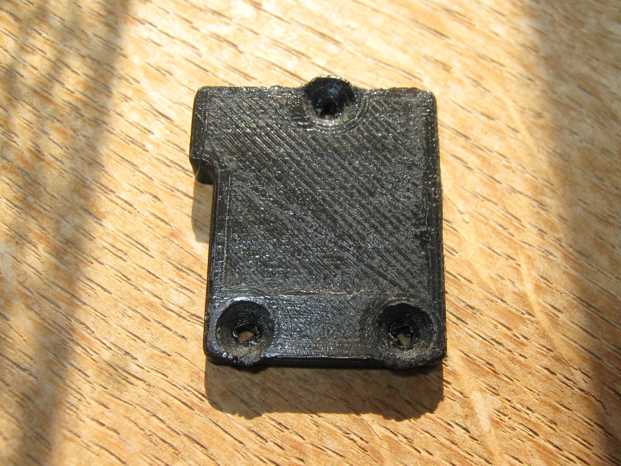

fran6p Posté(e) Juillet 25, 2018 Partager Posté(e) Juillet 25, 2018 (modifié) Effectivement c'est pas une impression facile (beaucoup de support). La pièce que tu nous présentes est petite (25x30mm). Les photos agrandissent tous les défauts. Je l'ai testé cet après-midi car je trouvais que mon bureau n'était pas encore assez chaud . Pour l'imprimer, il n'y a pas besoin de support, il faut juste tourner de 180° la pièce pour qu'elle repose côté vissage. Mon PLA noir (3D850) à 205°, plateau à 55°, rien comme accroche à part ma feuille de PEI (couleur jaune doré). Vitesse de 60mm/s, couche de 0,2mm, buse de 0,4mm... Un des trous de vis a déposé trop de matière que j'ai dû enlever à la main ce qui a causé un manque de matière sur les couches suivantes. Les photos agrandies ne sont pas terribles. Mais en réalité (à taille réelle) la pièce est pas trop mal même si j'en ai déjà réalisé de bien meilleures. Je pense que le fichier STL demanderait à être retravailler. La pièce au final est fonctionnelle avec des hauteurs de couche de 0,2mm et je ne vois pas pourquoi l'américain qui l'a réalisé indique une hauteur de couche de 0,06mm car à cette définition son autre pièce qui se fixe sur l'extrudeur demande plus 20 heures avec tous les supports obligatoires. AMHA, il existe d'autres supports pour le détecteur de filament plus faciles et rapides à imprimer que le sien (ce n'est pas une réalisation Thingiverse que je recommanderai). Modifié (le) Juillet 25, 2018 par fran6p complément 1 Lien vers le commentaire Partager sur d’autres sites More sharing options...
Gizmil Posté(e) Juillet 25, 2018 Auteur Partager Posté(e) Juillet 25, 2018 (modifié) Aaah, c'est cool que t'aies pris la peine de l'imprimer, Fran6p ! Je le dis sans insolence, ça me rassure un peu sur mes capacités à l'impression parce que je commençais à être inquiet. C'est vrai que le gros plan agrandi tous les défauts. Mais sincèrement, je pensais qu'il y avait moyen d'obtenir des résultats un peu plus classes, un peu mieux finis. Voilà ce que, moi, je viens de sortir avec les paramètres de Bosco (que j'ai scrupuleusement respecté, pour voir) : Je pense que pour ma prochaine impression, je vais juste affiner un peu la hauteur de couche tout en conservant ses paramètres et on verra bien. Ce qui est compliqué pour l'imprimante, c'est le nivelage des trous de vis. J'étudierais le troubleshooting de simplify3d.com pour voir si je peux améliorer certaines choses. Modifié (le) Juillet 25, 2018 par Gizmil Lien vers le commentaire Partager sur d’autres sites More sharing options...
