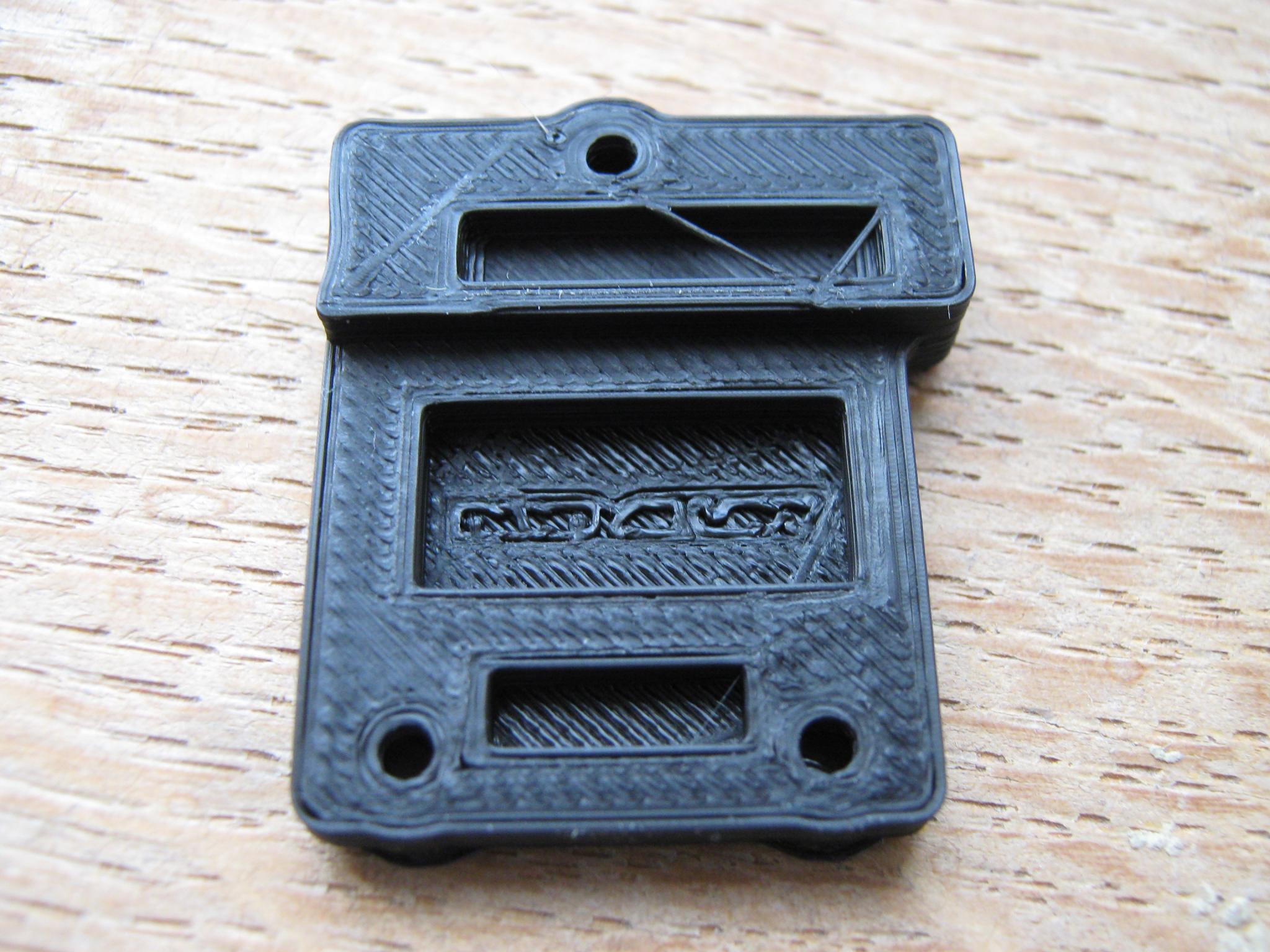

Bosco2509 Posté(e) Juillet 25, 2018 Posté(e) Juillet 25, 2018 Moi... perso... j'utilise celui-ci : https://www.thingiverse.com/thing:2671113 Mais il ne me donne pas entière satisfaction... en raison de mon installation... particulière... alors j'envisageais de modifier à partir de ce remix : https://www.thingiverse.com/thing:2672470 Mais... il y a un autre "mais"... au vue que j'envisage "peut être" d'opter pour un caisson, je dois attendre de voir si je fait un caisson. il y a 2 minutes, Gizmil a dit : Aaah, c'est cool que t'aies pris la peine de l'imprimer, Fran6p ! Je le dis sans insolence, ça me rassure un peu sur mes capacités à l'impression parce que je commençais à être inquiet. C'est vrai que le gros plan agrandi tous les défauts. Mais sincèrement, je pensais qu'il y avait moyen d'obtenir des résultats un peu plus classes, un peu mieux finis. Voilà ce que, moi, je viens de sortir avec les paramètres de Bosco (que j'ai scrupuleusement respecté, pour voir) : Je pense que pour ma prochaine impression, je vais juste affiner un peu la hauteur de couche tout en conservant ses paramètres et on verra bien. Ce qui est compliqué pour l'imprimante, c'est le nivelage des trous de vis. J'étudierais le troubleshooting de simplify3d.com pour voir si je peux améliorer certaines choses. Je pense que tu n'obtiendras pas mieux... J'avais déjà examiné ce modèle... et j'avais conclu qu'il y avait trop de choses à corriger pour qu'il me convienne... et au final j'ai pris un modèle déjà fait.

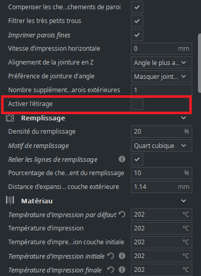

fran6p Posté(e) Juillet 25, 2018 Posté(e) Juillet 25, 2018 il y a une heure, Gizmil a dit : Ce qui est compliqué pour l'imprimante, c'est le nivelage des trous de vis. Pour cette pièce (le capot du détecteur de filament) tu pourrais pour ces passages de vis mettre un support. Cette pièce est relativement rapide à imprimer (15 minutes). Après l'avoir réalisée, je trouve que tes résultats ne sont pas si mal que ça. Peut-être encore un peu trop haut pour ta première couche (pas beaucoup mais un peu ). Pour le dessus, tu pourrais demander un lissage dans Cura (la buse effectue un dernier passage sur les surfaces planes sans extruder de matière ce qui permet de fondre un peu plus le filament). Dans le section "Remplissage" 'Activer l'étirage' comme dans la copie-écran ci-dessous : 1
Gizmil Posté(e) Juillet 25, 2018 Auteur Posté(e) Juillet 25, 2018 Ah, sympa, je ne connaissais pas cette option ! Oui, c'est pas mal, ça, faudra que je teste !

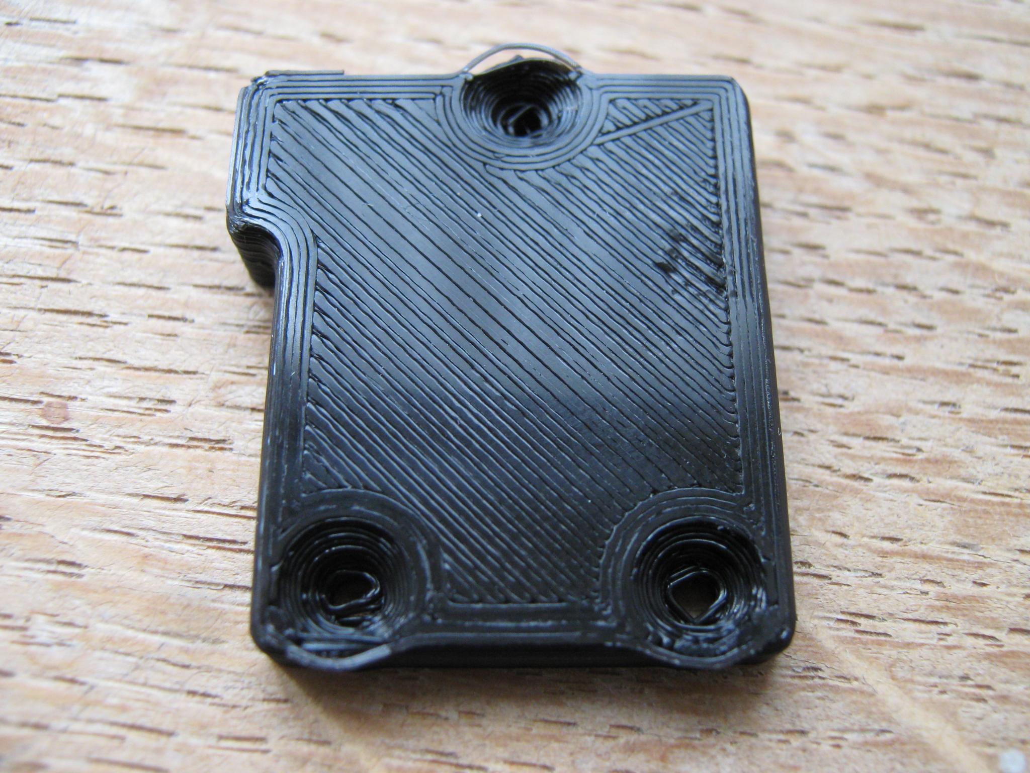

Gizmil Posté(e) Juillet 25, 2018 Auteur Posté(e) Juillet 25, 2018 (modifié) Pour cette pièce, je me suis quand même arrêté à une dernière impression. J'ai utilisé les paramètres de Bosco mais j'ai diminuée la hauteur de couche à 0.1mm pour un peu plus de finesse au niveau des trous des vis mais je n'ai pas laissé à 0.06 pour éviter que ce soit trop petit. Et là, j'ai sorti une pièce assez correcte. C'est toujours du côté des vis que ça plante un peu mais je ferais avec. Là, j'ai lancé l'impression de la deuxième pièce, on va bien voir ce que ça donne. Je constate déjà pas mal de cordes et ça m'inquiétait un peu, peur que la buse ne les entraine dans sa course et que ça foute tout en l'air. Du coup, je me suis rappelé qu'il y a une option "pause print" et que je ne l'avais pas encore testée. J'ignore si c'était une bonne idée mais je l'ai utilisée, coupé mes fils et relancé l'impression. Bon, ça a l'air ok ! Modifié (le) Juillet 25, 2018 par Gizmil
