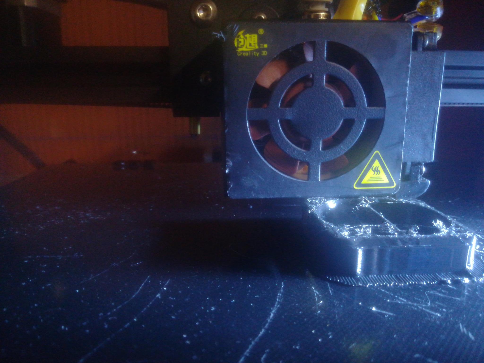

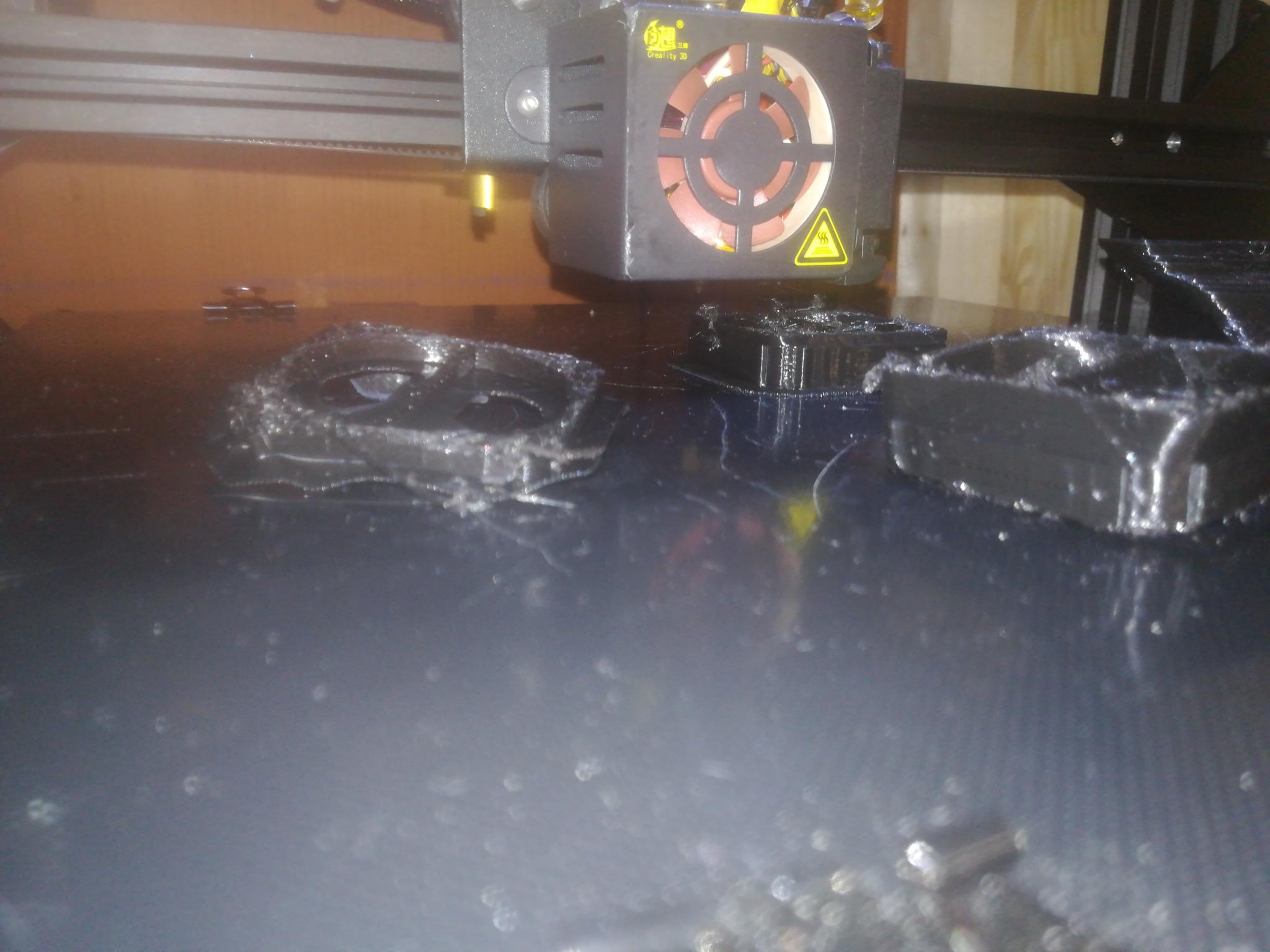

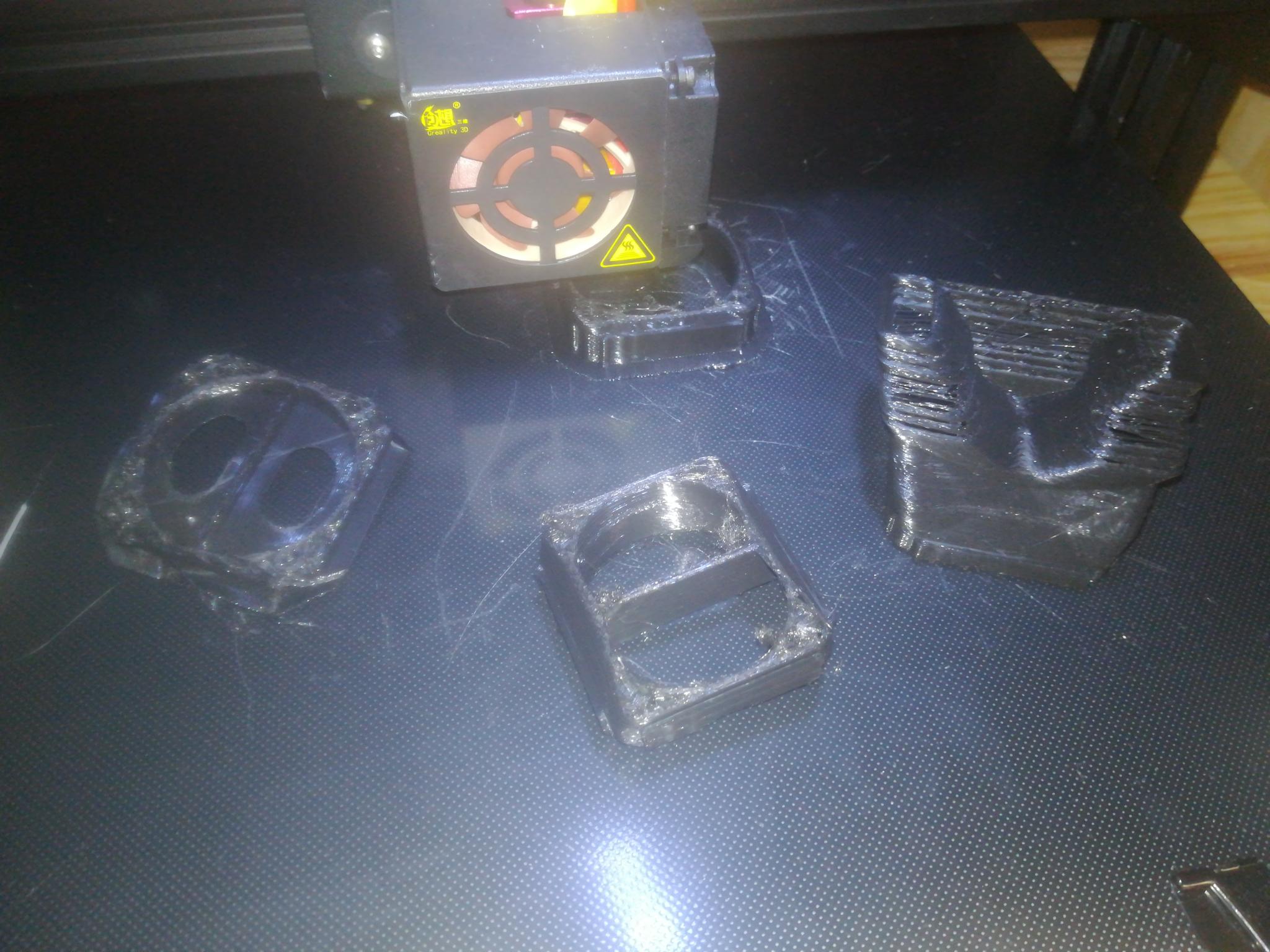

max01 Posté(e) Juillet 26, 2018 Posté(e) Juillet 26, 2018 (modifié) Bonjour a tous ! Je me présente je m'appelle Maxime et je suis l'heureux acquéreur (sur le papier) d'une CR10 upgrade en CR10S. Je dis heureux mais depuis quelques temps je suis désespéré.... J'ai tout essayé. Print avec rétractation, puis sans. Modification de la température 195, 200, 215°.... La vitesse d'impression.... Nettoyage de la buse, a chaque fois c'est la même chose le print ne se finit pas... Et je mange des klm de pla... Je suis certe novice, mais avant de poster ce sujet j'ai fouillé tout le web (je me suis même imprimé un répertoire des erreurs et solutions d'impression) Je suis désespéré... Merci d'avance pour votre aide Mon problème ? Le voici en images: Modifié (le) Juillet 26, 2018 par max01
fran6p Posté(e) Juillet 26, 2018 Posté(e) Juillet 26, 2018 Bonjour Maxime, Pourrais-tu nous en dire plus concernant: ton PLA (marque, couleurs (même si j'ai bien bu vu du noir sur tes photos et ça, c'est @Bosco2509 qui va être content ), températures (filament / lit chauffant) ventilation sur le filament à partir de quelle couche vitesse d'impression hauteur de couche et j'en oublie certainement Sur les photos, ton imprimante est allumée? Si oui alors tu as un problème de ventilateur (d'ailleurs c'est pas celui d'origine, je vois un Noctua) qui devrait tourner. Celui à l'intérieur de la cage métallique refroidit le radiateur de la tête ET il DOIT tourner en permanence sinon c'est le bouchage assuré dans la gorge en PTFE. Comme tu as changé le ventilateur d'origine, l'as-tu bien remonté pour qu'il souffle sur le radiateur rouge? D'autres auront sans doute de meilleures idées car là avec la chaleur qu'il fait je sens mon cerveau se ramollir et je dois de ce pas aller le rafraîchir
max01 Posté(e) Juillet 26, 2018 Auteur Posté(e) Juillet 26, 2018 (modifié) @fran6p bonjour merci de ta réponse. Alors je vais tâcher d'être le plus précis possible. L'imprimante sur la photo est éteinte. Le noctua tourne sans souci (défois il s'arrête 2 secondes et puis il redémarre) quand cette dernière est allumé et que la buse chauffe. Je réponds en dessous de tes questions: ton PLA (marque, couleurs (même si j'ai bien bu vu du noir sur tes photos et ça, c'est @Bosco2509 qui va être content ) C'est bien du pla noir (le noir c'est la vie, ou dans mon cas la dépression que me cause cette imprimante) la marque inconnue au bataillon (voir photo) températures (filament / lit chauffant) Filament= 215° Lit= 80° ventilation sur le filament à partir de quelle couche A partir de la première, après le radeau (pour info, ce que j'imprime c'est une pièce pour amélioré cette partie) vitesse d'impression 60mm/s hauteur de couche 531 couches (pas des pampers) Modifié (le) Juillet 26, 2018 par max01

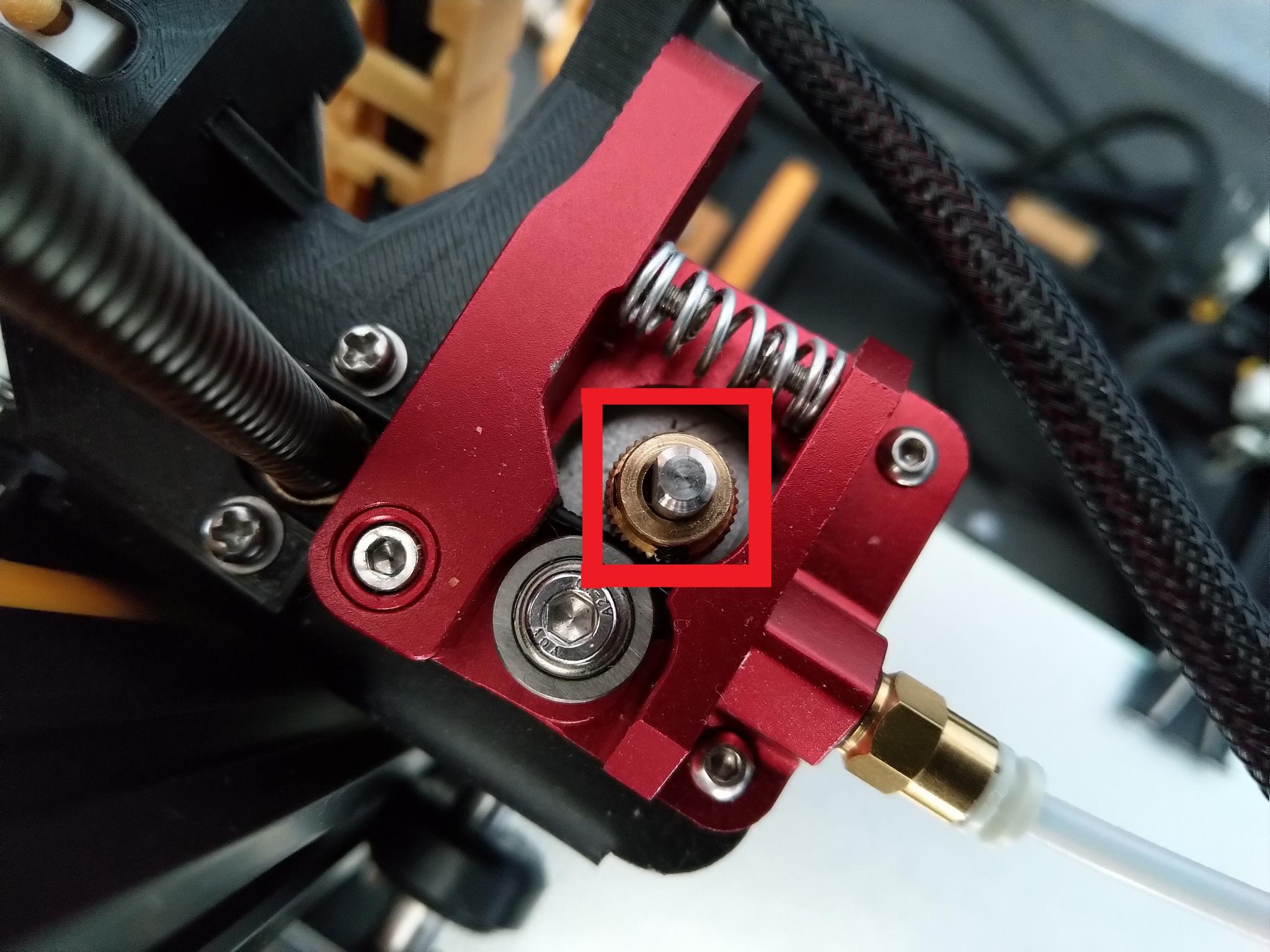

max01 Posté(e) Juillet 26, 2018 Auteur Posté(e) Juillet 26, 2018 (modifié) Moi c'est dans le garage qu'il fait 45°c, y a tellement une différence de température entre le bureau (qui est dans le garage) et le garage que je suis obligé de donner un coup d'épaule pour ouvrir la porte.... Désoler mais mon niveau de newbitude m'oblige à te répondre par des questions Tu voit ce que j'ai encadré en rouge ? C'est simple... tu prend l'une des clés fourni avec l'imprimante et tu resserre. oui je vois Cela peut venir du ressort... qui comprime pas assez... donc pendant que tu y sera... vérifie que le ressort exerce de la tension. Comment je vérifie la tension? je sais pas si j'ai le droit de faire la comparaison mais il est aussi dur que mon... enfin il est pas moue je me rends pas compte de se qu'on appelle la bonne "tension" Cela étant dit... cela peut venir... du moteur... qui chauffe trop (surtout par ces températures caniculaires) et qui fait ramolir ton filament... l'empêchant d'être entrainé. Ce qui expliquerai que cela se provoque au bout d'un moment. Là il faudra par sécurité, vérifier la tension électrique du moteur, avec les outils adéquate. Les moteurs des axes et d'extrusion, quand elle tournai, était aussi chaud que le bed (soit +/- 80°C). Qu'est ce que je peux faire contre cela? et quels sont les bonnes tensions que je dois avoir sur mon testeur? Modifié (le) Juillet 26, 2018 par max01
Bosco2509 Posté(e) Juillet 26, 2018 Posté(e) Juillet 26, 2018 (modifié) il y a 15 minutes, max01 a dit : Moi c'est dans le garage qu'il fait 45°c, y a tellement une différence de température entre le bureau (qui est dans le garage) et le garage que je suis obligé de donner un coup d'épaule pour ouvrir la porte.... Désoler mais mon niveau de newbitude m'oblige à te répondre par des questions Tu voit ce que j'ai encadré en rouge ? C'est simple... tu prend l'une des clés fourni avec l'imprimante et tu resserre. oui je vois Cela peut venir du ressort... qui comprime pas assez... donc pendant que tu y sera... vérifie que le ressort exerce de la tension. Comment je vérifie la tension? Cela étant dit... cela peut venir... du moteur... qui chauffe trop (surtout par ces températures caniculaires) et qui fait ramolir ton filament... l'empêchant d'être entrainé. Ce qui expliquerai que cela se provoque au bout d'un moment. Là il faudra par sécurité, vérifier la tension électrique du moteur, avec les outils adéquate. Les moteurs des axes et d'extrusion, quand elle tournai, était aussi chaud que le bed (soit +/- 80°C). Qu'est ce que je peux faire contre cela? Comment je vérifie la tension? En fait c'est assez simple : Tu regarde ton filament, il faut qu'il s'écrase contre le pignon. Ou plus simple, tu tente de tirer ton filament, il ne faut pas qu'il puisse venir. Les moteurs des axes et d'extrusion, quand elle tournai, était aussi chaud que le bed (soit +/- 80°C). Qu'est ce que je peux faire contre cela? Là c'est pas bon du tout. Dit toi que ton filament se ramoli à partir de 60°C. Si le moteur chauffe à 80°C, le filament doit commencer à devenir maléable... et ne sera plus entrainé. Regarde le pignon d'entrainement, je parie qu'il y a des résidus de filament sur le pignon. La solution ?! Euh... hum... la version simple : Ne pas imprimer quand il fait chaud. La version plus sophistiqué : Installé un ventilateur sur l'extrudeur pour refroidir tout cela. Ou tu peut aussi tenter le coup en installant des dissipateurs de chaleur sur le moteur de l'extrudeur, comme moi je l'ai fait. Autre option : Régler la tension du moteur d'extrusion. Mais des personnes plus calés que moi t'expliqueront comment procéder. Edit : Mais dans un premier temps... resserre le pignon... fait cela moteur chaud de préférence. Modifié (le) Juillet 26, 2018 par Bosco2509
max01 Posté(e) Juillet 26, 2018 Auteur Posté(e) Juillet 26, 2018 (modifié) il y a 16 minutes, Bosco2509 a dit : Comment je vérifie la tension? En fait c'est assez simple : Tu regarde ton filament, il faut qu'il s'écrase contre le pignon. Ou plus simple, tu tente de tirer ton filament, il ne faut pas qu'il puisse venir. Les moteurs des axes et d'extrusion, quand elle tournai, était aussi chaud que le bed (soit +/- 80°C). Qu'est ce que je peux faire contre cela? Là c'est pas bon du tout. Dit toi que ton filament se ramoli à partir de 60°C. Si le moteur chauffe à 80°C, le filament doit commencer à devenir maléable... et ne sera plus entrainé. Regarde le pignon d'entrainement, je parie qu'il y a des résidus de filament sur le pignon. La solution ?! Euh... hum... la version simple : Ne pas imprimer quand il fait chaud. La version plus sophistiqué : Installé un ventilateur sur l'extrudeur pour refroidir tout cela. Ou tu peut aussi tenter le coup en installant des dissipateurs de chaleur sur le moteur de l'extrudeur, comme moi je l'ai fait. Autre option : Régler la tension du moteur d'extrusion. Mais des personnes plus calés que moi t'expliqueront comment procéder. Edit : Mais dans un premier temps... resserre le pignon... fait cela moteur chaud de préférence. ok alors la tension à l'air d'être bonne (quand je tire dessus il ne bouge pas) l'imprimante ce trouve dans le garage (cause à effet de la chaleur?) quel type de ventilateur et quel dissipateur dois-je installé? Modifié (le) Juillet 26, 2018 par max01
Bosco2509 Posté(e) Juillet 26, 2018 Posté(e) Juillet 26, 2018 (modifié) il y a 25 minutes, max01 a dit : ok alors la tension à l'air d'être bonne (quand je tire dessus il ne bouge pas) l'imprimante ce trouve dans le garage (cause à effet de la chaleur?) quel type de ventilateur et quel dissipateur dois-je installé? Moi, j'ai installé cela. C'est juste des dissipateurs. D'autres... notamment, sur Facebook ou thingiverse ont installés cela. Les ventilos nécessaires sont des 40mm standard pour PC. Pour le branchement, il faudra trouver une solution. Voilà... c'est tout. Il faut savoir que cela ne te fera pas refroidir ton filament. Si le moteur est trop chaud, ces 2 solutions ne feront que brasser de l'air chaud. J'ai une certaine @Alice_Wonderland, qui essaie d'imprimer la Coupe du Monde de Fouteux... elle est à sa 4e tentatives, qui échoue, et qui m'a demandé, à 15h cet aprem, pourquoi cela imprimait pas. Je lui ai répondu, c'est pas les 37°C dans son appartement (sans climatisation) qu'elle arriverait à l'imprimer, car c'est trop chaud pour imprimer. Et que moi à 30°C, j'évite déjà d'imprimer, car il fait trop chaud (et que mes impressions ne font que finir à la poubelle). Il faut faire un choix : Tenter d'imprimer même si pour cela gaspiller une bobine de 1kg qui fini à la poubelle. Ou être raisonnable et retenter quand la canicule sera passé. Modifié (le) Juillet 26, 2018 par Bosco2509

fran6p Posté(e) Juillet 27, 2018 Posté(e) Juillet 27, 2018 Bonjour Comme l'a si bien dit @Bosco et tu le précises plus haut: dans ton garage, lieu où tu imprimes il fait 45°, alors ne cherche pas plus loin, le PLA se ramollit fortement à partir de 60°, tes moteurs tu le dis sont très chauds et transmettent une partie de cette chaleur via l'axe et la poulie crantée qui ne peut plus jouer son rôle. Le filament ne pouvant plus être entraîné dans le PTFE jusqu'à la tête, elle imprime alors dans le vide. Tant qu'il fait aussi chaud, n'insiste pas d'autant plus que la tête même si elle n'a plus de filament à extruder chauffe tout de même et tu risques de provoquer d'autres dégâts. SOLUTION: ne pas imprimer quand les températures sont trop élevées (et trop basses aussi). D'ailleurs ça me fait me questionner sur tous ceux qui enferment leur imprimante dans un caisson, n'ont t'ils jamais de problème?
