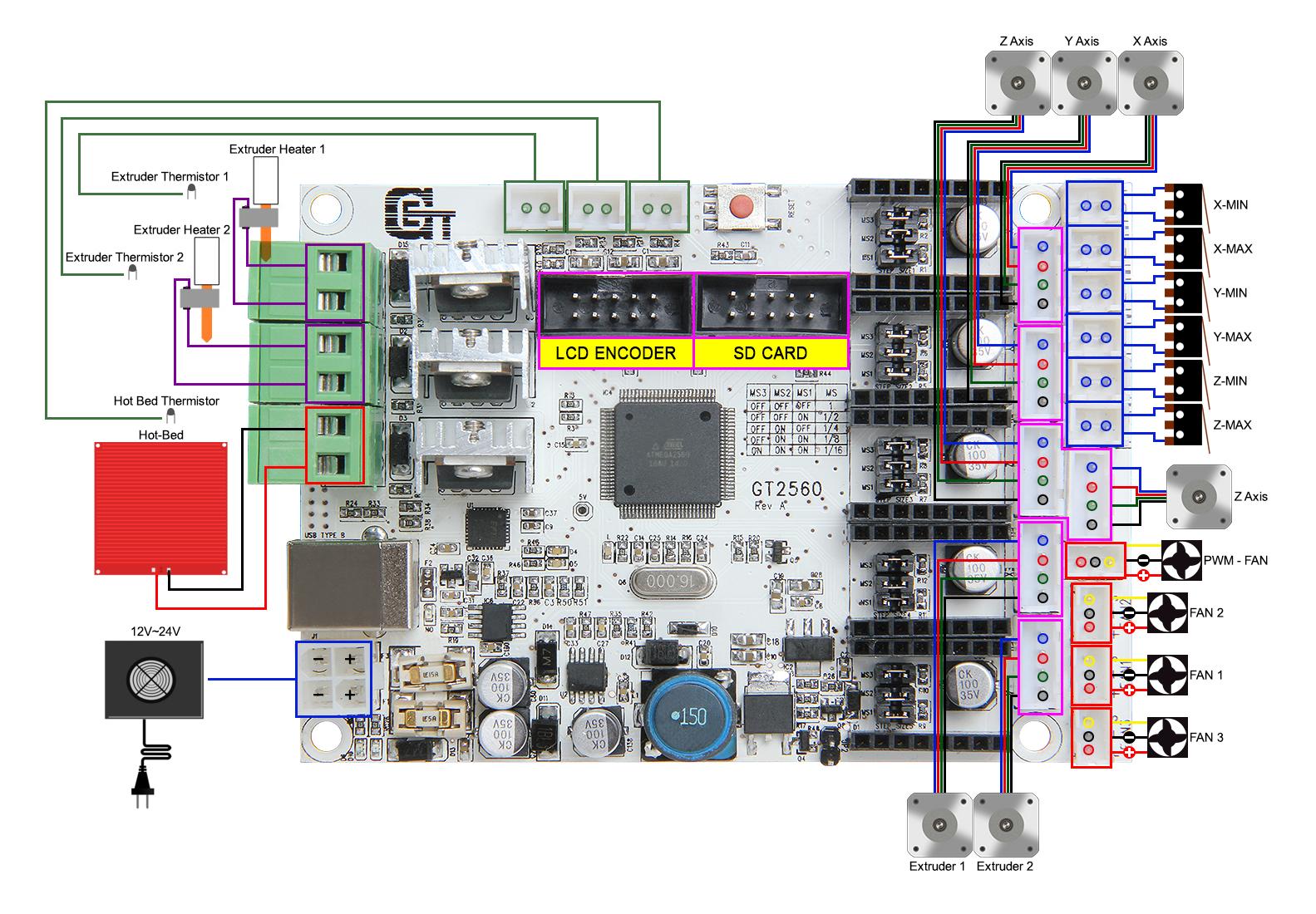

Tout a commencé quand ,un jour j'ai essayé d'imprimé un beau mètre Yoda,malheureusement le moteur de l'extrudeur ne tournée pas.Donc j'ai débranché le cable du moteur et je l'ai alimenté en électricité avec une battrie 5V et le moteur marchait très bien. J'ai ensuite reçu un message du blog (je ne me rappelle plus si c'est toi qui me l'avait envoyé)qui me disait que cela pouvait abîmé le moteur  .Alors j'ai essayé d'inverser le moteur du plateau avec celui de l'extrudeur.Et le moteur de l'extrudeur tournait très bien , alors que celui du plateau ne tournait pas .Je savait donc que le problème venait de la carte mère et non du moteur de l'extrudeur. Puis tu ma envoyé un lien pour m'aider (et je t'en remercie)qui me disait qu'il fallait vérifié mon .Gcode,j'ai essayé et ça  n'a pas marché.

Récapitulons, (j'aime bien):
Problème: Le moteur E ne bouge pas.
Solutions essayer: Changer le drivers,
                                     Changer le moteur
Résultat: RAS
Je sèche. Ça doit venir de la carte mère mais pourquoi ? Demande à @Janpolanton  car moi je ne m'y connais vraiment pas.

Salut tu n'as pas précisé si tu avais interchangé les drivers moteur entre E et X ou Y pour voir si le probléme venait de lui....

Le 11/8/2018 at 10:23, Totos38 a dit :
Oui ,j'ai tout essayé .
Voilà la réponse 😉

donc c'est le slot qui est mort, et en déportant l'extrudeur 1 sur le 2 il se passe quoi? bien sur faut modifier dans Marlin les Pin...

ok, vais essayer de t'aider, mais il faut nous donner un max d'infos, ce sera plus rapide...
etape 1 :première chose a faire, vérifier 20 fois les connexions, et je dis bien toutes les connexions,
etape 2 ensuite, installer et connecter repetier
etape 3 : verifier le autohome et donc le sens de déplacement des moteurs x,y et Z
etape 4 : mettre le plateau et la buse en chauffe et vérifier la montée en t° sur l'écran
étape 5 : seulement à chaud, vérifier le sens de déplacement du E, autrement dit l'extrudeur. Pour info, une sécurité empêche tout mouvement si la buse n'est pas à 170° au moins (par défaut)
fais ces étapes sans en sauter une seule, sinon plantage assuré.

En regardant tes photos de plus près, je crois avoir compris...
la hotend doit impérativement être branchée pour pouvoir bouger le moteur de l'extrudeur, comme je te l'ai dit, une sécurité bloque le mouvement du E si tu n'es pas à 170°
je pense que ton soucis vient de là
