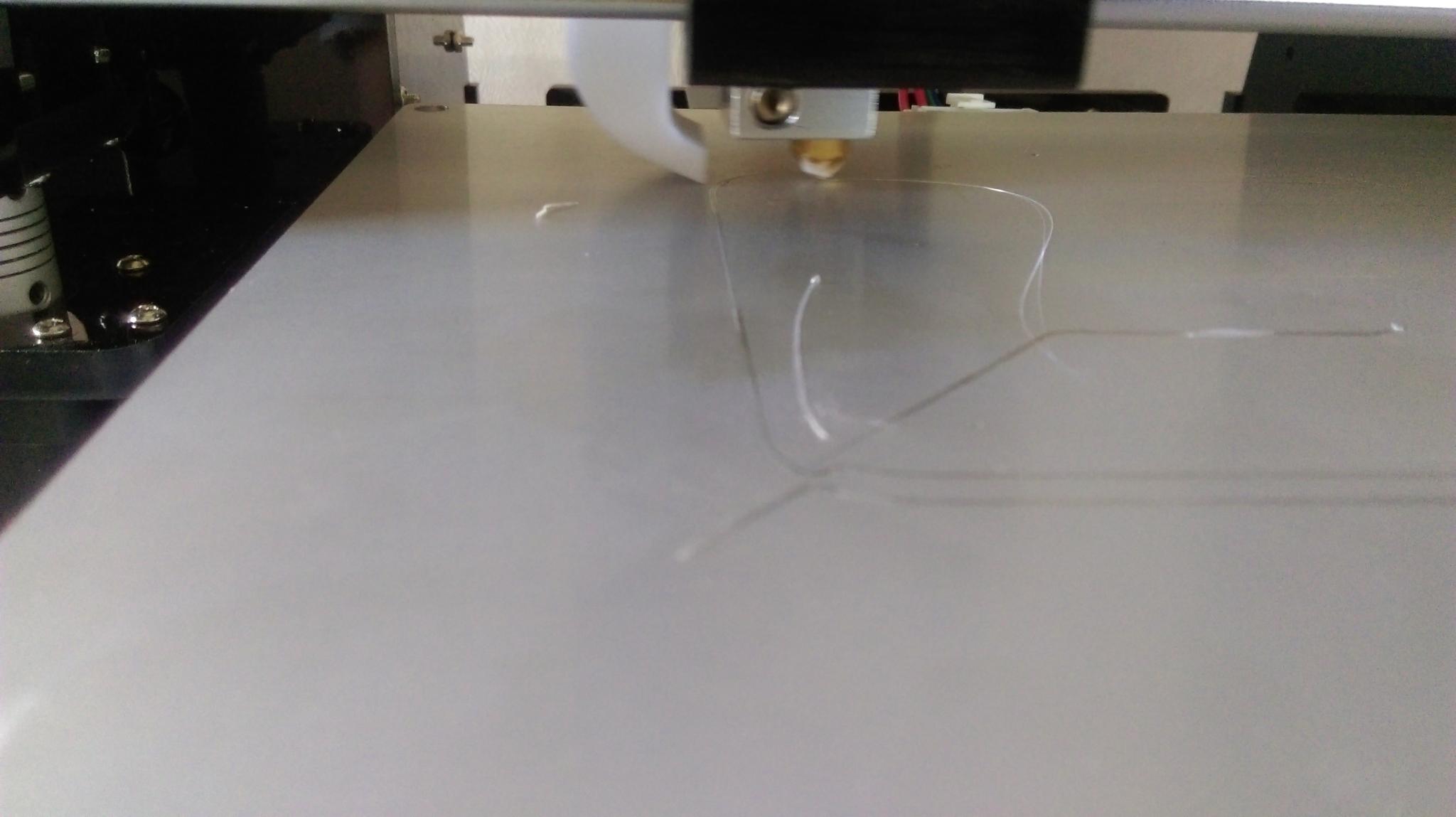

Caillou Posté(e) Aout 10, 2018 Posté(e) Aout 10, 2018 Bonjour à tous ! c'est ma première imprimante 3d, j'ai choisi une Anet A6 chez Gearbest. Le montage s'est plutôt bien passé, je suis allé à mon rythme. J'en suis à faire les tests d'impression : le PLA ne se dépose pas sur le plateau, mais s'agglutine autour de la buse. Je ne sais pas si c'est normal, mais le ventilateur frontal fonctionne, alors que le ventilateur latéral (celui avec le bec blanc) ne souffle pas. Je crois qu'il s'agit d'une question de réglages, pouvez-vous m'éclairer ? Merci
mikebzh44 Posté(e) Aout 10, 2018 Posté(e) Aout 10, 2018 (modifié) Déjà, c'était une mauvaise idée d'enlever le scotch du plateau Il était pas là pour la protection mais pour l'accroche du filament Soit tu remets du scotch (il en existe du spécial haute température), soit tu mets une vitre ou un miroir tenu avec des pinces et tu pulvérises un peu de laque (pour cheveux) fixation forte avant de mettre le plateau en chauffe. Tu peux peut-être essayer de pulvériser un peu de laque sur le bed alu avant la monter en T°, pour voir si ça améliorer l'accroche. Concernant, les ventilos, c'est normal que le latéral tourne dès la mise sous tension de l'imprimante. Et pour celui qui refroidit le filament imprimé, via le bec blanc, pour du PLA, il ne doit pas tourner pour la 1ère couche, afin qu'elle adhére bien au plateau mais seulement pour les suivantes. Pour l'ABS, c'est différent, il ne faut pas de ventilation du tout. Modifié (le) Aout 10, 2018 par mikebzh44

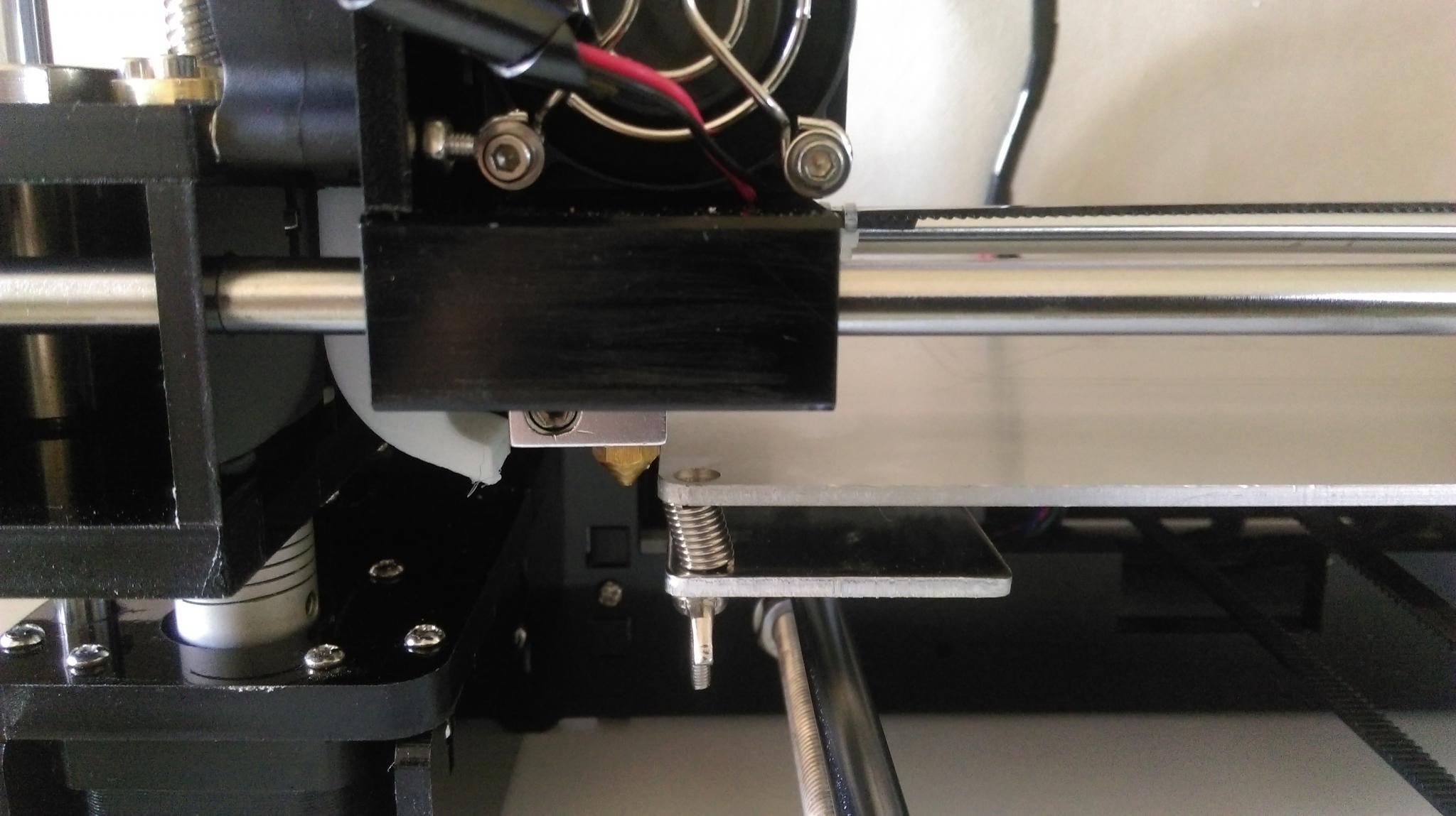

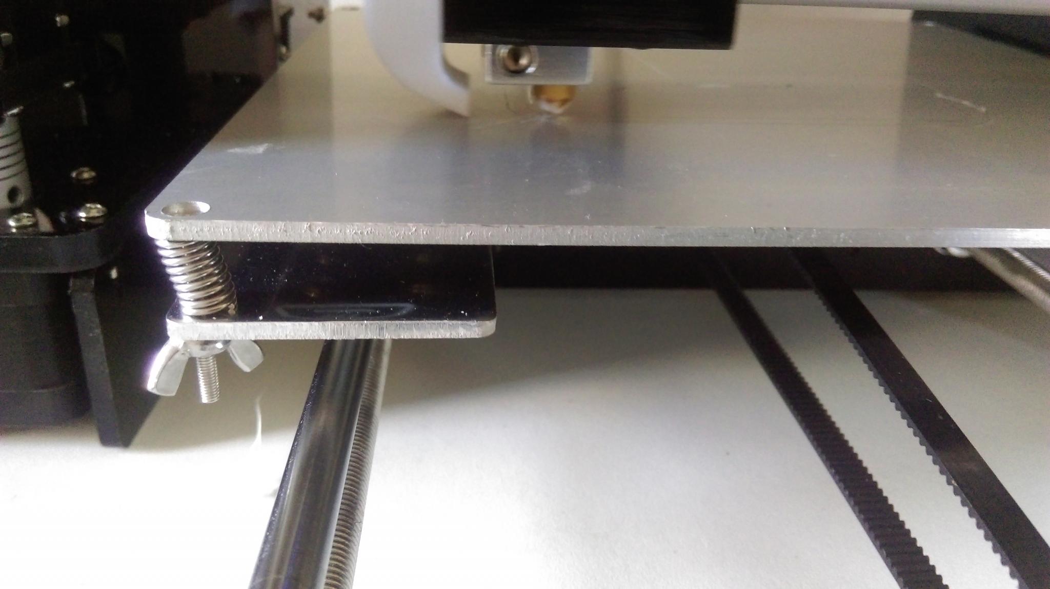

BEArbiter Posté(e) Aout 10, 2018 Posté(e) Aout 10, 2018 Je rajouterais que les ressors de ton lit chauffant sont très (trop) serrés, il serrait bien de remonter l'interrupteur de fin de course en Z de quelques milimètres et de rerégler ton plateau .
Caillou Posté(e) Aout 10, 2018 Auteur Posté(e) Aout 10, 2018 Bonjour Bearbiter. Tu veux dire que je perce le chassis 5 mm plus haut pour fixer le fin de course, et que je desserre les ressorts ?

mikebzh44 Posté(e) Aout 10, 2018 Posté(e) Aout 10, 2018 Non, j'en doute fort Pour le scotch, moi, j'utilisais du scotch belu acheté chez Leroy merlin : https://www.leroymerlin.fr/v3/p/produits/adhesif-scotch-blue-masquage-une-face-surfaces-delicates-l-50-m-x-l-36-mm-bleu-e1400096995 Sinon, y'a des plateaux entier : https://fr.aliexpress.com/item/ALLOYSEED-PEI-Feuille-Poly-therimide-Surface-pour-3D-Imprimante-avec-468MP-Ruban-Adh-sif-pour-impression/32855401746.html https://fr.aliexpress.com/item/3d-printer-tap-blue-textured-paper-tap-paper-200mmx210mm-high-temperature-resistant-tape-for-heating-plate/32756535786.html Mais tu peux déjà essayer avec de la laque directement sur le bed. Après, pour le réglage, de la hauteur du bed et de la buse, il faut : - contraindre les ressorts aux max - régler de Z-endstop pour que la buse soit à 1 ou 2 mm du plateau - mettre en chauffe le bed et la buse et attendre 5 minutes que les T° demandées soient atteintes - mettre une feuille A4 sur le bed puis régler la détente des ressorts, en mettant la buse dans chaque coin, pour que la buse gratte la feuille de papier sans la marquer ou la déchirer. - faire les 4 angles les uns après les autres et revérifier les réglages pour être certain qu'un angle n'a pas dérégler un autre angle https://www.zvoon.net/imprimante-3d/1ere-impression-lanet-a8/ Et là, ta hauteur est OK.

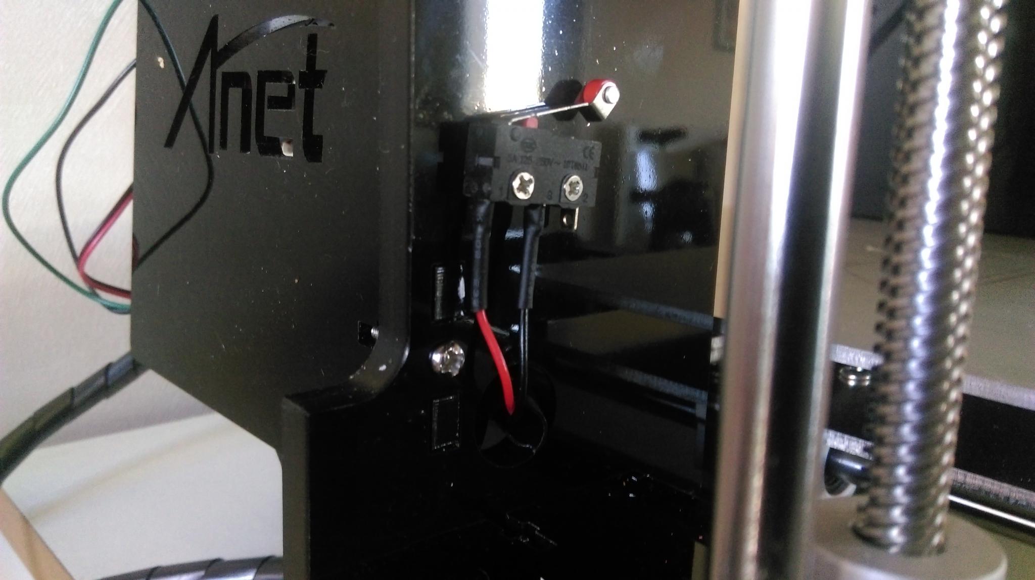

Caillou Posté(e) Aout 10, 2018 Auteur Posté(e) Aout 10, 2018 Merci de tes explications. Je comprends tout, sauf " régler le Z-endstop pour que la buse soit à 1 ou 2 mm du plateau". Comment régler un fin de course ? En perçant le chassis et en déplaçant le fin de course ?
Maeke Posté(e) Aout 10, 2018 Posté(e) Aout 10, 2018 (modifié) normalement le endstop Z est réglable en hauteur. Mais je viens de voir que ce n'est pas le cas sur la A6.... Quand tu pourras imprimer je te conseille ça https://www.thingiverse.com/thing:2421838 Modifié (le) Aout 10, 2018 par Maeke
Caillou Posté(e) Aout 10, 2018 Auteur Posté(e) Aout 10, 2018 Chez moi, le endstop Z est vissé sur la carcasse. Dans ma notice d'utilisation, il est écrit de mettre l'extrudeur en position basse (limite du endstop), puis de dévisser les 4 coins du bed jusqu'à ce qu'on ait l'épaisseur d'une feuille de papier entre la buse et le bed

Caillou Posté(e) Aout 10, 2018 Auteur Posté(e) Aout 10, 2018 je voudrais refaire un hotbed adjustment, comme indiqué dans les vidéos fournies avec l'imprimante. Mais quand je ramène automatiquement les moteurs en home position, la buse d'extrusion est déjà plus basse que le bed. Difficile dans ce cas de régler l'espace entre la buse et le bed. Pour parler clairement, je suis un peu paumé !
mikebzh44 Posté(e) Aout 10, 2018 Posté(e) Aout 10, 2018 Donc ton Z-endstop est top bas puisque là, t'as les ressorts compressé au max. Il faut impérativement remonter le Z-endstop.

Caillou Posté(e) Aout 10, 2018 Auteur Posté(e) Aout 10, 2018 à l’instant, Maeke a dit : impossible désolé, je suis handicapé et ne peux pas me rendre à la poste. No problem. Je vais coller le Z endstop 4 mm plus haut, et ultérieurement j'imprimerai la pièce
Maeke Posté(e) Aout 10, 2018 Posté(e) Aout 10, 2018 ça me parait quand même bizarre que la buse soit plus basse que le plateau; il doit y avoir une erreur dans l'assemblage, vérifies comment l'extrudeur est assemblé, la hauteur du bloc et donc de la buse peut changer si le tube est dévissé.
Schyzo Posté(e) Aout 10, 2018 Posté(e) Aout 10, 2018 Hello ! Ne perce pas inutilement, un bout de plastique ou de carton sur la lamelle de l interrupteur ou sur la partie qui vient appuyer dessus, ça dépannera le temps d'imprimer la pièce dire plus haut.
mikebzh44 Posté(e) Aout 10, 2018 Posté(e) Aout 10, 2018 (modifié) @bender57, t'as pas eu de soucis, toi avec ton A6 et son Z-endstop non réglable ? Exact, la technique de @Schyzo n'est pas bête du tout, colle un truc, même genre un bout de bouchon de liège sous la pièce qui monte et qui descend Modifié (le) Aout 10, 2018 par mikebzh44
Schyzo Posté(e) Aout 10, 2018 Posté(e) Aout 10, 2018 @Maeke : Jai eu le même soucis sur ma E12, vis du bed vissées à fond, buse encore plus basse que le plateau sans verre. J'ai du mettre une petite cale le temps d'imprimer un truc réglable.
Maeke Posté(e) Aout 10, 2018 Posté(e) Aout 10, 2018 pourquoi ces cons sont passés d'un enstop Z réglable en hauteur (même si le système est pas génial) sur la A8 à un fixe en hauteur sur la A6 et la E10/E12, j'ai du mal à comprendre. 2
bender57 Posté(e) Aout 10, 2018 Posté(e) Aout 10, 2018 Il y a 2 heures, mikebzh44 a dit : @bender57, t'as pas eu de soucis, toi avec ton A6 et son Z-endstop non réglable ? Exact, la technique de @Schyzo n'est pas bête du tout, colle un truc, même genre un bout de bouchon de liège sous la pièce qui monte et qui descend Non aucun soucis, j'arrivais a déscendre assez le bed pour imprimer Ils ont sûrement merdé sur le perçage en usine
