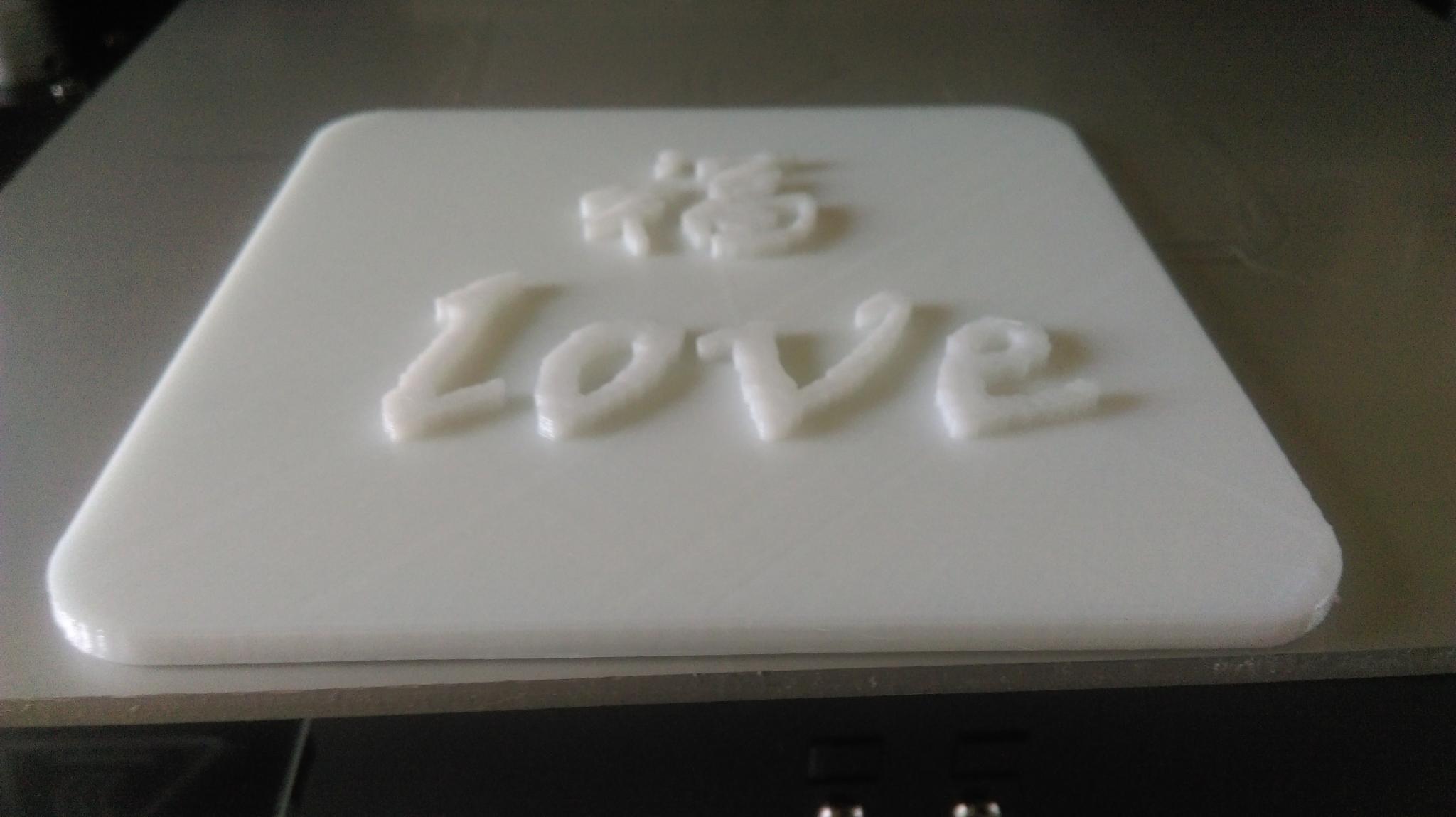

Caillou Posté(e) Aout 11, 2018 Auteur Posté(e) Aout 11, 2018 Bonjour les amis. En suivant vos précieux conseils (cale en liège sur le Z endstop et laque sur le bed), j'ai réussi à imprimer mon premier objet, un petit carré marqué love. Je continue mes questions de débutant : existe-t-il un logiciel pour visualiser en 3d un objet en Gcode (pour visualiser les objets fournis en démo sans les imprimer tous) ? Quel logiciel de modélisation 3D utilisez-vous ? J'ai accès à Autocad, 3ds max, Skecth pro et autres, mais lequel est le plus facile à utiliser ? Bonne journée à tous 2
mikebzh44 Posté(e) Aout 11, 2018 Posté(e) Aout 11, 2018 Avec Cura, tu dois pouvoir ouvrir le fichier gcode, non ? En tout cas, avec Simplify3d, c'est possible. La qualité a l'air au rendez-vous sinon. Envoyé de mon Redmi Note 4 en utilisant Tapatalk
Caillou Posté(e) Aout 11, 2018 Auteur Posté(e) Aout 11, 2018 Le 11/08/2018 at 07:05, Caillou a dit : Bonjour les amis. En suivant vos précieux conseils (cale en liège sur le Z endstop et laque sur le bed), j'ai réussi à imprimer mon premier objet, un petit carré marqué love. Je continue mes questions de débutant : existe-t-il un logiciel pour visualiser en 3d un objet en Gcode (pour visualiser les objets fournis en démo sans les imprimer tous) ? Quel logiciel de modélisation 3D utilisez-vous ? J'ai accès à Autocad, 3ds max, Skecth pro et autres, mais lequel est le plus facile à utiliser ? Bonne journée à tous Dérouler Pour la lecture du gCode, j'ai trouvé, Cura le fait.
Caillou Posté(e) Aout 11, 2018 Auteur Posté(e) Aout 11, 2018 Le 11/08/2018 at 07:51, mikebzh44 a dit : Avec Cura, tu dois pouvoir ouvrir le fichier gcode, non ? En tout cas, avec Simplify3d, c'est possible. La qualité a l'air au rendez-vous sinon. Envoyé de mon Redmi Note 4 en utilisant Tapatalk Dérouler Bonjour MikeBZH. Oui, je viens de m'en apercevoir à l'instant. Je vais imprimer de suite la pièce pour régler le Z endstop. Sais-tu où je peux trouver les paramètres de la Anet pour configurer Cura ? Les paramètres, pour moi c'est du chinois !

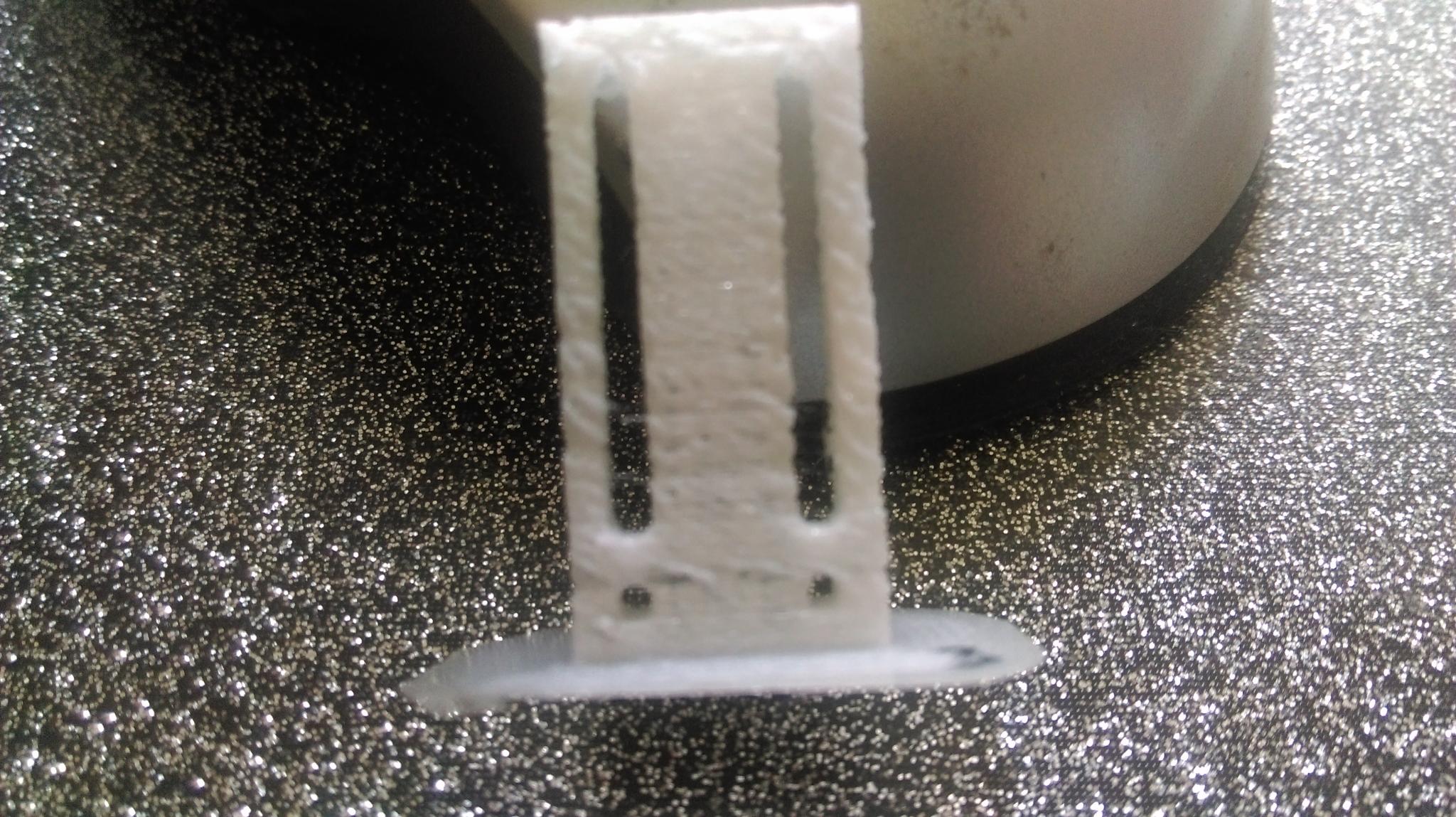

Caillou Posté(e) Aout 11, 2018 Auteur Posté(e) Aout 11, 2018 J'ai imprimé 3 fois le z endstop réglable, en changeant le paramètre contrôles/motion/E...speed (de 0,95 à 0,99), mais ma pièce n'est pas remplie correctement, ça ressemble plutôt à un nid d'abeilles. Je n'ai changé aucun paramètre dans Cura, ça vient peut-être de là ?
Maeke Posté(e) Aout 11, 2018 Posté(e) Aout 11, 2018 ça ressemble plus à un problème d'écoulement du plastique, soit l'extrudeur a du mal à agripper/pousser le filament, soit la buse est partiellement bouchée.
Caillou Posté(e) Aout 11, 2018 Auteur Posté(e) Aout 11, 2018 Le 11/08/2018 at 10:38, Maeke a dit : ça ressemble plus à un problème d'écoulement du plastique, soit l'extrudeur a du mal à agripper/pousser le filament, soit la buse est partiellement bouchée. Dérouler Ça se débouche, une buse, ou bien il faut la changer ? Pour le problème d'agrippage/poussage, je suppose qu'il y a des réglages dans la tête d'extrusion.
Maeke Posté(e) Aout 11, 2018 Posté(e) Aout 11, 2018 des réglages non, pas vraiment, mais un bon démontage/inspection/nettoyage/remontage. Quand à la buse, oui, elle se nettoie, avec ça https://www.amazon.fr/UEETEK-0-4mm-Accessoire-Imprimante-Nettoyage/dp/B077Z3W3GL/ref=pd_sbs_147_1?_encoding=UTF8&pd_rd_i=B077Z3W3GL&pd_rd_r=d1c070f7-9d7e-11e8-a96d-9be80228057c&pd_rd_w=8rQvg&pd_rd_wg=Bbrvu&pf_rd_i=desktop-dp-sims&pf_rd_m=A1X6FK5RDHNB96&pf_rd_p=2c5b8a5e-8e0a-40ca-bd08-715e90b72105&pf_rd_r=DP6D14P0SZ58BYM0VZCQ&pf_rd_s=desktop-dp-sims&pf_rd_t=40701&psc=1&refRID=DP6D14P0SZ58BYM0VZCQ
Caillou Posté(e) Aout 11, 2018 Auteur Posté(e) Aout 11, 2018 Le 11/08/2018 at 15:54, Maeke a dit : des réglages non, pas vraiment, mais un bon démontage/inspection/nettoyage/remontage. Quand à la buse, oui, elle se nettoie, avec ça https://www.amazon.fr/UEETEK-0-4mm-Accessoire-Imprimante-Nettoyage/dp/B077Z3W3GL/ref=pd_sbs_147_1?_encoding=UTF8&pd_rd_i=B077Z3W3GL&pd_rd_r=d1c070f7-9d7e-11e8-a96d-9be80228057c&pd_rd_w=8rQvg&pd_rd_wg=Bbrvu&pf_rd_i=desktop-dp-sims&pf_rd_m=A1X6FK5RDHNB96&pf_rd_p=2c5b8a5e-8e0a-40ca-bd08-715e90b72105&pf_rd_r=DP6D14P0SZ58BYM0VZCQ&pf_rd_s=desktop-dp-sims&pf_rd_t=40701&psc=1&refRID=DP6D14P0SZ58BYM0VZCQ Dérouler Merci Maeke

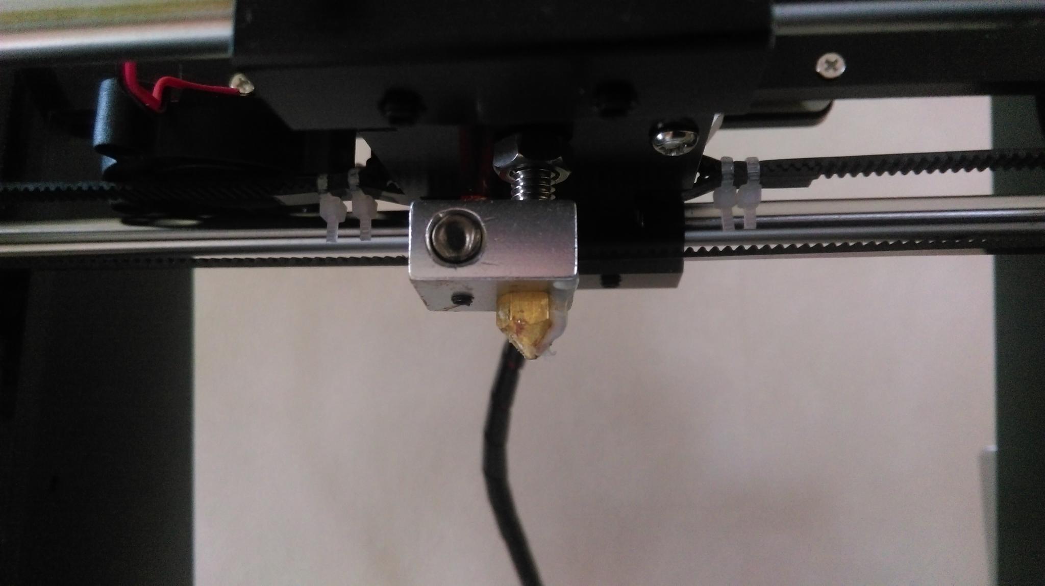

Caillou Posté(e) Aout 12, 2018 Auteur Posté(e) Aout 12, 2018 Quand ça veut pas, ça veut pas ! Bonjour. Ce matin je voulais faire quelques tests d'impression mais rien à faire : la buse n'arrive pas à chauffer, et le ventilateur latéral tourne à 100 %. J'ai fait un restore failsafe, mais rien à faire. C'est quoi votre diagnostic, docteur ? J'ai commandé le kit de débouchage chez Amazon.
bender57 Posté(e) Aout 12, 2018 Posté(e) Aout 12, 2018 salut as tu verifié le cablage de la cartouche chauffante ? le ventilateur qui refroidit le heatbrake doit tourner a 100% c'est normal
Caillou Posté(e) Aout 12, 2018 Auteur Posté(e) Aout 12, 2018 Le 12/08/2018 at 06:13, bender57 a dit : salut as tu verifié le cablage de la cartouche chauffante ? le ventilateur qui refroidit le heatbrake doit tourner a 100% c'est normal Dérouler Bonjour Bender. Je suis un grand débutant, j'ai commencé il y a 3 jours. Normalement le ventilo latéral ne se met en route qu'après les premières couches de PLA. 2e question: comment vérifier le câblage ? Tu veux parler du cablâge que j'ai branché au montage, ou alors il s'agit d'autre chose ? Merci
bender57 Posté(e) Aout 12, 2018 Posté(e) Aout 12, 2018 ah ok, c'est le ventilo de la buse de refoidissement alors oui le cablage que tu as fais au montage verifie deja que les connexions soient bien faites au niveau de la carte mere
Caillou Posté(e) Aout 12, 2018 Auteur Posté(e) Aout 12, 2018 Le 12/08/2018 at 07:48, bender57 a dit : ah ok, c'est le ventilo de la buse de refoidissement alors oui le cablage que tu as fais au montage verifie deja que les connexions soient bien faites au niveau de la carte mere Dérouler y'a moyen de démonter la tête d'impression (je connais pas le terme) pour nettoyer à l'intérieur ? J'ai vu un schéma quelque part, mais je me souviens pas où. Je vais vérifier ça dans la soirée, je te tiens au courant. Bon dimanche
Caillou Posté(e) Aout 12, 2018 Auteur Posté(e) Aout 12, 2018 J'ai vérifié les câblages coté carte mère, c'est ok. J'ai démonté le ventilo qui refroidit le heatbrake, rien à signaler. J'ai voulu démonter la buse, mais la pièce en alu tourne aussi. Elle est fixée par une goupille élastique. Qu'est-ce que je peux faire de plus ?
Caillou Posté(e) Aout 12, 2018 Auteur Posté(e) Aout 12, 2018 Je viens de faire un essai, ça a l'air bon. Par contre dans la manip' un des câbles du ventilo s'est dessoudé. Voila de l'occupation pour cet aprèm
