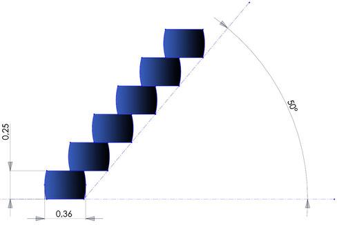

OUPS65 Posté(e) Aout 11, 2018 Partager Posté(e) Aout 11, 2018 Bonjour, j'attends mon Anycubic I3 Mega d'içi une quinzaine. je me pose la question suivante : Les spécifications annoncent une possibilité de hauteur de couche de 0.05mm, ce que Cura ( 3.4.1) permet de paramétrer. Est-ce possible avec la buse de 0,4mm livrée avec la machine ? ou me faut t'il trouver une buse plus fine, la plus petite ouverture que j'ai trouvé étant de 0.2mm, ce qui est encore fort loin du 0.05mm ? Merci à vous et bravo pour ce forum plein d'idées et de conseils. Philippe Lien vers le commentaire Partager sur d’autres sites More sharing options...
Jean-Claude Garnier Posté(e) Aout 11, 2018 Partager Posté(e) Aout 11, 2018 Hello Il ne faut pas confondre diamètre de buse et hauteur de couche. Ce sont deux paramètres qui ne sont pas complétement liés. Tu pourras très bien faire des couches de 0.05mm avec ta buse de 0.4 C'est le slicer qui réglera la quantité de plastoc à envoyer et ça va très bien se passer. Quand je dis "pas complétement liés" c'est pour dire que si tu peux faire des couches plus fines que la buse, tu ne pourras par contre pas faire des couches plus épaisses : elles ne seraient pas liées entre elles Lien vers le commentaire Partager sur d’autres sites More sharing options...
Guillaume3D Posté(e) Aout 11, 2018 Partager Posté(e) Aout 11, 2018 Je ne sais plus qui m'avais dit ça, mais il m'a dit un truc du genre: La hauteur de couche et le diamètre de la buse c'est comme en art-pla, la hauteur de couche c'est la peinture, il y en a de la très liquide et de la épaisse, et le diamètre de la buse, c'est comme un stylo et un feutre. Un stylo fait un trait beaucoup plus fin que le feutre. Donc un dessin serait beaucoup plus précis fait avec un petite buse. (J'sais pas si ont m'a compris) Lien vers le commentaire Partager sur d’autres sites More sharing options...
.AleX. Posté(e) Aout 11, 2018 Partager Posté(e) Aout 11, 2018 (modifié) J'ai vu passé récemment (mais je ne sais pas le retrouver) des dessins très explicatifs sur la relation... En gros, le diamètre de buse défini la largeur du 'trait de matière' Le slicer en tient compte, mais plus on travaille avec une buse large, et plus les tolérances X et Y risquent d'être fluctuantes Par contre, avec une buse large, dans le cas de murs qui ne sont pas verticaux, on à une bien meilleure surface de contact entre chacune des couches, permettant d'une part de faire du 45° (voir plus) sans support, et d'autre part d'avoir des périmètres plus robustes. Edit : Siiii !!! C'était lààà https://www.genapart.com/2015/09/12/bien-choisir-la-buse-dont-on-a-besoin/ Modifié (le) Aout 11, 2018 par .AleX. Lien vers le commentaire Partager sur d’autres sites More sharing options...
OUPS65 Posté(e) Aout 12, 2018 Auteur Partager Posté(e) Aout 12, 2018 Cela me semble beaucoup plus clair. Merci à vous tous. L’article signalé par AleX complète parfaitement vos réponses multiples. à petite vitesse pour améliorer encore le fini, j’y apprends en sus qu’il faut faire attention à la surchauffe du fil dans le guide-fil, alors que j’aurai eu tendance à réduire la ventilation. Le risque de colmatage de la tête est expliqué sur l’article annexe ici Il conseille aussi « En règle générale, et plus particulièrement avec le PLA, Il ne faut pas rétracter le fil sur une longueur trop importante (généralement 0,5 à 1mm suffit). Quand le fil en fusion remonte, il propage la chaleur dans le guide-fil ce qui va favoriser le colmatage. Le phénomène est d’autant accentué que les formes à imprimer sont fragmentées, car elles nécessitent de nombreuses rétractations pour passer d’une zone à l’autre. » Qu’en pensez-vous ? Lien vers le commentaire Partager sur d’autres sites More sharing options...
