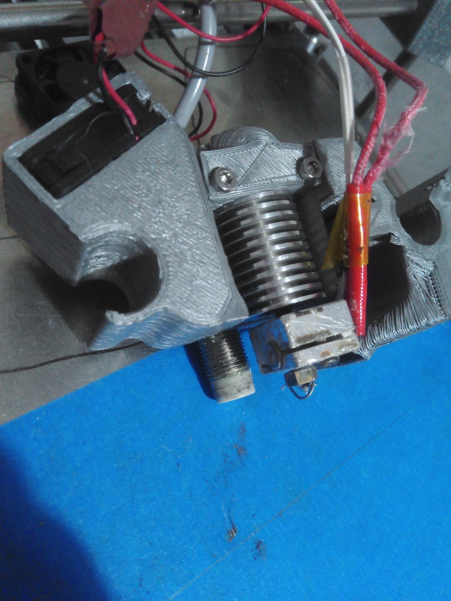

Mioutwo Posté(e) Aout 13, 2018 Partager Posté(e) Aout 13, 2018 Bonjour a vous tous . voila mon probleme ma discoeasy 200 est en train de me faire pété les plomb donc voila les petite pieces telle que les cube de test ou les badge de dagoma s'imprime parfaitement bien et les grandes pieces au bout d'un certaint temps la buse se bouche. je ves vous préciser toute les procédure que j'ai éfectuer sur l'imprimante . https://www.noelshack.com/2018-33-1-1534161963-img-20180811-175710.jpg 1) j'ai imprimer deux petite pieces pour limité le wobble voir photo. https://www.noelshack.com/2018-33-1-1534161961-img-20180811-175718.jpg 2) j'ai verfier que les roue cranté soit bien vissé sur le méplat du moteur et la tenssion des couroie comme décrit chez dagoma ici OK ( suite a un probleme de formes des pieces j'ai fait appel a dagoma et ils ont modifier mes pas moteur) 3) mon extrudeur claquer donc j'ai un peut trainer sur le web et je suis tomber sur un truck ou il falait regler la tension des driver moteur sur la carte MKS base 1.5 j'ai effectuer ces réglage pour les moteur nema 17 la tension doit etre de 0.7V sur certaint moteur j'avais de tres gros écart du type 0.4V et 1.6V donc j'ai corriger tout sa. j'ai aussi suivit ce tuto ici tout OK. 4) j'ai aussi suivit ce tuto de dagoma ici le parralélisme est ok je vous est aussi déssiner les emplacement ou la couche n'est pas homogene sur le plateaux vus que je n'est plus de consomable. https://www.noelshack.com/2018-33-1-1534161963-img-20180813-135312.jpg 5) haaa le probleme de offset je regle mon ofset a froid comme conseille dagoma ici est entres chaque impréssion je la laisse reposser une 30 aine de minute alors quand ma couche est parfaite extrudeur claque aussi mais rarement et aussi quand elle est trop haute en gros mon extrudeur claque tout le temps. 6) suite a un leger probleme j'ai du remplacer la tete origine de dagoma car le corp de chaufe a tourner est fait un trout dans la tete j'ai donc tant bien que mal réussit a imprimer une nouvelle tete et je suis parti sur celle de dragonshark qui marche parfaitement bien, j'ai aussi installer des igus pour limité le bruit https://www.noelshack.com/2018-33-1-1534161963-img-20180811-175728.jpg https://www.noelshack.com/2018-33-1-1534161964-img-20180811-175743.jpg 7) j'ai aussi fait un reglage de pid mais je ne voit aucune diférences. et j'ai ma face avant qui c'est deformer il me semble pas que cela est un gene pour imprimante mais vus que je ne peut pas imprimer de grande pieces je ne peut pas la réimprimer. https://www.noelshack.com/2018-33-1-1534161963-img-20180811-180330.jpg En Bref je ne sais plus quoi faire j'ai ouvert un ticket a dagoma mais il sont en vacances ...... Lien vers le commentaire Partager sur d’autres sites More sharing options...

Tircown Posté(e) Aout 13, 2018 Partager Posté(e) Aout 13, 2018 As-tu remplacé des pièces de ta hotends si oui lesquels et par quel fournisseur? Peux-tu prendre une photos de la hotend au niveau du heatbreak, corps de chauffe et buse. Est-ce que ton tube PTFE est bien enfoncé dans la buse lorsque tu démarres? Quel est ta manière de faire: tu le laisse toujours connecté? tu le sors? si oui, comment le reconnectes-tu? avec quelle longueur de filament qui dépasse? etc. Lien vers le commentaire Partager sur d’autres sites More sharing options...

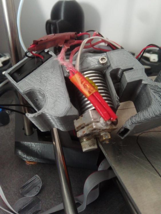

Tircown Posté(e) Aout 13, 2018 Partager Posté(e) Aout 13, 2018 As-tu regardé si la roue d'entrainement au niveau de l'extrudeur n'a pas un sillon à force de tourner? J'ai eu ce problème, j'ai simplement décalé légèrement et c'est repartis pour quelques kg. Attention toutefois à ne pas faire passer le filament au niveau du trou de la vis pointeau. Où vois-tu le jour, au milieu ou sur les cotés? La buse semble plus dévissée que la moyenne peux-tu prendre une photo avec vue sur le heatbreak qui rentre dans le bloc de chauffe? As-tu déjà démonté la buse? Normalement le filetage de la buse est quasiment intégralement enfoncé dans le bloc: https://e3d-online.dozuki.com/Guide/V6+Assembly/6 C'est peut-être simplement décalé, ou ça s'est dévissé, à voir. Lien vers le commentaire Partager sur d’autres sites More sharing options...
Mioutwo Posté(e) Aout 13, 2018 Auteur Partager Posté(e) Aout 13, 2018 extrudeur je regarde apres, je vois le jour au niveaux de angle en gros comme si il etait incurvé est le hotends jamais toucher juste pour le changer de tete mais bon je verifie sa j'ai habitude avec mon ancienne anet Lien vers le commentaire Partager sur d’autres sites More sharing options...
Mioutwo Posté(e) Aout 13, 2018 Auteur Partager Posté(e) Aout 13, 2018 Je pense que c'est mieux comme sa j'ai suivit ton tuto maintenant extruder Lien vers le commentaire Partager sur d’autres sites More sharing options...
Tircown Posté(e) Aout 13, 2018 Partager Posté(e) Aout 13, 2018 Il ne faudra pas oublier de serrer à chaud: https://e3d-online.dozuki.com/Guide/V6+Assembly/6#s89 Lien vers le commentaire Partager sur d’autres sites More sharing options...

cmatec Posté(e) Aout 14, 2018 Partager Posté(e) Aout 14, 2018 @Mioutwo : As tu vérifié tes câbles de cartouche de chauffe ? Ils me semblent bien abîmés .... (au fond à droite c'est pas jojo) Lien vers le commentaire Partager sur d’autres sites More sharing options...
Mioutwo Posté(e) Aout 14, 2018 Auteur Partager Posté(e) Aout 14, 2018 cest juste le tissus de protection un peut abimé il marche tres et sa importe peut Lien vers le commentaire Partager sur d’autres sites More sharing options...

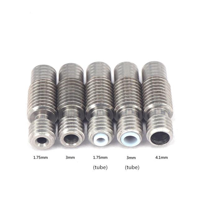

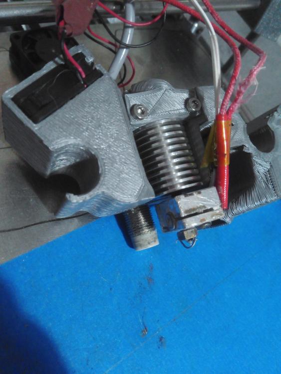

cmatec Posté(e) Aout 15, 2018 Partager Posté(e) Aout 15, 2018 @Mioutwo : Je t'embête encore un peu ... . Lorsque tu vas relancer un print et que ton extrudeur claque, stoppe l'impression et débranche à chaud (sans te brûler) le ptfe avec ton filament dedans côté tête. Pourrais tu en faire photo stp. J'aimerai savoir si ton filament ne se ramollit pas plus haut qu'il ne devrait. Cela peut arriver avec les températures actuelles ou en fonction du type de heatbreak monté sur la tête (hotend) : full metal ou avec un petit tube ptfe (phénomène moins présent avec ce type de heatbreak) Super pour les fils. Profite en aussi pour repenser leur trajet, car apparemment, ils frottent-sont pincés lors des déplacements du chariot.Tu peux aussi les protéger avec de la gaine "spirale" pour éviter ce genre de désagrément Lien vers le commentaire Partager sur d’autres sites More sharing options...
Mioutwo Posté(e) Aout 16, 2018 Auteur Partager Posté(e) Aout 16, 2018 Lien vers le commentaire Partager sur d’autres sites More sharing options...
Tircown Posté(e) Aout 16, 2018 Partager Posté(e) Aout 16, 2018 (modifié) Bon ben la réponse est dans la main: recoupe ton PTFE droit sans l'écraser. J'utilise une lame de rasoir, mais un scalpel ou une lame de cutter neuve devrait faire l'affaire. Une pince coupante l'écraserait, donc à éviter. Il existe d'ailleurs un outil spécial pour couper droit, probablement inutile. Modifié (le) Aout 16, 2018 par Tircown Lien vers le commentaire Partager sur d’autres sites More sharing options...
