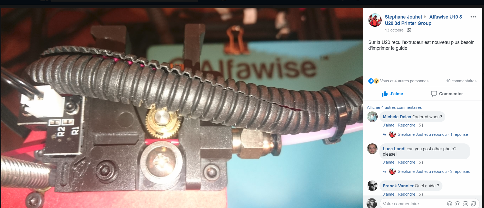

Alfawise a révisé la U20. Les dernières versions sont désormais livrées avec un nouvel extrudeur et en plastique.
Pourquoi il faut se connecter sur un compte Facebook ?
Oui, je pense avoir eu une dernière version j'avais le firmware 2.12 dedans, pas de problème de vitre de bed et d'autre amélioration par rapport à celle de Motogeek.  😉
Il y a 5 heures, Murphy a dit :
C'est un groupe facebook privé officiel, et malheureusement oui il faut un compte. J'ai horreur de facebook mais je m'en sert pour ce genre de trucs.
