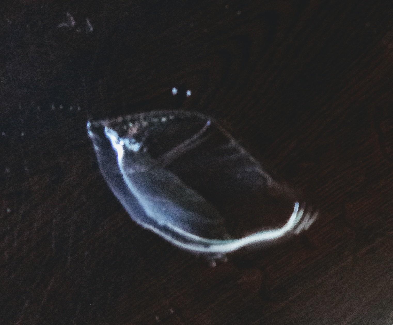

Coucou, petit retour sur le plateau qui est bombé :
j'ai utilisé depuis 3 mois des miroirs poncés de 3mm Ikea puis un miroir non poncé de 4mm avec un leveling bien ajusté je me suis retrouvé avec une pièce soudé sur le miroir , et impossible a retirer , bref c'est le miroir qui a cédé le premier :banana: et la pièce est OK après avoir retiré le morceau de miroir
du coup avant mettre un autre miroir j'ai contrôlé mon plateau et le bombage d'origine s'est inversé de l'ordre de 0.07mm 😛 et j'ai un plateau légèrement bombé au milieu maintenant et j'ai remis le bultak d'origine dessus , en cours de test , mais ça fonctionne correctement , donc ne jetez pas vos vitre , miroir , ou autre déformés , y a de l'espoir pour le recyclage 🙂
a bon entendeur ....
