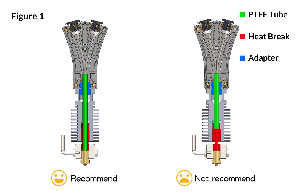

Matgothmog Posté(e) Aout 25, 2018 Posté(e) Aout 25, 2018 Quelqu'un à t'il réussi à mettre un systÚme type MMU (original prusa) sur une discoeasy 200 https://www.thingiverse.com/thing:1680034 Moi j'ai essayé mais à chaque rétractation une boule se forme au bout du filament. J'en suis parvenu à la conclusion qu'il faut changer une des piÚces de la buse pour que le tube PTFE arrive jusqu'à la buse. https://www.arianeplast.com/home/388-heat-break-ptfe-e3d-v6.html 1
Z122 PostĂ©(e) Aout 25, 2018 PostĂ©(e) Aout 25, 2018 (modifiĂ©) @Matgothmog Je suis en train de me pencher sur le mĂȘme type de configuration, mais ne l'ai pas encore testĂ©e... nĂ©anmoins voici quelques pistes qui pourront probablement t'aider: Pour Ă©viter "la boule" de fin de filament, il ne faut pas utiliser un heatbreak classique, ni PTFE comme tu le mentionnes, mais un heatbreak de diamĂštre interne 4.1 mm qui laisse passer le bowden de 4 mm. Le bowden Ă utiliser est de prĂ©fĂ©rence un Capricorn qui permet de fortement rĂ©duire les frictions et possĂšde un diamĂštre interne ajustĂ© Ă 1,9 mm (au lieu de 2,1 mm pour des bowdens standards) pour avoir des rĂ©tractations plus prĂ©cises avec un filament de 1,75 mm  Ces images proviennent d'ici : https://www.aliexpress.com/store/product/3D-printer-E3DV6-Cyclops-dualhead-upgrade-kit-2WAY-in-1WAY-out-TL-Feeder-Prusa-bowden-splitter/1654223_32770576556.html Et, pour Ă©viter le stringing (dĂ» au collage du filament Ă l'interieur de la buse) autant utiliser une buse avec un revĂȘtement "plaquĂ© cuivre" (Plated copper Nozzle) prĂ©vue Ă cet effet : https://e3d-online.com/v6-nozzles-plated-copper-175 Le tube Capricorn est disponible Ă©galement chez E3D : https://e3d-online.com/capricorn-bowden-tubing Et pour les changements d'outil (T0 &T1), c'est Ă dire les deux moteurs d'extrusions, on peut s'inspirer des Gcodes ici : http://wiki.3dator.com/index.php/Dual_Extruder_single_nozzle/en Je me suis permis de collecter mes diffĂ©rentes recherches Ă ce sujet ici : https://www.thingiverse.com/Z122/collections/double-extrusion N'hĂ©sites pas Ă partager d'autres sources qui ont pu t'aider. ModifiĂ© (le) Aout 25, 2018 par Z122

Z122 Posté(e) Aout 25, 2018 Posté(e) Aout 25, 2018 (modifié) @Matgothmog E3D n'est font pas de cette dimension, mais tu peux facilement en trouver ailleurs, notamment ici : https://www.aliexpress.com/store/product/Trianglelab-1PC-Hotend-Throat-for-E3D-V6-Heat-Break-1-75MM-Filament-Remote-Feeding-Tube-3D/1654223_32842877513.html Dans ce dernier lien, il faut prendre le "Bore 4,1 mm" qui permet de passer un tube PTFE de 4 mm. Modifié (le) Aout 25, 2018 par Z122

trotro Posté(e) Aout 25, 2018 Posté(e) Aout 25, 2018 Bonjour, il y a 52 minutes, Matgothmog a dit : Pour le heat break, je ne trouve pas sur E3D de diamÚtre interne 4mm Si ici, cette Hotend pourrait convenir. DiamÚtre intérieur 4,1 jusqu'à la buse. E3D_Lite.pdf 1

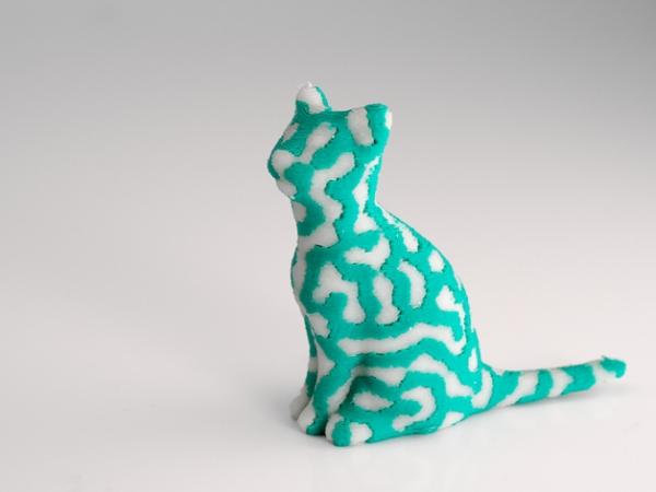

jonathan70 Posté(e) Septembre 29, 2018 Posté(e) Septembre 29, 2018 (modifié) tu a pas compris se que lon veut mettre en place des badge multi couleur j en fait meme sans ta technique je mais pause avec simplify change de filament est hop  la se que lon veut c est imprimé 2 couleur ou plus sur un meme couche la avec ta technique c est imposssible   Modifié (le) Septembre 29, 2018 par jonathan70
vr34 PostĂ©(e) Septembre 30, 2018 PostĂ©(e) Septembre 30, 2018 (modifiĂ©) @jonathan70 j'ai trĂšs bien compris mais je doute que ce chat malade ait Ă©tĂ© imprimĂ© avec le haut de la tĂȘte en Y disponible chez Aliexpress. C'est le style de photo tirĂ© des exemples de Simplify3D. montrant un modĂšle ImprimĂ© sans doute avec une tĂȘte Ă double extrudeur. Dans ce cas, il me semble que la discoeasy n'est pas assez rigide pour accepter ce genre de tĂȘte plus lourde et surtout il faut un trancheur adaptĂ© qui sache convertir un fichier 3d Ă plusieurs couleurs en un fichier gcode Ă plusieurs extrudeurs/buses. En parlant de simplify, tu parles bien du logiciel commercial Symplify3D Ă 150$ ? Y a t il un Ă©quivalent freeware ? L'impression Ă plat de badges multicolore avec modification du fichier gcode Ă la main pour pouvoir prendre tout son temps pour changer le filament et extruder quelques centimĂštres pour repartir avec la bonne couleur, est rĂ©alisable sans frais avec DiscoVery et Easy en version usine...  ModifiĂ© (le) Septembre 30, 2018 par vr34

jonathan70 PostĂ©(e) Octobre 1, 2018 PostĂ©(e) Octobre 1, 2018 (modifiĂ©) Il y a 16 heures, vr34 a dit : @jonathan70 j'ai trĂšs bien compris mais je doute que ce chat malade ait Ă©tĂ© imprimĂ© avec le haut de la tĂȘte en Y disponible chez Aliexpress. C'est le style de photo tirĂ© des exemples de Simplify3D. montrant un modĂšle ImprimĂ© sans doute avec une tĂȘte Ă double extrudeur. Dans ce cas, il me semble que la discoeasy n'est pas assez rigide pour accepter ce genre de tĂȘte plus lourde et surtout il faut un trancheur adaptĂ© qui sache convertir un fichier 3d Ă plusieurs couleurs en un fichier gcode Ă plusieurs extrudeurs/buses. En parlant de simplify, tu parles bien du logiciel commercial Symplify3D Ă 150$ ? Y a t il un Ă©quivalent freeware ? L'impression Ă plat de badges multicolore avec modification du fichier gcode Ă la main pour pouvoir prendre tout son temps pour changer le filament et extruder quelques centimĂštres pour repartir avec la bonne couleur, est rĂ©alisable sans frais avec DiscoVery et Easy en version usine...  https://picclick.fr/Kit-Double-Extrusion-Discoeasy200-Dagoma-253475701889.html voila pour ta gouverne c est possible avec une discoeasy un Y de chez aliexpress et surtout une tour de vidage entre les 2 couleur voila exatement se que l on veut metre en place une disco easy avec 2 moteur extrudeur mais que 1 hotend comme le kit prusa mmu pour simplify 3d moi j ai la chance d avoir la license a mon boulot et mon imprimante est en usb direct au pc donc je la controle comme sa apres j utilise que ce logiciel mais repetier peu metre en pause aussi pendant l impression il me semble la en ai pas a la recherche d une superposition de couche mais dans l integration de plusieur couleur dans la meme couche ModifiĂ© (le) Octobre 1, 2018 par jonathan70
