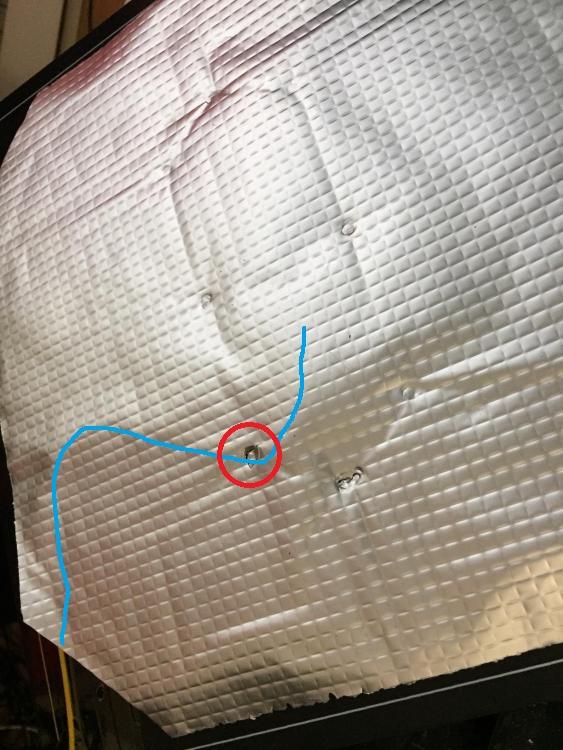

forza42 Posté(e) Aout 31, 2018 Partager Posté(e) Aout 31, 2018 (modifié) hello! bon et bien, comme tout allait super bien dans le pti monde du plastique, j'ai maintenant un nouveau probleme .... Apres 25h de printing sans probleme, le lendemain je veux partir une nouvelle impression, et assez rapidement j'ai ce message: BED THERMAL RUNAWAY je suis sous Marlin 1.1.9 Je n'ai rien changé a aucun setting ou materiel .... Je ne vois pas par ou commencer pour troubleshooter un potentiel probleme. En cherchant un peu sur le net, j'ai vu des problemes de cables ou de prises .... j ai demonté mon plateau, mais je ne vois quoi regarder et quoi tester. Aussi, en retournant le plateau, je remarque 2 ptits trous dans le matreiaux isolant. Est ce que cela genere une perte de chaleur ? est ce possible de reparer ca ? merci pour votre aide Modifié (le) Aout 31, 2018 par forza42 Lien vers le commentaire Partager sur d’autres sites More sharing options...
Bosco2509 Posté(e) Aout 31, 2018 Partager Posté(e) Aout 31, 2018 (modifié) C'est certainement la thermistance qui est HS... ou sur le point d'être HS, si le message ne s'affiche que par intermitence. La thermistance, c'est la sonde qui se trouve sous l'isolant, sous le plateau. Démonte ton plateau Tourne le à l'envers Retire l'isolant (délicatement... ou au pire change le par une feuille d'aluminium) La sonde se trouve sous le kapton (scoth thermique jaune et le petit carré de coton isolant blanc) au centre du plateau Pour le remplacer, je te conseil de te munir (ou acheter) de : Du Kapton > c'est un scotch appelée aussi Polyémide, résistant à la chaleur (attention, ne pas mettre de scotch d'écolier Scotch... cela fond et brûle... parfait pour déclencher un incendie). Une thermistance. De quoi souder et déssouder (fer à souder et étain) Normalement... si tu regarde bien ton écran de ta CR-10 affiche la témpérature de 0°C sur le plateau en même temps que le message... ce qui est impossible... à moins d'être dans une chambre froide. Les trous et petites déchirures sur l'isolant sont dû à des frottements provoqués par les visseries du plateau... normalement il ne peuvent pas causer ce message... tout simplement par ce que toutes les CR-10(S) ne sont pas forcément équipés d'un isolant sous le plateau. Edit : Regarde et éxamine tout les câbles, fils... que se soit sur l'imprimante ou dans le boitier... c'est peut être juste un câble débranché ou coupé. En l'occurence, un des câbles du plateau... En éxaminant ta photo... je me suis rendu compte d'un truc : Le tracé bleu... c'est le fil de la thermistance. Entouré en rouge... l'intersection entre le papier abîmé et le fil de la thermistance. Peut être que tout simplement... le fil a été coupé... à toi de regarder... Normalement... je ne me trompe pas... regarde cette vidéo (en anglais), le message est identique au tien : Modifié (le) Aout 31, 2018 par Bosco2509 Lien vers le commentaire Partager sur d’autres sites More sharing options...

forza42 Posté(e) Aout 31, 2018 Auteur Partager Posté(e) Aout 31, 2018 (modifié) j ai donc regardé le fil de la termistance, tout va bien, il est tout beau. j ai rebranché et ensuite fais un Prepare Bed a 60deg. arrivé a environ 52deg, la prise en arriere du boitier qui relie le Bed commence a etre TRES chaude, si je le touche, je me brûle. Je suppose que ca tire trop de jus ... Du coup, tres peu de temps apres, le ventilo interne se met en route, et la temperature redescend doucement, jusqu a 55deg et la apparait le message. EDIT : https://www.amazon.ca/3D-Printer-Supplies-Accessories-Silicone/dp/B07FM4K9ZT/ref=sr_1_7?ie=UTF8&qid=1535752322&sr=8-7&keywords=bed+heating+pad+for+3d+printer+120V Ca me parait bien ca Modifié (le) Aout 31, 2018 par forza42 Lien vers le commentaire Partager sur d’autres sites More sharing options...
Bosco2509 Posté(e) Aout 31, 2018 Partager Posté(e) Aout 31, 2018 (modifié) il y a 18 minutes, forza42 a dit : arrivé a environ 52deg, la prise en arriere du boitier qui relie le Bed commence a etre TRES chaude, si je le touche, je me brûle. Tu as localisé le problème ! Une prise est pas censé chauffé. Et encore moins être si chaude qu'elle peut te brûler. Il y a un faux contact... ou des fils qui se touchent au niveau de cette fiche. Débranche tout (car sinon tu risque de griller l'électronique du boitier si tu continu) et regarde la prise qui chauffe. C'est là que ce situe ton problème. Il devrait y avoir de la colle plastique qui isole les fils normalement à l'intérieur. Faut ré-isoler les fils... avec de la colle plastique ou un isolant. Prend et poste une photo, histoire qu'on voit (et que cela serve à d'autres pour plus tard) l'état de la fiche. Modifié (le) Aout 31, 2018 par Bosco2509 Lien vers le commentaire Partager sur d’autres sites More sharing options...

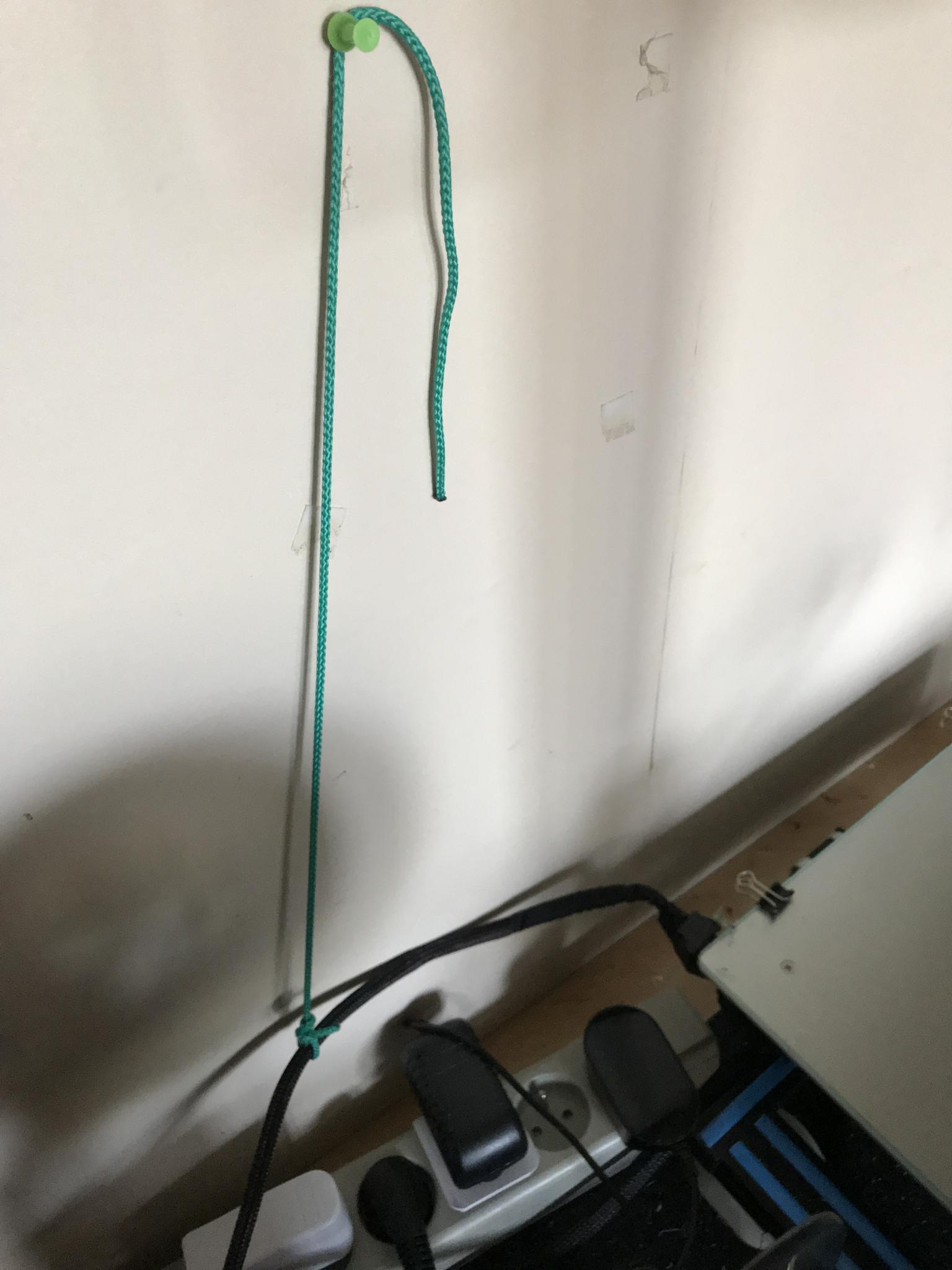

JL76 Posté(e) Septembre 1, 2018 Partager Posté(e) Septembre 1, 2018 Bonjour, J'ai eu un problème un peu similaire, la prise côté boitier chauffait un peu et faisait un faux contact provocant un chauffage aléatoire (j'ai ouvert un sujet). J'ai resserré les lamelles de la prise femelle qui s'était écartées, le problème a été réglé. En cherchant le pourquoi, je me suis aperçu que le câble frottait sur le cadre lors des déplacements du plateau. J'ai réglé le problème en suspendant ce câble. Ce n'est pas très esthétique mais c'est efficace, le câble bouge librement. Jean Luc Lien vers le commentaire Partager sur d’autres sites More sharing options...
forza42 Posté(e) Septembre 1, 2018 Auteur Partager Posté(e) Septembre 1, 2018 Bosco, oui buen sur, j’ai juste bypassé la prise, donc tout est cablé normalement j’ai fait qlq branchement/debranchement car je n’ai pas trouvé mon bon setup pour placer l’imprimante.... et comme JL76, mon cable est souvent contraint vers le mur, sa solution est interssante. C est peut etre aussi ca qui a causé une usure prematuré des connecteurs. j’ai commandé des prises, et ensuite je vais reflechir pour positionner l’mprmante pour avoir aucune contrainte sur le mouvement des cables Lien vers le commentaire Partager sur d’autres sites More sharing options...
Bosco2509 Posté(e) Septembre 1, 2018 Partager Posté(e) Septembre 1, 2018 La meilleure solution dans ce genre ce cas, où le cable Y du bed subit des contraintes... c'est d'installer une chaine guide de câble. Comme cela le câble suite un mouvement/direction bien prédéfini. C'est ce que beaucoup finisse par installer. C'est pas les modèles qui manquent sur Thingiverse : https://www.thingiverse.com/thing:2798484https://www.thingiverse.com/thing:2708420https://www.thingiverse.com/thing:2855282 Et le petit dernier... j'était assez fière de moi quand je l'ai réalisé : https://www.thingiverse.com/thing:2830312 Perso... je l'avais installé... et je l'ai viré... quand je suis passé au bed 220v. Le câble étant plus gros, plus rigide, et plus court... je n'ai pas eût d'autres choix que de faire sans. Lien vers le commentaire Partager sur d’autres sites More sharing options...
