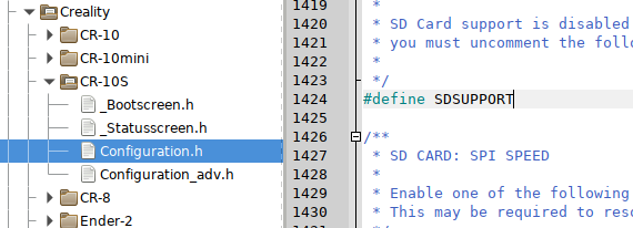

L'erreur apparait dès lors que je dé commente la ligne #define SDSUPPORT
Je vais reprendre les lignes une par une pour voir si j'ai fait une erreur.
Dans le fichier Configuration.h fourni pour la CR10S, cette ligne n'est pas commentée
As-tu bien copié ces fichiers dans le répertoire principal ?

Pour le reste j'ai pu tout modifier, ça marche. Il n'y a que le support de carte SD qui ne fonctionne pas.

Problème résolu :
  • J'ai supprimé les commentaires sur les lignes suivantes en suivant cette soluce : Forum Arduino
    #define SPI_MOSI_PIN MOSI_PIN
        #define SPI_MISO_PIN MISO_PIN
        #define SPI_SCK_PIN SCK_PIN
    Plus de problème avec le SDSUPPORT
