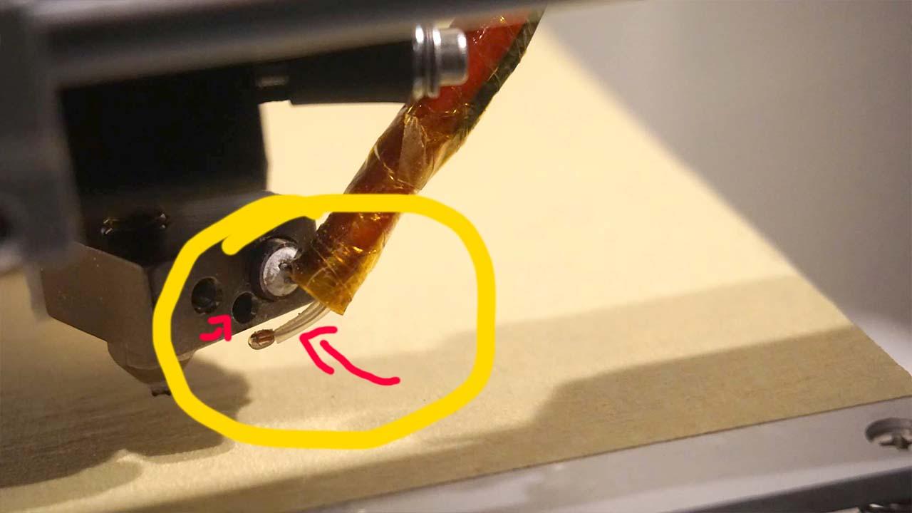

Je dis pas le contraire, mais j'ai bel et bien vu des anet en cendres. https://hackaday.com/2018/03/18/3d-printer-halts-and-catches-fire-analysis-finds-a-surprising-culprit/
Et j'ai bien parlé de la thermistance sortant de son logement, ce qui veut dire qu'elle mesurait la température de l'air, pas celle du bloc, autrement dit le firmware recevait une mesure de température très inférieure à la température réelle et du coup elle augmentait la température du bloc en conséquence, ce qui au bout de quelques heures peut provoquer un incendie.
Et j'ai moi-même été victime du phénomène, heureusement j'étais à côté. Tu ne peux plus le voir vu que tu n'as plus d'imprimante, mais RIEN ne maintient la thermistance dans le bloc sur le système fabriqué par anet (pas de vis de maintient).

Je vous rassure ma sonde est bien dans le bloc et les câbles bien fixés...
J aime les montages soignés....
Donc aucuns risques pour moi de ce côté là...

bon ... soyons logique ...
la sécurité thermique est logicielle ... c'est a dire que c'est la sonde d'origine qui vas dire ca chauffe trop ...donc je coupe tout !
du coup une sonde défectueuse ou sortie de son logement n'est d'aucune utilité dans ce cas puisque la température mesurée est faussée et même si la sonde sortie de son logement dis c'est trop chaud ... c'est qu'il est dejas trop tard et que c'est l'incendie qui a déclencher la sécurité....
Bref cette sonde est ni plus ni moins qu'une sonde de fonctionnement destiné a réguler la température pour avoir la meilleure impression possible et donc en aucun cas un organe de sécurité !!!
pour cela ...un contact électrothermique en série sur l"alim reste la meilleure protection !
Du coup je ne crois pas que je vais réactiver cette fonction car je suis en train d'imprimer ma première pièce en abs et avec cette protection mon imprimante se serais mise en erreur alors que tout se passe bien a l'allumage du ventilateur ...
en effet le ventilo me fait tomber la température du plateau de plus de 5 degrés hors de la plage de fonctionnement décrite dans le firmware...
Bref pour moi ce sera une protection électrothermique fiable et éprouvé histoire de ne pas être limiter dans l'utilisation de différent matériaux

Faux postulat de départ, la sécurité logicielle coupe tout dès le moment que la chauffe est anormale, soit trop forte, soit trop basse, ou même trop lente.
Donc avec une thermistance en dehors de son logement, le firmware va remarquer une chauffe trop lente, et tout couper.
Il va même couper si la température varie trop  (en + ou en -) pendant l'impression.
