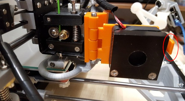

Rioma Posté(e) Septembre 2, 2018 Partager Posté(e) Septembre 2, 2018 (modifié) Bonjour à tousJe suis en train de faire cette modification. Merci de me conseiller si le radiateur du ventilateur (à gauche) doit faire contact avec les deux pièces à gauche, à travers lesquelles passe le filament. Parce que dans la configuration que j'ai eu il y a un peu de lumière. Merci à tous ML PS : Si je poste au mauvais endroit merci de le le faire savoir. Modifié (le) Septembre 2, 2018 par mariolitwin Lien vers le commentaire Partager sur d’autres sites More sharing options...

Maeke Posté(e) Septembre 3, 2018 Partager Posté(e) Septembre 3, 2018 Ton jeu est de combien de millimètres? Tu peux peut-être le rattraper en mettant des rondelles entre le ventilateur et le plastique, ce qui rapprocherait le radiateur du corps de l'extrudeur. Lien vers le commentaire Partager sur d’autres sites More sharing options...
Rioma Posté(e) Septembre 3, 2018 Auteur Partager Posté(e) Septembre 3, 2018 Merci Maeke. Finalement j'ai compris le principe. Je ne comprenais pas à quoi servait ce ventilateur. C'est pour rabaisser la température du tube. Or je pense qu'il faut vraiment un contact complet du radiateur, peut-être aussi en ajoutant de la pâte thermique. Mon bricolage a été trop maladroit avec des tètes de vis qui dépassent et les rondelles c'est une bonne idée. ML Lien vers le commentaire Partager sur d’autres sites More sharing options...

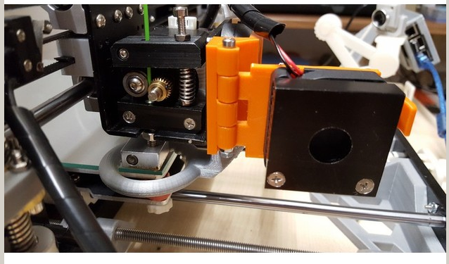

Rioma Posté(e) Septembre 4, 2018 Auteur Partager Posté(e) Septembre 4, 2018 Presque un travail d'horloger pour peaufiner cet extruder de l'Anet 8. Fraisage des trous du radiateur et ceux du support de la tête pour pouvoir passer des vises à tête plate et raccourcissement des vis à la moule pour visser le support au moteur, dont le filetage du trou s'arrête au bout de 3 mm. Maintenant le contact entre le radiateur et le support est plein, tout en permettant une ouverture pour voir le passage du filament, le roulement correct de la roue dentée et enfin tous les contrôles visuels qu'exige cette partie de l'appareil. Bizzare que les concepteurs n'y ont pas pensé. Maintenant ça fonctionne comme une Rolls. Par la suite je m'attaque à la précision en changeant les courroies, les tenseurs et les supports 1 Lien vers le commentaire Partager sur d’autres sites More sharing options...

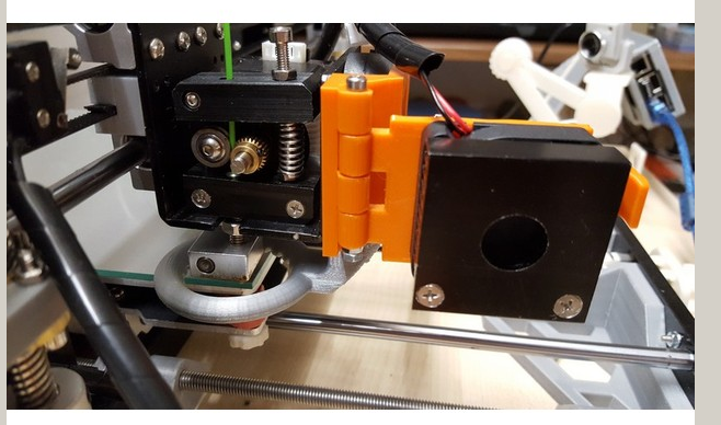

Alkesh Posté(e) Septembre 6, 2018 Partager Posté(e) Septembre 6, 2018 J'ai également fais cette modification il y a 2 jours. et comme toi, c'est pas super propre au niveau du contact, à cause des têtes de vis. J'ai un jour de plusieurs mm entre l'extrudeur et le radiateur. cependant je n'ai pas eu de désagréments particuliers sur une remontée de température dans le tube ou l'extrudeur: rétraction inchangée, et facilitée de changement de filaments multipliée par 10! J'ai simplement un soucis avec la partie de la piece qui est prévue pour tenir sur l'extrudeur (le crochet) perso il ne sert à rien. J'ai du serrer plus fort la vis en pivot des 2 pièces pour ne pas avoir trop de souplesse dans la rotation des 2 éléments. Lien vers le commentaire Partager sur d’autres sites More sharing options...
Rioma Posté(e) Septembre 6, 2018 Auteur Partager Posté(e) Septembre 6, 2018 @ Alkesh. J'ai du mal à comprendre ton message. Le crochet ? C'est la partie en tôle noire ? J'ai arrangé le problème du contact, en taraudant les trous qui reçoivent les vises à tête plate (deux en bas à gauche et deux en bas à droite) Et maintenant le contact est parfait Et désormais tous mes problèmes se sont arrangés. C'est fout comment ça change tout. Avec les vis saillantes qui empêchaient le contact le filament ne sortait pas. Je n'aurait jamais cru qu'un problème de différence de température sur une partie du tube pouvait avoir autant d'influence. Et encore combien de degrés de différence. Ça défie le bon sens. Il y un article sur le site qui parle de ça. Lien vers le commentaire Partager sur d’autres sites More sharing options...
mikebzh44 Posté(e) Septembre 6, 2018 Partager Posté(e) Septembre 6, 2018 Je crois qu'il parle de ce "crochet" : Lien vers le commentaire Partager sur d’autres sites More sharing options...
Alkesh Posté(e) Septembre 6, 2018 Partager Posté(e) Septembre 6, 2018 Oui c'est ce machin là Lien vers le commentaire Partager sur d’autres sites More sharing options...
Rioma Posté(e) Septembre 6, 2018 Auteur Partager Posté(e) Septembre 6, 2018 (modifié) il y a 46 minutes, Alkesh a dit : Oui c'est ce machin là C'est vrai que ce n'est pas terrible, mais dans mon cas, il frotte suffisamment pour retenir le radiateur contre le reste. Je ne sais pas ce que ça va donner avec le temps et l'usure. Il faudra prévoir quelque chose pour améliorer ça. J'ai mis aussi un papillon du côté haut de l'axe de la charnière pour bien la serrer. Dans un premier temps et très vite, pense à une prolongation vers le haut avec une excroissance qui clippe sur la première des huit vis qui fixent l'extrudeur. Celui d'en bas à gauche. Je vas reflechir. Modifié (le) Septembre 6, 2018 par mariolitwin 1 Lien vers le commentaire Partager sur d’autres sites More sharing options...
Alkesh Posté(e) Septembre 10, 2018 Partager Posté(e) Septembre 10, 2018 (modifié) j'ai modifié le fichier en question et j'ai doublé la taille de la fameuse accroche. C'est beaucoup mieux ça ne bouge plus du tout. Modifié (le) Septembre 10, 2018 par Alkesh Lien vers le commentaire Partager sur d’autres sites More sharing options...
Rioma Posté(e) Septembre 10, 2018 Auteur Partager Posté(e) Septembre 10, 2018 Tu peux montrer le modèle ? Lien vers le commentaire Partager sur d’autres sites More sharing options...
Alkesh Posté(e) Septembre 11, 2018 Partager Posté(e) Septembre 11, 2018 Et voilà ..rien de sorcier modif ventilateur.stl Lien vers le commentaire Partager sur d’autres sites More sharing options...
