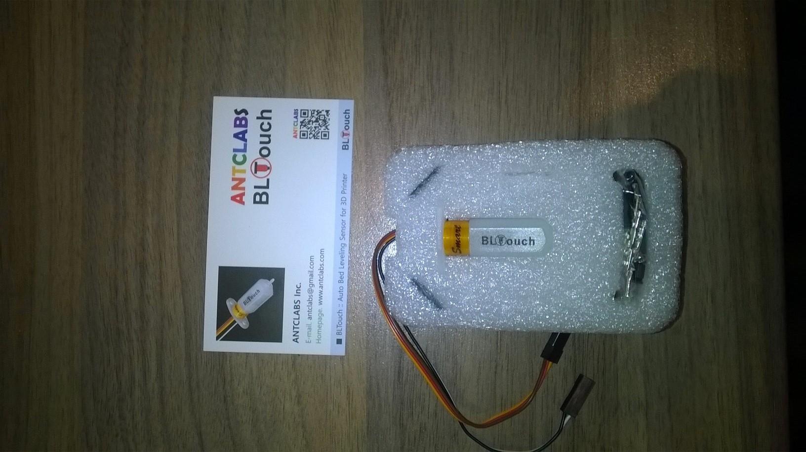

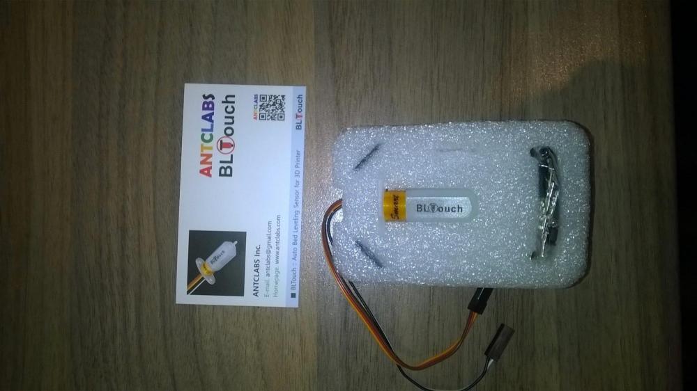

Artazole Posté(e) Septembre 27, 2018 Posté(e) Septembre 27, 2018 Ben j'ai toujours pas reçu le BL Touch (mais le fil Kevlar/ABS ainsi que la bobine de rouge sont arrivés !!!) et ça donne froid dans le dos toutes ces histoires de galères @Desmojack Je vais poser tout tranquillement et bien vérifier les tutos/vidéos avant, pas envie de tout casser. C'est vrai que le Tommy est super speed et que le Guero Loco lui, est assez brouillon, mais y a des tutos donc plus zen - à lire au calme - mais je me pose des questions notamment concernant cette histoire de hauteur. Je continue à bruler des cierges pour que le colis arrive et que tout se passe bien. En fait j'ai une très grosse pièce a faire, dont les cotes seront essentielles donc j'aurai bien voulu avoir le Bl Touch posé et fonctionnel avant de me lancer dans ce print capital ! Berram !!!
Desmojack Posté(e) Septembre 27, 2018 Posté(e) Septembre 27, 2018 @Artazole non, ne t'inquiète pas pour la pose du Bltouch. Le câblage, pas dur, juste que si tu veux le faire propre sans pince à sertir, faut ruser avec ce que tu as sous la main, ou bricoler en attendant d'avoir une pince. Pour l'installation du firmware, en reprenant celui du Guero, pas de problème. Là où j'ai patiné, ce sont les réglages.... Part one: d'entrée, j'avais tout bon sans le savoir, toujours en suivant le Guero, mais dans mon esprit, ça n'allait pas, vu qu'à aucun moment du réglage (z offset, bed leveling, etc) la buse venait en position de print. C'est quand j'ai démarré une impression que je me suis aperçu que tout allait. Juste le réglage fin du Z offset où le calcul est juste approchant, après c'est au feeling, d'où la Part two.... Part two, mais ça ce sont mes conneries: comme je m'étais planté à un moment dans le sens de rotation du bouton et que j'avais planté la buse dans le bed, j'ai voulu recalibrer ce dernier en revenant en mode sans BL (z enstop et vieux firmware) et là me suis pris le chou, pas moyen de téléverser because port bloqué par windaube. là, j'ai bien galéré, mais rien à voir en fait avec l'installation du bouzin. Donc pas de panique, ça se fait bien

Artazole Posté(e) Septembre 28, 2018 Posté(e) Septembre 28, 2018 Salut à tous, j'ai enfin reçu mon kit BL Touch (ainsi que le fil Kevlar...) et j'attends encore ces p..... de vis de M3x50 pour le silent bloc, donc je ne me lance encore dans rien. Mais déjà, c'est au frais dans mon bureau, manque que ces vis et tout va demarrer (il est temps de refaire le tour et la synthèse des tutos et vidéos).

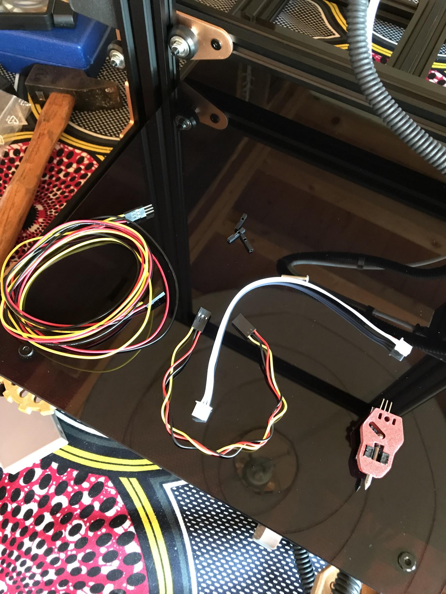

leppo Posté(e) Octobre 1, 2018 Posté(e) Octobre 1, 2018 Salut à tous, A propos de BL Touch... j'ai reçu la commande de l'une des alternatives : le TouchMi. Le kit est complet : 3 tresses dont une de 1m pour aller directement au boîtier d'alimentation... Reste à trouver le temps de le monter et de paramétrer le firmware. PS. le marteau n'est là que pour donner l'échelle, pas pour monter le bazar sur la tête
Desmojack Posté(e) Octobre 1, 2018 Posté(e) Octobre 1, 2018 Les marteaux, j'évite de les mettre dans la même pièce que l'imprimante, des fois que
