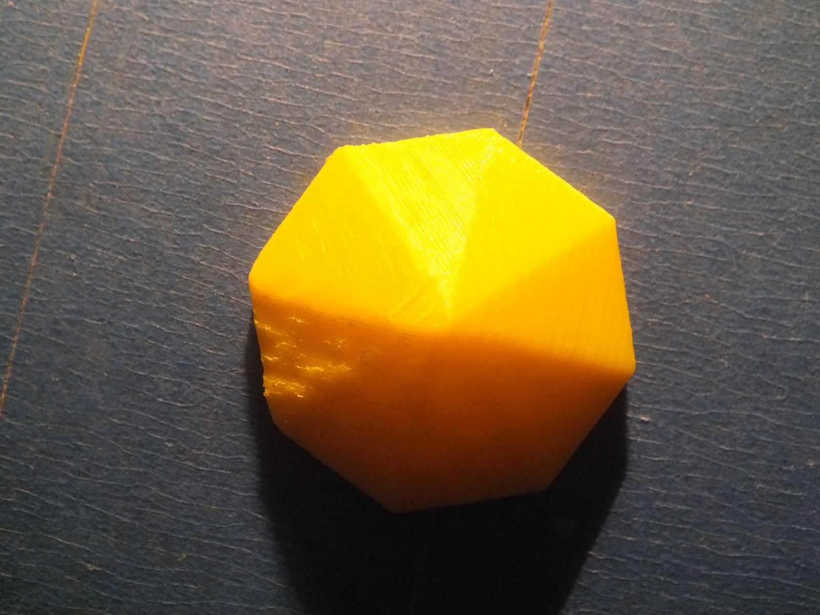

Jack3D Posté(e) Janvier 19, 2016 Partager Posté(e) Janvier 19, 2016 (modifié) Bonjour, je ne sais pas si je suis sur le bon sujet ? J'ai une première couche qui à l'air de s'imprimer sous mes objets alors que je suis en Type d'accroche bordure (brim) Cette épaisseur en plus ne se gratte pas comme un support ou le radeau . Sur la photo la face en contact avec le plateau est celle qui est à 10H et celles qui sont de chaque coté et qui ne sont pas terribles avaient des supports . On voit que cette face a une surface plus grande que les autres , j'ai du toucher un réglage du style "touche pas ça p'tit con ! " Modifié (le) Janvier 19, 2016 par Jack3D Lien vers le commentaire Partager sur d’autres sites More sharing options...

Weiling Posté(e) Février 12, 2016 Partager Posté(e) Février 12, 2016 La seule question qu'il y a est: Le 19/1/2016 at 17:28, Jack3D a dit : Bonjour, je ne sais pas si je suis sur le bon sujet ? A priori, je te dirais non. Sinon, plus concrètement, je ne vois pas trop ton problème, si ce n'est le support?? Brim ou raft! Précises un peu plus Hormis la face situé a gauche (ou 10H comme tu dis, ou encore petit déj) je ne vois rien de ouf Lien vers le commentaire Partager sur d’autres sites More sharing options...
Jack3D Posté(e) Février 12, 2016 Partager Posté(e) Février 12, 2016 (modifié) Finalement la photo n'était pas appropriée, celle-ci sera plus parlante. Donc, première couche un peut bizard .J'ai arrêté l'impression d'un médaillon. Je précise que pour les autres couches c'est nickel, l'objet est bien imprimé ! La deuxième couche rattrape les erreurs de la première et après c'est bon ! Je n'ai pas de buildtack mais du 3M bleu , Température 200 (Au dessus mon PLA blanc devient jaune !) Première couche épaisseur 0.15 vitesse 17 Modifié (le) Février 12, 2016 par Jack3D Lien vers le commentaire Partager sur d’autres sites More sharing options...
Weiling Posté(e) Février 12, 2016 Partager Posté(e) Février 12, 2016 Heu, il n'y a tjrs pas de questions là hein Quand je vois ça, j'aurais tendance à dire que ta buse est trop basse, mais rien de garantie, attends l'avis des vrais pros qui trainent dans le coin^^ Mais ouep, ça m'arrivais pas mal au début, crade sur la première couche, et après tout nickel. 1 Lien vers le commentaire Partager sur d’autres sites More sharing options...
Jack3D Posté(e) Février 12, 2016 Partager Posté(e) Février 12, 2016 (modifié) C'est bon ! c'était l'épaisseur à 0.15 qui n'allait pas ! j'ai remis à 3 c'est impeccable ! J'avais suivi les conseils donnés plus haut, mais ça doit dépendre du réglage de la cellule Z !? Mais avant de mettre 0.15 j'avais déjà le problème ! Pas tout compris, mais contant quand même ! ;-) Modifié (le) Février 12, 2016 par Jack3D Lien vers le commentaire Partager sur d’autres sites More sharing options...

Jack3D Posté(e) Février 12, 2016 Partager Posté(e) Février 12, 2016 Mon problème était : 1ère couche très moche alors que ça doit être la plus lisse de l'objet !? Ma question était comment améliorer cette 1 ère couche ? Désolé de ne pas avoir été assez claire, la prochaine fois je vous poserai la question qui tue ! Lien vers le commentaire Partager sur d’autres sites More sharing options...
