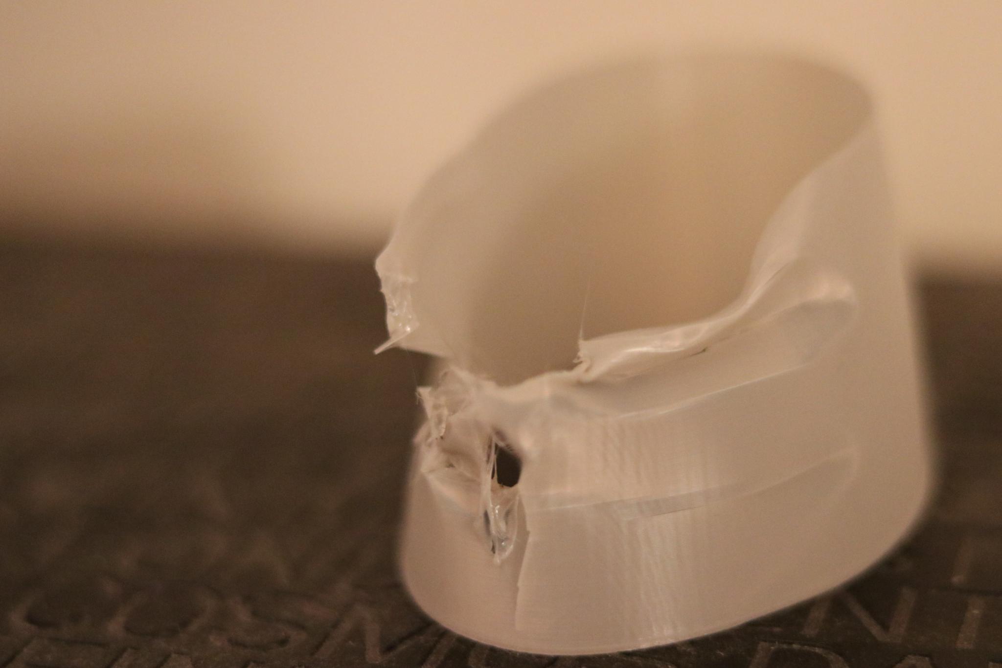

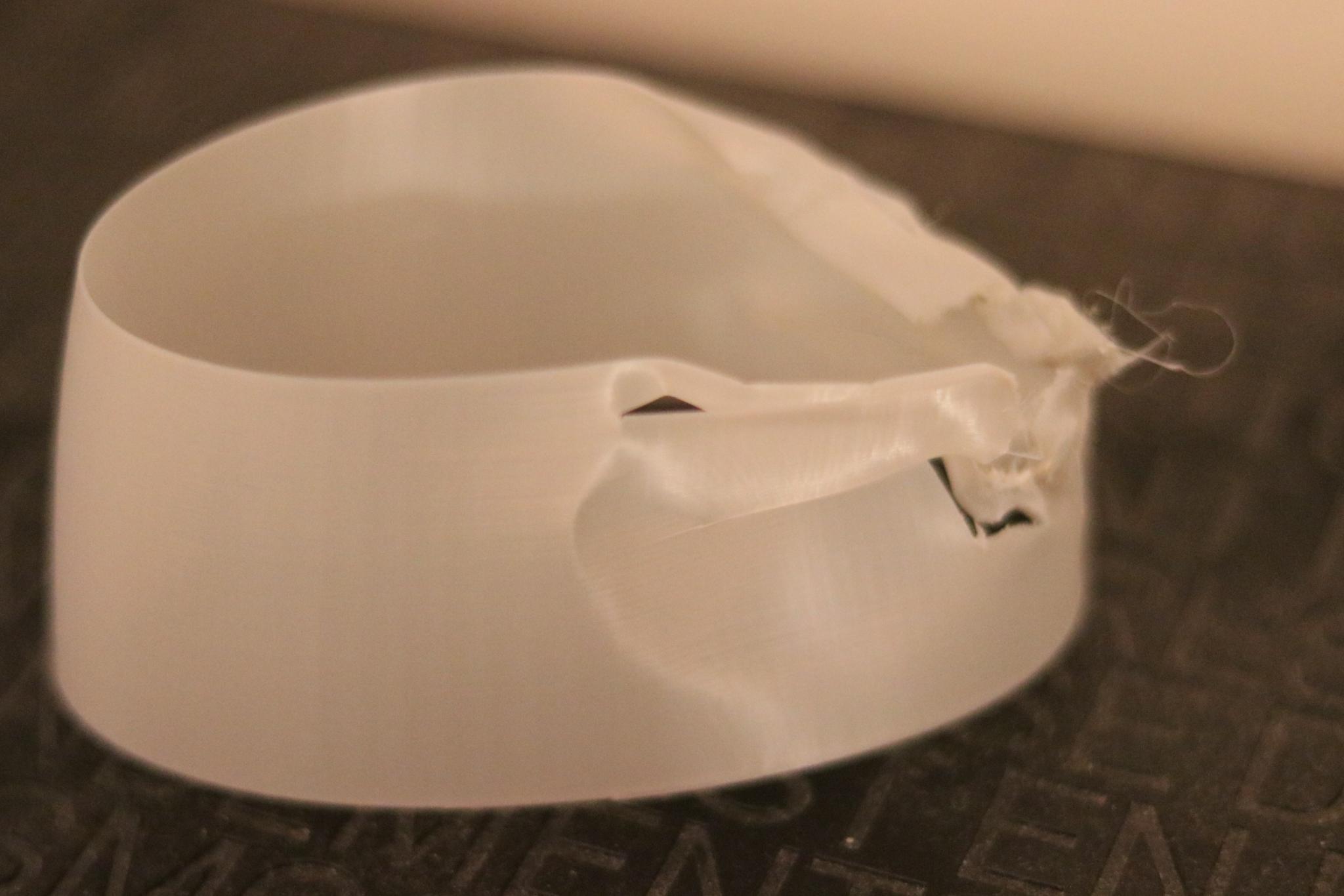

Lors de la quatrième étape de la méthode (donc pour le troisième coin), l'axe Z ne s'est pas arrêté proche du plateau mais à continué sa course ? Ça m'est arrivé en pleine impression :
IMG_1037.thumb.JPG.f70cd98af4e441a3ac46d4896e84d7c7.JPGIMG_1035.thumb.JPG.7e1ad57d20d7e0823016b4a223fcf511.JPG
