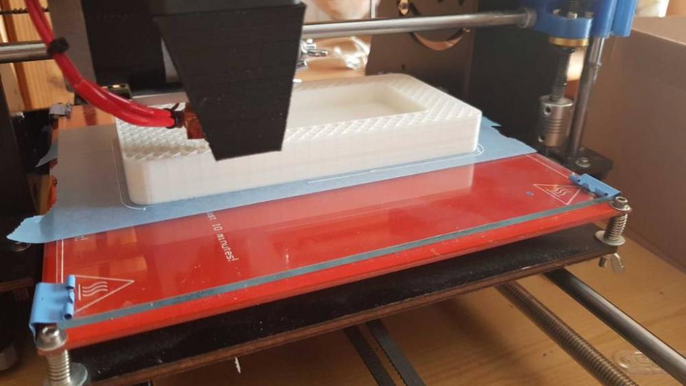

Voilà une première fournée 1537273112651.thumb.jpeg.25b46280d0496b9e41d7a65126d6e99c.jpeg
Envoyé de mon SM-G950F en utilisant Tapatalk
Super ! Content pour toi vraiment ! Après la galère, le plaisir d'entendre le print se faire... Alalala
Surtout les nombreuses galère ! Mais perso, j'adore l'écouter la bébête !
Je vois que tu as déjà commencer à améliorer l'imprimante ! (Couvercle pour le fan 40mm sur le dissipateur 😉 )
Oui.
Avec tige fileté de 4mm avec réserve se longueur pour les futur mode et 2 écrous papillon pour dépose rapide.

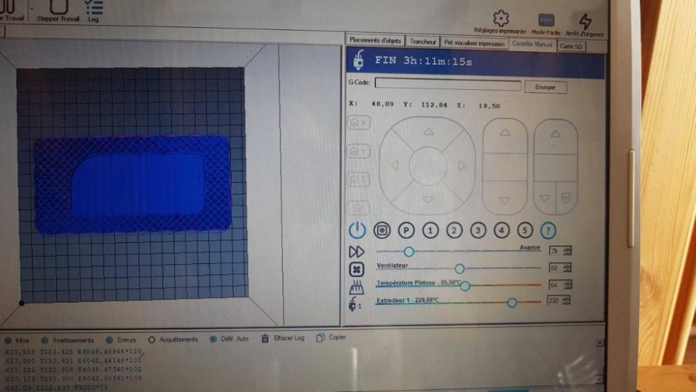

Là je cherche des config de réglage pour la finition d'impression pour cura ou slice3r
Si quelqu'un a une config bêta qui donne de bonne finition je suis preneur.
il y a 42 minutes, Guillaume3D a dit :
Après, les configues se font avec les tests, par exemple moi j'imprime extrêmement lentement.
Tout à fait. Il faut trouver le bon couple température d'extrusion /vitesse d'extrusion qui va avec son filament dans l'extruder que l'on a.
Et moi aussi, ma vitesse d'impression n'est pas rapide !

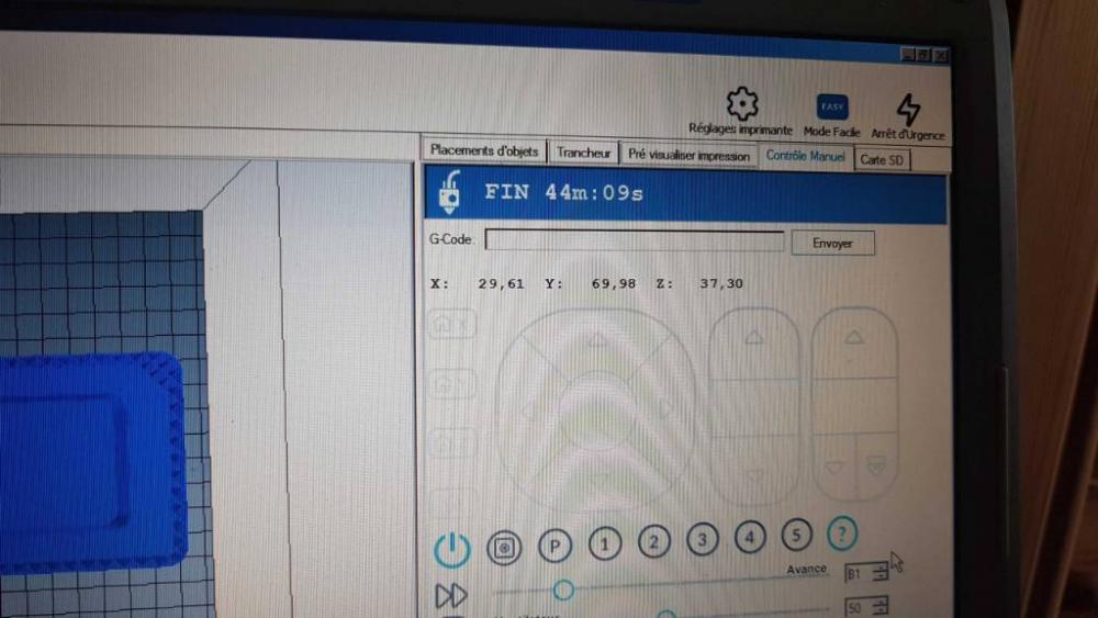

Voilà quelque petit réglage qui me donne satisfaction pour un début9b0e8b4c06b80f479de5aa1cf9a9c41c.jpg

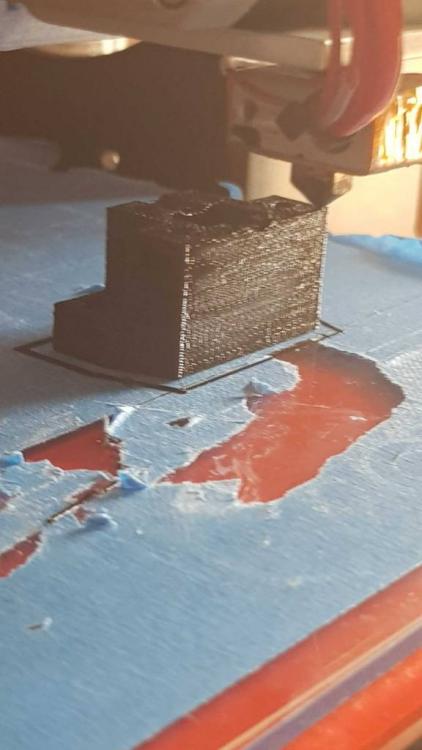

Voilà un gros morceaux. d284a42b14e6d9ac74305a6ed3f9def7.jpgd5864caa2ec5368a97ff99cd491ee960.jpg

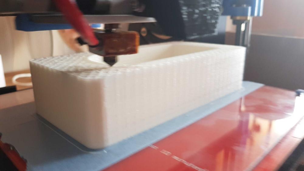

J'ai un petit soucis sur la qualité des parois87cfceb685e9fddb83eb50110059c80d.jpgd88628fa0ca0c5dd9fb2e0aa9e125f89.jpg

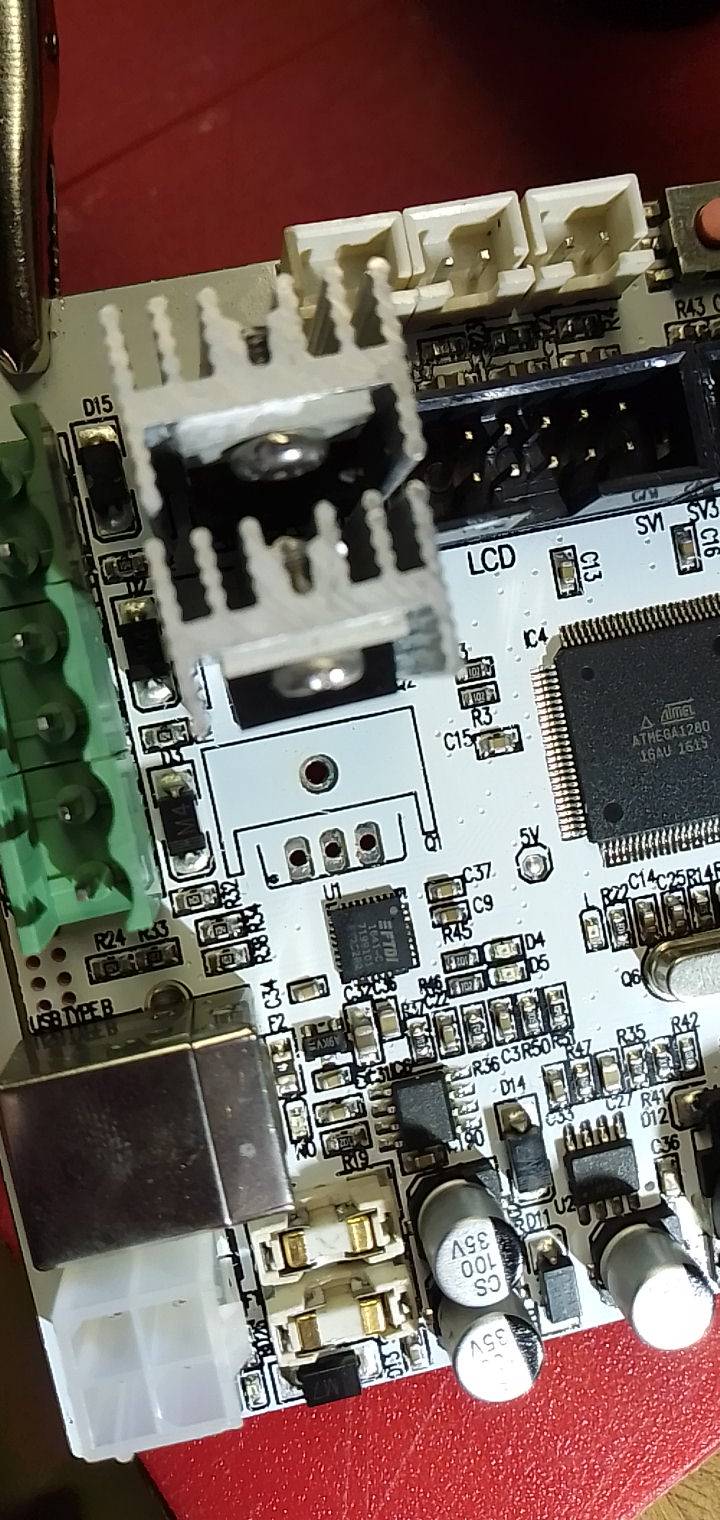

Ma CTC refuse de chauffer le BED : la LED verte correspondante ne s'allume pas , et en effet pas de 12V sur le connecteur du bed.
On m'a orienté sur la piste du MOSFET grillé à changer.J'ai réussi à le dessouder , je vais en commander un nouveau.
Au cas ( plus que probable 😞 ) que ça ne fonctionne pas, est-ce que quelqu'un ici aurait à me vendre un carte mère identique ?
Dans le cas contraire , quelle carte adaptable conseilleriez-vous à un débutant en informatique / électronique ?
J'avais lu quelque part  qu'on conseillait celle-ci :
https://fr.banggood.com/BIGTREETECH-SKR-V1_3-Control-Board-32-Bit-ARM-CPU-32bit-Mainboard-Smoothieboard-For-3D-Printer-Parts-Reprap-p-1476462.html?rmmds=search&cur_warehouse=CZ

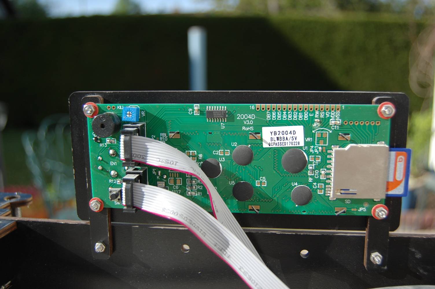

Mais, est-elle compatible avec mon écran ?
Sinon ,ce kit irait-il , bien que je ne vois que 1 sortie "Z"
https://fr.banggood.com/BIGTREETECH-SKR-V1_3-32Bit-Controller-Board-TFT24-Touch-Screen-5Pcs-A4988-Stepper-Driver-Kit-for-3D-Printer-Parts-p-1579181.html?rmmds=search&cur_warehouse=CN
Merci pour votre aide, j'avoue être perdu avec tous ces modèles .....
La carte GT2560 est prévue pour deux extrudeurs et un bed
Si tu n'utilises qu'un seul extrudeur, tu pourrais lui "faire croire" que le second, c'est le bed.
C'est un peu compliqué, j'ai déjà fait ça avec l'aide de @Yo'
Je suis pas très bon pour ça, mais pitêtre que lui il pourra te dire "quoi"
Merci Jean-Claude Garnier !
Je n'arrive déjà pas à faire reconnaitre cette carte par aucun PC ( Windows 7, 8 et 10 ) ....ça sent la galère ....
Ça peut tout simplement venir de ton câble USB, j'en ai qui refusent carrément d'assurer la connexion
Ça arrive avec les câbles "made in Loin"
Essayes z'en un autre (ou plusieurs) , tu pourrais être surpris.
Sinon bien sûr la carte 32 bites (!) que tu as vue ira très bien, faudra juste "dire" à Marlin 2 quel type d'écran tu as (celui-là est très commun)
