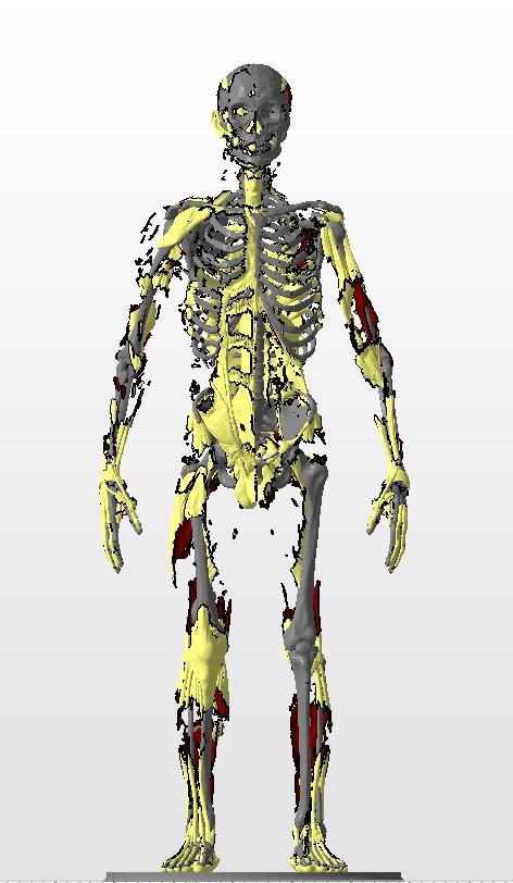

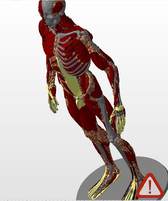

Djam Posté(e) Septembre 10, 2018 Posté(e) Septembre 10, 2018 (modifié) Bonjour par ici, je vais bientôt recevoir le MMU V2 de Prusa et je cherchais un modèle sympa à faire en multi couleur pour voir ce que l'imprimante pouvait cracher une fois les STL fournis avec le bouzin testé. Je me suis arrété sur l'écorché de Rafael Grassetti : Le fichier donné par l'artiste est un fichier Zbrush (que je connais plus de nom qu'autre chose) et j'ai réussi à me dépatouiller pour séparer les os des muscles et tendons, ça à l'air de donner pas trop mal en mettant en rouge les muscles et tendons et en gris le squelette, mais j'aimerais pousser un peu plus et séparer les tendons pour leur donner une couleur autre que le rouge. ça ne pose pas de soucis pour certains tendons qui sont en une pièce dans le fichier,mais j'ai un peu plus de difficulté à savoir comment séparer les tendons (désolé je n'ai pas fait médecine donc c'est peut étre autre chose...) relié aux muscles, je m'explique: Vous voyez les partie grise qui sont dans la continuité des muscles: Dans le fichier Zbrush le muscle est dessiné en un bloc et Rafael à donné une couleur différente aux extrémités, mais comme chaque muscle sont une seule et même pièce je ne vois pas comment séparer en deux le muscle en fonction de la couleur de chaque partie, ni même si ce que je veut faire peut se faire.... Donc si l'un de vous à une idée, ou une astuce je l'en remercie par avance. A+ EDIT > pour plus de clarté, voila un des nombreux muscle, j'aimerais donc pouvoir séparer les parties entouré pour pouvoir les imprimer d'une autre couleur, mais je pense pas que ça se fasse easy, voir se fasse tout cours! Modifié (le) Septembre 11, 2018 par Weiling

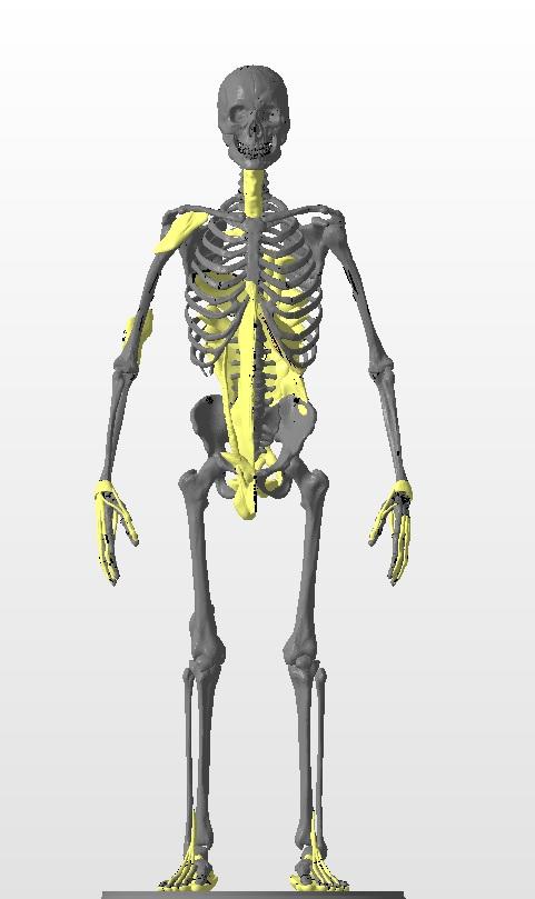

Djam Posté(e) Septembre 11, 2018 Auteur Posté(e) Septembre 11, 2018 Bonjour, bon ben je me réponds tout seul, on peut via un masque dans ZBrush faire une sorte de séparation de la pièce mais ça donne des surfaces, mais y'a moyen d'épaissir cette surface pour en faire un solide faut que je creuse si j'ai le courage... On peut aussi faire un masque auto en fonction des couleurs|teinte|saturation j'ai tenté plusieurs essaies mais j'ai pas l'impression que le masque se fasse bien, ou alors j'ai pas trouvé la manip adéquat, là aussi faut que je creuse!!! Aprés en ayant manipulé le fichier hier et en essayant tout ça je me dis que ça va étre ultra chiant à faire et long, 162 parties à séparé chacune une à une j'y suis encore dans 6 mois ^^. donc faut que j'essaye de faire marcher le masque auto couleur, et le faire sur la totalité des muscles en one shoot, mais bon c'est pas gagné, ou alors reprendre le modéle sous MeshMixer et sélectionner les partie que je veut coloriser différement à la main levé et sans aide des couleurs puisque les couleurs ZBrush ne s'importe pas dans meshmixer... Je sens que je vais faire le tout d'une couleur unis et passer un coup de brossage acrylique sur les parties que je veux différente, Bref c'est pas finit

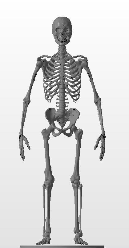

Djam Posté(e) Septembre 11, 2018 Auteur Posté(e) Septembre 11, 2018 (modifié) Désolé du triple post !!! Donc bon j'ai trouvé comment faire, faut peaufiner la méthode.... voila ou j'en suis : Squelette> Tendon sans coloration extrait > Tendon extrait en rapport à la couleur (oui je sais c'est le bordel, mais je découvre le log donc faut que je test comment le rendre moins "'carré", et faut que je nettois les petites chieurs de mouche de partout!!! ) Et voila le rendu""" final ....y'a plein de truc à nettoyer et faire en sorte que tout les ""calques"" rentre bien l'un dans l'autre, donc boolean... mais j'ai le temps en attendant le matos -_-" PS > ça fait toujours plaisir de parler à soit même... ^^ Modifié (le) Septembre 11, 2018 par Djam
