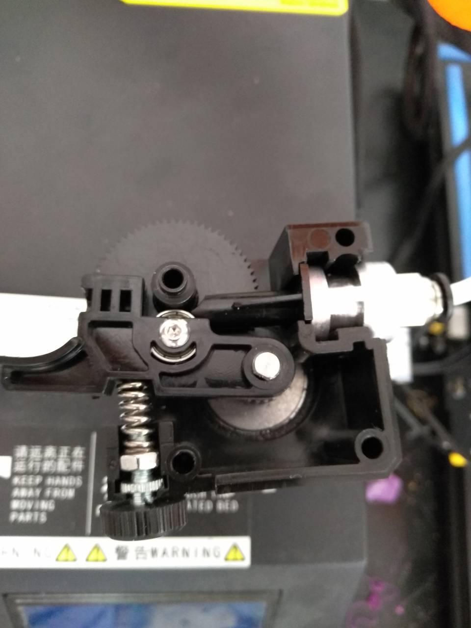

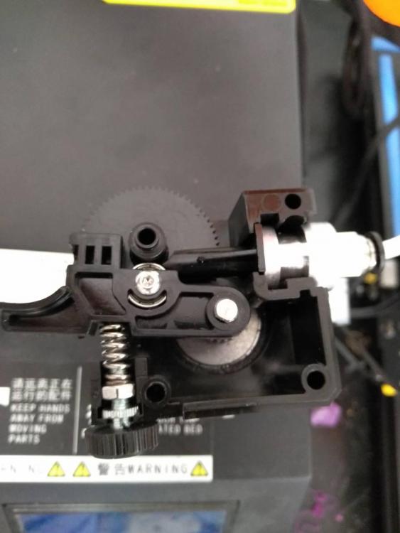

Quand je dis le jour et la nuit :
D'une part le système en lui même est hyper-bien conçu. D'autre part avec le moteur d'origine j'ai un débit constant et linéaire. Le sytème ne bouge pas.

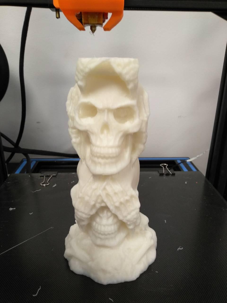

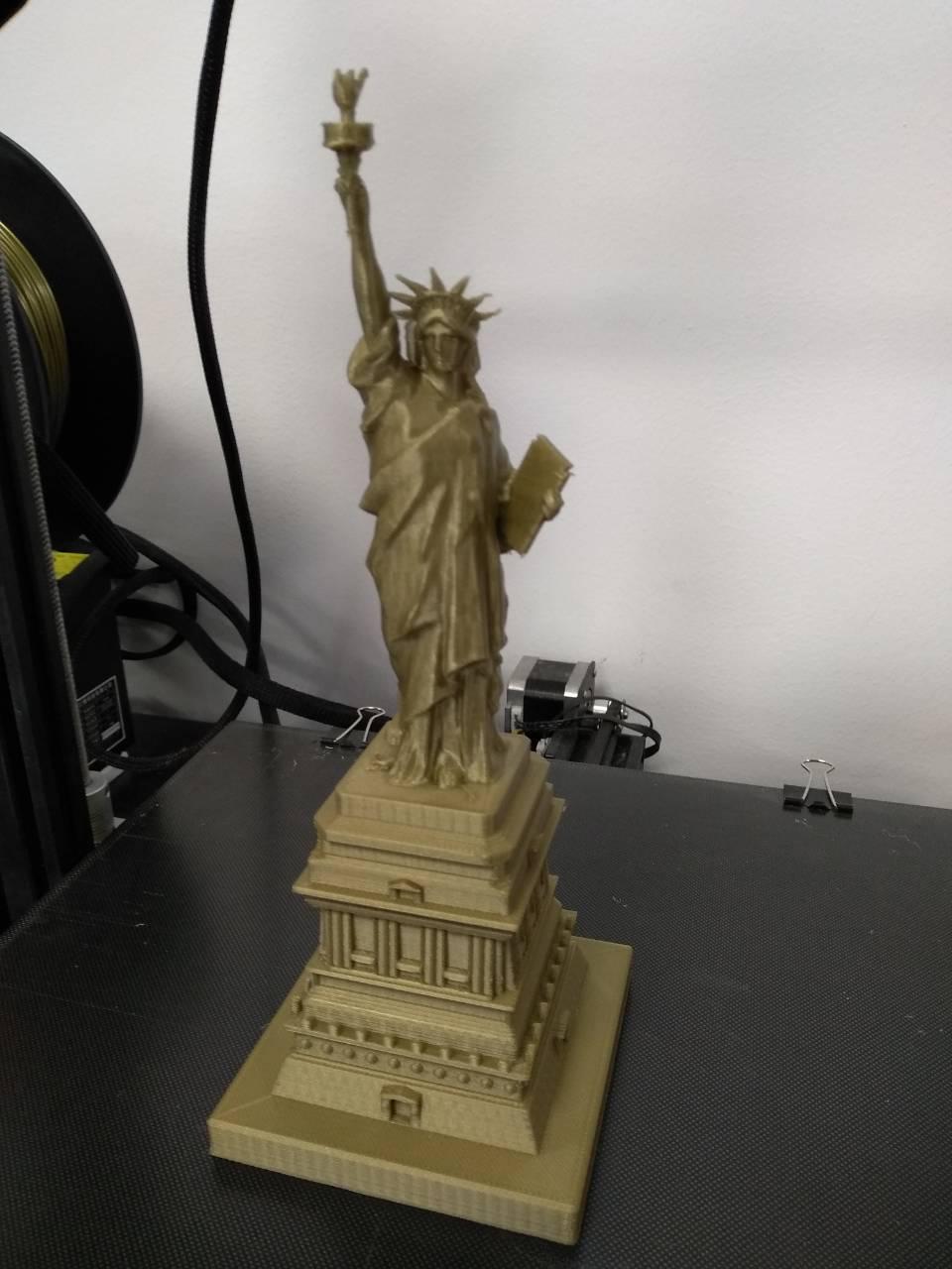

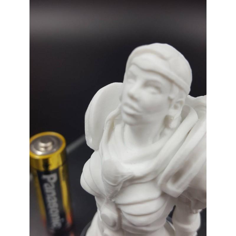

Voici mon impression de test
Alors j'avais déjà de bons résultats avant avec l'extrudeur d'origine. Mais j'ai voulu changé la roue crantée sur l'ancien extrudeur puis à force de batailler, j'avais cet extrudeur donc je l'ai mis.
J'ai dû ajouté une ligne à mon Start Gcode et j'ai dû inverser 2 câbles du moteur de l'extrudeur. Je ne voulais pas modifier mon firmware.
Voilà.

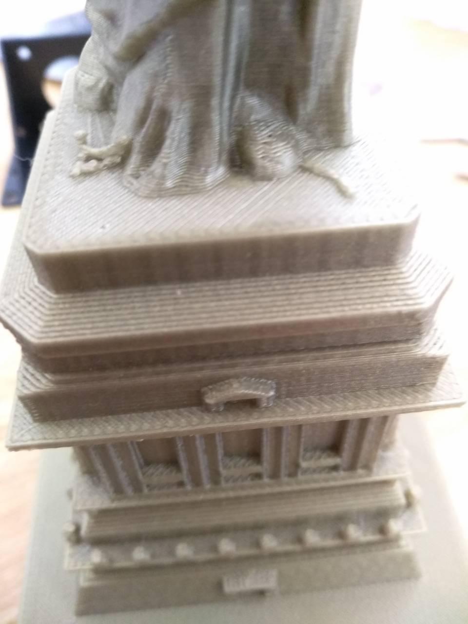

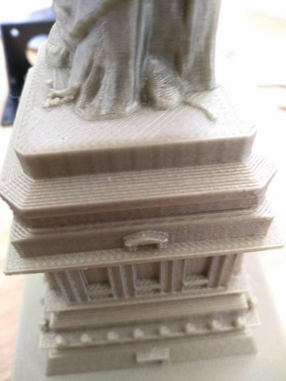

@Shinichi Sur l'ensemble l'impression est globalement plus propre : on voit moins les stries par exemple.
Sinon j'attends que 3donline sorte son nouveau filament premium car là vu les photos des tests cela va être une tuerie. Plus de Stries visible, alimentaire, étanche ....

Tu peux essayer une vue zoomer des faces et angles pour voir la précision?
Il me semblait qu en passant sur Titan tu alourdissais la tete et du coup tu risquais d avoir des imprecisions a cause de l'inertie... Tu as du reduire la vitesse?
Merci
C'est vrai que là c est dur ce se faire une idée claire de l impact... Mais c est surtout vrai que ca ressemble a un torture test pour une imprimante et que le resultat est propre!!!!
